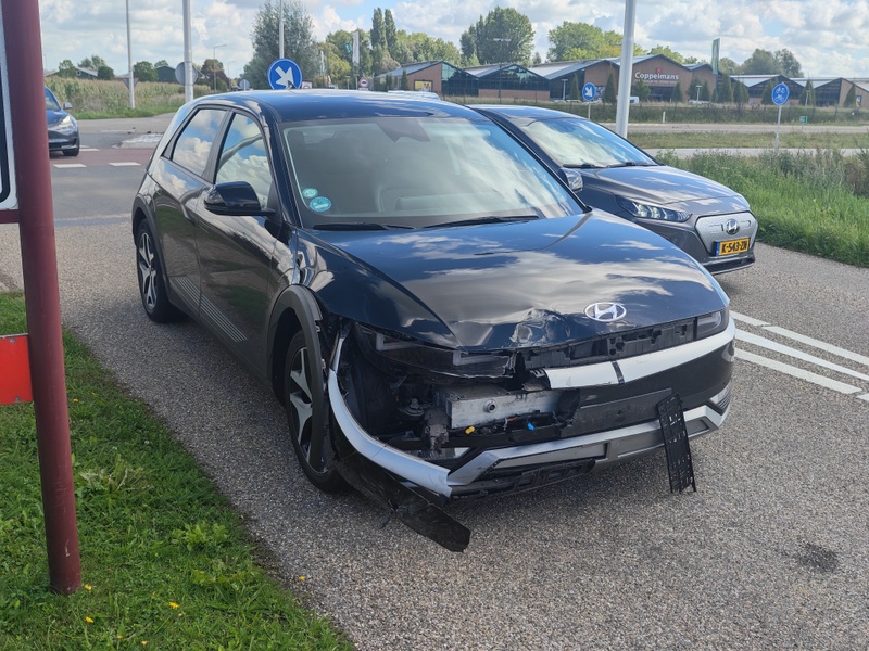

  • Laatst online: 22-10 14:43
Vandaag helaas bij een aanrijding betrokken. Een auto die mijn (voorrangs) weg overstak zag mij over het hoofd. Kon helaas niet tijdig stoppen of uitwijken en ben zijn auto van opzij binnen gereden. Gelukkig de grootste snelheid eruit kunnen remmen, maar toch behoorlijk wat schade (gelukkig alleen materieel) aan mijn ioniq 5. De andere auto (een nette clio van een jaartje of 14) is wel totalloss schat ik zo. Morgen het schade herstelbedrijf maar eens bellen, maar waar moet ik op letten, alle tips zijn welkom! Afbeeldingslocatie: https://tweakers.net/i/EcobLsL7bJtyTAzeMlcZP9xXg6E=/800x/filters:strip_icc():strip_exif()/f/image/Yy45CLnS5MxNUMc5QXXbqNq0.jpg?f=fotoalbum_large
Afbeeldingslocatie: https://tweakers.net/i/LoQCJ_7w9sRjiNWGnSQhFE8kCqc=/800x/filters:strip_icc():strip_exif()/f/image/Grc0gl7IUvw9utXR8CdPn1YF.jpg?f=fotoalbum_large

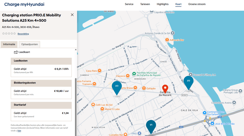

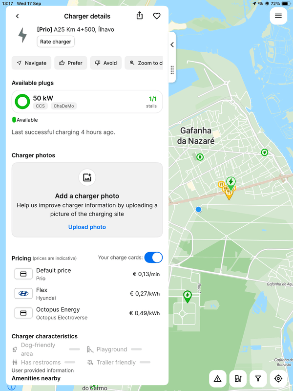

Is er hier trouwens iemand die “Chargemyhyundai” gebruikt?
Ik zou het niet raar vinden van niet, ik heb het de afgelopen 2 jaar niet gebruikt omdat het steevast duurder was als andere opties.
Ik zit nu in Portugal en eergisteren “leek” ik een gunstig tarief via Chargemyhyundai te krijgen maar dat bleek bij afrekening toch duurder.
Op dit moment geeft de app trouwens geen recente data, geen sessie overzicht omdat er “een error” is opgetreden.
Anyway….
Ik heb hier in de buurt een 150kW “Prio” laadpaal gevonden die met Chargemyhyundai 0.17euro/kWh zou moeten kosten maar met Electroverse 0.58euro/kWh.
Enige kans dat dit deze keer wel klopt?
Of is het enkel brak wat de klok slaat?
"Van scratch" zelfbouw home-automation, Solaredge 14.4kWh thuisbatterij & 57 PV panelen 9000kWh/jaar, 135heatpipes, 150L zonneboiler, 2x 3kW Vaillant water/water warmtepomp vws36/4.1, smartEVSE laadpaal, 1wire/X10/P1, Jacuzzi, Sauna, Ioniq5 EV

Stefannn schreef op dinsdag 16 september 2025 @ 10:19:
Anyway….
Als dat in de app staat dan betaal je dat. Althans dat zijn mijn ervaringen. Maak dus wel de screenshots zodat je het "bewijs" hebt. Wat er wel nog bij kan komen zijn uiteraard de activatiekosten van die sessie....
Overigens kan ik nu wel bij mijn sessie historie?
ehhhh..HOI

  • lithoijen
Vandaag bij het schade herstel bedrijf geweest, valt me toch tegen wat een reparatie kost. 15.000 voor de schade:Afbeeldingslocatie: https://tweakers.net/i/LoQCJ_7w9sRjiNWGnSQhFE8kCqc=/800x/filters:strip_icc():strip_exif()/f/image/Grc0gl7IUvw9utXR8CdPn1YF.jpg?f=fotoalbum_large volgens het schade herstelbedrijf vooral door de enorm dure onderdelen van Hyundai. Nu is het allemaal verzekeringswerk, maar toch, ik vind het heel veel geld.

  • ditbenikecht
  • Laatst online: 22-10 18:00
lithoijen schreef op dinsdag 16 september 2025 @ 19:16:
Vandaag bij het schade herstel bedrijf geweest, valt me toch tegen wat een reparatie kost. 15.000 voor de schade:[Afbeelding] volgens het schade herstelbedrijf vooral door de enorm dure onderdelen van Hyundai. Nu is het allemaal verzekeringswerk, maar toch, ik vind het heel veel geld.
Wow dat is wel extreem voor een bumper, wat plastic en wat uitdeuken. Kun je de schade laten uitbetalen en zelf een andere ioniq 5 kopen en 10k bijleggen? Dan gebruik je deze als thuisbatterij.
  • lithoijen
@ditbenikecht Dat was precies mijn reactie :)
Zo ver ik weet is de schade:
- Motorkap, bumper, koplampunits, eindeloos veel plastiek kapjes onder de motorkap, radiator, parkeersensoren, radar kabelboom voor voorgenoemde zaken. Maar geen structurele schade, valt me echt tegen wat een reparatie kost, schijnbaar is Hyundai schrikbarend duur in onderdelen. Ik verwacht overigens wel dat de motorkap wordt vervangen, ik geloof nooit dat ze die nog netjes krijgen.
Ik zat er nog aan te denken om zelf met 2e hands onderdelen hem op te lappen, maar daar gaat de verzekering vast (terecht) niet in mee. Misschien maar beter ook, helemaal geen tijd voor. Maar goed, ik snap nu wel dat auto verzekeringen alleen maar duurder worden.
[ Voor 8% gewijzigd door lithoijen op 16-09-2025 20:50 ]
  • de meester01
  • Laatst online: 01:11
lithoijen schreef op dinsdag 16 september 2025 @ 20:48:
Alleen dat onderste bumper deel waar de flaps inzitten vervangen was al €1.200
Ex btw
IONIQ 5 Lounge 73kw & Polestar 2 LRDM Launch Edition
  • StarC
  • Laatst online: 11:44
De koplampunit is geloof ik ook zo tegen de 1500. Het zijn echt bizarre bedragen, maar een paar van dit soort grote kosten (je kan op www.wholesalehyundaiparts.com kijken om een idee te krijgen) + arbeid en dan is die 15.000 ineens best geloofwaardig...
  • Stefannn
  • Registratie: Januari 2023
  • Laatst online: 22-10 10:08
krizzziz schreef op dinsdag 16 september 2025 @ 14:32:
Super bedankt voor deze reply.
Daarmee heb ik in ieder geval de bevestiging dat “het niet normaal is dat het niet klopt”.
Ik kon de prijs niet meer checken. De app deed geen data en geen historie meer. Alleen maar foutmeldingen,
Aangezien hij het bij jou wel deed heb ik hem verwijderd en opnieuw geïnstalleerd en nu doet hij het weer goed en kan ik zowel de laadpaal als de sessie zien. Er staan nu opeens ook een paar extra laadpalen op betreffende plek.
Maar…. Ik zie dat er een 10euro/uur kleef tarief “na 0 minuten” geldt.
Alles bij elkaar heb ik ongeveer 7 euro meer betaald dan gedacht. Dat komt overeen met 40 minuten “kleven” en dat zou wel eens kunnen kloppen.
Normaal trek ik snelladers meteen los als de auto klaar is maar deze keer had ik eerst boodschappen gedaan en daarna nog lunch. Dat was teveel voor de supersnel ladende Hyundai.
En ik had ook nog nooit kleef tarief bij snellader meegemaakt dus was er niet zo op bedacht. Ik zat er notabene naast. Er waren nog andere palen vrij dus ik deed niemand kwaad.
Anyway… geen big deal. Die 7 euro kom ik wel te boven.
Ik ben heel blij dat het mistery is opgelost en dat ik de Hyundai pas dus opnieuw durf te gebruiken.
Ik zie hier “Prio” laadpalen die met Chargemyhyundai onder de 0.20euro/kWh zitten. Dat is heel leuk om te proberen.

Stefannn schreef op dinsdag 16 september 2025 @ 22:43:
Prio laadpalen? Vertel! Erg nieuwsgierig naar.En een snellaadpaal die aan kleeftarieven doet is voor mij ook een first. Dank voor deze heads up!

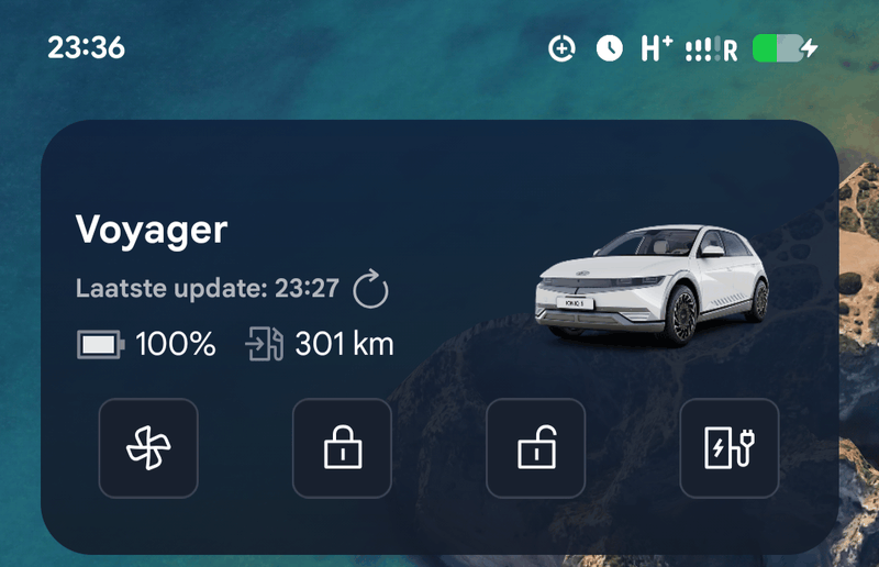

  • tvc15
  • Registratie: December 2022
  • Laatst online: 16:21
Uit de post van @Rembooooo hierboven begrijp ik dat de Bluelink app vervangen gaat worden door de MyHyundai app. Ik heb de app geïnstalleerd om eens te proberen, het werkt inderdaad al en ziet er wat gelikter uit dan de Bluelink app. Komende tijd eens testen om te zien hoe het met de betrouwbaarheid zit vergeleken met de Bluelink app, die het de laatste tijd heel aardig doet trouwens. Ik ben ook benieuwd of het probleem met updaten van de laatste voertuiglocatie (@ZuinigeRijder ) opgelost is in de MyHyundai app.Afbeeldingslocatie: https://tweakers.net/i/X2C17s6ZPslT0W0bq933IAZIolw=/x800/filters:strip_icc():strip_exif()/f/image/UXxgG9VLZVOQAl6WhC3vqXan.jpg?f=fotoalbum_large
Afbeeldingslocatie: https://tweakers.net/i/byv2NxGwKxtpgQIjOgqqYyd-DI4=/x800/filters:strip_icc():strip_exif()/f/image/b96a5ff8KBkwDdNtIlVev7uk.jpg?f=fotoalbum_large
tvc15 schreef op woensdag 17 september 2025 @ 12:23:
Zie onder: 50kW Prio laadpaal 0.27euro/kWh met Chargemyhyundai “flex” (= account zonder abonnement).
Ze hebben ook snellere en die zijn ook goedkoop.
De Chargemyhyundai app is opnieuw vastgelopen. Ik heb welgeteld 1x data kunnen zien. Maar goed… om te laden heb je enkel de kaart nodig. Na afloop wil ik wel checken of het nu klopt.
Ik heb er nog niet geladen.
Je kan ook een pas aanvragen, zelfs in het buitenland. Hier
Dat zou ik voor een Portugal reis zeker doen. Tarief is dan maar 0.13euro per minuut hetgeen op 50kW overeenkomt met 0.16euro/kWh. Ze leveren kaart zo te zien gewoon in het buitenland.

@Stefannn , volgens de ChargeMyHyundai website betaal je die 13 cent altijd bovenop het kWh tarief, zie bijgesloten screenshot. In totaal kom je dan uit op ongeveer €0.30/kWh + eenmalig €1.34Afbeeldingslocatie: https://tweakers.net/i/qrOsoohNCfMBvn_F-8viRZauYMU=/800x/filters:strip_exif()/f/image/YpgIvzMJJtqJQ8Saqja8pb7A.png?f=fotoalbum_large
  • Stefannn
tvc15 schreef op woensdag 17 september 2025 @ 15:07:
@Stefannn , volgens de ChargeMyHyundai website betaal je die 13 cent altijd bovenop het kWh tarief, zie bijgesloten screenshot. In totaal kom je dan uit op ongeveer €0.30/kWh + eenmalig €1.34[Afbeelding]
Super bedankt!

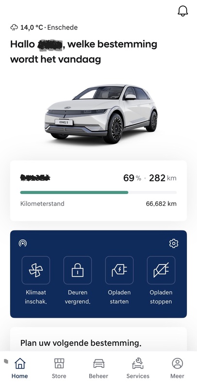

Het eerste dat me opvalt is dat hier eindelijk de kilometerstand van de auto wordt weergegeven.
Hebben jullie nooit gemerkt dat je die kilomeyerstand niet in de Bluelink-app kunt zien? Ik vind/vond dat altijd vreemd en vooral vervelend.
<John O`Mill>
  • KnarfX
  • Registratie: Juni 2015
  • Laatst online: 12:47

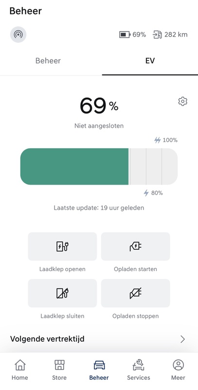

De kilometerstand uitlezen via Bluelink kan wel, het is wel wat omslachtig:
Start -> naar beneden scrollen -> voertuigrapport -> voertuig diagnose

Ik heb de app gedownload maar ik moet hem kennelijk opnieuw “aan de auto linken”.
Daar ben ik een beetje huiverig voor aangezien ik in Portugal op vakantie ben.
Normaal is de app een “Nice to have”. Nu is het wel heel erg practisch soms.
Ik wil dus liever geen gedonder in de vakantie.
Is er een reden om het juist nu wel te doen?
Wat ik me voor kan stellen is dat ze de Chargemyhyundai hebben geïntegreerd. Dat lijkt me dus wel een reden om nu over te gaan. Zoniet dan wacht ik wel tot ik weer terug ben.
Je hoeft niet opnieuw te linken.
- Login met zelfde wachtwoord als de bluelink app.
- Ga naar tabblad Beheer en wacht even.
- Dan verschijnen er een aantal voorwaarden (oa bluelink) die je moet accepteren
Daarna werkt het.
Ziet er vooral gelikter uit. Wel niuew is op het Home tabblaf "Driving Insight". hier kun je wat statistieken zien en doorklikken naar gegevens per dag en maand
Uit de post van @Rembooooo hierboven begrijp ik dat de Bluelink app vervangen gaat worden door de MyHyundai app. Ik heb de app geïnstalleerd om eens te proberen, het werkt inderdaad al en ziet er wat gelikter uit dan de Bluelink app. Komende tijd eens testen om te zien hoe het met de betrouwbaarheid zit vergeleken met de Bluelink app, die het de laatste tijd heel aardig doet trouwens. Ik ben ook benieuwd of het probleem met updaten van de laatste voertuiglocatie (@ZuinigeRijder ) opgelost is in de MyHyundai app.[Afbeelding]
Het is inderdaad gewoon dezelfde functionaliteit/APIs in een nieuw jasje.
Wat ik persoonlijk wel aardig vind is de widget met 4 zelf te kiezen knoppen:
Afbeeldingslocatie: https://tweakers.net/i/jyL3eZd_KyqVOjDLkTbNabQVNiY=/800x/filters:strip_exif()/f/image/2v1nNKR0Ww2yCukGYaH3gCyx.png?f=fotoalbum_large
Wat me opvalt is dat je in de Bluelink app alles moest bevestigen met PIN/biometrie en in de nieuwe app niet. Ook niet het ontgrendelen van de auto. Bijzondere keus?
