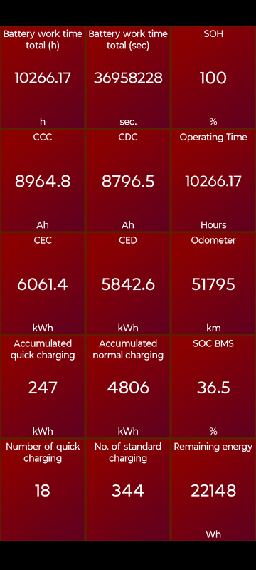

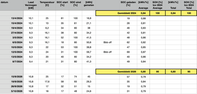

Eerste resultaat van "simpele methode om SOH te bepalen"
Graag meer data!! zie oproep hier
Benodigde data:
- 1 a 3 laadsessies (3 is beter want er zit spreiding op)
- SOC % start, SOC % eind (vanuit app, wel refresh doen), hoeveel kWh geladen, Laadsnelheid in kWh, temperatuur
- model auto, km-stand
- aangeven of je anoniem (stuur data per pb) of met username op de lijst wilt
@Galaxis @jouwheld
Zie hier de eerste verwerking van jullie laad-data en "extreem voorlopige conclusie" mbt SOH
- Ik heb de bruto batterij capaciteit vanuit de specificaties genomen
- Bruikbare capaciteit op 94% daarvan gezet. Die 94% is instelbaar maar dit leek me voorlopig ok
- Laadverlies op 85% gezet, dat is een gokje puur gebaseerd op mijn eerste meting "toen de auto 1 jaar was en 25000km gereden had". Dat is dan het laadverlies bij 10kW. bij significant langzamer laden zal dat verlies groter zijn maar dat heb ik nog niet in de sheet verwerkt.
- vervolgens [kWh geladen]/[100% geladen] berekend
- en SOH berekend door dat te vermenigvuldigen met Laadverlies en delen door netto Accu.
Wat opvalt:
- @jouwheld en ikzelf hebben dezelfde auto, beiden een connect+ MY23, en ook vergelijkbare km-stand 80k en 100k. Het is bemoedigend om te zien dat we beiden vergelijkbare [kWh geladen]/[100% geladen] hebben. dat geeft aan dat deze methode echt potentie heeft om universeel bruikbaar te zijn. De SOH die ik dan bereken is voor beiden natuurlijk ook gelijk. Die komt neer op 95% MAAR dat is afhankelijk wat je voor het laadverlies invult. Dat heb ik gegokt door de SOH die ik in 2024 na 25.000km had naar 98% te schalen. Het is heel duidelijk dat de SOH sindsdien 3 a 4 % is afgenomen maar zonder data van nieuwe autos om het laadverlies te calibreren kan het absolute getal er wat naast zitten.
- @Galaxis : jouw SOH komt op 95% hetgeen laag is/lijkt voor een nieuwe auto. Echter.... je hebt nog maar 1x geladen. Het was vrij koud. Maar vooral je laadsnelheid was met 6.2kW laag. Bovendien zit er sowieso spreiding op de data. Dus... 3x meten met 10kW laden geeft een beter beeld. Wat is nu je km-stand?
Afbeeldingslocatie: https://tweakers.net/i/WLteVZO85MKcBDsu59DhgV-hERM=/800x/filters:strip_exif()/f/image/DuS2Hnq8eUtPb1zievfC35DK.png?f=fotoalbum_large
[ Voor 5% gewijzigd door Stefannn op 12-11-2026 10:31 ]

  • Galaxis
  • Laatst online: 20:35
@Stefannn Lekker bezig ! Inmiddels heb ik al meer laaddata voor je beschikbaar. Ik zal deze van het weekend even delen met je. Ik zal dat wel via een PM doen.
  • jouwheld
  • Laatst online: 19:01
Stefannn schreef op donderdag 12 november 2026 @ 09:53:
Ik heb een connect met de warmtepomp als optie. Mijn manier van noteren was misschien niet het handigst 8)7 .
Mooi om te zien dat we vergelijkbare SOH hebben, maar lijkt erop dat de geschatte laadverlies veel invloed heeft. Die is natuurlijk alleen altijd hetzelfde als je altijd met dezelfde snelheid laad en in een keer zodat het aantal uren dat de auto "aan" staat hetzelfde is. Misschien dat ik nog wel een keer data via carscanner ophaal tijdens een laadsessie om deze wat beter te bepalen.

  • Stefannn
  • Registratie: Januari 2023
  • Laatst online: 22:14
jouwheld schreef op donderdag 12 november 2026 @ 10:13:
Laadverlies heeft zeer zeker invloed.
Ik ga er echter wel vanuit dat dat in ieder geval constant is zolang je met dezelfde laadsnelheid laadt en bij dezelfde temperatuur.
"Dat het kan werken" denk ik dus wel want mijn data van 25k vergeleken met 80k was met zelfde lader, zelfde auto, zelfde laadsnelheid en vergelijkbare temperatuur. De decline van 4% is daarin heel significant aanwezig.
Dat jouw auto met zelfde model en km-stand ongeveer op zelfde nivo zit geeft aan dat het ook potentie heeft om als generiek tool te werken.
impact van laadsnelheid is wel wat over te vinden. In eerste benadering moet je gewoon rekening houden met 200W vast verlies vanwege verbruik van electronica. Dan schaalt het dus met [laadpower - 200W]/[Laadpower]. Dat zit nog niet in huidige sheet. Als ik dat toevoeg 'verbetert' @galaxis een procentje. Doe ik bij volgende publish.
Invloed van temperatuur is me nog niet zo duidelijk. ik wil derhalve graag de temperatuur weten maar die zit nu nog niet in de formule.
Benodigde data:
@Galaxis @jouwheld
Wat opvalt:

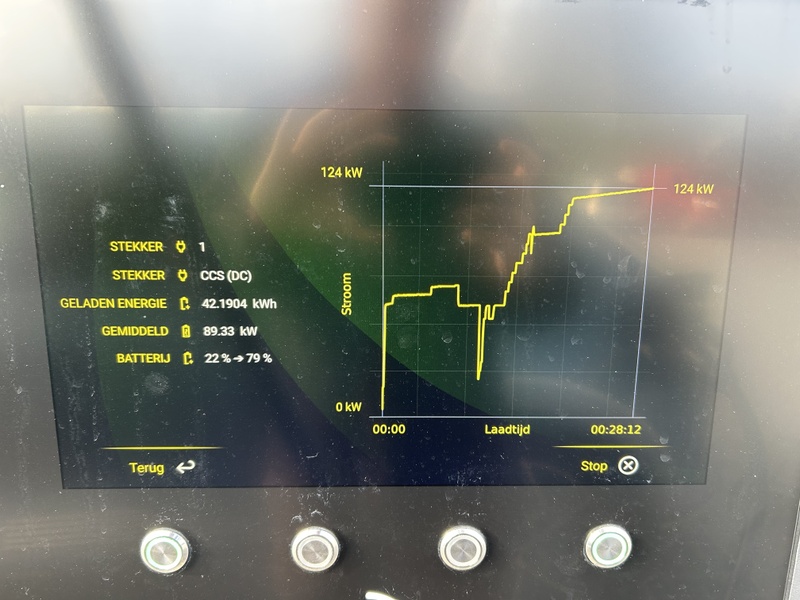

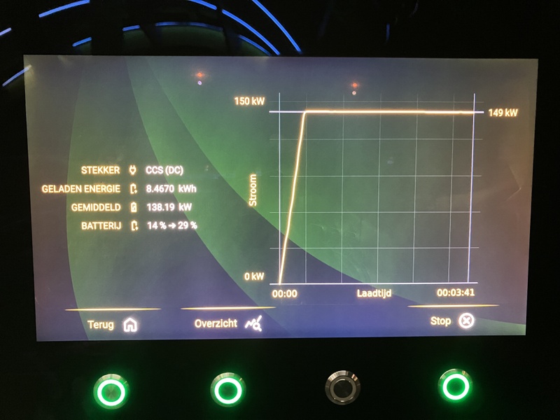

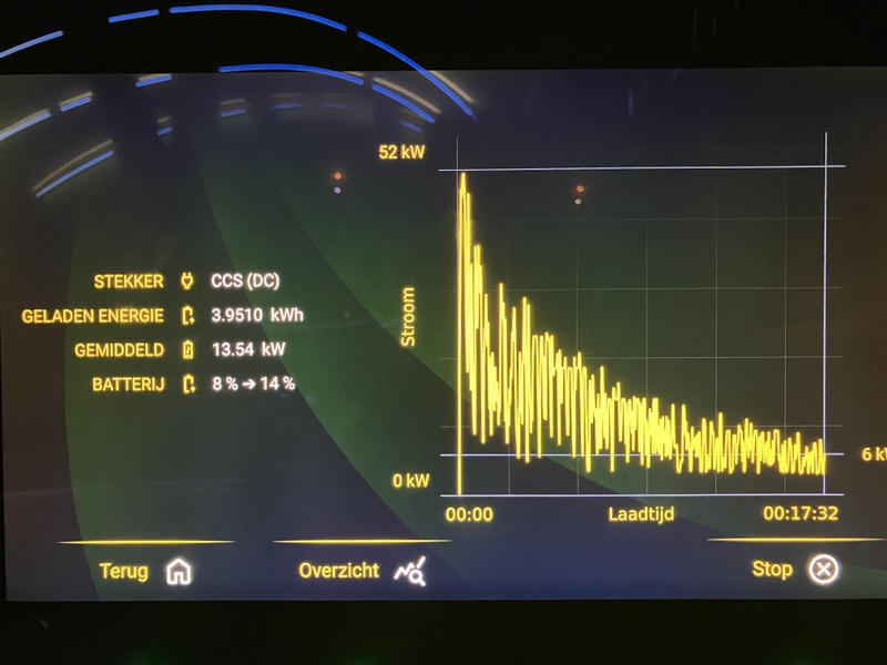

Ionic 5 Connect+ 77,4kwh MY2023, 11/11/26, temperatuur 7 graden, start 54%, einde 90%, geladen 29 KWh (Total Energies paal)

Bij deze update van "alles"
- ik heb laadverlies berekening voor laadpower toegevoegd op basis van 200W eigen verbruik van de auto. Schaling: [laadpower -200W]/[laadpower].
- ik heb de netto naar bruto accucapaciteit berekening veranderd naar "-4kWh" in plaats van een factor. Voor zover ik de specificaties vergeleken heb is dat universeler.
Bij jouw auto kom ik op een soh van 93%. dat is lager dan jouwheld en mijzelf terwijl we alledrie dezelfde auto hebben en jij minder kilometers. Spreiding tussen metingen is echter zomaar 5% dus 2 extra sessies geeft een beter beeld. Jouw sessie was ook maar 36%. Dat is ook niet super veel. Ik heb ook nog geen temperatuur invloed meegenomen.
@Slinnenb ik heb de laadsnelheid op 10.8kWh gezet, dat klopt toch? of was de netcongestie bezig de boel flink te knijpen?
meer data welkom!
Afbeeldingslocatie: https://tweakers.net/i/RsUe0sceeVpAW4f_zfwDsZ7UWZQ=/800x/filters:strip_exif()/f/image/TF66buwddcgapZ1VrcFFU1VH.png?f=fotoalbum_large

  • Stefannn
@Rickvanrijn @joepie de p
Dank, bij deze het overzichtje ge-update,
Nog steeds graag data:
- AC laden, minimaal 40% laden, thuis of publiek, laadsnelheid 8kW of meer.
- gegevens die je moet sturen: model en bouwjaar auto, km-stand, kW laadpower, SOC begin laden, SOC einde laden, kWh geladen, temperatuur (als je SOC vanaf de app doet wel even een refresh voor je afleest).
- Je mag per pb delen als je anoniem op de lijst wil.
- bij voorkeur 3 sessies maar als je er 1 hebt dan zet ik die er direct in. Voor de nauwkeurigheid van het model maakt het trouwens niet uit of ik 3 sessies van 1 auto heb of 3 auto's met 1 sessie. Voor de bepaling van de soh van jouw auto moet je wel echt het gemiddelde van 3 sessie hebben want individuele metingen variëren binnen een band van ongeveer 5%.
Zie overzichtje hieronder.
Het model lijkt eigenlijk best goed te werken. De autos met 60k..100k zitten tussen de 93 en 95%. De 2 nieuwe autos zitten tussen de 100% en 103%. Allemaal met dezelfde model parameters!
Ik wil echter heel graag nog wat meer data. Vooral nieuwe autos om het 100% nivo te kunnen checken. Maar ook oudere natuurlijk.

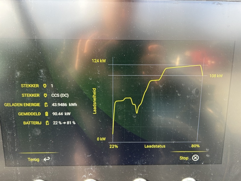

Afbeeldingslocatie: https://tweakers.net/i/AN9yMEK79Z2qZKeDzTpNXx9Dfkk=/800x/filters:strip_exif()/f/image/RPuONwsjFBglNjq4BNFLnou5.png?f=fotoalbum_large
Hieronder nog wat extra data van @Galaxis met interessante conclusie:
Hij heeft ook een DC sessie gedaan. Die komt op 108% soh terwijl zijn soh op AC echt meerdere malen rond de 100% zit. Dat komt waarschijnlijk omdat het verlies bij DC groter is. Die 108% betrof slechts 1 meting, er zullen er minimaal 3 nodig zijn om te bepalen "wat het echt is" maar het is wel overduidelijk "meer".
Dat is mega interessant! Dat betekent dat bij DC laden er nog een paar cent opslag op de kWh prijs komt ten opzichte van AC laden.
Het is nog te vroeg om te zeggen hoeveel dat precies is.
Op zich ben ik dus ook geïnteresseerd in DC data om dit verder te onderzoeken maarrrrr..... enkel als ik voor betreffende auto ook 3 AC sessies heb zodat de soh berekend is met de interne AC lader in de ICCU die bij alle ioniq5's hetzelfde is. Verlies van DC lader kan je daar dan mee v vergelijken. Dat zou zelfs per aanbieder en/of laadpaal type verschillend kunnen zijn.
Ook een sessie van @Galaxis waar hij slechts 8% heeft geladen. Heel duidelijk is dat er dan onzin uit het model komt. Daarom dus graag enkel sessies waarbij meer dan 40% geladen is.
Afbeeldingslocatie: https://tweakers.net/i/jITMfg20idRmnWFeqxndONdWIkk=/800x/filters:strip_exif()/f/image/IuIpNdTVf2yKrcXTsyuIn0ah.png?f=fotoalbum_large
[ Voor 7% gewijzigd door Stefannn op 16-11-2026 09:09 ]

Stefannn schreef op maandag 16 november 2026 @ 09:03:
Zit die verliezen in DC-laden niet in het verbruik van eerst de accu nog meer verwarmen bij de start? En deze weet ik niet zeker, maar volgens mij begint die soms ook al te koelen bij het einde van de sessie.

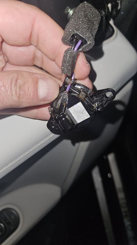

Vaevictis_ schreef op maandag 16 november 2026 @ 10:35:
Ik heb sinds ik de auto heb (1 maand) regelmatig last dat android auto op willekeurige tijdstippen wegvalt. Ik dacht eerst dat het aan mijn telefoon lag (GrapheneOS) maar alle rechten staan goed. Ook met meerdere goede kabels of een draadloze dongel. Alleen nog geen andere android telefoon geprobeerd.
Is dit een bekend probleem? Auto is bijna 5 jaar oud dus wellicht nog garantieclaim?
Ja hebben meerdere gehad, soms was de fix de kabel aan de avn module beter aandrukken, maar dat is wel een werkje.

jouwheld schreef op maandag 16 november 2026 @ 13:19:
Ik heb van het weekend tripje Alpen gedaan, ik moet de sessies nog verzamelen, maar als ik de begin en eind percentages ergens kan terugvinden zal ik die ook met je delen.
Dat zou zomaar kunnen.
DC laadbeurten zijn daarmee niet geschikt om de soh te bepalen.
Betreffend "verlies" cq "inefficiency" is wel "echt": Je betaalt wel degelijk voor die kWh en ze eindigen niet in de batterij.
Ik vind het wel een mooi inzicht eigenlijk, ik had dat eigenlijk nog nergens gelezen: "dat een kWh DC minder waard is dan een kWh AC".
Maarrrr... eerst nog wat extra data. de variatie tussen metingen is zomaar 5% dus die 8% extra is wellicht wat minder.

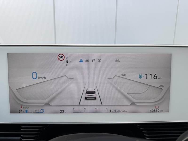

Hippe Lip schreef op maandag 16 november 2026 @ 11:25:
Ioniq 5 Lounge, MY25 (facelift dus)
Kilometerstand: 38500
Van 40% naar 100%
Naam mag erbij.
Heb je hiermee alles wat je nodig hebt?
Nope: ik mis "aantal kWh" geladen :)
"Van scratch" zelfbouw home-automation, Solaredge 14.4kWh thuisbatterij & 57 PV panelen 9000kWh/jaar, 135heatpipes, 150L zonneboiler, 2x 3kW Vaillant water/water warmtepomp vws36/4.1, smartEVSE laadpaal, 1wire/X10/P1, Jacuzzi, Sauna, Ioniq5 EV
  • Slinnenb
  • Registratie: December 2022
  • Laatst online: 18:39
Stefannn schreef op donderdag 12 november 2026 @ 12:32:
ik weet niet of de kWh van een publieke paal vergelijkbaar is met die van een thuislader. Ik denk het eigenlijk wel want de laadpaal zelf heeft geen enkel verlies. verlies zit in de ICCU van de auto.
meer data welkom!
- aangeven of je anoniem (stuur data per pb) of met username op dejst wilt
Nieuwe laadsessie
16/11/2026 10 graden start 44% einde 90% geladen 37 Kwh gemiddlde snelheid 10,2 kw (publieke AC lader)
HYUNDAI IONIQ 5 Connect+ 77kWh RWD MY23
  • Hippe Lip
  • Laatst online: 00:03
Hippe Lip
Er valt altijd wat te leren
Stefannn schreef op maandag 16 november 2026 @ 14:15:
Dom, dom, dom.
Ik was afgeleid tijdens het opstellen.
Het gaat om 56,819 kWh.

Slinnenb schreef op maandag 16 november 2026 @ 17:41:
Nieuwe laadsessie
Hippe Lip schreef op maandag 16 november 2026 @ 20:27:
Dom, dom, dom.
Beiden toegevoegd:
@Hippe Lip : nou.. model zet jouw auto op 101% soh. Dat is wel heel veel voor 38500km op de teller. De spreiding op metingen is rond de 5% dus wat extra metingen zullen denk ik wat lager uitvallen. Maar goed... zelfs als het wat lager wordt is het natuurlijk prima.
@Slinnenb : ook toegevoegd. Bijna dezelfde uitkomst als voorheen
Alles bij elkaar......
Ik vind dat het model eigenlijk best goed werkt.
Ik ben blij met wat meer data maar je kan je eigen soh op deze manier vrij simpel uitrekenen:
[NettoBatterij] = "batterij volgens specificatie in kWh" - 4kWh
[%SOC geladen] = [%SOC eind] - [%SOC start]
[kwh/100%] = 100 x [kWh geladen] / [%SOC geladen]
Laadpower verlies met Laadpower in kW:
[Laadpower verlies] = 100×(10,8÷(10,8−0,2))×(Laadpower−0,2)/Laadpower
Of simpeler (maar minder uitleggend), met Laadpower in kW:
[Laadpower verlies] = 101,9×(Laadpower−0,2)/Laadpower (met Laadpower in kW)
soh = ( 8500 / [Laadpower verlies] ) x [kwh/100%] / [NettoBatterij]
Het [Laadpower verlies] (of eigenlijk laadpower efficiency) betreft het "extra verlies" ten opzichte van met 10.8kW laden. Als je met 9kW of hoger laadt is dat gewoon 100% dus kan je dat sommetje ook weglaten. Dan wordt de soh berekening nog simpeler:
soh = ( 8500 / [NettoBatterij] ) x [kWh geladen] / [%SOC geladen]
En daarbij...
Dit sommetje is dan "algemeen voor alle modellen"
Maar wat sowieso erg verstandig is:
- bepaal de soh op deze manier als je je auto net hebt. Neem het gemiddelde van minimaal 3 metingen maar beter 5 tot 10.
- en doe dat vervolgens elk jaar.
Zelfs als de absolute soh niet helemaal klopt heb je wel een heel goede indicatie van de achteruitgang van je batterij.
Afbeeldingslocatie: https://tweakers.net/i/4YwCJKANIPibbzY9Mnik0gwG6w0=/800x/filters:strip_exif()/f/image/ny3qn2sjJsIF0H55zbED45ad.png?f=fotoalbum_large
[ Voor 5% gewijzigd door Stefannn op 17-11-2026 13:51 ]

  • Stefannn
wim1955 schreef op dinsdag 17 november 2026 @ 12:19:
Stefannn: "dat een kWh DC minder waard is dan een kWh AC".
Vreemd, ik begreep eigenlijk dat bij AC laden het rendement kleiner is dan bij DC laden. Immers, de gelijkrichter zit er tussen, produceert behoorlijk warmte (moet gekoeld worden). Dat heb je niet met DC laden, dat kieper je zo de accu's in.
Tja..... nederland heeft geen gelijkstroomnet. De DC laadpalen staan op een AC netwerk aangesloten en hebben dus ook een omvormer. Die omvormer gaat dan ook nog eens met 15x a 30x groter vermogen dus het is niet zo raar dat het verlies daarbij groter is.
de kWh meter van DC palen staat (kennelijk) VOOR de omvormer (in ieder geval bij de laadpaal die @Galaxis heeft gebruikt) dus als consument betaal je dan voor dat verlies.
Het is dan natuurlijk best interessant palen van verschillende aanbieders te vergelijken.
Je kan data sturen (maar je moet dan ook minimaal 3 AC sessies sturen zodat je de soh van jouw auto voor AC en DC kan vergelijken), maar je kan het ook zelf uitrekenen met het sommetje in de vorige post.

  • Stefannn
Hippe Lip schreef op dinsdag 17 november 2026 @ 17:30:
Hmm, ik zie er meer die boven de 100% uitkomen, dus vreemd lijkt dat niet. En dat zijn niet eens allemaal faceliftmodellen.
De koppen van je kolommen lijken niet allemaal correct weer te geven wat eronder staat.
  • "Laadverlies bij 10.8 kW" bijvoorbeeld. Ik denk (hoop) niet dat het verlies rond de 85% ligt. :+
  • "Laad Power Verlies" is er ook zo eentje. Dat ligt niet rond de 100%.
Dat "verlies" is inderdaad in beide gevallen eigenlijk "efficiency"
door de 85% naar 84% te zetten ben je die "groter dan 100%" cases kwijt.
Maar ik doe dat eigenlijk liever pas als er wat meer data is.
Jij en @joepie de p zitten inderdaad boven de 100% maar ook beiden met minder dan 3 sessies.
@Galaxis heeft met 3 sessies en een nieuwe 84kWh batterij met de huidige schatting wel 100% soh.
de [kWh/100%] is een getal waar geen modelfactor op zit. Die is bij jou en @joepie de p met deze beperkte data wel echt 3 kWh/100% hoger. Dus Ofwel jullie lounge heeft 3% extra verlies ten opzichte van de 5N, danwel jullie netto-accu capaciteit is groter. OF... met meer meetdata trekt het allemaal naar elkaar toe. OF.. @Galaxis heeft een 4kW en 6kW laadsessie in zijn serie zitten. Wellicht moet ik de negatieve impact daarvan sterker laten doorkomen in de laadverlies factor.
Anyway.... zoals ik in vorige post zei..
Afgezien van het absolute getal... Ik zou iedereen aanraden dit vooral elk jaar te meten en de degradatie te monitoren.

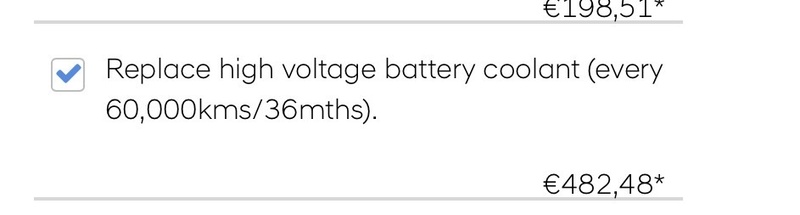

Ik dacht dat vervangen van de Gear Reduction Unit olie een standaard item bij de 120.000 km beurt was bij de Ioniq 5. Voor mij is dat bij de volgende beurt, ik ga zeker vragen of dat daadwerkelijk het plan is. Dat zal zo rond de zomer zijn, ik zit nu op 97.000 km (met de eerste ICCU trouwens 😉)
  • Vaevictis_
  • Laatst online: 20:55
tvc15 schreef op zaterdag 21 november 2026 @ 14:16:
Nee juist niet, alleen inspectie (staat bij mij op de onderhoudshistorie) alleen bij zware aanhangers wel vervangen. Maar ik ken het gebruik van mijn ex-lease auto niet dus toch maar preventief vervangen. Ik hoor wel of de olie vervuild was of niet.
Maar ga geen risico nemen voor dat bedrag.

Heeft iemand anders ook al zijn subwoofer omgepoold? D.w.z. fasen verwisseld. Heb het net gedaan en klinkt heel stuk beter. Eenvoudige hack.

  • Stefannn
@Hippe Lip , @joepie de p , @blb4
Ik heb een aantal updates ontvangen, ook in pb, daarom een update hier.
Ik heb nog steeds graag data!
Conclusie is dat het model toch heel aardig werkt.
Daarnaast zie ik voorzichtig een temperatuur effect. Bij temperatuur onder de 5 graden gaat er iets van 4% minder de accu in. Ik heb nog te weinig data om dat met zekerheid te zeggen want spreiding op metingen is ook ongeveer 5%. Op dit moment heb ik die temperatuur afhankelijkheid dus nog niet in het model. Ik heb dus graag extra data, stuur maar in pb om het forum niet teveel te vervuilen. @joepie de p lukte even niet, dan is forum ok, anderen lukte het wel, zal wel een glitch zijn geweest.
Kwa temperatuur effect...
Het lijkt er echt op dat er bij lage temperaturen minder kWh in de accu kan op basis van de data van de kWh/100% van @Hippe Lip , @joepie de p en @blb4 kijkt. Heeft iemand een idee wat er dan gebeurt als het weer warmer wordt? gaat die 100% "bij kou" dan opeens naar 96%? iets anders?
Afbeeldingslocatie: https://tweakers.net/i/Di64NcB2oTWcscTpiDUVsNiuQsw=/800x/filters:strip_exif()/f/image/FoMSkRV5nG9jUFTpPtm564gv.png?f=fotoalbum_large

Mooraalkikker schreef op zondag 22 november 2026 @ 06:38:
Ik heb nu al een paar keer gehad dat ik de auto overdag tot 100% heb opgeladen en dan de volgende ochtend de auto op 98% staat, is dit normaal?
Ah...
zie de laadanalyse die ik zojuist heb gepost
Daarin concludeer ik dat er bij "koud laden" minder kWh in de accu gaat en ik vroeg me al af "hoe het dan zou gaan als de accu warmer wordt".
Mijn vermoeden:
- je hebt overdag tot 100% geladen
- snachts wordt de accu koud, duidelijk onder de 5 graden, er kunnen dan minder kWh in de accu dus op 1 of andere manier verdwijnen er een aantal kWh die je er overdag had in gestopt. Hij stroomt over.
- als het dan de volgende dag weer warmer wordt komen die verloren kWh niet terug maar kan de accu weer meer bevatten, dus de SOC is dan een paar % lager.
TEST die je kan doen: overdag niet tot 100% laden maar tot 90 of 95% (je kan max laadlimiet instellen via app of display).
Als bovenstaande klopt is dan zal eind van de nacht de SOC meer geworden zijn. En overdag weer op het nivo dat je geladen hebt.

Nou... Ik heb een hele AI discussie achter de rug.
Komt er op neer:
- Laden tussen de 15 en 25 graden is wel het meest efficient.
- Boven de 25 graden kan de accu te heet worden en kan de batterij koeling aanslaan hetgeen energie kost.
- Bij koudere accu "gaan the chemische reacties langzamer" hetgeen zich manifesteert in een extra laadweerstand. Daardoor kan de accu bij "bijna vol" niet verder laden. De electronica houdt daar rekening mee en schakelt het laden uit als verder laden geen zin heeft. Kortom.. "eigenlijk" kan je bij lage temperatuur niet tot 100% maar slechts tot 93....98% laden. Maar om te voorkomen dat mensen gaan klagen "dat hij niet tot 100% werkt" herschaalt de software dat naar 100%. De accu is dan echter daadwerkelijk minder vol. Als het warmer wordt dan herschaalt de software de lading opnieuw en zie je dus een lager percentage.
Defacto is dit dus ook waarom je in de winter minder ver met een 100% accu komt. Hij is stomweg minder vol (het laden is eerder gestopt).
In feite heeft je accu een "perceived size".
Op basis van discussie met AI ziet die curve er uit zoals hieronder, inclusief formule.
- Ik ga die formule in mijn model stoppen
- het is dus niet verkeerd om bij kou (bijvoorbeeld goedkoop snachts) te laden, maar houd er dan rekening mee dat de "100% snachts koud geladen" overdag warm opeens nog maar 93..98% kan zijn. Die paar % zijn dus niet verloren, maar de lader is snachts gewoon eerder afgeslagen.
Afbeeldingslocatie: https://tweakers.net/i/aKpsP62olX6LBqJb5UE4qXeDgUE=/800x/filters:strip_exif()/f/image/cVqNLotannCfdwaNJMpDGLRc.png?f=fotoalbum_large
Afbeeldingslocatie: https://tweakers.net/i/xnuDNqGFIQbteqTfXz4sfzCvkkM=/800x/filters:strip_exif()/f/image/mvwMZNmerVsepDhfEJiuxl2t.png?f=fotoalbum_large

  • Stefannn
Hippe Lip schreef op zondag 22 november 2026 @ 17:15:
@Stefannn
Mijn laatste laadsessie was in de nacht. En dan zie je dat er rond 6 en 9 uur vanmorgen nog even aanvullend geladen wordt (laadlimiet op 100%). Zou dat zijn omdat de chemie tot rust komt en dan de
100% geen 100% meer is?
Met de wijsheid van mijn vorige post dus: "ja"
"100% is geen 100%" is dan een beetje een semantische contradictie:
kWh zijn hard. die komen er niet vanzelf bij (er bestaat geen "energie uit niks") en verdwijnen gaat altijd gepaard met opwarming (wat van behoud van energie: "energie gaat niet zomaar weg").
De 100% is (kennelijk) gedefineerd als de "100% van de opslagcapaciteit in kWh bij momentane omgevingstemperatuur". En de 100% bij 5 graden komt overeen met 96% bij 25 graden.
NB...
ik wil de "spam" van deze gedachte wel een beetje beperken maar eigenlijk ook niet naar een aparte thread want de conclusies zijn toch wel relevant voor ioniq5. Ik zal proberen niet te veel te posten.
Conclusie tot nu toe:
- De bedoeling is dat dit ontaard in een heel simpele methode om zelf de soh van je accu te bepalen
- Op basis van de nu beschikbare data concludeer ik dat de ioniq5 bij 100.000km tussen de 90% en 93% soh gaat zitten. Bij 200.000km zal dat dan dus 80% a 86% zijn. Persoonlijk wilde ik mijn privé-ioniq5 tot 200.000km rijden dus dat vind ik wel ioniq5-relevante informatie.
- Betrouwbare inschatting van soh krijg je het beste door bij zomerse temperaturen (boven de 15 graden) minimaal 3 laadsessies van minimaal 50% extra te doen bij maximaal AC laadvermogen. Het model is dan het simpelste want er is dan geen temperatuur-correctie en geen laadpower correctie nodig. Zie deze post
- ik zou iedereen aanraden dit voor eigen auto jaarlijks in de zomer te doen, dan houd je zonder kosten te maken een beetje zicht op de conditie van de accu
- en verder als spin-off wat leuke inzichten van "hoe dat eigenlijk werkt met een accu"

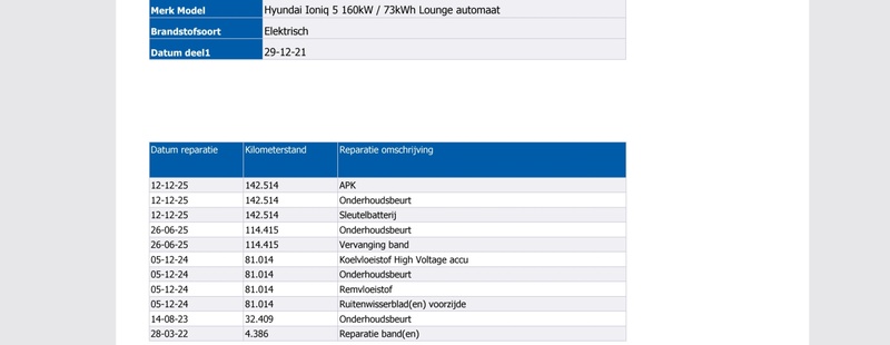

Vaevictis_ schreef op zaterdag 21 november 2026 @ 13:41:
Het gaat hier de om de GRU olie en dat is voor beide merken / modellen hetzelfde. Het klopt dat de ev6 het meest op de I5 lijkt. Er zijn best wel wat onderdelen die wel uitwisselbaar zijn denk maar aan de 12V accu.
een 12v accu uitwisselbaar, dat vind ik dan wel het slechtste voorbeeld, ja je hebt feitelijk gelijk, ze zijn uitwisselbaar maar waarschijnlijk ook met 50 andere modellen van zowel hyundai als elk ander merk wat te verzinnen is.
wat ik ervan weet is dat de GRU voor alle modellen anders is op basis van het voertuiggewicht. het is wel een modulair ontwerp, dus de behuizing zal hetzelfde zijn, alleen de interne delen kunnen anders zijn (andere tandwiel verhouding).
Ik heb hem nog niet voorbij zien komen in het service advies (maar moet binnenkort voor 120k beurt) dus dan zal hij wel op de bon staan aangezien de dealer graag zoveel mogelijk dingen doet (is mijn ervaring)
Ioniq 5; 73kw RWD lounge 19" ; 7200Wp oost-west
  • Vaevictis_
Tiggy80 schreef op maandag 23 november 2026 @ 11:58:
Ik weet niet waar je nu een punt van maakt over dat GRU voor alle modellen anders is, het gaat om GRU olie. Dat is een heel belangrijk smeermiddel en staat los van model / merk BEV. Zo doen alleen een inspectie maar bij flinke km stand of zwaar gebruik moet het gewoon worden vervangen.
Aangezien ik geen risico wil nemen met ex-lease auto waarvan ik het mis/gebruik ook niet ken ga ik het gewoon doen.
Mijn ervaring met dealers is ze doen het minimale en vragen het maximale, ik wil lang met de privé auto blijven rijden en kies hier voor. Als je lease auto hebt dan zou ik me er niet druk om maken.
Als je niet bent overtuigd kijk dit filmpje maar eens, de I5 heeft geen losse magneet dus dat valt weer mee.
  • Tiggy80
  • Registratie: Mei 2021
  • Laatst online: 16:21
Vaevictis_ schreef op maandag 23 november 2026 @ 12:25:
je maakt zelf het vergelijk met de ev6 en dat er veel dingen uitwisselbaar zijn. als een GRU anders is per model, zullen er ook andere parameters uitkomen voor de olie (of iig voor de serviceinterval), zo ook de afwijkende interval voor zware belasting of niet. je kunt dus niet 2 modelle klakkeloos vergelijken omdat ze allebij olie hebben, en zoals gezegd vond ik je 12v accu vergelijking heel slecht.
Ik veroordeel je keuze overigens zeker niet, ik heb alleen hier nog niemand over problemen gehoord met de GRU (olie). dus je stelling in een eerder bericht dat deze gevoelig zijn vind ik wel wat "overdreven". je rijd een ex lease, dus daarbij zou ik waarsschijnlijk ook proactiever zijn aangezien leasemaatschappijen vaak wel wat karig zijn met het goedkeuren van hun onderhoud.
Ik rij mijn auto ook prive en bespaar niet op onderhoud (behalve dingen als een interieur filter of een ventilatie spuitbus bijv, dat doe ik zelf wel), maar ik vraag de dealer wel altijd even toe telichten wat hij allemaal op de bon heeft gezet voor ik akkoord ga en tot nu toe heeft hij altijd zoveel mogelijk op de offerte gezet (overigens wel altijd volgens hyundai service opgave). als in de onderhoud voorschriften controle van de olie staat, dan vertrouw ik erop dat ze die ook controleren en vervangen indien nodig, zo doen ze dat ook met remvloeistof.
overigens, de kona in het filmpje heeft 220k miles gereden waarvan 15k na het optreden van het "geluid" en de behuizing is ook beschadigd, dus daar is wel iets serieus aan de hand geweest wat niet perse door nalatig olieonderhoud is veroorzaakt (al zal dat niet meegeholpen hebben). dus is het dan gek dat die olie er zo beroerd uit ziet? naar mijn mening niet.
