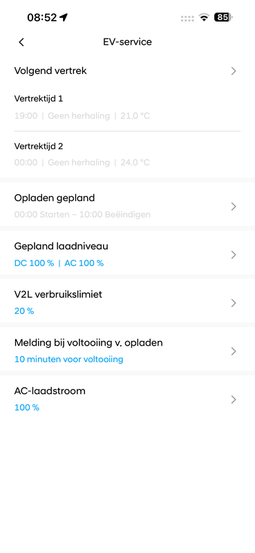

Ik ben met vakantie en heb de wagen aan de grannylader hangen. Als voorbereiding voor de terugreis komende dinsdag wil ik ‘m nu naar de standaard 90% laden en dan de laatste nacht door naar 100%.
Maar nu verbaas ik me erover dat het laden maar doorgaat, ook ná die 90%. Weet iemand hoe dat zit? Waarom gebeurt dat?
Ik kom van ruim ónder de 90%.
Afbeeldingslocatie: https://tweakers.net/i/UtEXq7RUDEsHr0dhwPqb-29OMow=/x800/filters:strip_icc():strip_exif()/f/image/60vu2xRWTg9T9Rw34eVsi9AM.jpg?f=fotoalbum_large
Afbeeldingslocatie: https://tweakers.net/i/jp_koWRQO7Ckwfe9giJSReElKhM=/x800/filters:strip_icc():strip_exif()/f/image/bAPEmUz0bOBs4JEelOLV83D8.jpg?f=fotoalbum_large
<John O`Mill>
  • Takenzo
  • Laatst online: 22:40
Hippe Lip schreef op zondag 21 september 2025 @ 16:20:
De AC laadstroom instelling stelt de snelheid van AC laden in naar 90%, als je tot 90% wilt laden moet je het gepland laadniveau van AC op 90% zetten.
  • Hippe Lip
  • Laatst online: 00:09
Hippe Lip
Er valt altijd wat te leren
Takenzo schreef op zondag 21 september 2025 @ 16:24:
Ah dank, @Takenzo. Duidelijk voorbeeld van niet goed lezen. Want als ik nu nog eens kijk naar die instellingen dan staat het er toch duidelijk:
Gepland laadniveau: DC 100% | AC 100%
8)7 |:(
Nou snap ik ook waarom het laden zo lang duurde. Ja, ik weet het, met een granny gaat het langzaam, ook wanneer ingesteld op 12A, maar het kon dus ca. 10% sneller. :+
En die beperking van de laadstroom gebruik ik eigenlijk nooit. Kan me voor mijn situatie ook niet bedenken waarom ik die ooit zou knijpen…
Hippe Lip schreef op zondag 21 september 2025 @ 16:37:
Ah dank, @Takenzo.
Graag gedaan!
Ik denk dat de instelling er is om de belasting op een stroomgroep te verminderen, als dat niet via de lader zelf te regelen is.

Takenzo schreef op zondag 21 september 2025 @ 17:22:
Graag gedaan!
Inderdaad. Het is sowieso altijd een goed idee om het maximale amperage te checken van het stopcontact waaraan je je grannycharger wilt hangen - hetzij via de waarden op de zekering van het stopcontact (bv op de camping) hetzij even na een half uurtje voelen of de pinnen van de stekker warm worden van het laden. Als je dan het amperage niet kunt aanpassen op je charger of als hij dat niet zelf doet, heb je altijd de instelling op je app nog.

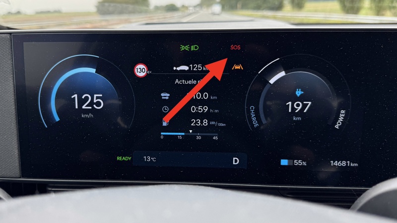

Een paar maanden terug had ik hier gepost over een issue met de frontradar die uitviel tijdens het rijden in een regenbui. Dit gebeurde op de terugweg naar een familiebezoek in de Apenheul op de A1 ter hoogte van Voorthuizen (ongeveer). Voor Hilversum werkte alles spontaan weer.
Afgelopen zaterdag wilde mijn dochtertje weer naar de Apenheul en op de terugweg regende het net zoals de vorige keer. En ook deze keer viel op bijna precies dezelfde plek de frontradar uit en op precies dezelfde plek werkte deze weer.
In geen andere gevallen is de frontradar ooit uitgevallen dus vind ik dit wel heel toevallig dat het 2x exact hetzelfde patroon volgt qua locatie en duratie.
Op dit moment doet de frontradar het dus weer prima.
Iemand enig idee? Is er mogelijk iets langs de A1 wat kan storen?

EV service/ charging limits
Wel de limiet. Niet de laadstroom
Afbeeldingslocatie: https://tweakers.net/i/yuTDNX7BOQgpj4FuDeHWuhU2yHE=/x800/filters:strip_exif()/f/image/qfGM1jQE4bWhpoN3cJZ56pHH.png?f=fotoalbum_large
[ Voor 12% gewijzigd door Stefannn op 22-09-2025 15:27 ]

@Stefannn
Bluelink-app > Start-tabblad> EV-service > AC-laadstroom (onderste optie).
myHyundai-app > Beheer-tabblad > tandwieltje rechts naast percentage > AC-laadstroom (onderste optie).
Bluelink-app:
Afbeeldingslocatie: https://tweakers.net/i/3yUJkCfQO-00fE1NTkTRwkx_vjo=/x800/filters:strip_exif()/f/image/2KwSpbrqdrRN0AVZa7r4RPDk.png?f=fotoalbum_large
myHyundai-app:
Afbeeldingslocatie: https://tweakers.net/i/eGeZjwe-BgxiDu6VfT5esFVqXM0=/x800/filters:strip_exif()/f/image/SkzMOK3rRfMh2nsOyM93CX8y.png?f=fotoalbum_large

  • Stefannn
  • Registratie: Januari 2023
  • Laatst online: 07:52
Hippe Lip schreef op dinsdag 23 september 2025 @ 08:55:
@Stefannn
Bluelink-app:
myHyundai-app:
Helaas.. voor mijn MY23 niet in Bluelink
Afbeeldingslocatie: https://tweakers.net/i/voS8kiMsf8_hgE8OdpIqagkiTD4=/x800/filters:strip_exif()/f/image/5qgJFUyiyzy2QifB9tBpzBb9.png?f=fotoalbum_large
En ook niet in myHyundai
Afbeeldingslocatie: https://tweakers.net/i/Ip5YAzApW3ooQ5TIJWQ6syIcWBk=/x800/filters:strip_exif()/f/image/uHZcA04Y1P1dhwMp1628Jwha.png?f=fotoalbum_large
Eerlijk gezegd geen gemis
Ik gebruik de Bluelink voornamelijk om “op slot” te checken en heel soms om de verwarming vast aanbrengen zetten.
"Van scratch" zelfbouw home-automation, Solaredge 14.4kWh thuisbatterij & 57 PV panelen 9000kWh/jaar, 135heatpipes, 150L zonneboiler, 2x 3kW Vaillant water/water warmtepomp vws36/4.1, smartEVSE laadpaal, 1wire/X10/P1, Jacuzzi, Sauna, Ioniq5 EV

Stefannn schreef op dinsdag 23 september 2025 @ 09:50:
@Stefannn
Wel apart dat dezelfde app er verschillend uitziet voor de verschillende modeljaren. Zeker omdat die functie (hoe snel te laden) ook in jouw auto zit. Maar dan laten ze het toch niet zien…
Gebruik je ook de koppeling met HA? Zit het daar ook niet in? Bij mij wel.

Even puntje tussendoor, onderweg tussen Parijs en richting achterhoek: we hebben nu een SOS-melding op het display.
Iemand een idee wat dat is en wat ik ermee aan moet?
(Ten overvloede: nee, ik rijd niet zelf, anders kon ik dit ook niet tikken 8) )

@Hippe Lip
Storing in het eCall-/SOS-systeem of [tijdelijk] geen bereik via de SIM?

Hippe Lip schreef op woensdag 24 september 2025 @ 13:24:
Geen idee
Je kan wel door de display opties lopen (op het stuur waar je display achter het stuur mee kiest).
Daar heb je op een gegeven moment een pagina met “actuele fouten”.
Zowel pagina’s met drukknop als sub paginas met wippertje doen.

joepie de p schreef op woensdag 24 september 2025 @ 13:57:
@Hippe Lip
Mss wel. Het is inmiddels weg.

Stefannn schreef op woensdag 24 september 2025 @ 14:00:
Geen idee
Dat heb ik op de MY25 niet.
Deze melding heb ik ook eens gehad op een koude winterochtend: het SOS systeem heeft een eigen batterij, waarbij de waarschuwing meldt dat de voltage te laag is, daarom dat het na verloop van tijd ook verdwijnt.
