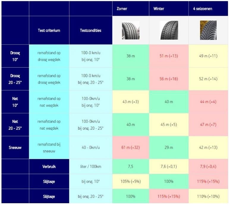

Natuurlijk zijn all-season banden een compromis..... maar je hoeft niet te wisselen. Dus ook geen extra set in opslag met bijbehorende omwissel- en opslagkosten bij de bandenboer of ruimte in je schuur.
hier een verhelderend plaatje getest met een aantal banden (a merk) de gemiddelde meetresultaten.
Trek je eigen conclusie, en maak je eigen afweging qua kosten tov veiligheid.
Zelf heb ik 2 setjes, 1 met zomerbanen, 1 met winterband. ga niet beknibbelen op marginale kosten als veiligheid in het gedrang komt.
bron: www.touring.be
Afbeeldingslocatie: https://tweakers.net/i/F5AfQeumZevPFFEL9VcUX58689M=/full-fit-in/4920x3264/filters:max_bytes(3145728):no_upscale():strip_icc():fill(white):strip_exif()/f/image/FT8rN0KfDLtZTXYdFocSJxqy.jpg?f=user_large
[ Voor 17% gewijzigd door wim1955 op 06-10-2024 12:37 ]

Als ik naast hetgeen hier al gedeeld is, ook deze review lees: https://www.tyrereviews.c...yres-Tested-at-0c-15c.htm. Dan kom je volgens mij toch echt tot de conclusie dat in Nederland de zomerbanden de gemiddeld veiligste keus zijn.
Alleen met sneeuw en zeer natkoud weer, presteert de winterband aanzienlijk beter. En dat komt hier niet vaak voor.
Naar Duitsland/Oostenrijk in de winter is dan de enige andere overweging.
Ik heb nu all-seasonbanden. Als die zijn versleten, ga ik voor de zomerbanden. Of zie ik het verkeerd?

Astronaut schreef op zondag 6 oktober 2024 @ 13:12:
Klopt,
Als je het tabelletje goed bekijkt zie je dat de zomerband eigenlijk alleen bij sneeuw een echt nadeel heeft.
Als je op wintersport gaat dan ga je die situatie vrij zeker tegenkomen.
Uit ervaring kan ik zeggen dat dat geen pretje is, ik ben ooit lang geleden met de auto van mijn moeder op wintersport geweest in een tijd dat het begrip “zomer/winterband” nog niet zo bekend was. Er zaten zomer banden onder en ik heb peultjes gezweet.
Maar…
Ik herinner me een paar forse sneeuw periodes in Nederland. Tijdens die periodes een stuk rijden was met elke band link. Met de zomerband linker dan met de winterband maar ook met winterband een verhoogd schade risico.
Kortom… ik ben nu wat ouder. Op dergelijke barre dagen ga ik liever gewoon de deur niet uit. In deze tijden van “online meeting acceptatie” is dat ook makkelijker dan vroeger.
Dus ja,… tenzij je op op wintersport gaat kan je mijns inziens prima met enkel zomerbanden in Nederland rondrijden. En dan met heftige sneeuw thuisblijven.
(Ik heb zelf vorig jaar wel winterbanden gekocht. Want… ik ga op wintersport :) ).
