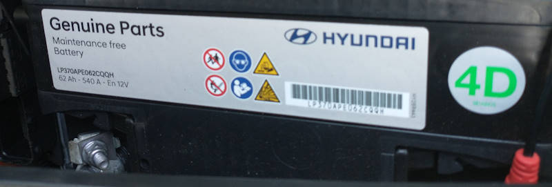

De Project 45 weer opgehaald. Het goede nieuws:
  1. Ik heb een nieuwe elektrische motor achter
  2. ik heb ongevraagd gratis een nieuwe 12 volt accu (serviceactie 40D112) na iets meer dan 3 jaar, de Hyundai test gaf aan: vervangen
  3. Mijn BM2 12 volt accu monitor hebben ze netjes weer aangesloten. Ik kon op mijn BM2 uitlezing niet concluderen dat deze 12 volt accu niet meer goed was, maar misschien hoeft deze nu nog maar eens in de paar dagen bijgeladen te worden :?
Het slechte nieuws:
  1. De auto maakt nog steeds geluid linksachter. Volgens de garage is dit een tweede probleem (wiellager linksachter), naast het probleem van de achterste motor. Het geluid lijkt wel iets minder, maar weet niet 100% zeker of dit zo is (misschien voor niets vervangen?)
  2. De navigatie is niet gemaakt, volgens de garage geeft het GPS signaal een storing
Beide zijn in bestelling, vervolg over bijna 1 maand. Wordt navigeren met Android Auto én geen HDA2/HUD met navigatie. Blijkbaar heeft deze nodig om te weten waar je bent, want HDA2 werkt alleen op snelwegen.
Foto van de nieuwe 12 volt accu:
Afbeeldingslocatie: https://tweakers.net/fotoalbum/image/AIyxoTMIpEvoRV8UBB8ds0pU.jpg
Dit zijn de specs van de originele 12 volt accu:
12 volt accu
37110 - 3X100 M60
CMF60L-DIN(12V) 60 Ah (20HR) CCA 550A
37110 - 3X100 RC 92 min (SAE/EN)
Nieuwe specs zijn 62 Ah, 540A (3.3% meer capaciteit, iets minder ampère voor te starten :+ )
LP370APE062CQQH

Bij mij heeft de dealer er vandaag ook een nieuwe 12 V accu ingezet in het kader van serviceactie 40D112. Prima geregeld! Mijn auto is nieuw geleverd in Januari 23, maar was een MY22.5 Lounge voorraad auto, die dus wel een tijdje stil gestaan heeft voor uitlevering. Km-stand nu ruim 44.000

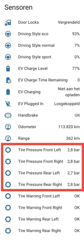

Gisteren is mijn Ioniq 5 naar de dealer geweest voor de bandenwissel en zijn ook de volgende service acties uitgevoerd.
40D075 NE LFA ADAS LOGIC IMPROVEMENT
40D095 NE OWNERS MANUAL LEAFLET REPLACEMENT
40D112 NE 12V BATTERY INSPECTION AND REPLACEMENT
De 12V accu is daadwerkelijk vervangen. Sinds die tijd geeft de Home Assistant plugin de 12V spanning weer als 255%. Daar lijkt dus iets gewijzigd aan de kant van de auto. Hebben anderen dit ook?
  • ZuinigeRijder
ZuinigeRijder
@souris na een of twee dagen geeft deze pas weer een waarde onder de 100% aan. Ook wanneer de 12 volt accu losgekoppeld is geweest, kan dit gebeuren.

souris schreef op woensdag 30 oktober 2024 @ 18:50:
Het getal 255 is de maximale waarde die in 1 byte opgeslagen kan worden. Ik vermoed dat het percentage wellicht anders doorgegeven wordt door de auto naar Homeassistant.
Ik ben geen eigenaar van een Inoiq, ik triggerde alleen op het getal 255
  • souris
  • Laatst online: 28-11 20:55
marapuru schreef op donderdag 31 oktober 2024 @ 08:48:

Er zijn hier vast wel lieden die een HA-integratie hebben voor hun IONIQ 5.
Hoe zit het met de bandenspanning; krijg je alleen door of die OK is, of wordt ook de bandespanning in bar doorgegeven?
Dat heb ik nu in mijn e-Niro wel, maar hoorde net van iemand met een later model e-Niro die dat niet heeft. En die lijkt dezelfde integratie te hebben als de IONIQ…
Afbeeldingslocatie: https://tweakers.net/i/pUqBLSRop1TUKttfvZZQUsKeNcI=/x800/filters:strip_icc():strip_exif()/f/image/IfVjt1O3L2zEpb7jUvb710n5.jpg?f=fotoalbum_large

Hippe Lip schreef op zaterdag 2 november 2024 @ 23:12:
Nee alleen OK

  • Hippe Lip
  • Laatst online: 13:41
Hippe Lip
Er valt altijd wat te leren
Maar in je app heb je die bandenspanning in bar wel staan, toch?
Wat zou de reden kunnen zijn dat die niet meegenomen wordt in de integratie? Ik heb dat nu wel en hecht er veel waarde aan. Ik houd de banden graag goed op spanning.
