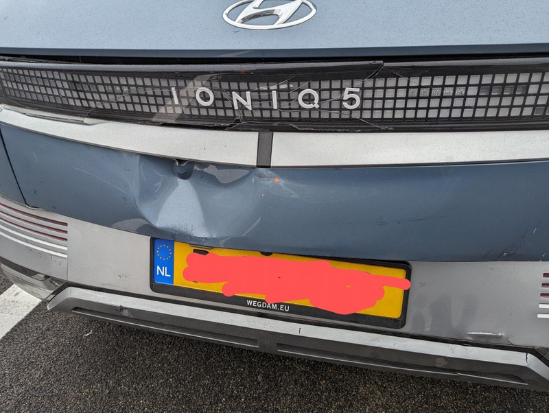

Ik had 2w geleden een hele rare zombie modus. Hij bleef in P staan. Sure, eerst de airco truuk, maar hij wilde niet uit. Dus dan werkt die niet. Goed, dan de 12v ontkoppelen, that'll teach him (niet de eerste keer dat ik het zo heb opgelost). Maar bij reconnect van de accu, stonde auto weer meteen aan, zonder dat ik iets hoefde te doen. Hij wilde maar niet uit.
15min min en plus ontkoppeld: bij aansluiten, meteen de auto weer aan, incl entertainment systeem. Ergens zat een state vast die niet gereset werd na powerloss. Ik was helemaal ten einde raad. Uiteindelijk herinnerde ik dat ik had opgeladen, en dacht, hmm, als ie aanstaat, en ik steek oplaadkabel erin, dan verander dat vanalles in de auto. En ja hoor, hierdoor veranderde eindelijk de dashboard. Toen uitgezet, weer ontplugd, en kon weer wegrijden. Heeft iemand een tip voor hoe je hem echt kan rebooten? Of waar deze toestand werd vastgehouden?
En lastly, vandaag kusje gehad van busje dat te laat remde. Lichte schade aan de achterkant, net de sensor en de camera gemist, maar 2m wachttijd voor onderdelen. Bij ASN reparatie zeiden ze dat Ioniq 5 en nog een paar andere autos hier bekend om stonden. Beetje balen, maar gelukkig rijd ie nog. Dus top tip: voorkom ongelukken.

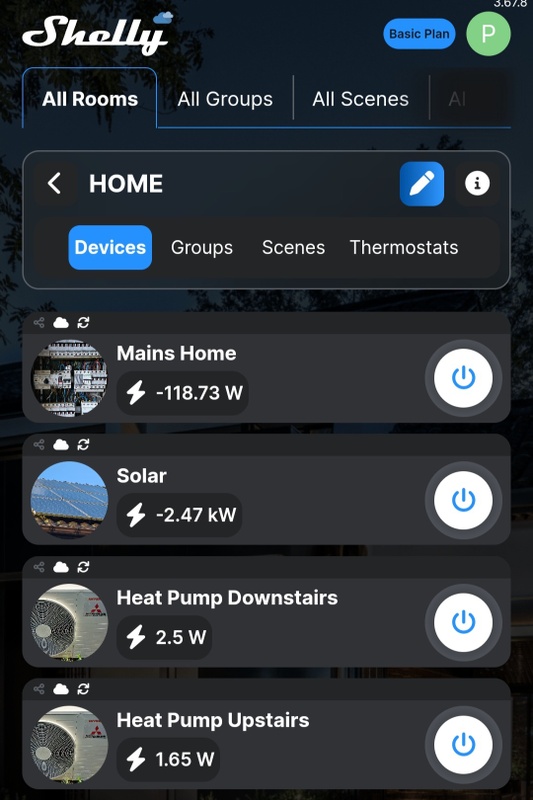

Granny charger: ik las ergens hier dat het verlies van deze charger hoog was, iets van 20%. Dus ben ik aan het meten geslagen.
Afbeeldingslocatie: https://tweakers.net/i/QiCLCo7ocvM4IXBIVPAF3wT5qow=/x800/filters:strip_icc():strip_exif()/f/image/7RWdWs9WtgnUs6NSG5SMqjkN.jpg?f=fotoalbum_large
Op deze foto is te zien hoeveel de zonnepanelen leveren nl. 2.47 kW. De auto en het huis krijgen het niet verbruikt dus de rest gaat het met op nl. 0.119 kW. Het echte verbruik is dus 2.47-0.119=2.35 kW. De auto zegt mij 2.1 kW te ontvangen (10A). Dan zou het verlies dus 0.25/2.35=10.6% zijn (daar zit eigenlijk het rust verbruik van het huis nog in).
Ik vind dat niet slecht, toch beter dan de vermelde 20%. Of redeneert ik verkeerd?

PhilippeJoris schreef op zaterdag 23 maart 2024 @ 10:18:
Sommetje is goed gedaan volgens mij.
Alleen doe je het met "erg veel variabelen". Persoonlijk doe ik een dergelijke vermogens meting altijd:
- Als er geen zon is (savonds). Ik weet niet hoe je de Solar-waardes meet, maar als die via een cloud-monitor platform komen dan lopen die vaak 5 tot 15 minuten achter.
- En dan een keer of 3 op rij de "te meten belasting" (in dit geval de auto) aan & uit schakelen.
Daar dan het gemiddelde van, en sowieso checken of de 3 waardes bij elkaar in de buurt liggen.
Maar goed... ik snap wel dat je niet zozeer bezig was met een test, maar meer met "wat kan ik zonder extra moeite van de huidige waardes leren". Ik denk dat het sommetje dat je maakt verder wel klopt.
Voor zover ik uit "eerder lezen" heb opgemaakt trekt de auto ongeveer 200W "als hij aan staat" en daar komt dan het conversieverlies van 10% bovenop. Dus op 10A zou dat 200W + 230W = 430W zijn hetgeen dan inderdaad 430W/2300W = 19% dus rond de 20% ligt.
Jouw meting laat 2.35kW-2.1kW - 250W verlies zien. Dat is dus veel minder dan de verwachtte 430W. Dus ofwel je "aan-gebruik" is veel minder dan 200W, danwel je conversie verlies is veel minder dan 10%. Maar dat 180W extra kan dus ook 180W extra van de solar zijn waarvan d rapportage wat achter loopt.
Dat "aan gebruik" moet trouwens via de nieuwe software te zien moeten zijn. Dat is een mooie check om eens te doen "voordat ik er überhaupt mee rijd". Maar vrouw is momenteel met de auto op stap dus dat zit er nu niet in.

Dala schreef op zaterdag 23 maart 2024 @ 00:19:
Zuur. Een maand geleden had ik ook een busje wat te laat remde en mij vanachteren aantikte. Ik zag het aankomen en accelereerde net, maar toch iets te laat, maar heb wel flink minder schade dan wat jij hebt.
Ik kan pas medio mei terecht voor de schade.
Hij nader inzien zit er nog een gaatje in de redenering.......
- de auto ontvangst weliswaar 2.1kW
- maar hoeveel daarvan komt in de accu terecht?

Klopt. Ik wilde echter het verlies van de lader terugvinden omdat ik hier ergens gelezen had dat het gebruik van een granny charger afgeraden werd tov een 11/22 kW lader vanwege groter/dubbel verlies.
Ik vind dat dus niet terug. Volgens mij zijn die verliezen van dezelfde grootteorde. Ik laad nl met mijn granny charger. Zo blijf ik laag genoeg (< 3 kW) met mijn piekbelasting (moet je in 🇧🇪 voor betalen, capaciteitstarief).
In verband met de opmerking "meten over de cloud", ik mat rechtstreeks over mijn WiFi dus dat zal wel OK zijn. Daarenboven waren de waardes heel stabiel.
En dat er in de auto ook verliezen zijn is zeker correct. AC naar DC omzetting alleen al bv. Maar die zijn gelijk voor alle laders (behalve DC) dus hier irrelevant.
Dus conclusie: als je per dag niet veel kms doet is laden met granny charger een mogelijkheid en kan dat zonder extra kosten vergeleken met een 11/22 kW lader.

Razwer schreef op zondag 24 maart 2024 @ 11:19:
Yup, hier ook 21 mei. De monteur kreunde al: ow nee, weer een ioniq 5, die levertijden zijn zo ruk, bel vooral even van te voren of alles echt al binnen is. Wonderbaarlijk werkt alles nog, camera en de sensors.
Toch nog even een verduidelijking (geen idee of je dit weet of niet).
De granny charger is eigenlijk geen charger. Net als dat een laadpaal geen laadpaal is.
Beiden zijn niks anders dan een relais dat de "huis electra" op de auto aansluit.
Beiden maken gebruik van dezelfde charger die in de auto zit.
De granny charger gebruikt daar maar 1 fase van. Een laadpaal gebruikt 3 fases. Maar het is dus dezelfde charger.
Laadpaal en granny charger hebben verder nog en klein computer bordje dat via de "CP" pin van de connector met de auto communiceert. Over die communicatie geven ze aan "hoeveel er geladen mag worden". Een granny charger "geeft dus niet maximaal 12A", hij communiceert slechts over de "CP" pin van de stekker dat de auto maximaal 12A mag belasten. En dat is dus op 1 fase.
Een laadpaal communiceert over diezelfde "CP" pin en zal communiceren dat er tot 16A geladen mag worden. In dat geval dus meestal met 3 fases. Vaak heeft een laadpaal nog een stroom-meting in de meterkast en zal aangeven dat er minder amperes getrokken mogen worden als de hoofdaansluiting boven de 25A dreigt te komen.
De auto zelf leest vervolgens die "CP" pin en stelt vervolgens zijn charger in op de maximaal toegestane stroom.
Dat is dan overigens het verschil met DC laden. Daar gaat de stekker direct op de accu en zit de charger wel degelijk in de laadpaal.
met al deze wijsheid vraag ik me dan toch wel af "wat de auto precies aan laadstroom heeft aangegeven". Eigenlijk zou het het meest logisch zijn als dat gewoon de ingestelde laadstroom is namelijk. Waarbij de verliezen dan "na die belasting" zitten.
Ik zal dat nog eens gaan meten ook.
Is die communicatie over CP digitaal of een spanning? De granny charger kan ingesteld worden op 6, 8, 10 of 12A dus dat moet op een of andere manier aan de auto doorgegeven worden.
Verder lijkt die granny charger te meten want als ik de mijne op 12A zet geeft hij een overstroom foutmelding. Ik heb geen idee hoe dat hij dit vaststelt maar ik moet dus naar 10A.
Het is een combinatie van spanning en duty cycle.
- laadpaal/grant biedt een spanning aan via een weerstand
- auto belast de pin ook met een weerstand, het daaruit volgende voltage is dan een signaal dat de boel aan elkaar zit.
- laadpaal/granny zet vervolgens een blokgolf met dutycycle op de cp. de dutycycle geeft aan “wat de auto uit de de stekker mag trekken”.
Staat hier netjes beschreven.
Als hij een overstroom signaal geeft dan gaat er waarschijnlijk iets fout met toleranties. Dan zal hij waarschijnlijk een lichtelijk verkeerd dutycycle signaal aan de auto geven die daarop teveel stroom trekt. En de granny zal dan wel een overcurrent beveiliging hebben. Maar…, dat is speculeren.
Wat in ieder geval dus zeker is:
- de granny heeft geen charge voorziening, die zit in de auto, en is gelijk voor laadpaal en granny.
- de granny (en ook een laadpaal) is voornamelijk een relais met de nodige control-stuff eromheen om het in goede banen te leiden.
Nb…
Voor zover ik weet is de hoofdreden dat je met lage charge current een slechtere efficiency hebt omdat de auto zo’n 200W in “aanstand” trekt (maar dat moet ik nog eens nameten). 200W op 2000W laden is 10%. 200W of 10kW laden is slechts 2%. En daar komt het accu verlies van een procent of 10 dus nog bovenop.
Nb,
Ik heb mijn laadpaal zelf gebouwd, dus ik weet dit allemaal wel heel erg zeker.
"Van scratch" zelfbouw home-automation, Solaredge 14.4kWh thuisbatterij & 57 PV panelen 9000kWh/jaar, 135heatpipes, 150L zonneboiler, 2x 3kW Vaillant water/water warmtepomp vws36/4.1, smartEVSE laadpaal, 1wire/X10/P1, Jacuzzi, Sauna, Ioniq5 EV
Er is levendige handel in tweedehands onderdelen, vaak al in de juiste kleur. Niet goedkoop, maar vaak wel per direct beschikbaar.

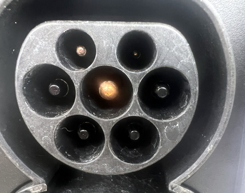

Het laden van mijn Ioniq5 thuis aan de Easee Home wil af en toe niet. Zoals vanmorgen.
Er zijn geen ingestelde beperkingen van toepassing: geen tijdschema, accu van de EV onder de 50%, AC laden ingesteld tot 80%, Easee ingesteld op "limited grid usage". Allemaal heel gebruikelijk, en dat werkt meestal ook prima.
Laadkabel ingeplugd in de auto. Daarna in het laadstation. De Easee heeft een RFID-pasje nodig om de sessie te starten. Na aanbieden van de pas hoor ik de piep (pas is gelezen). Maar de groene LED gaat niet aan.
Een paar keer deze procedure doorlopen, met tussendoor volledig loskoppelen van de laadkabel, auto op slot, hard herstarten van de Easee (spanning er af) en een paar minuten wachten. Geen verbetering. De Ioniq5 gaf op de display nog een melding over problemen met verbinden met het laadstation. Het is me niet duidelijk wat dat kan inhouden.
Het lijkt op een hardware-probleem (geen software). Is er tussen auto, laadkabel en laadstation communicatie via NFC-chips of door een koperdraad?
In het aansluitpunt van de auto is een verschil zichtbaar tussen de twee bovenste contacten, die aan de rechte zijde zitten. Zie foto. Hoort dat zo? Of is dat een mogelijke oorzaak van de "willekeurige" problemen met het starten van de laadsessie?
Afbeeldingslocatie: https://tweakers.net/i/rrLYqZwdcdJn4ZI-ioPUeLmn9x0=/800x/filters:strip_icc():strip_exif()/f/image/HVQmrH1Hr8iq9xZOAj2s8r8b.jpg?f=fotoalbum_large

ErwinE schreef op vrijdag 29 maart 2024 @ 19:20:
Volgens mij via een koperdraad inderdaad. De kabel van onze thuislader had vorig jaar een draadbreuk in de signaalkabel waardoor hij ook weigerde te laden. Bij ons werkte de laadpaal wel als we de kabel een keer draaide en dus ‘gewokkeld’ in de auto staken. Nadat we de kabel vervangen hebben is ‘t probleem nooit meer terug gekomen.

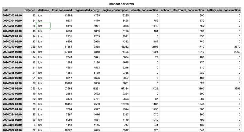

Ook kan ik met deze data in combinatie met hoeveel ik thuis geladen heb met de bijgeleverde stopcontact lader, zien hoeveel % verlies het AC laden via 12A (ongeveer 2600 Watt) is.
2 oktober heb ik 24.5 kWh geladen volgens bluelink, echter dit was volgens mijn slim stopcontact 28.05 kWh. Dit is een verlies van 12.6%. Dat is met een IONIQ 5 Project 45 (72.6 kWh bruto All Wheel Drive, 70 kWh netto volgens ev database).
In week 38 heb ik in totaal 78.4 kWh thuis geladen, echter dit was volgens mijn slim stopcontact 88.88 kWh. Dit is een verlies van 11.7% Je ziet ook dat het gemiddelde verbruik in die week 6.2 km/kWh of 16.3 kWh/100 km is geweest. Dat is exclusief het laadverlies.

Stefannn schreef op zondag 31 maart 2024 @ 08:07:
Mhh… dat pythonscript doet me toch wel enigszins likkebaarden…
Dat zou wat voeten in aarde hebben om aan de praat te krijgen aangezien “ik geen Python spreek” en mijn superkleine 450MHz 386 homecomputertje te klein is om het erop te zetten.
Maar goed… voorlopig zijn nog teveel andere dingen die moeten, maar ik ga dat zeker een keer doen.
Je hoeft geen python te spreken om het te draaien :9
Ik draai het op een Raspberry Pi B uit 2012 (512 MB geheugen), dus dat is al een oudje :+ De scripts lezen de Bluelink API uit en zijn door mij geschreven om efficiënt met de gegevens om te gaan, want ze moesten op mijn trage Raspberry Pi draaien met weinig geheugen. En dan duurt het ophalen en berekenen van de resultaten iets langer :Z

Cool! met zo'n goede documentatie kon ik het toch niet nalaten het te proberen.
Toch nog wel een learning curve. Ik heb het op mijn Mac gezet.
- zeker een half uur over gedaan voor ik begreep dat ik "python3" als command moest typen in plaats van "python".
- vervolgens nog wat gedoe om een symbolic link van de root naar de "gebruikt folder" te zetten zodat ik vanuit de terminal geen onmogelijk lang pad hoef in te typen.
- de nodige modules ge-installeerd, dat ging eigenlijk wel makkelijk
Maar hij doet het!
... nu nog bedenken wat ik met die wijsheid aanmoet :)
In ieder geval erg leuk dat ik eindelijk de 12V accu eens kan zien
Als ik dit vervolgens op mijn custom domein aan de praat krijg dan kan ik het inderdaad linken in de GUI van mijn home automation. En laadsessies "slim" plannen op basis van SOC. gaaf.
Afbeeldingslocatie: https://tweakers.net/i/oh5USE-EEq2fD8BOsQDheQjrzuk=/800x/filters:strip_exif()/f/image/9qZ6xWZh7ecli6KWd8WMT6mR.png?f=fotoalbum_large
Data inclusief de wintersport van 2 weken geleden.
Afbeeldingslocatie: https://tweakers.net/i/TGJolSpCrO-AJ6ylC0X-A9EeKBk=/800x/filters:strip_exif()/f/image/m58gpUuNPBAmX5UogOVomRzY.png?f=fotoalbum_large
