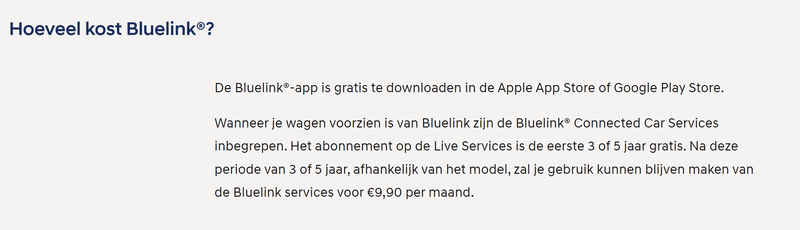

Hier in België werd dit door de dealer alvast zo meegedeeld.
5 jaar gratis en vanaf dan jaarlijks te betalen voor de Bluelink functionaliteiten.
Daarna €9.90/maand

en dan geen prijs differentiatie zoals hier vermeld?
Lite ist alles, was du vom Fahrzeug aus live haben willst. Sind die derzeit 5 Jahre gratis vorbei, hast du Live-Stauinformationen noch per TMC (Radio).
- Plus ist die Fernsteuerung per App, also Vorklimatisieren, Auto fernöffnen/schließen, etc. Nice to have.
- Pro sind also weitere Live-Dienstleistungen, wie Amazon Music und noch kommende Streamingdienste und OTA-Updates. Das braucht richtig heftig Datenvolumen, dass will auch wirtschaftlich bezahlt sein. Und OTA ist Luxus, denn man kann jederzeit bei update.hyundai.com die aktuellste Navi-, Kartenversion und Ladesäulendatenbank (für autom. Vorklimatisierung der Batterie) online selber herunterladen auf einen USB-Stick alle halbe Jahre, oder es auch solange lassen, bis alte Straßeninfos stören. Also wie damals. Die jährlichen Update-DVDs der Navis kosteten auch dreistellige Beträge seinerzeit!

Marcel2020 schreef op dinsdag 19 maart 2024 @ 14:08:
Maar ze spreken wel over twee zaken:
- Bluelink Connected car Services (inbegrepen)
- Live Services (abonnement gratis gedurende de eerste 5 jaar)
Wat zit in de live services:
- Geconnecteerde routing met live verkeersinformatie
- Waarschuwingen voor snelheidscamera's
- Laadstations met live tarieven en beschikbaarheden
- Automatisch plannen van route via beschikbare laadstations
- Live POI zoeken binnen navigatie
- Weersvoorspelling
- Realtime beschikbare parkeerplaatsen
Dat is het volgens de website van Huyndai
Laten we zeggen dat dit voor mij zeker geen €9,9/maand waard is.
Maar ik heb zo het vermoeden dat dit geen limitatieve lijst is.

eyegraphic schreef op dinsdag 19 maart 2024 @ 14:34:
- Weersvoorspelling
Dat is vls mij de huidige situatie, wat ik vermeldde is dei tokomstige situatie met een prijs nog per level te bepalen.
2022 Ioniq 5 AWD Lounge 73KW

Marcel2020 schreef op dinsdag 19 maart 2024 @ 14:47:
Wat is de bron van die informatie?
Lijkt me raar dat ze hun systeem plotsklaps helemaal gaan omgooien.

eyegraphic schreef op dinsdag 19 maart 2024 @ 14:57:
de aankondiging in de auto vanmorgen....en dit
https://www.goingelectric...ewtopic.php?f=535&t=92297
toen ik de auto afhaalde werd me kenbaar gemaakt dat afh van de uitvoering er 3 dan wel 5 jaar Bluelink inbegrepen was en dat de service daarna een nader te bepalen bedrag zou gaan kosten.
Wat er nu gaande is lijkt in voorbereiding op de eerste modellen die 3 jaar bleulink mee hebben gekregen.
introductie 2021, 3 jaar er bij....2024

De info die ik eerder gaf, komt rechtstreeks van de Huyndai website en lijkt me dus tot op heden de enige correcte informatie. Assumpties en aannames van anderen helpen niemand echt verder en zaaien alleen maar verwarring.

eyegraphic schreef op dinsdag 19 maart 2024 @ 15:30:
huh, denk je dat het onmogelijk is dat Hyundai een online update doet over een te veranderen situatie terwijl de info op de eigen website nog niet is aangepast?
de gelinkt info in het Duits komt uit de Bluelink App, waar de vernieuwde gebruiksvoorwaarden ook te lezen zijn... of denk je dat de struktuur van het aanbod in NL wezenlijk anders zal zijn?
verwarring, aannames, waar?

Zit er dan nu standaard geen bluslink meer op als de auto wordt verkocht, of blijft die 3 of 5 jaar doorlopen?
Hebben jullie verder nog tips waar ik echt op moet letten als ik een proefrit maak (wat haalbaar is bij een proefrit). En heeft Bovag-garantie meerwaarde tov de standaard fabrieksgarantie als je hem bij een universele garage haalt?
  • m_a_rnix
  • Laatst online: 15-09 09:28
@keko12 Bij mij is de bluelink gewoon actief. Maandje geleden een occasion gekocht.
