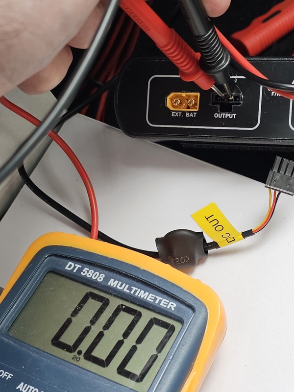

Razwer schreef op dinsdag 25 april 2023 @ 19:51:
Tnx!
Ik heb net een Cellink Neo 6 besteld. @BenOnderweg is jouw probleem reeds opgelost met parking mode?
Helaas, ondanks de uitvoering van de door Viofo geadviseerde laatste update, een reset en alles opnieuw instellen, nog steeds de parking mode niet aan de praat. :-(
Viofo blijft wijzen naar de batterij maar die zit correct aangesloten.
Ik verwacht verder niet veel support meer. :N

Hah, ik denk dat ik de oplossing heb voor jouw probleem. Cellink en Viofo hebben een andere interpretatie voor kleur codering.
Waar Viofo zwart als nul heeft, rood als spanning en geel als signaal, heeft Cellink zwart (ook) als nul maar GEEL als spanning en rood als signaal.
Mijn dashcam weigerde ook parkeermodus te gaan en na meten met multimeter bleek er spanning te blijven op de gele draad ipv de rode na uitschakeling van de auto.
Zie foto's

Geweldig!!! _/-\o_ :(:)
Thnx. Toch wel handig als je een btje (elektro)technisch bent. d:)b
Betekent dat het wisselen van de rode en de gele draad dan de oplossing is? >:)

BenOnderweg schreef op vrijdag 28 april 2023 @ 18:04:
Ja precies. Geel uit de accu op rood van de camera en rood van de accu op geel van de camera. Als je het hardwired hebt en je zal kabels moeten knippen en crimpen of solderen, knip voor de grap eens de gele (als eerst) door met de cam/auto aan. Dan zal parking mode namelijk aan springen. Wanneer de camera geen stroom op de gele draad ziet, en wel stroom heeft op de rode, gaat parking mode aan. Wanneer je daarna de auto uit zet zal je camera uit gaan maar zal de gele draad (accu uiteinde) nog 12v geven. Dat moet dus precies andersom.
Trek dus wel eerst de stekker uit de accu (zie foto) alvorens je verder gaat knutselen.

Thnx, u is een kanjer. :Y
Ik zal Viofo helpdesk ook ff op de hoogte brengen van jouw constatering en oplossing.
Ga van de week gelijk alles aanpassen. oOo

8)
Let wel dat ik van mening ben dat Cellink niet conform is en Viofo dus wel. Maar ik begrijp dat je daar een case open hebt, dus snap ik de terugkoppeling wel.
