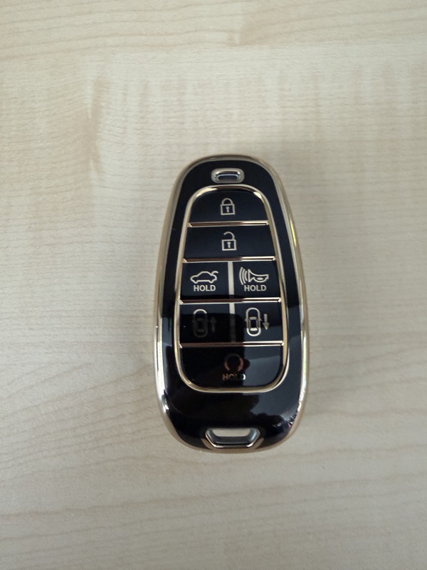

Vandaag als test eens de auto gestart met de sleutel erin, ik met sleutel uitgestapt en mijn vriendin is vervolgens gaan rijden. Dat blijkt dus gewoon te kunnen. Best vreemd? Ze was denk ik 200 meter weg.
Na uitzetten kon ze overigens niet meer opnieuw starten.
Die vriendin van mij is nogal chaoot. Die gaat daadwerkelijk een keer wegrijden terwijl ze net de sleutel binnen heeft gelegd toen ze nog effe snel wat ging pakken binnen.
  • Takenzo
  • Laatst online: 16:03
Stefangrp schreef op zaterdag 8 augustus 2026 @ 21:46:
Dit is volgens mij bij alle auto's zo. Je wilt ook niet dat bij een probleem met je sleutel of ontvanger bijvoorbeeld op de snelweg de auto ermee ophoudt. De auto heeft wel melding als de sleutel niet aanwezig is.
Dat is inderdaad met alle keyless start auto’s zo. Hoe de auto het afhandelt is wel verschillend, mijn Volvo geeft direct duidelijk aan dat de sleutel er niet is als je hem uit de auto haalt, ik ken gevallen van (dure) BMWs waarbij de bestuurder pas na uitstappen na een lange rit er achter kwam dat de sleutel niet mee was omdat de auto niet op slot wilde.

Na 5 jaar broekzak is de sleutel aardig bekrast. Bij Bol een oplossing gekocht.Afbeeldingslocatie: https://tweakers.net/i/KgjuPyy4HKMrAmLvGqJ9_8mKWeE=/x800/filters:strip_icc():strip_exif()/f/image/Trm2J7zRfNBKTEK46QmWaQOi.jpg?f=fotoalbum_large
5000 Wp, batterij 20 kWh, Noodstroom, Zaptec go 2.

MicheldeGoey schreef op donderdag 20 augustus 2026 @ 10:32:
Na 5 jaar broekzak is de sleutel aardig bekrast. Bij Bol een oplossing gekocht.[Afbeelding]
Kan je je laadklepje ook nog openen met deze sleutel?
edit : ik zie nu dat het een beschermhoesje is, dus laadklepje openen is geen probleem.
