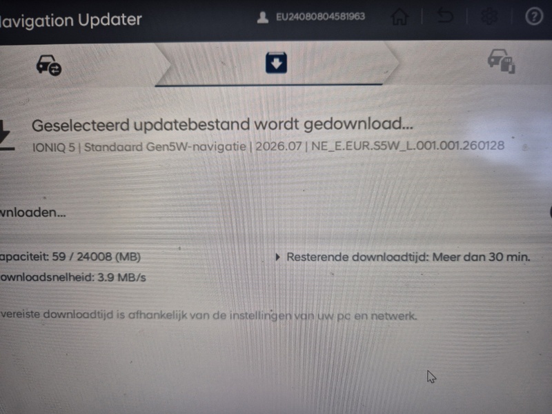

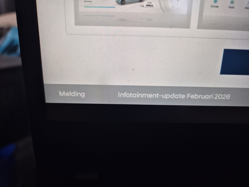

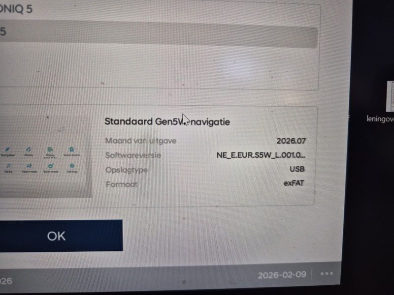

wellicht handig om de versiedatum etc te noemen, als is dat wel heul rommelig bij HY...

@Amersfoort Ik heb het gecontroleerd met de al eerder gedownloade bestanden (2 juli 2026 gedownload), vandaag gedownload en ze zijn precies hetzelfde als wat ik toen gedownload heb (GEN5W).
Je hebt gelijk, het is versie 260128, maar blijkbaar liep ik nog een versie achter, nl. versie 251204.
