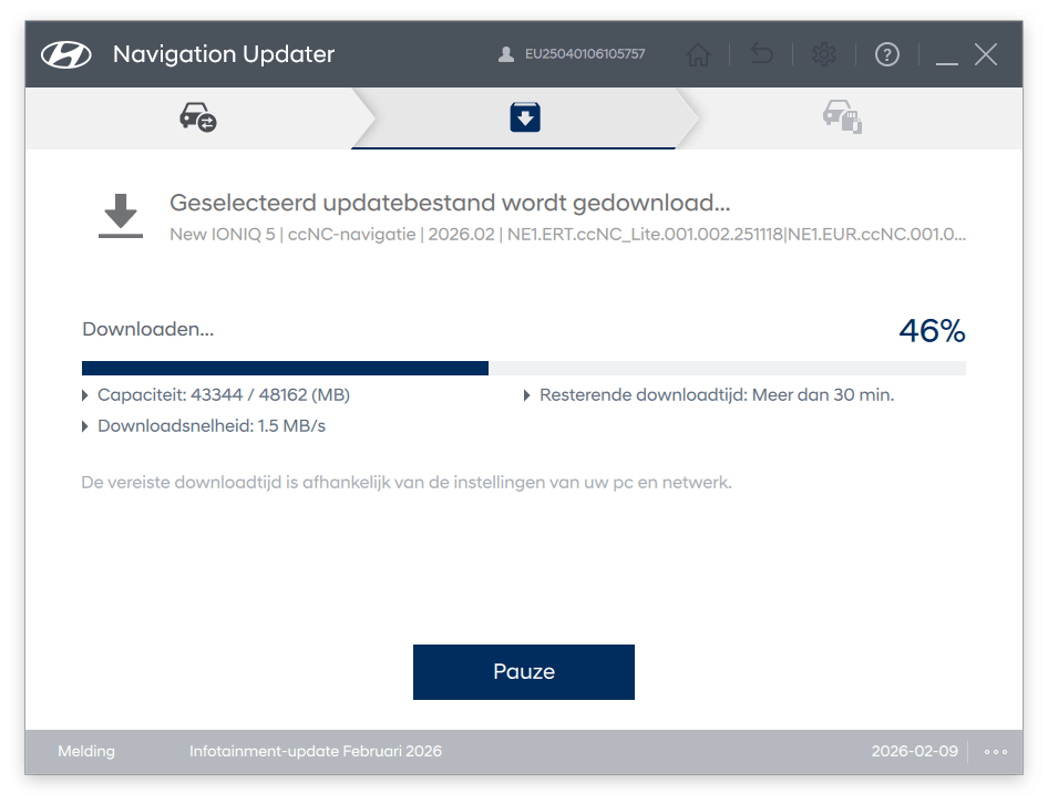

@Hippe Lip , als je je USB-stick nog niet gewist hebt, dan kan je proberen of je de update opnieuw kan starten en kijken of je probleem dan overgaat. Als de update gestart is, dan hoef je de auto niet de hele tijd aan te laten en wachten, je kan hem uitzetten, dan pauzeert de update. Als je de USB-stick laat zitten, dan gaat hij gewoon verder op het moment dat je de auto weer gaat gebruiken.
Als de update niet wil starten, dan kan je even langs de dealer gaan, die heeft USB-sticks liggen met alle (Multi Media/ECU/BCU) updates. Zij kunnen een herinstallatie forceren.

@Hippe Lip Ik bedacht me dat je al de PE versie had. Is dat het eerste model met ccNC infotainment?
Ik lees bij de update ccNC:
'Online kaarten' werkt uw kaart voortaan automatisch bij zodra u een route start. Zo beschikt u altijd over de meest recente informatie.
Maar in deze post zie ik dat je de Lite versie gedownload hebt. Deze heeft géén kaarten.
Afbeeldingslocatie: https://tweakers.net/i/l92527iT4P-ApEHPtSoxR-9QaAs=/fit-in/4000x4000/filters:no_upscale():strip_exif()/f/image/12ivDsFwEFbPGUw48nFc10yR.png?f=user_large
Ik denk dat je in plaats van NE1.ERT.ccNC_Lite.001.002.260312 de volgende moet hebben:
NE1.EUR.ccNC.001.002.260312
Maar weet niet of dat voor jouw model downloadbaar is???

  • Hippe Lip
  • Laatst online: 02:38
Hippe Lip
Er valt altijd wat te leren
ZuinigeRijder schreef op donderdag 9 juli 2026 @ 11:02:
Ja inderdaad, @ZuinigeRijder
P.S. ik heb geen ccNC en heb deze geïnstalleerd: NE_E.EUR.S5W_L.001.001.260128
Dit is wel een heel scherpe! (y)
Nu heb ik daar nog eens goed naar gekeken, maar om die bestanden op het stikkie te krijgen moet ik de Navigation Updater app van Hyundai gebruiken op mijn Mac. En daar kan ik helemaal niet kiezen. Tenzij ik de keuze over het hoofd zie.
Op de update-site van Hyundai staan twee updates die ik nog niet had.
Afbeeldingslocatie: https://tweakers.net/i/aeZoIETRIRDVSxDcqAZw_CHYjQo=/800x/filters:strip_exif()/f/image/IXi1haxDVqM34P4pV8WqFb2b.png?f=fotoalbum_large
Maar de Updater-app kiest zelf. Ik zou dus niet weten hoe ik die eerste update van september 2025 erin zou moeten krijgen.
En dan kiest de updater ook het lite-bestand, waar jij zo op wees. Daar kan ik dus ook nix aan doen.
Afbeeldingslocatie: https://tweakers.net/i/t3iFYlzAk69_mi8CjZnYwVbNbnU=/800x/filters:strip_exif()/f/image/S50XBUxtClUURYUsa9qQ1goa.png?f=fotoalbum_large
Is er iemand die weet hoe ik dit kan aanpakken?

Hippe Lip schreef op maandag 13 juli 2026 @ 16:38:
Je kiest “voertuig/model”. Dan zie je enkel de updates voor jouw voertuig.

Als ik het goed zie, worden zowel de kaartversie NE1.EUR.ccNC.001.002.260312 én de lite versie NE1.ERT.ccNC_Lite.001.002.260312 beide gedownload. Dus denk dat ook beide geïnstalleerd worden. Maar zorg ervoor dat je de USB stick wel leeggemaakt hebt, voordat je alle bestanden gedownload hebt. Trouwens, bij MAC is het heel goed mogelijk dat niet alle verborgen bestanden meegekopieerd worden. Dus misschien toch via Windows downloaden en op USB stick zetten?
Als je de USB bij MAC leegmaakt, dan wel de "trash" leegmaken, want de bestanden blijven gewoon je USB bezetten totdat je de "trash" leegmaakt 8)7

ZuinigeRijder schreef op maandag 13 juli 2026 @ 20:34:
Voor wat het waard is,
@Hippe Lip, ik heb geen Windows, enkel Mac. Is tot nog toe altijd goed gegaan met usb.
Ik heb de usb wel steeds specifiek geformatteerd. Dat was niet bewust maar gevolg van dat ik de usb tussendoor gebruik voor Linux installaties.
"Van scratch" zelfbouw home-automation, Solaredge 14.4kWh thuisbatterij & 57 PV panelen 9000kWh/jaar, 135heatpipes, 150L zonneboiler, 2x 3kW Vaillant water/water warmtepomp vws36/4.1, smartEVSE laadpaal, 1wire/X10/P1, Jacuzzi, Sauna, Ioniq5 EV
Nee, de oude kaart (update van september 2025) kun je niet meer installeren. Je kunt gewoon updates overslaan. Volgens de laatste screenschot bevatte de laatste update zowel de kaart als de lite versie. Dus denk gewoon laatste versie opnieuw installeren: usb stick formatteren, opnieuw downloaded naar de usb stick, installeren in de auto.

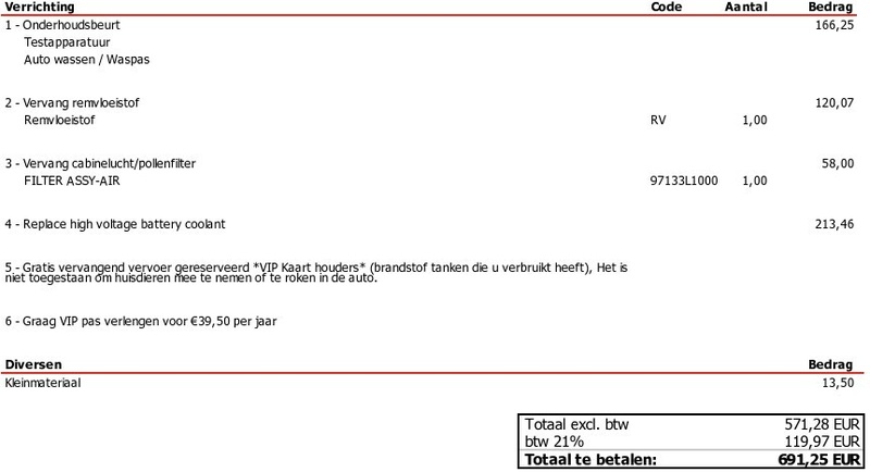

IK heb nu een offerte voor 120.000km (06/2023), filter zal ik zelf vervangen, ze bieden als optie airco reiniging aan, maar ik begreep dat dat niet zo zinvol is?
Afbeeldingslocatie: https://tweakers.net/i/akO2wGuMElE0ZcSh3iYMyQS91N0=/800x/filters:strip_icc():strip_exif()/f/image/8I54WnhmCGXqWiAJt4ukE7qk.jpg?f=fotoalbum_large

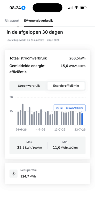

Ik word wel blij van Drivers Insights in de MyHyundai app.. misschien gemist maar heb daar nog niet veel over gelezen. Privé/zakelijk perfect bij te houden oa en dit soort plaatjes.. heb allseasons onder m’n auto liggen (74/‘24) liggen, ben weleens nieuwsgierig naar cijfers van andere..Afbeeldingslocatie: https://tweakers.net/i/GWoFBUMlry84XnMkUFCueB266qg=/x800/filters:strip_exif()/f/image/xfjWnFIDyiBsBgaWK7fbk7ky.png?f=fotoalbum_large
@MarinoC Wil je als tweaker vooral veel meer informatie en heb je een Raspberry Pi, Proxmox met DietPi of Linux server? Of het kan ook door regelmatig runnen op een Windows- of macOS-computer:
Ritbeheertools voor Hyundai Bluelink of Kia UV Connect
Je kunt ook op de github pagina's kijken.
Afbeeldingslocatie: https://raw.githubusercontent.com/ZuinigeRijder/hyundai_kia_connect_monitor/main/examples/dailystats.py_GoogleSpreadsheet.Browser.jpg
  • k0enf0rNL
  • Laatst online: 31-08 14:48
MarinoC schreef op donderdag 23 juli 2026 @ 08:28:
Ik word wel blij van Drivers Insights in de MyHyundai app.. misschien gemist maar heb daar nog niet veel over gelezen. Privé/zakelijk perfect bij te houden oa en dit soort plaatjes.. heb allseasons onder m’n auto liggen (74/‘24) liggen, ben weleens nieuwsgierig naar cijfers van andere..[Afbeelding]
Afbeeldingslocatie: https://tweakers.net/i/XuNkmx7dQmz7WuY4gvSAQhrd2gs=/800x/filters:strip_exif()/f/image/TwGt9jqGZ9kRbfzV5Jwgyrt5.png?f=fotoalbum_large
RWD, 19 inch zomerbanden, modeljaar 2023
