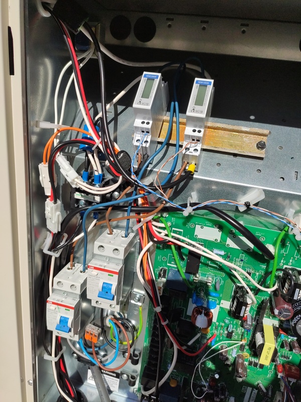

davevleugel schreef op maandag 6 juni 2022 @ 08:48:
Heeft er iemand de kwh-tellers bij de aardlekautomaten geplaatst in de WP (3-fase?!). Wat ik zie van fotos van de 3fase 12kw J is dat het best krap is om daaar nog de kwh -tellers te plaatsen.
Ik heb een optie om ze in mijn meterkast te plaatsen, maar dan zit ik weer met de telpuls (S0/S1) naar de heisamon.
Iemand die hier antwoord op heeft of het gezien heeft bij een ander? Ik wil 2x een eastron sdm630 voor aan de heisamon bestellen.

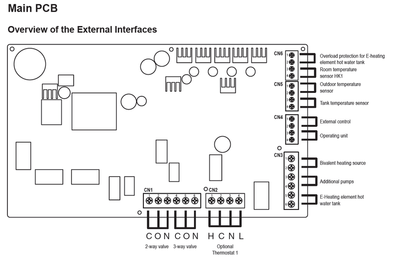

FransvWoerkom schreef op vrijdag 17 juni 2022 @ 17:59:
Uit de service manual van de MXCxxH blz 57:
Voor alle laagspanningsverbindingen (sensors, remote) is 2*0,3mm2 30V dubbel geïsoleerd genoeg. En voor korte afstanden ook Cat5 al is dat ietsje dunner.
Voor de hoogspanningsverbindingen (3-wegklep, tank-OLP, thermostaten) heb je minstens 2*0,5mm2 500V dubbel geïsoleerd nodig.
Aangezien ik de 3-weg klep ook moet aansturen; kan ik net zo goed een 0,5mm2 4 of 6 aderige stuurstroomkabel trekken. Ben ik in 1x klaar
zoals https://www.elektrototaal...-stuurstroomkabel-4134263

Crazy- schreef op zaterdag 18 juni 2022 @ 10:28:
Persoonlijk zou ik geen sensoren, die aan de laagspanningskant van de hoofdprint zitten, samen met de 230V besturing van klep of extra pomp door één kabel sturen. Als je een verwarmingsspiraal in de tank door de warmtepomp wilt laten sturen voor wekelijkse legionellabestrijding, zul je ook een extra 230V kabel moeten trekken, want die zit op voeding 2. Met één Cat5 kabeltje kun je de tanksensor, de extra buitensensor en de remote aansluiten.

davevleugel schreef op zaterdag 18 juni 2022 @ 08:58:

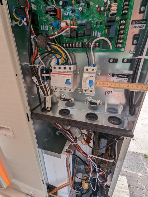

Afbeeldingslocatie: https://tweakers.net/i/Ll7ZL5EMzQpBu0ukVwrK8llYeyo=/x800/filters:strip_icc():strip_exif()/f/image/UQXTnKeFKmkvT5XgQxFttJyZ.jpg?f=fotoalbum_large
Bij mijn enkelfase Panasonic heb ik een DIN railtje op de plek voor de uitbreidingsprint geschroeft. (Let op de onderdelen aan de andere zijde) De uitbreidingsprint komt er hier niet in, dankzij de Heishamon.
Flexibele draad was netter geweest, maar dit werkt ook ;)
Je kan ook onder de aardlekschakelaars aansluiten, wanneer je niets aan de bestaande bedrading wil veranderen.

Skipper-93 schreef op zaterdag 18 juni 2022 @ 12:01:
Oow ruimte zat! Heb de opt bordjes ook niet, ik wil ze na de aardlek dan weet ik of de aardlek eruit ligt, hoef je niet naar buiten dat te checken :*)

@Skipper-93 @davevleugel Wat houden jullie extra bij met die kWh meters? Is het aan te raden om te installeren? En waarom in de Pana en niet in de meterkast?
Hier een foto van de 3fase J serie, onderin past het ook wel als je je kabelmanagement in de gaten houdtAfbeeldingslocatie: https://tweakers.net/i/kSgTNNtpJisDEFN2tr8KO5vJ_c0=/800x/filters:strip_icc():strip_exif()/f/image/QcuX0FJWXFyHC1ojoVTp4M6E.jpg?f=fotoalbum_large
Afbeeldingslocatie: https://tweakers.net/i/cx2FWrahWZgovkPfMdvpnmROroE=/x800/filters:strip_icc():strip_exif()/f/image/iIQQgeACjUwsWA9Jxgxfn5iB.jpg?f=fotoalbum_large

Beekforel schreef op zaterdag 18 juni 2022 @ 12:45:
Omdat de heisamon rechtstreeks op de pcb aangesloten wordt en de kWh meter daarmee rechtstreeks op de pulsmeter van Heisamon past

FransvWoerkom schreef op zaterdag 18 juni 2022 @ 11:25:
Laagspanning en 230V los van elkaar ben ik wel mee eens ja. Ik trek die sowieso apart.

  • davevleugel
  • Laatst online: 23-10 22:28
Ja alleen dan moet je de pulsdraad naar je heisamon trekken of je heisamon in de meterkast . Je kan met de opgenomen pompvermogen en delta T en flow (massaflow) en c je COP uitrekenen.

rbrt schreef op zaterdag 18 juni 2022 @ 12:46:
Hier een foto van de 3fase J serie, onderin past het ook wel als je je kabelmanagement in de gaten houdt[Afbeelding]
Helder, Thanks voor de extra foto’s geeft duidelijk beeld

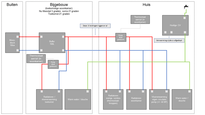

Hallo iedereen,
We zijn bezig met de bouw van ons huis (en dat van de toekomstige buren)
Nu ben ik nu bezig met de fundering en zal ik binnen niet al te lange tijd een aantal doorvoeren moeten maken voor onderandere dus de warmtepompen. Ons huis krijgt een 7kw monoblock en het huis van de buren een 9kw monoblock warmte pomp.
Instalateur adviseerde voor beide een geisoleerde grondleiding naar buiten te brengen van 2x 40mm. De locatie zelf was voor hem om het even, "zolang het maar zo kort mogelijk bij de technische ruimte was"
Nu heb ik begrepen (iets met een klok en een klepel) dat qua geluidseisen het een en ander aangescherpt is. Daarom vroeg ik mij af wat nu de "beste" plek is om de buiten unit te plaatsen.
Afbeeldingslocatie: https://tweakers.net/i/sgXjX5DBPQc-Tm19W1zKjEkPmoI=/full-fit-in/4920x3264/filters:max_bytes(3145728):no_upscale():strip_icc():fill(white):strip_exif()/f/image/FBR9mJkP7deVgkDHZrknDzki.jpg?f=user_large
Afbeeldingslocatie: https://tweakers.net/i/t9zq9c9Md85ThSqDFNuvNpQEOoo=/full-fit-in/4000x4000/filters:no_upscale():fill(white):strip_exif()/f/image/Crj1GgEnPXvRM3GPuIrcKBcy.png?f=user_large
Heeft iemand hier advies voor?

Ik heb toch nog een vraagje over het aansluiten van het Panasonic SWW Boilervat (PAW-TD30C1E5)
In de Design Manual staat een Overload Protection for E-heating element hot water tank (p61)
CN6 1 to 2 :
Allows connection of the overload
protection
for the E-heating element of the domestic
hot water tank
Dry contact, Vcc-Bit1, Vcc-Bit2,
Open / Closed
Afbeeldingslocatie: https://tweakers.net/i/LDVbdsX5KDUNXcMKdgOz4rkozvI=/800x/filters:strip_exif()/f/image/1MrtE6T1f5RrFUfHBoR2FyrI.png?f=fotoalbum_large
..maar in de (lastig vindbare) installatiehandleiding van het SWW vat staat nergens hoe ik dit draad zou moeten aansluiten? Zie ik iets over het hoofd?

Daar zet je een draadbrugje in de warmtepomp. In Europa zit de overload protection ingebouwd in het elektrisch element. In sommige buitenlanden niet en daar moet een afzonderlijke OLP worden ingebouwd die ze waarschijnlijk vergeten.

Beste tweakers, na heel veel lezen in de verschillende warmtepomp forums de keuze gemaakt om een Panasonic monoblock te bestellen voor ons huis + bijgebouw. Op dit moment hangt er een CV in het huis die ook verwarming + warm water verzorgt in het bijgebouw (waarin een tweede klein badkamertje zit).
Mijn idee is om het monoblock achter het bijhuisje te zetten en gebruik te maken van de leidingen die nu al liggen tussen de twee gebouwtjes (25mm). Een buffervat zou perfect passen in de kelder van het bijgebouw.
Voor deze winter wil ik het warm water nog uit de CV laten komen. Als alles goed werkt kan ik daar volgend jaar me aan de slag om er een boilervat met spiraal tussen te zetten zodat het monoblock deze ook kan verwarmen.
Mijn aanname is dat de druk gestuurde pompen door de thermostaat aangezet kunnen worden en de vloerverwarming verdeler + radiator-thermostaatknoppen er voor zorgen dat deze harder gaat pompen als er meer warmtebehoefte is.
Mijn idee is om het aan te sluiten als onderstaande.
Afbeeldingslocatie: https://tweakers.net/i/wCu1QtUt20QwGo-iaIf3cgseJWM=/800x/filters:strip_exif()/f/image/6x0hZC8ikcqGiM72A6Wiloxy.png?f=fotoalbum_large
Dan de vragen:
  • Is de buffer nodig / groot genoeg? (Gebaseerd op aantal sites ongeveer 20x minimum vermogen in KW)
  • Klopt het dat het verwarmings-circuit voor het hoofdhuis en bijgebouw een eigen circulatiepomp kunnen hebben die ik aan/uit kan schakelen met de aan/uit thermostaat+relais?

25mm leidingen voor een 16kW wp? wij (middelgroot installatie bedrijf) passen al 32mm meerlaags buis toe bij een wp van 6Kw
Naar het buffervat kan sowieso dikker, goed idee. Met name de buizen tussen de twee huisjes zijn niet te vervangen zonder heel veel breekwerk.

FransvWoerkom schreef op maandag 20 juni 2022 @ 13:29:
Als ik het goed heb heeft de panasonic boiler met elektrisch element (booster heater) ook twee draden als uitgang voor de OLP. Deze zullen dan toch moeten worden aangesloten op de printplaat en niet zoals jij benoemd met een “draadbrugje” aansluiten?
@rbt- de handleiding sww komt overeen met het aantal draden uit je boiler e-element? Ik heb ze ook al wel eens gezien met 5 ipv 3 waarvan dus 2voor OLP

ErikVers schreef op dinsdag 21 juni 2022 @ 13:22:
Ik had het niet over de Panasonic boiler. Ik neem aan dat daar een fatsoenlijke handleiding bij zit. Ik had het over sww tanks met een G1-1/2" heater aansluiting waar een losse heater bij wordt gekocht. Die hebben meestal een thermostaat en vast ingestelde beveiliging.
P.S. Uit mijn 4,5kW element komen vier draden: 3 fasen+aarde.

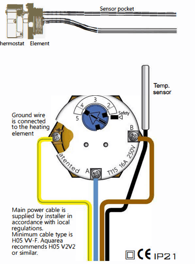

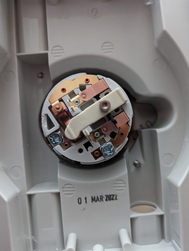

Ik heb geen twee draadjes kunnen ontdekken. Omdat ik twee gaatjes zag onder het draaiknopje heb ik het plastic capje weggehaald maar daar zie ik geen bevestigingspunt voor een eventueel draad.
Afbeeldingslocatie: https://tweakers.net/i/4Ze-ItSwfDH1N5k9zklwuzhsPJg=/full-fit-in/4000x4000/filters:no_upscale():fill(white):strip_exif()/f/image/3w1mine8Pmh24hInWn7mFr8M.png?f=user_large
Afbeeldingslocatie: https://tweakers.net/i/HVrj-8ef6VwWsNWFgqf_rCsOxlE=/x800/filters:strip_icc():strip_exif()/f/image/vGOj8Xf1PSl9Rt4XjFqT1wbv.jpg?f=fotoalbum_large

rbrt schreef op woensdag 22 juni 2022 @ 14:26:
Er zit dus duidelijk een (waarschijnlijk bi-metaal) thermostaat in die ook als oververhittingsbeveiliging dienst doet. Ik las bij Panasonic dat de rvs tanks van 30 tot 70° gebruikt worden. Maar natuurlijk hoef je met opwarmen met de warmtepomp niet te wachten tot de temperatuur tot 30° is gezakt.

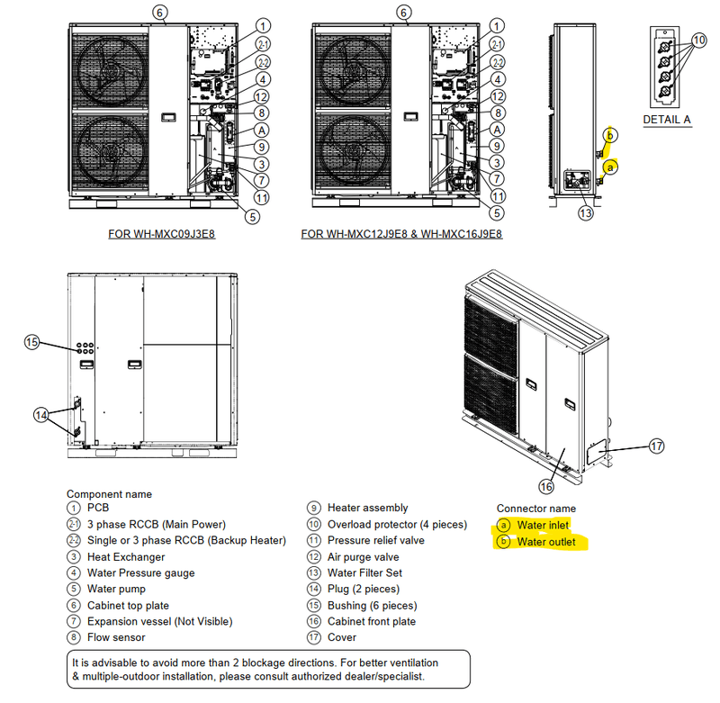

Wel bijzonder getekend van panasonic. De inlet zit dus onderaan volgens bijv. blz 36 van het WH-MXC12J9E8_service-manual-550.pdf
maar dan laten ze een schema zien op blz 38 teken ze het weer aan de bovenzijde?! Maak ik bijna een fout ahv mijn eigen schema..
Afbeeldingslocatie: https://tweakers.net/i/FpxqNL1WdEGUgTrNR8VoVuHuhAg=/800x/filters:strip_exif()/f/image/zTc2zYRs2r4dCUvbDY2lxYkL.png?f=fotoalbum_large
Afbeeldingslocatie: https://tweakers.net/i/LKJ-JUmY3vsFA74T5FqKaxk2lS0=/full-fit-in/4000x4000/filters:no_upscale():fill(white):strip_exif()/f/image/gy8loi9r3UPCAXDdiKsq56BJ.png?f=user_large
PVOutput
  • Motorfret
  • Laatst online: 13-10 02:42
dat is maar een schema. Dat is in een logische volgorde getekend en hoeven niet de posities te zijn op/in/aan een apparaat.
24,75kW solar, Hyundai Ioniq 5., Panasonic 12kw J-monobloc WP met 400L SWW en 300L buffer
  • davevleugel
Dat mag wel zo wezen, maar ik vind het verwarrend. Ik meld het alleen zodat andere niet dezelfde fout maken. Ik had dan geluk dat ik nog vrij makkelijk de leidingen kan wisselen.
PVOutput

davevleugel schreef op vrijdag 24 juni 2022 @ 08:12:
ik doe dit soort dingen altijd aan de hand van het apparaat, handleidingen lopen nog wel eens achter de feiten aan. er zitten op de unit ook 2 stickers in en out. :)
