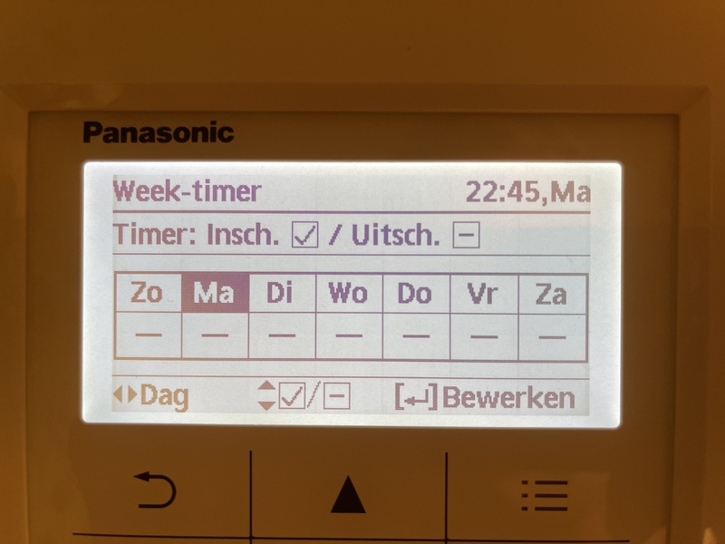

Sinds deze week hangt er een Panasonic Bi-Bloc 7kw (J-serie) warmtepomp bij ons thuis.
Inclusief een 300L vat. Nu heb ik via de Panasonic Comfort Cloud app ingesteld met een weektimer dat het vat alleen overdag tussen 10.00 uur en 18.00 uur mag verwarmen, om zo optimaal gebruik te maken van de opbrengst van mijn panelen. Ik heb de weektimer geactiveerd en hetzelfde schema voor alle dagen ingesteld.
Maar de WP is nu het vat gewoon aan het verwarmen, ondanks de ingestelde timer. Als ik het opwarmen van het vat met de schakelaar in de app handmatig uit zet, stopt de WP wel met verwarmen van het vat.
Jullie enig idee waarom de weektimer niet werkt? Thermostaat hangt nog niet op de goede plek trouwens, vandaar dat ie 28 graden aangeeft ;).
Afbeeldingslocatie: https://tweakers.net/i/grNyZzTO8DYrFPlqPGhQUhYudyk=/x800/filters:strip_icc():strip_exif()/f/image/t0eHBf7TIzjDADqopBWDvYsf.jpg?f=fotoalbum_large

nikon. schreef op maandag 27 juni 2022 @ 20:52:
Klinkt gek,.. maar is de timer ook ingeschakeld? ;-)
Dit probleem had ik met de Silent mode ook. Schema ingesteld. Maar timer niet geactiveerd…. 🫣
Heb het eea niet bij de hand nu, maar check even de handleiding het moet er bij staan
Heb je ook een temp verloop grafiek van je vat? Je kunt namelijk instellen hoe ver hij onder target temp mag komen voordat hij gaat verwarmen. Dus als die op 4 staat dan gaat hij nu pas (52-4) beginnen met opwarmen. En daarnaast zal op je controller het tijdklokje met de 7 erin (symbool dat klokprogramma actief is) niet te zien zijn want anders was de Panasonic nu heerlijk aan het slapen. 👍

Crazy- schreef op maandag 27 juni 2022 @ 22:01:
In de app wel, maar als ik het via de thermostaat bekijk niet. Lijkt wel alsof de gegevens uit de app niet op de unit worden overgenomen.
Afbeeldingslocatie: https://tweakers.net/i/9ox0g5rKbFFGiULp3hT5gwk-Lsc=/800x/filters:strip_icc():strip_exif()/f/image/3XWy7rZHI8KUgLs4kAJjeXhQ.jpg?f=fotoalbum_large
Afbeeldingslocatie: https://tweakers.net/i/I-fC0gy2fljA3x66niUgImdzPbU=/800x/filters:strip_icc():strip_exif()/f/image/8EVE7AEYs9J1QfOoYXdQemtp.jpg?f=fotoalbum_large

ErikVers schreef op maandag 27 juni 2022 @ 22:10:
Nee zie mijn reactie hierboven. Op controller zie ik het icoontje “7” inderdaad niet. En weekprogramma is op controller leeg en in de app gevuld.

nikon. schreef op maandag 27 juni 2022 @ 22:47:
Nee zie mijn reactie hierboven. Op controller zie ik het icoontje “7” inderdaad niet. En werkprogramma is op controller leeg en in de app gevuld.
Dus inderdaad ontbreken van, JA zou je dan ook kunnen reageren 😋🙈😅
Maar dan is het logisch daar hij ging verwarmen in ieder geval. Je zou ff moeten kijken waarom hij klokprogramma niet overneemt en hem activeert op de controller en dus de warmtepomp.

ErikVers schreef op maandag 27 juni 2022 @ 23:01:
Haha sorry my bad :) O-)
Maar inderdaad er lijkt iets niet goed te gaan in de communicatie tussen de controller en de app.
Ook als ik in de app een van de stilte profielen kies (niveau 1/23), gebeurd er niets.
Als ik in de app handmatig de verwarming van SWW uit zet met de schakelaar op het homescreen, werkt dat weer wel. En de temperatuur wordt ook goed doorgegeven.
Wat mij opvalt is dat je verwarming nog steeds aan staat, het zonnetje.
Dat was bij een buurman van mij hier ook, installateur vergeet dat door te geven.
Dat zonnetje kun je uit zetten en dan doet hij nu alleen warmwater, en brand dus alleen het kraantje.
  • KaDoos
  • Registratie: December 2020
  • Laatst online: 01-11 15:10
timovd schreef op dinsdag 28 juni 2022 @ 11:03:
Het programma op de remote en in SmartCloud staan compleet los van elkaar. Er vindt geen synchronisatie plaats.
Op de aquarea app reageert hij meteen.
  • nikon.
  • Registratie: September 2014
  • Laatst online: 07:54
KaDoos schreef op dinsdag 28 juni 2022 @ 11:04:
Thanks voor je reactie.
Maar als dat zonnetje 'aan' staat dan verwarmt hij toch niet continue? M'n radiatoren zijn gewoon koud. En er staat ook geen icoontje bij dat ie aan het rondpompen is.
En ik was inderdaad van gedachten dat wat ik in de app instel, dat ook in de controller komt te staan. Want hoe weet de controller anders dat hij een timer moet gebruiken? Maar dat gaat bij mij dus nog niet goed op de een of andere manier :(

Aanvulling: gisteravond na 22.00 uur heb ik in de app de weektimer uitgezet en daarna weer geactiveerd. Maar hij bleef gewoon het vat verwarmen...

nikon. schreef op dinsdag 28 juni 2022 @ 12:17:
Dan voor nu ff in je controller die drie regels overnemen en activeren? 👍

ErikVers schreef op dinsdag 28 juni 2022 @ 12:32:
Ja dat is de work-around inderdaad, maar ik wil begrijpen waarom het niet werkt en hoe het op te lossen is. Want de 'stilte opties' werken dus ook niet via de app. En ik heb juist een wifi module erbij laten installeren (extra kosten) om niet alles via die controller te hoeven doen, maar ook op afstand dingen te kunnen regelen.
zijn 2 verschillende, je gebruikt de ene of de andere (of geen).

sjimmie schreef op dinsdag 28 juni 2022 @ 13:17:
Ah check. Maar vooralsnog werkt de weektimer niet via de app. Dan voor de work-around tijdelijk maar in de controller instellen. Hoop dat er toch nog een oplossing is voor de app :).

nikon. schreef op dinsdag 28 juni 2022 @ 13:16:
Bijzonder dat via app het tijdschema niet werkt, werk zelf met Heishamon en Controller. Heishamon alleen voor incidentiele aanpassingen, controller voor het basis programma. Misschien dat anderen met de app nog tips voor je hebben of kunnen bevestigen dat niet werkt via app.....

ErikVers schreef op dinsdag 28 juni 2022 @ 13:29:
Bij mij werken timer instellingen via de app überhaupt niet. App en controller synchroniseren niet bij de warmtepomp maar ook niet bij mijn airco's

Carboy54 schreef op dinsdag 28 juni 2022 @ 14:37:
Het zijn 2 verschillende timers, dus geen sync "by design", omdat het dus 2 verschillende zijn.
En als degene op de controller actief is, is ook "by design" die van de cloud inactief.
(ik weet niet of je de cloud timer nog moet activeren nadat je de controller timer uit hebt gezet, want ik gebruik die inmiddels niet meer)

sjimmie schreef op dinsdag 28 juni 2022 @ 15:49:
Ahhhh dit ga ik direct even bekijken vanavond, want volgens mij zag ik dat de weektimer op de controller op ingeschakeld staat, maar dat de timer verder niet ingesteld is, dat zou een hoop verklaren :)!

Edit: op m'n foto van gisteravond die ik van de weektimer op de controller heb gemaakt staat hij ingeschakeld. Ga ik die vanavond eens uitzetten.

sjimmie schreef op woensdag 29 juni 2022 @ 10:42:
@nikon. maar... wil je qua timer wel afhankelijk zijn van die cloud die weleens eruit ligt?
De timer in de remote is prima te beheren, lijkt me. Ik vind het prima om voor aanpassingen daarvan even naar die remote te lopen.
Goede vraag ;).
Ik heb gisteravond niets meer veranderd en nu werkt de timer wel. Ging netjes om 18.00 uit en vanochtend om 10.00 aan om het vat te verwarmen. #bijzonder
