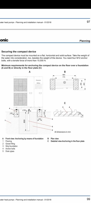

In verband met voorbereidingen in de tuin: Ik kan in de handleidingen niet vinden wat de afstand is tussen de gaten links-rechts in de montage-balkjes bij de panasonic 7j monoblock. Weet iemand dat? (ivm afstand tussen 2 betonnen banden 20x20x100 in grindbed in ons nieuwe tuin-plan).
Wat denken jullie: vastbouten aan de betonnen banden of op van die rubberen balken op de betonnen banden.
De monobloc komt naast het huis.
Op pagina 99 in het Panasonic 2018 document staat het voor de 12kw t-cap. De 5/7/9 zijn kwa breedte hetzelfde
Afbeeldingslocatie: https://tweakers.net/i/Led30U5jeZvbXo2C1J9Zo1iqeVI=/x800/filters:strip_icc():strip_exif()/f/image/mGA8DgSgAKF7vcmJJAu3abh9.jpg?f=fotoalbum_large

Morgen komt mijn binnenunit (l/w) eindelijk binnen en kan ik pas goed de koelleiding route gaan bepalen. Maar ik zie wat wisselende berichten over de buitenunit en dan vooral de plaatsing. 1 er wordt gezegd dat er voldoende ruimte moet zijn voor verse lucht ( aan en afvoer) nu is de afvoer lucht in het algemeen koud te noemen en lijkt mij niet logisch dat tegen je eigen gevel aan te blazen. (met wandbeugels heb je weinig keus)
Ik heb ook de ruimte om hem parallel langs de woning te laten blazen. En is dat eigenlijk niet gewoon het beste? En als dat zo is waarom zie je bijna alleen maar foto's met de uitblaas richting naar de woning toe?
Taal fouten inbegrepen ;)

The-Source schreef op donderdag 7 juli 2022 @ 20:19:
met de rug tegen de muur. graag 30cm van de muur afblijven zodat je genoeg ruimte hebt om schoon te maken en voor lucht aanzuigen.
