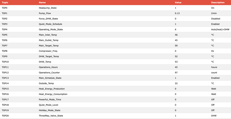

Mijn j serie negeert de delta op dwh ook als de timer dwh weer toelaat in de ochtend. Op delta sturen werkt wel zolang dwh aan staat en de temp teveel zakt.
Beetje raar. Wilde dit topic er nog op naslaan voordat ik ging vragen maar jullie zijn me voor.
Wat me ook opvalt is dat de 3-weg klep in DWH blijft hangen als er geen actieve warmte of koelte vraag is na een dwh sessie. Dit zag ik ook eerder in het topic al voorbij komen.
Probeer nu de Heishamonn te koppelen aan een influxdb/grafana om wat meer te verzamelen.
Afbeeldingslocatie: https://tweakers.net/i/JrsJI-nw4099LyO9ZtJcrFsUje0=/800x/filters:strip_exif()/f/image/MAXuFPZDzeCVoiusETL1j1wC.png?f=fotoalbum_large
[ Voor 54% gewijzigd door DomiGijzen op 09-07-2022 08:55 ]

DomiGijzen schreef op zaterdag 9 juli 2022 @ 00:28:
Heb je node red draaien? Push je zo mqtt topic in grafana
Dat had ik vorige zomer. Volgens @thehog moest ik de temperatuur verhogen waarboven hij geen ruimteverwarming meer hoeft te leveren. In plaats van 18 of 20° heb ik hem nu op 35° staan. Dat helpt. Nu denkt de pana dat hij misschien wel weer de kamers moet verwarmen en zet de klep terug :)

FransvWoerkom schreef op zaterdag 9 juli 2022 @ 11:28:
dat is het kaboutertje wat erin zit.
onder de streep maakt het niks uit, zodra je kamer vraag geeft gooit hij de klep toch terug voor de pomp aangaat.

flippy schreef op zaterdag 9 juli 2022 @ 12:08:
Mijn sww tank staat in de kelder. Als de klep blijft staan, koelt de tank snel af en warmt de tuin alvast op voor de volgende sww run.

Motorfret schreef op zaterdag 9 juli 2022 @ 12:52:
Ligt eraan waar je klep zit;
Als deze hoger dan het vat zit, krijg je wel een soort thermosifon effect.
Je warme SWW water blijft dan de leiding verwarmen. (en dan koelt je vat weer sneller af)
Dat is wel een beetje het issue waardoor ik het opmerkte. Klep zit lager maar slechts 20-30cm. Rest van alles zit daar weer boven…
dirkdeman schreef op zaterdag 9 juli 2022 @ 13:05:
Ik geef in nodered een commando dat de 3-wegklep terug gaat naar de kamer-stand zodra hij het signaal krijgt dat mijn SWW klaar is.
Zoiets ga ik doen vanuit Loxone. 👍
davevleugel schreef op zaterdag 9 juli 2022 @ 09:55:
Sinds gisteren influxdb en grafana draaien. De heishamonn publiceert al. Wilde die met Telegraf opvangen in de db induwen.
Bedoel je het zo ongeveer?

Het plaatje suggerteert in ieder geval een weergave in 0.1 graden.
En het screenshotje van de app met "away" en "override" enzo toont ook instelbaar in stappen van 0.1 graden.
Nu de hysterese nog, ik meen dat ik ergens las dat die ook 0.1 was...

Is hij ook te bedienen zonder de app dan dan bijvoorbeeld via Home assistant.
iRacing Profiel
  • sjimmie
  • Laatst online: 28-10 16:26
sjimmie
SkullboyNL schreef op maandag 11 juli 2022 @ 15:42:
Voglens google kom ik dan hier uit:
https://community.home-as...in-homeassistant/162126/5
Panasonic 7kW J-Series Split + 190 liter SWW, 2750+2100Wp Oost-West
