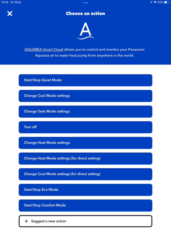

Dit is wat ik doe. Temperatuurvoeler met IFTTT en WiFi relais
t.oswald in "Panasonic Warmtepomp 101: Installatie en Optimalisatie"
WH-MDC05H3E5, 5600 Wp zonnepanelen, 2 infrarood bad- en werkkamer, SWW Auer Edel water 100L, Daikin 2MXM50M9 airco met FTXM35N en FTXM20N

Lezen is ook een kunst. Ik gebruik Tado als temperatuurvoeler, niet als thermostaat! Is als thermostaat 100% ongeschikt omdat ie “slim” wil blijven. Voor de Wp heb je een domme aan/uit thermostaat nodig. De Wp zorgt voor het slimme stuk.
Voor een Jip en Janneke Wp moet je niet op dit forum zijn. Dat kan wel, maar dan laat je alles over aan de Wp en zorgt een goed passende stooklijn en een goed afgeregeld afgiftesysteem meestal voor de juiste werking. Hier zitten mensen die met “meestal” geen genoegen nemen.

Ik heb IFTTT gebruikt voor mijn bivalente besturing in het verleden in combinatie met buitentemperatuur via IFTTT maar vaak onbetrouwbaar helaas. Over thermostaten raak je niet uitgepraat Dirk :-)
[ Voor 5% gewijzigd door Carboy54 op 18-07-2022 23:45 ]
  • t.oswald
  • Laatst online: 29-03 20:12
Carboy54 schreef op maandag 18 juli 2022 @ 23:43:
Ben ik niet met je eens. IFTTT werkt momenteel prima. Gebruikt het voor de CN4 schakeling, automatisch shiften en ook voor mijn Daikin airco.

  • t.oswald
dirkmuis schreef op maandag 18 juli 2022 @ 22:53:
Dat een externe thermostaat handig is, is natuurlijk allang boven water gekomen. En de verwachtte specs ook. Ik zit niet voor de lol specificaties te vergelijken.
Maar als jij zegt dat het zonder kan dan ben ik benieuwd naar de uitleg, welke temperatuursensor zit dan waar?
Wat ik doe is naregelen met shiften van de stooklijn. De Wp gaat dan niet aan/uit, maar toert af of op afhankelijk van de extern gemeten temperatuur. Voordeel daarvan is dat dit direct effect heeft op de werking van de Wp. Met een externe thermostaat is uit ook direct, maar weer aangaan van de Wp wordt na het aan signaal van de thermostaat nog sterk vertraagd door het protocol van de Wp zelf. Met automatisch shiften van mijn stooklijn tussen -1 en +1 draait de Wp vaak 24/7. Buiten het -1 venster zet ik de Wp middels een WiFi relais uit, bijvoorbeeld wanneer in de winter de zon sterk in de huiskamer schijnt.
Dat auto shiften kan ook met de HeishaMon, maar ik heb geen verstand van het maken van een script dus doe het via IFTTT. Met de HeihaMon wordt hier op het forum elders uitgebreid beschreven, moet je even opzoeken. Met IFTTT kan het zonder extra kennis. Zie voorbeeld uit het menu, het lijstje met aangeboden actions is best wel leuk.
Shiften kan uiteraard ook handmatig op de controller.
Afbeeldingslocatie: https://tweakers.net/i/v75lBGwL2XY42QF6KhfiW__uxC8=/800x/filters:strip_icc():strip_exif()/f/image/83IbEtB0JukZOoL9fnV2ctuD.jpg?f=fotoalbum_large
Afbeeldingslocatie: https://tweakers.net/i/iE0ajUqFDD66NkBJ5xrAFucO1Kc=/800x/filters:strip_icc():strip_exif()/f/image/RZt6MADL0MPJdGV1AJOUoK0n.jpg?f=fotoalbum_large
Afbeeldingslocatie: https://tweakers.net/i/H4qV8P-1avsa-rwWYUwVsSyrQCs=/x800/filters:strip_exif()/f/image/4uMQNVFLkKVg40mnuFSBHn8a.png?f=fotoalbum_large
Afbeeldingslocatie: https://tweakers.net/i/omng0OWHzDGYUvh8jn3CbysbC_c=/x800/filters:strip_exif()/f/image/XXlgcti8cPZ0DbvS5p4u0BVk.png?f=fotoalbum_large

  • t.oswald
dirkmuis schreef op dinsdag 19 juli 2022 @ 12:55:
Tegen de tijd dat de wp er staat zal ik me er eens verder in verdiepen.
Het fenomeen stooklijn en aanpassen hiervan ben ik nog te onbekend mee.
Leuk tooltje om met stooklijnen te experimenteren. Hier mijn stooklijn met -1 shift
De stooklijn past de aanvoer water temperatuur Ta aan afhankelijk van de gemeten buitentemperatuur.
https://vscope.at/heizkur...sollWert_2=-1&atCheck_2=0
[ Voor 9% gewijzigd door t.oswald op 19-07-2022 13:20 ]

Nadeel van IFTTT is dat je meteen minimaal drie externe dependencies introduceert:
* Jouw internetverbinding
* Ifttt serverpark
* Pana serverpark + integratie
Als één van de drie een storing heeft werkt de automatisering niet.
Dus wel gebruiken voor optimaliseren, niet voor realtime besturing.
Zo beïnvloedt mijn domotica alleen de minimum-stooktemperatuur en blijft de thermostaat gewoon zijn ding doen. Goed voor de WAF (uniforme UI) en mocht de domotica crashen / kapot gaan bij een update / ... dan werkt alles nog steeds op een bruikbaar niveau.
Idem als bij @t.oswald, zelf een antipendel, mpc of pid regeling bouwen gaat prima met de stooklijn shift.
Wat je m.i. niet zou moeten doen is een ifttt thermostaat bouwen om de warmtepomp aan of uit te zetten.

Geen enkel probleem bij uitvallen IFFTT of Service Cloud. De controller blijft keurig werken. Wifi relais kan ook middels de controller overruled worden.
