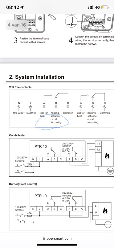

@sjimmie denk dat het wat is, inmiddels de pdf zelf gevonden en de ontvanger heeft serieuze mogelijkheden en ook voor koeling 👍

  • pgeene
  • Laatst online: 31-05 09:43
ErikVers schreef op zaterdag 23 juli 2022 @ 08:32:
Ik denk het haast wel 😋
Kon zo geen pdf handleiding vinden, jullie wel? Zou mooi zijn als wel nc en no op zit om zonder een los relais nodig te hebben ook het koelen aan te sturen
Ik heb hem iig opgeslagen 👍
Er zitten op de PTR10 zover ik me kan herinneren inderdaad twee contacten op. Een voor verwarmen en een voor koelen. Geen NO of NC, op basis van temp kiest hij volgens mij actief tussen de twee. Allebei geschikt voor 230V.
. Dus drie schroefaansluitingen. Zoals het plaatje ook last zien.
Echter verwijs je nu naar de PTR10, en eerst naar de PTR16.
Dat is deze manual
https://www.poersmart.com...0ptr16-english-manual.pdf
Die lijkt geen koelen te ondersteunen.
[ Voor 24% gewijzigd door pgeene op 23-07-2022 08:54 ]

  • ErikVers
  • Registratie: April 2020

pgeene schreef op zaterdag 23 juli 2022 @ 08:43:
Dat is deze manual
Klopt ik denk dat ik de ptr10 ontvanger neem, als ik zo op website lees kun je daar diverse wifi thermostaten en knoppen aan koppelen. De de ptr10 lijkt mij de meest geschikte ontvanger, maar ga na mijn vakantie nog wel eens rustig in de juiste combinatie verdiepen 👍
Heat Geek Getraind | WP Pana 5H - Solar 6m2 PVT icm 300liter - PV 8970WP: 27stuks - Home Assistant - Thuisbatterij advies |

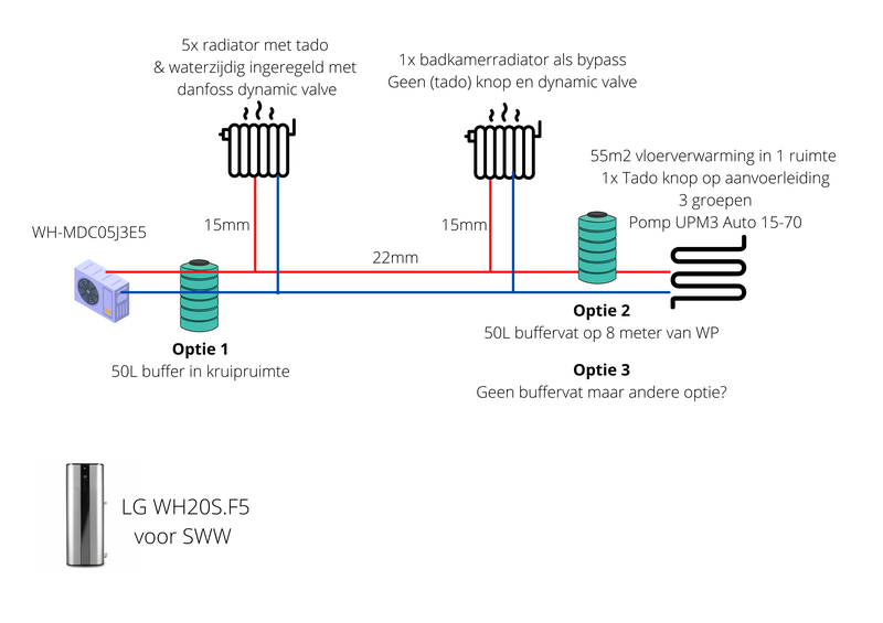

  • Krisp
Ik ben aan het kijken hoe ik een Danfoss Icon systeem kan koppelen aan een Panasonic. Op papier lijkt het een goede combi, en ik lees elders op het forum goede ervaringen. Ik was benieuwd of hier iemand anders ook ervaring heeft met de installatie, en dan vooral de configuratie. Ik twijfel namelijk tussen twee opties.
Er zijn twee kandidaten qua configuratie, die beiden beschreven staan in het technisch handboek:
- Optie 4, waarbij de warmtepomp de omschakeling naar koelen bepaalt. Dat is relatief eenvoudig, waarbij ik een Shelly 1 op het potentiaalvrij contact aansluit. Of wellicht heeft iemand nog een beter idee, maar ik kon op de Panasonic nergens een potentiaalvrij contact vinden die dit aangeeft. Alternatief is een traditionele schakelaar die ik in de zomer omzet.
- Optie 5, waarbij de thermostaten de koeling bepaalt. Daar kan ik volgens mij perfect de CN2-aansluiting mee aansturen voor zowel verwarmen als koelen. Enig nadeel is dat er voor verwarmen er ook 230V op komt te staan, maar volgens mij kan ik dat simpel oplossen met een relais ertussen.
Ik neig naar optie 5, maar ben benieuwd of er nog andere inzichten zijn. :)

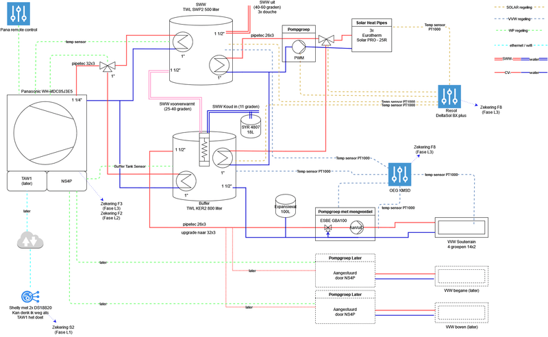

Ik hoop dat jullie me met het volgende kunnen helpen (5 kW J-serie).
Vandaag had ik eindelijk tijd om de NS4P te installeren. De reden is (voor nu) het kunnen gebruiken van de Buffer Tank Sensor op CN205. Voorheen moest de pana water rondpompen om de huidige T te bepalen. Deze T kreeg ik dan ook te zien op de remote. De regeling staat ingesteld op "water temperature" (dus geen thermostaat).
5.1 (Optional PCB connectivity) heb ik nu op YES gezet
5.7 (Buffer Tank) op YES gezet met een delta-T van 5 graden (was de standaard instelling).
Ik hoopte dat de pana nu de T van de Buffer Tank Sensor ging gebruiken. Dit is helaas niet het geval. Eerst kwam een foutmelding H43. Nu heb ik eerder op het forum gelezen dat je sowieso een sensor moet installeren op CN204 - "Water Temperature Sensor Heat C1". Daar heb ik een PT1000 dompelsensor voor gebruikt. Geen foutmelding meer, maar nu geeft de remote een T aan van 75 graden (22 graden zou beter in de richting komen).
Gewenst:
De zoneregeling wordt al gedaan door een OEG KMSD+. Ik heb de zoneregeling van de pana pas nodig voor de andere verdiepingen (zie plaatje).
De pana hoeft de buffertank alleen maar op de ingestelde T te houden, rekening houdend met de delta-T van de settings. En dan geen water meer continue rondpompen.
Is de oplossing dat ik de officiële sensor moet gebruiken op de aanvoer van zone1?
Afbeeldingslocatie: https://tweakers.net/i/xfQh4XYUjx_98Q6bDU3rFTtrxYA=/800x/filters:strip_exif()/f/image/64DFtC3MbtLE5Ula9ssVebOU.png?f=fotoalbum_large
[ Voor 7% gewijzigd door zwartewoud op 28-07-2022 17:46 ]

Is iemand bekend met een alternatieve externe ruimtesensor? Bij voorkeur zeer klein, zodat ik deze onzichtbaar achter de bestaande thermostaat kan plakken. Een compatibel NTC-weerstandje wellicht?
  • CurlyMo
CurlyMo
Heeft iemand hier de Panasonic-PAW-A2W-RTWIRED in huis hangen? De bedrade ruimte thermostaat. Als ik naar de foto van het product kijk dan lijkt hij een vrij grote 'kont' te hebben. Alsof je hem neerzet als een foto lijstje. Maar in de handleiding zie je dat dan weer niet. Dat maakt voor het ophangen op de huidige locatie natuurlijk wel uit. Kan hij dus gewoon vlak tegen de muur geschroefd of moet er nog een inbouwruimte achter de thermostaat zijn?
Voor de mensen die nog op zoek zijn naar een pana 7kW.
Als je op ebay zoekt naar een wh-mdc07j3e5 dan kom je uit bij een Italiaanse shop. Die van mij is en route. Ik verwacht hem de komende dagen binnen te krijgen. Er is er nog 1 beschikbaar zag ik.
  • --Erik--
Ik heb in februari een 9KW Panasonic besteld bij de groene energiewinkel. Het bedrag destijds was € 3917,-. Ik lees net op de website dat de prijsverhoging bijbetaald moet gaan worden, inmiddels is de prijs al gestegen naar € 4498,-.
Vrees er voor dat tegen die tijd dat de WP geleverd kan gaan worden er een flink bedrag bovenop de originele verkoopprijs is gegaan. Hoe zie jij dit voor je @Carboy54? Hanteer jij een zelfde prijsverhoging?

zwartewoud schreef op donderdag 28 juli 2022 @ 17:40:
Gewenst:
Alle sensors, met uitzondering van de sww tank sensor, zijn ntc thermistors met een R25 van 6,5k. Ze zijn elektrisch identiek, maar verschillen in uiterlijk en montage. De goedkoopste is meestal de solar sensor.
Als ik het verhaal in de design manual 2020 goed begrijp, wordt met deltaT van de buffer het temperatuurverschil tussen zone en buffervat bedoeld. Niet de schakeldifferentie bij verwarmen van het buffervat.

CurlyMo schreef op vrijdag 29 juli 2022 @ 09:31:
Hier hangt ie gewoon vlak op de muur
Je moet natuurlijk wel zorgen dat je de schroefgaten een beetje tactisch boort tov de draad, maar dat wijst zichzelf.
  • CurlyMo
CurlyMo
En wat betreft de wireless versie van de thermostaat. Werkt dat ding ook op batterijen en zo ja, hoe lang gaan die dingen dan mee? En weet iemand met welke technologie die wireless communiceert?
Ik vind op internet wel installatiehandleidingen van de wired, maar niet van de wireless.

Hier draait inmiddels al enige tijd de WH-MDC05J3E5, al doet 'ie de laatste maanden niets anders dan af en toe de boiler op temperatuur brengen. Daarbij liep ik echter wel tegen 'n mogelijk probleempje aan, waar ik nu een tijdelijke oplossing voor heb geïmplementeerd. Een meer permanente oplossing lijkt me evenwel gewenst. Over of dat inderdaad nodig is, en wat daarbij slim is, zou ik jullie graag eens uithoren...
Here's the thing: de boiler en de vloerverwarming van de 1e etage delen een retourleiding. Wanneer de boiler verwarmd wordt vermengt het hete water zich daardoor wat met het water in de vloer op de 1e etage, wat natuurlijk niet wenselijk is. Versimpeld schematisch weergegeven:
Afbeeldingslocatie: https://tweakers.net/i/kmnU6OaqiYiey3O9SnVXABp4vEI=/800x/filters:strip_exif()/f/image/JLX9UWJAK4AfAA6u1b0Amv2z.png?f=fotoalbum_large
Als de driewegklep (3W) warm water naar de boiler stuurt, gaat het nog steeds hete water dat weer uit de boiler komt dus deels de vloer op de 1e etage in. Ik voel de vloer op de overloop warm worden in dat geval. Ik heb 't nu opgelost door de toevoer op de vloerverwarming van de 1e etage dicht te draaien. Er wordt nu toch niet verwarmd. Als we in de winter niet alleen de boiler gebruiken maar ook weer willen verwarmen is dat echter wat lastiger.
Zouden jullie adviseren een terugslagklep te monteren op de retourleiding die vanaf de vloerverwarming komt (gele markering)? Mijn leidingen zijn allemaal Uponor 25.
Het omgekeerde is wellicht ook een probleem: ik heb zojuist voor 't eerst eens geprobeerd te koelen met m'n warmtepomp. Even schrikken toen de vloer flink geluiden begon te maken en ik zag dat het aanvoerwater 13 graden was (ik dacht dat dat niet onder de 20 zou komen?)! Even los daarvan: als ik ook de bovenverdieping zou willen koelen en daar de vloerverwarming weer open zet, zou het ook kunnen dat koud water uit de retourleiding van de vloerverwarming vermengt met de leiding in de boiler, en zodoende m'n water daar afkoelt. Dat is natuurlijk helemaal niet de bedoeling - dus ook 'n terugslagklep op de retour van de boiler monteren (groene markering)?

.Frank schreef op maandag 1 augustus 2022 @ 22:58:
Je ontkomt niet aan dat mengen. Bij beëindiging van een sww run wordt de 3w klep teruggezet en pompt de wp het (dan) hete water even snel rond door het verwarmingssysteem. Juist om het af te koelen. Gewoon in de normale richting. Daar helpen geen terugslagkleppen tegen. Het is ook niet zo dat het koele water in de vloerverkoeling zal opstijgen in de warme boiler.

Allereerst een diepe buiging voor alle informatie die ik van dit forum heb kunnen halen. Ik heb een 5kW besteld en levertijd ligt ergens in oktober. Ik lees hier verschillende berichten over wel of niet een buffervat. Ik heb een overzichtje gemaakt om wat duidelijkheid te scheppen. Graag ontvang ik jullie advies of een buffervat noodzakelijk is. En als dat zo is wat dan de meest logische aansluiting is.
Afbeeldingslocatie: https://tweakers.net/i/Q1GkLChPICMi8CdlT3Yw2i0V-KI=/800x/filters:strip_exif()/f/image/WIlv3mqdkCNfi34ENjRA41AH.png?f=fotoalbum_large
[ Voor 12% gewijzigd door Nachtwaker055 op 02-08-2022 20:51 ]

  • Nachtwaker055
  • Registratie: Augustus 2022
  • Laatst online: 04-12-2023
FransvWoerkom schreef op dinsdag 2 augustus 2022 @ 20:42:
Waarschijnlijk heb je nu nog een cv-ketel. Welke aanvoertemperatuur draaide die in de winter? 55m2 woonkamer met 3 groepen vloerverwarming. Was de aanvoertemperatuur dezelfde als naar de radiatoren? Of zat er behalve een pomp ook een mengverdeler (met tado bediende afsluiter)?
Ta=40 op radiatoren, 35 op vloerverwarming. Bij de pomp zit ook een mengverdeler.

Ik zie ook dat ik het buffervat boilervat genoemd heb. Moet buffervat zijn.

  • ErikVers
ErikVers
e-Duurzaam
Nachtwaker055 schreef op dinsdag 2 augustus 2022 @ 20:20:
Ik draai de vraag voor het buffervat altijd graag om; waarom wel?
Ter info; Panasonic verlangt een minimale systeem inhoud van 30liter. Dit zou je met de huidige vloerverwarming prima moeten redden, zie google of https://www.econo.nl/Bere...000&Param2=12&Param3=6,22 voor een indicatie van systeem inhoud. Mocht je wel vloer willen afsluiten dan heb je een drukgevoelige bypass nodig en kom je in een situatie dat je warmtepomp snel uit kan schakelen als er maar een enkele radiator open staat. Maar een klein buffervat geeft daar geen oplossing voor. Dat zijn maar enkele minuten dit vanwege ontbreken van warmteafgifte op dat moment.
Oftewel ik zeg optie drie waarbij je je vloerverwarming nooit afsluit. En de rest eventueel met tado aanstuurt. 👍
[ Voor 13% gewijzigd door ErikVers op 02-08-2022 21:29 ]
  • Nachtwaker055
ErikVers schreef op dinsdag 2 augustus 2022 @ 21:26:
Ter info; Panasonic verlangt een minimale systeem inhoud van 30liter. Dit zou je met de huidige vlierverwarming prima moeten redden, zie google of https://www.econo.nl/Bere...000&Param2=12&Param3=6,22 voor een indicatie.
Het nadeel daarvan is dat wanneer een andere ruimte dan mijn vloerverwarming langer/meer warmte nodig heeft, dat mijn vloerverwarming dan (onnodig?) meedoet.
  • ErikVers
ErikVers
e-Duurzaam
Nachtwaker055 schreef op dinsdag 2 augustus 2022 @ 21:30:
En dat kun je dan minimaliseren door dit waterzijdig goed in te regelen zodat de hoofdruimte eigenlijk nooit te warm wordt. Dit doe je door eventueel de flow iets te smoren richting de te warme ruimte.
Uitgangspunt voor warmtepomp is zo lang mogelijke run zonder te veel naregelen uiteraard snap ik dat je ruimteregeling wil toepassen maar advies is om dit waterzijdig te doen. Klinkt spannender dan het is; gewoon de te warme ruimte iets knijpen.
Als je echt los per ruimte wil gaan verwarmen en dus ook de vloer open en dicht wil gooien dat is andere koek en zul je een groot >300l buffervat moeten hebben met cv pompen ed en dan ga je onnodig veel kosten maken (in mijn ogen).
  • Nachtwaker055
ErikVers schreef op dinsdag 2 augustus 2022 @ 21:35:
Okay duidelijk! Geef buffervat maar waterzijdig inregelen. Dank voor de hulp!
  • .Frank
  • Laatst online: 02-11 15:39
.Frank
Frank.
davevleugel schreef op dinsdag 2 augustus 2022 @ 19:11:
Alles in het leven zet uit of krimpt bij temperatuur verandering. Wat ligt op je dekvloer?
Op de dekvloer ligt een PVC-vloer, die zal niet zo'n issues hebben denk ik.
Ik wilde gisteren even opnieuw voorzichtig beginnen met koelen, en heb via het installers menu de watertemperatuur bij koelen op 'direct' gezet en daar 20 graden neergezet (er vanuit gaande dat 't hele huis, inclusief de vloer, ongeveer 24 graden is). Na enige tijd toen even gecheckt wat er gebeurde, en toen werd er toch weer water van 15 graden rondgepompt. Doe ik iets fout, of kan de pomp simpelweg geen water van 20 graden leveren? Ik moet maar eens even goed de handleiding in duiken.
Dutch StarCraft League | Campzone Tapijtrugby-kampioen (I've got the scars to prove it)
Die van mij is aangekomen, via Ebay, uit Italie, onbeschadigd, jippie. Nu de installatie nog. Ben nu een overzicht aan het maken van de benodigdheden.
Ik heb een overzicht gemaakt van de benodigdheden. Dit is een samenraapsel van wat in dit topic staat en van warmtepomp-weetjes en een beetje eigen inzicht/kennis.
Bij deze nog wat vragen:
1: Wat is nu daadwerkelijk bepalend voor een buffervat, of moet je het gewoon altijd plaatsen en dan op basis van deze formule: 20* het WP vermogen - 1,5L/m2 vloerverwarming? In mijn geval zou dat dan op een heel klein vat van ongeveer 10L uitkomen.
2: Expansievat voordruk 1 of 0,5 bar? (verschil in hoogte WP en hoogste punt is 8M) (Er zit er 1 in de WP lees ik net, dus deze is vermoedelijk niet nodig)
3: Wie kan een flexibele RVS leiding aanbevelen van de WP naar 22mm.
4: Op en/of aanmerking op mijn overzichtje zijn van harte welkom.
Afbeeldingslocatie: https://tweakers.net/i/JPUzMkF92eUYdUPjDs4UtH7Yfko=/800x/filters:strip_exif()/f/image/sBmzc2eOo9JTpSEYmxVv64cn.png?f=fotoalbum_large
[ Voor 81% gewijzigd door Verwijderd op 03-08-2022 15:54 ]
  • FransvWoerkom
  • Registratie: Maart 2018
  • Laatst online: 13:27
Nachtwaker055 schreef op dinsdag 2 augustus 2022 @ 21:39:
Om de hoogste COP te halen, moet je de Ta zo laag mogelijk houden. Dat kan door de afgifte van de radiatoren zo hoog mogelijk te maken en te houden. Afknijpen van de radiatoren helpt daar zeker niet bij. Als de kamer met de grootste warmtebehoefte al de grootste radiator heeft, prima! Anders daar voor zorgen. Die radiator moet helemaal open. Vervolgens kun je eventueel andere radiatoren knijpen. Je kunt dan een 2-zone systeem maken, gestuurd door de panasonic, waarbij een thermostaat in de kamer met de grootste radiator de Ta bepaalt, samen met weersafhankelijke regeling, en een thermostaat in de kamer met vloerverwarming samen met weersafhankelijke regeling en het mengventiel op de verdeler de aanvoertemperatuur van de vloerverwarming. Goede kans dat je dan een groot deel van het stookseizoen lager dan 40° uit kunt en in de ruimte met vloerverwarming met veel minder dan 35°.
Met de pana kan dat met het uitbreidingsbordje en misschien kan het ook met tado. Je moet af van het idee dat een warmtepomp een soort cv-ketel is waarmee je een permanente hoge temperatuur water maakt, die je dan selectief lang of kort inzet om ruimten te verwarmen. Ideaal loopt de warmtepomp bijna altijd, maar op zo laag mogelijke Ta.
  • Nachtwaker055
FransvWoerkom schreef op woensdag 3 augustus 2022 @ 20:22:
Ik snap het idee helemaal dat een warmtepomp zo lang mogelijk wil lopen. Ik heb bij mijn Intergas ketel ook net zo lang lopen tweaken totdat deze op een laag vermogen liep en het liefste zo constant mogelijk.
De dingen die mij opvallen in je bericht;
1. De radiatoren die nu ingegeregeld zijn, moet ik die ook weer volledig open zetten? Heeft dat voordelen om meer vermogen uit die radiatoren te halen en dus lagere Ta?
2. De grootste radiator opzetten. Dan wordt het nog iets ingewikkelder. De grootste radiator, hangt ook in de ruimte met de vloerverwarming. De uitbouw van het huis heeft vloerverwarming, de rest van diezelfde kamer wordt verwarmd met een 30x280 T33 radiator met speedcomforts. Deze radiator staat al volledig open maar springt met Tado zelden open omdat de vloerverwarming in het nieuwe gedeelte de ruimte al goed verwarmd. Ik trek ik de conclusie dat de temperatuur van de vloer dus nog verder naar beneden kan en dat de T33 dan ook een rol gaat krijgen.
Situatie:
Woonkamer+keuken: Grootste radiator speedcomfort en volledig open + vloerverwarming. Beiden een Tado knop
Gang: Radiator met speedcomfort, ingegeregeld en Tado knop
Slaapkamer 1: Radiator met speedcomfort, ingegeregeld en Tado knop
Slaapkamer 2: Radiator met speedcomfort, ingegeregeld en Tado knop
Slaapkamer 3: Radiator met speedcomfort, ingegeregeld en Tado knop
Badkamer: Radiator met speedcomfort, was nu mijn bypass dus geen Tado en waterzijdige inregeling.
Is een 2-zone systeem dan nog de meest ideale indeling?
  • FransvWoerkom
Nachtwaker055 schreef op woensdag 3 augustus 2022 @ 20:45:
Situatie:
1. De afgifte van een radiator is afhankelijk van de gemiddelde temperatuur. Dus bij gegeven Ta is de afgifte groter als het debiet groter is en daarmee de Tr hoger.
2. Het lijkt me juist prima als de T33 in de woonkamer niet mee hoeft te doen als de vloerverwarming in de uitbouw het alleen aankan. Maar voor het comfort moeten de temperatuurverschillen niet te groot worden. Ik zou zeker niet de vloerverwarming knijpen om de T33 een kans te geven.
Het voordeel van 2-zone regeling is, dat je de hoge Ta voor de radiatoren en de lage Ta voor de vloerverwarming afzonderlijk van elkaar kunt regelen. Maar waarschijnlijk kan dat met tado ook.
Bij een 2-zone regeling zou ik (met pana en uitbreidingsprint) denken aan war en thermostaat op 16 in de grootste slaapkamer. Dan zal de T33 in de woonkamer zich niet buitengewoon uitsloven. En war en thermostaat op 20 in de woonkamer. Een Ta van 40° voor radiatoren met speedcomfort en 35° voor de vloerverwarming is het laatste waar ik aan denk.
Het lijkt me niet uitgesloten dat je na een jaartje inregelen en gevoel voor een warmtepomp krijgen tot de conclusie komt dat je die radiatoren en vloerverwarming net zo goed allemaal parallel kunt zetten zonder mengverdeler en allemaal thermostaten.
Waar komt trouwens het idee van dat waterzijdig inregelen vandaan? Er is een idee dat de warmtepomp het leuker vindt als de deltaT zo laag mogelijk is. Maar de retourtemperatuur van radiatoren is sowieso veel hoger dan die van vloerverwarming.
