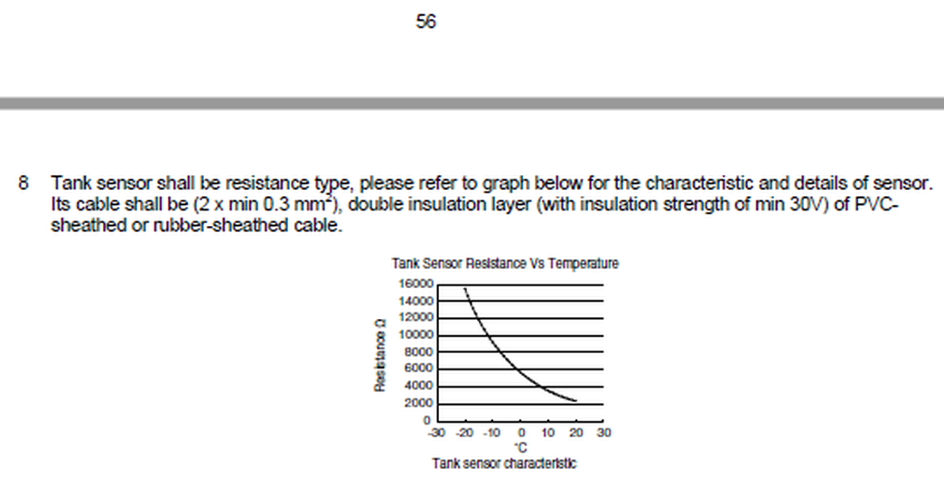

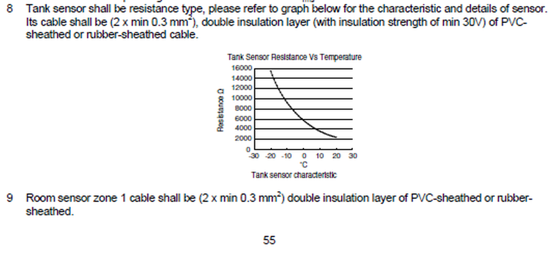

weet iemand wat voor type temperatuursensor de monobloc verwacht voor de tanksensor? NTC (en zo ja, welke weerstand), digitaal of wat anders?
edit: laat maar. Staat in de openingspost 8)7

LinuZZ schreef op woensdag 6 april 2022 @ 09:25:
In mijn zoektocht voor een alternatief voor de SWW tank sensor CZ-TK1 kwam ik onderstaande tegen op amazon: https://www.amazon.nl/dp/...awdo_AXWBB8FNFZ1TFW61MAMX
het enige dat ik niet kan vinden is de b waarde van deze sensor, maar het lijkt een goede thermistor, iemand hier ideeen over?
Tijdens mijn zoektocht naar een SWW sensor, waar ik eerst de originele wilde gaan doen - kwam ik je post tegen.
Wezenlijk verschil qua prijs… maar nog even de vaag of ik hem überhaupt ergens kan bestellen/snel binnen krijgen
Maar kon niet een antwoord vinden : hoe bevalt ie?
2m is wel kort; ik moet een meter of 10 overbruggen maar dat lijkt mij geen probleem.

Crazy- schreef op donderdag 16 juni 2022 @ 23:52:
[...]2m is wel kort; ik moet een meter of 10 overbruggen maar dat lijkt mij geen probleem.
ik dacht dat de max lengte iets van 50 meter was als je aan de juiste diameter draad houd.
  • Crazy-
  • Laatst online: 02-11 07:57
Crazy-
Best life ever
flippy schreef op donderdag 16 juni 2022 @ 23:56:
Heb reeds UTP Cat5 gelegd indertijd voor communicatie - zover ik weet is dat afdoende
12,85kWp - ZB 7,5m2/400l - 5kW Pana H WP (CV&SWW) - 13,8kWh accu
  • flippy
flippy
Alle rechten voorbehouden.
Crazy- schreef op vrijdag 17 juni 2022 @ 00:12:
nope, minimaal 0.5 mm2. cat5 is volgens specs maximaal 0.3mm2 maar meestal minder dan 0.2mm2.
je zal dus een flinke offset erin moeten zetten om die waarde te laten kloppen.

flippy schreef op vrijdag 17 juni 2022 @ 00:16:
Cat5 is AWG24 dus diameter 0,5, dus doorsnede 0,20mm2 dus weerstand 9 ohm per 100m.
Voor 10m*2aders=20m dus weerstand 1,8 ohm. Dat is minder dan 1% van de weerstand van 2k van de NTC. De gevoeligheid van de NTC is ongeveer 3% weerstandsverandering per graad, dus zit je hooguit 0,3 graad mis.
Overigens specificeert Panasonic een kabel van 2*0,3mm2 voor de sensor.

Je rekent jezelf een beetje rijk, het gaat om alleen het koper, niet de ader met isolatir. Awg24 past niet eens in een normale cat5 krimpstekker. Laat staan dat het ook nog eens geen cca is maar echt koper.
0.3mm2 is de max dikte voor cat5 volgens de specs. Meeste cat5 kabel is niet eens de helft ervan...
Oud spiekbriefje wat ik heb zegt panasonic en lg 0.5mm2 voor ntc's met minimaal 60v isolatie.

flippy schreef op vrijdag 17 juni 2022 @ 01:14:
Het kan geen kwaad van tijd tot tijd je spiekbriefjes tegen het licht te houden:
Wikipedia: Category 5 cable
Uit de Service Manual R32 monoblocs:
Afbeeldingslocatie: https://tweakers.net/i/HKeE4bGtiGZR-7UknaYb_cCbDzs=/full-fit-in/4000x4000/filters:no_upscale():fill(white):strip_exif()/f/image/wynSMJH4px0OQVDmZMQWjCju.png?f=user_large
  • flippy
flippy
Dan is dat veranderd, de R410a machines hadden hogere eisen schijnbaar.

  • FransvWoerkom
  • Registratie: Maart 2018
  • Laatst online: 02-11 19:51
flippy schreef op vrijdag 17 juni 2022 @ 11:34:
Uit de service manual van de MXCxxH blz 57:
Afbeeldingslocatie: https://tweakers.net/i/s4kuAABiMazsCvaT44vJgNjuFPQ=/full-fit-in/4000x4000/filters:no_upscale():fill(white):strip_exif()/f/image/aKeBsHIzkDDeHVfyFvz1bSOS.png?f=user_large
Voor alle laagspanningsverbindingen (sensors, remote) is 2*0,3mm2 30V dubbel geïsoleerd genoeg. En voor korte afstanden ook Cat5 al is dat ietsje dunner.
Voor de hoogspanningsverbindingen (3-wegklep, tank-OLP, thermostaten) heb je minstens 2*0,5mm2 500V dubbel geïsoleerd nodig.
