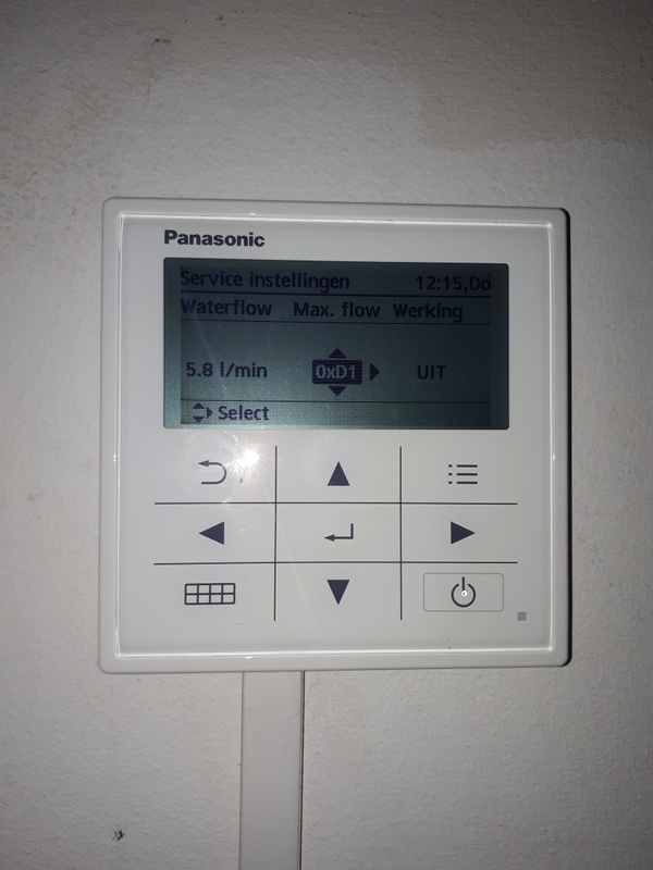

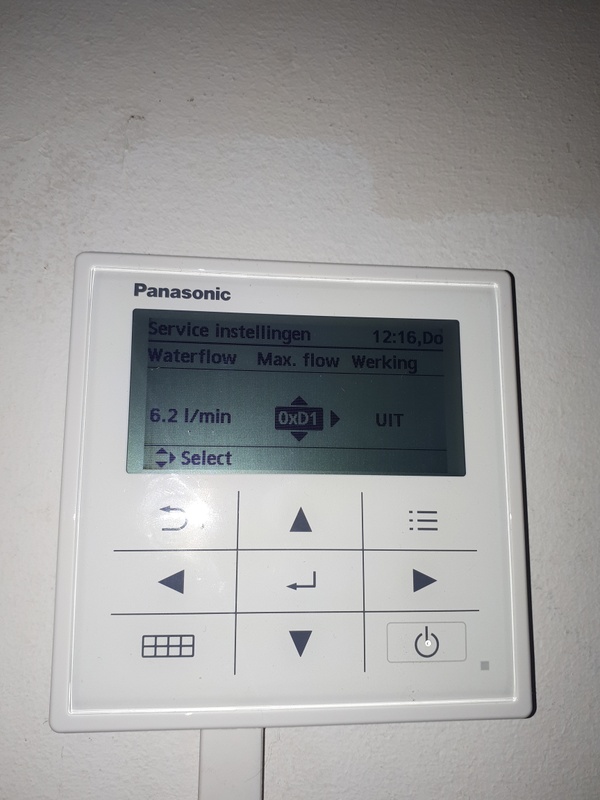

Vanmiddag een testje gedaan hoeveel opbrengst het cv circulatiepompje heeft bij de wp.Afbeeldingslocatie: https://tweakers.net/i/rz0alYIAaxf5vU3F2irPoguQ9rQ=/x800/filters:strip_icc():strip_exif()/f/image/729avEC0y0IlF3U7iavhvzrf.jpg?f=fotoalbum_large
Afbeeldingslocatie: https://tweakers.net/i/YexEwNxy5SDouFrlYdcQIdQHIv0=/x800/filters:strip_icc():strip_exif()/f/image/IaW2zod73fxsI3fPexidC7TJ.jpg?f=fotoalbum_large
Dit is het pompje en de opstelling.
Hij is geplaatst in de aftakking naar de bovenverdieping en bedoeld voor vorstbeveiliging bij stroomuitval.
MHI SRK25ZSX-WT, Daalderop close-in 15 ltr. + Ecosavers douchekop, 8 x longi 450 wp, 8 x JA solar 410wp, Panasonic WH-MDC09J3E5, Gasloos..
  • Buitenkamp
  • Registratie: September 2014
  • Laatst online: 21:00
Afbeeldingslocatie: https://tweakers.net/i/IqWRQDcY7WQPtlGcyzD6VsT6Qso=/x800/filters:strip_icc():strip_exif()/f/image/hFvNhMKp29V9v2X8bYrT89MI.jpg?f=fotoalbum_large
Afbeeldingslocatie: https://tweakers.net/i/vKBW0XkHKfUEMCZ_MjdATRdGmPw=/x800/filters:strip_icc():strip_exif()/f/image/svQ5n5fPN9g4xBWWDrELggcZ.jpg?f=fotoalbum_large
Afbeeldingslocatie: https://tweakers.net/i/2TJ1zuovXhEivEIy-g-I_IYGdIY=/x800/filters:strip_icc():strip_exif()/f/image/aCR3k7pqcd4qS6KsC4QTDNkU.jpg?f=fotoalbum_large
Achtereenvolgens pomp stand 1/2en3
Stand 1 is gelijk aan beginstand dus er lijkt geen flow te zijn.
Stand 2 en 3 lijken ruim voldoende voor het beoogde doel.

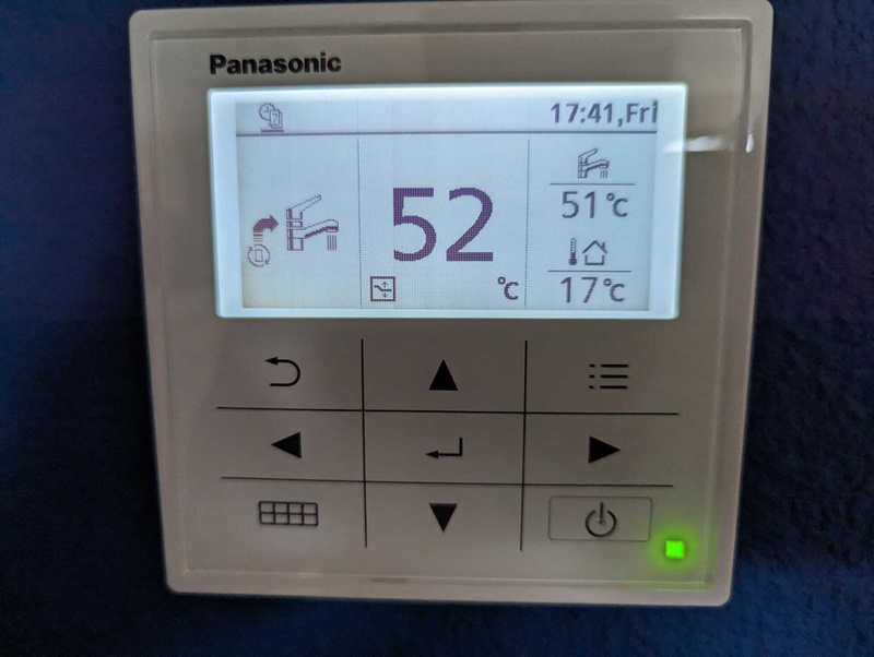

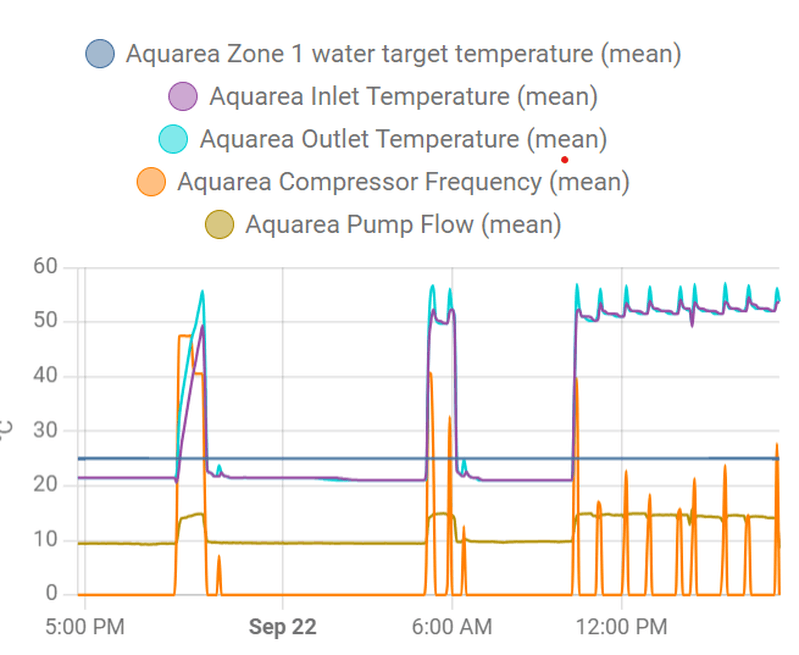

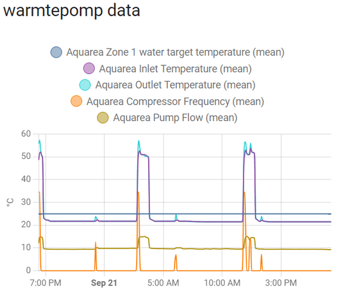

hallo, ik ben aan het stoeien met de nieuwe warmtepomp. Ik ben begonnen met het warme water.
Ik heb de target temperatuur op 52 graden staan, met een delta van 8. Toch zie ik in de grafiek hieronder nog een compressorstart om de +/- 7 uur, soms kort hikje waarna de compressor weer stopt maar soms ook een opwarming van DHW van +/- 48 naar 52. Dat is vaker dan ik met mijn dT had voorzien.
Afbeeldingslocatie: https://tweakers.net/i/yKh9kGce7lr5-f7qp9zpJOwW1kA=/full-fit-in/4000x4000/filters:no_upscale():fill(white):strip_exif()/f/image/dybxULIQOU6eQtyYVlAan7o8.png?f=user_large
Afbeeldingslocatie: https://tweakers.net/i/PGd2JPD7rbGmjJCEDLEtO6uDzlM=/full-fit-in/4000x4000/filters:no_upscale():fill(white):strip_exif()/f/image/XLCzzL9u4ERQjhXR4He1rYab.png?f=user_large
Verder zijn er vandaag 2 personen in bad gegaan. Nu zie je dat de DHW temperatuur naar 19graden is gezakt, maar de compressor geeft geen kik. Ik kan de pomp een restart geven, maar dit zou toch niet moeten kunnen?
warmtepomp staat op DHW only.

tieske_janssen schreef op donderdag 21 september 2023 @ 19:29:
Tijd tussen runs verlagen is hier volgens mij de oplossing.
Of een stukje sturing: IF T < 45 then Force DHW
Kun je foto van je controller maken?
Je hebt namelijk continu pumpflow in je grafiek en dat is niet normaal op dhw only. Dan heb je zonder warmtevraag van de boiler geen pumpflow oftewel 0 l/min. Ik denk dat hij op een andere modus staat.

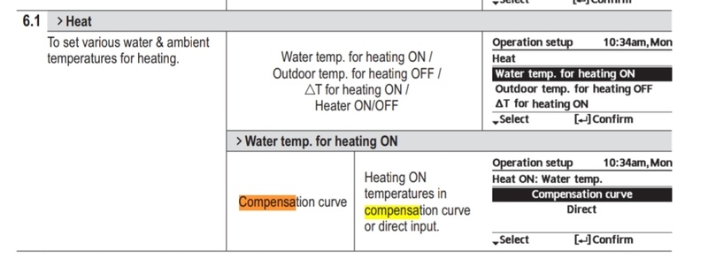

  • ErikVers
  • Registratie: April 2020
  • Laatst online: 21:59
ErikVers
e-Duurzaam
@Reiziger88 check vooral pagina 34 en 35
https://www.climamarket.b...loads/SM-WH-MDC05H3E5.pdf
en onderstaande foto.
Afbeeldingslocatie: https://tweakers.net/i/ZPAdtedwdEpeJnjOvjIX-61b5bQ=/800x/filters:strip_icc():strip_exif()/f/image/oqB95of7HP5KuTjULDqKOv8G.jpg?f=fotoalbum_large
[ Voor 48% gewijzigd door ErikVers op 21-09-2023 21:47 ]

  • tieske_janssen
  • Laatst online: 26-09 17:41
ErikVers schreef op donderdag 21 september 2023 @ 21:33:
Het is inderdaad Heishamon, maar ik gebruik het nu enkel voor monitoring totdat ik de warmtepomp begrijp :) Ik heb de warmtepomp gisteren even uit- en aangezet en toen is de DHW run gestart.
Afbeeldingslocatie: https://tweakers.net/i/oN6IJE44kCt8w25NfQD1DhUMYn4=/800x/filters:strip_icc():strip_exif()/f/image/dKrQ7gJPoSix09PB6Pew3Bnb.jpg?f=fotoalbum_large
De pomp blijft inderdaad lopen, en zoals je zegt is dat niet de bedoeling. Na een reset vanochtend start de warmtepomp ieder uur ipv iedere 8uur. DHW is stabiel 51graden, en ik heb een 52 graden met deltaT van 8 graden ingesteld.
Afbeeldingslocatie: https://tweakers.net/i/TwC1i_j7RfSx2t2gSKN3d8vzXTQ=/full-fit-in/4000x4000/filters:no_upscale():fill(white):strip_exif()/f/image/poldkKeGZ2qNyrfbrHXbJgp3.png?f=user_large
Ik ben aan het denken om even terug naar de basis te gaan, Heishamon eruit, reset op de controller en dan opnieuw te starten.
Opgelost door de interne heater aan te zetten 8)7 Wat je op de grafiek ziet is een warmtepomp die probeert om een sterilisatierun te doen maar de temperatuur niet haalt. Geeft verder ook geen error, gewoon stoïcijns blijven proberen.
[ Voor 7% gewijzigd door tieske_janssen op 22-09-2023 23:47 . Reden: oplossing ]
  • ErikVers
ErikVers
e-Duurzaam
tieske_janssen schreef op vrijdag 22 september 2023 @ 17:49:
Zou inderdaad als laatste ff heishamon eraf gooien. Zie zo ff niet waarom de waterpomp blijft lopen dat is geen normaal gedrag.
Je weet zeker dat je drieweg klep goed open en dichtgaat?
Kun je die grafiek ff delen met werkelijke boiler temp? Lijkt nu wel of hij hem niet warm genoeg krijgt en als hij weer verder wil gaan juist zijn energie niet kwijt kan en weer afslaat zonder dat vat op temp is gekomen.
[ Voor 10% gewijzigd door ErikVers op 22-09-2023 19:04 ]
