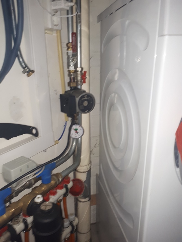

Ik heb mijn panasonic 9 kw net aangesloten (leiding + electra). Nu moet ik mijn vloerverwarming vullen. Alleen daar zit geen drukmeter op. Hoe weet ik dat het vol met water zit? Of heb ik echt een drukmeter nodig bij mijn verdeler? Hh
  • jurjen_g
  • Laatst online: 21:57
Reiziger88 schreef op zondag 10 september 2023 @ 19:06:
Een manometer ergens in je systeem is wel zo handig inderdaad...

Ging niet helemaal lekker. Manometer in panasonic gaf 2,0 bar aan. Ik dacht ik draai de onluchtingsventiel open (zwart rubber ding). Blijkbaar teveel open gedraaid hij spoot ineens flinke water en is helemaal leeg gelopen. Rubber ventiel ergens weggevlogen te donker om hem nu te vinden. Hopelijk ergens te
vinden anders heb ik een probleem:O Morgen nog een pogingAfbeeldingslocatie: https://tweakers.net/i/w7lIsBs4Xlt5FytEDuqeb-7b31w=/800x/filters:strip_icc():strip_exif()/f/image/6OBMtGe02Xh1iUF22TiLjNIt.jpg?f=fotoalbum_large
[ Voor 19% gewijzigd door Reiziger88 op 10-09-2023 22:39 ]

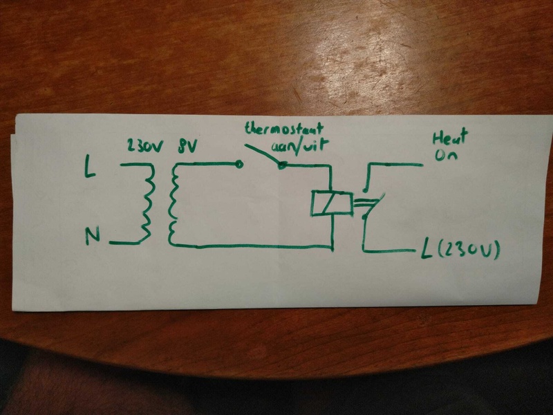

FlyingAttack-NL schreef op vrijdag 8 september 2023 @ 13:30:
Tip voor wanneer oude thermostaat kabel weggewerkt zit in muur en kabel niet geschikt is voor 230V, dit relais: Eaton 193909 icm. beltrafo, werkt perfect
Gebruik je dan een 'gewone' thermostaat om aan te sturen? Hoe sluit je zoiets aan in je WP?

W1990 schreef op maandag 11 september 2023 @ 07:27:
Ja, bijvoorbeeld de Panasonic externe thermostaat, of elke andere aan/uit thermostaat. Aan de sluiten volgens volgend schema. Beltrafo en relais opgehangen in warmtepomp op een stukje DIN rail. Je kan gewoon de terminals gebruiken op de CN2.
Afbeeldingslocatie: https://tweakers.net/i/7ykEtMHGVFn0xDAz_2QHzFH2fQQ=/800x/filters:strip_icc():strip_exif()/f/image/4QW6Vn0KiurC04M4pzvGYeHO.jpg?f=fotoalbum_large
  • sjimmie
  • Laatst online: 23-09 10:49
FlyingAttack-NL schreef op dinsdag 12 september 2023 @ 22:02:
ipv nog een trafo gebruik ik een 5V relais die dus gevoed wordt vanuit dezelfde 5V aansluiting in de WP als waarmee ook bv heishamon gevoed wordt. scheelt een trafo en draden-gedoe.
Panasonic 7kW J-Series Split + 190 liter SWW, 2750+2100Wp Oost-West

@Reiziger88 Trek het overdrukventiel van jouw Panasonic flink open en laat lucht en water geruime tijd ontsnappen.
Draai het dopje op het ontluchtingsventie 360 garden open.
Draai gedurende een half uur het air purge programma.
Een manometer bevindt zich ook in de warmtepomp zelf.
Warmtepomp werkt met nieuwe onderdeel, maar waar kan ik de aire purge programma starten? Ik zie hem nergens staan op dd afstandbediening.

Die start je via installer setup > service setup > pump maximum speed > endan "off" aanpassen naar "air purge"

Vloerkoeling werkt goed, inmiddels blijft hij ook stabiel op 2 bar, dus alles lijkt goed. Enige probleem is dat ik hem op 18 graden instel en verwacht dat hij 24/7 gaat koelen op 18 toch? Na een paar uur als ik terugkom dan staat thermostaat op 23 of 25 graden en is de aanvoer en toevoer allebei 23 of 25. Lijkt me iets met instellingen. Gebeurt dit bij jullie ook? Initieel koelt hij wel gewoon goed de 1ste uur op 18 graden.

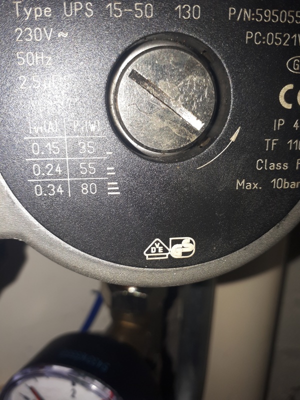

Afbeeldingslocatie: https://tweakers.net/i/YexEwNxy5SDouFrlYdcQIdQHIv0=/x800/filters:strip_icc():strip_exif()/f/image/IaW2zod73fxsI3fPexidC7TJ.jpg?f=fotoalbum_large
Deze cv circulatiepomp in het circuit geplaatst, de bedoeling is dat deze bij stroomuitval icm een 75 ahu cel accu + omvormer en kleine lader op 35 W. gaat draaiien, en zo een kleine stroming tot stand brengt om zodoende bevriezing tegen te gaan.
Het expansievat zit buiten de stroming en zal alsnog bevriezen.
Moet eea nog testen
Afbeeldingslocatie: https://tweakers.net/i/rz0alYIAaxf5vU3F2irPoguQ9rQ=/x800/filters:strip_icc():strip_exif()/f/image/729avEC0y0IlF3U7iavhvzrf.jpg?f=fotoalbum_large
MHI SRK25ZSX-WT, Daalderop close-in 15 ltr. + Ecosavers douchekop, 8 x longi 450 wp, 8 x JA solar 410wp, Panasonic WH-MDC09J3E5, Gasloos..

Buitenkamp schreef op zondag 17 september 2023 @ 12:38:
Moet eea nog testen
Als je zoals je aan gaf 2 mnd afwezig bent en jouw aardlek klapt er uit heb je daar ook niets aan en die pomp belemmert jouw flow van de warmtepomp als de pomp uit staat.
Moet eea nog testen
Hoe zorg je ervoor dat de pomp niet vast gaat zitten. De kans op stroom uitval is niet zo heel erg groot. De kans dat dan de pomp vastzit, omdat hij maar 1 keer in de 10 jaar gebruikt wordt is misschien wel groter. Je moet er dan dus ook een regeling op hebben, die de pomp minimaal 1 x per 3 dagen even laat draaien.

Carboy 54,
Aardlek klapt er uit!
De accu wordt dan nog opgeladen via een andere groep deze zit niet bij de wp dit is een alumat
Weerstand pomp,
De pomp is centrifugaal dit geeft bij stilstand nope weerstand.
Heb dit getest door er doorheen te blazen.
Jojan 265,
In winterbedrijf zal de pomp wellicht iets meedraaiien voor de winter even testen.
