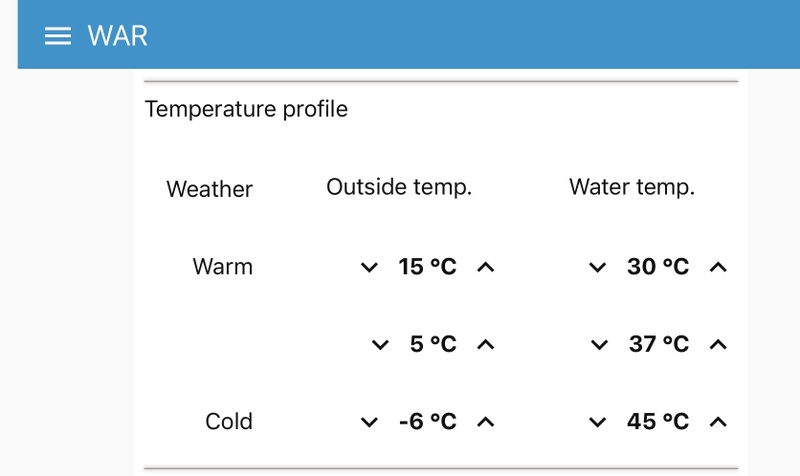

  • djpeterl1
  • Laatst online: 18-09 20:10
Hallo allen,
Wil hier met WAR gaan verwarmen, gebruik nu onderstaande instellingen.
Afbeeldingslocatie: https://tweakers.net/i/VNGLsip4d6p9NYNaIfpc864fIJo=/800x/filters:strip_icc():strip_exif()/f/image/jqh9Yi1C0HG1sin7TKywDVNr.jpg?f=fotoalbum_large
Weet alleen niet of dit goed is.
Welke stooklijn hanteren jullie?

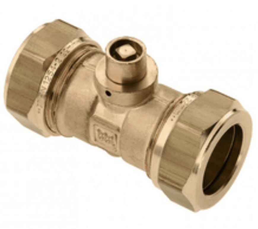

Separator schreef op maandag 2 oktober 2023 @ 08:41:
Ik heb mogelijk een vervelende fout gemaakt in mijn leidingwerk. Qua ontluchten had ik bedacht dit op zolder (hoogste punt) te gaan doen. Om die reden heb ik (op de verdeler na) geen ontluchters in mijn nieuwe leidingwerk opgenomen.
Maar ik ga vanaf de buitenunit 2,5 meter omhoog, vervolgens in huis een meter of 6 parallel aan het plafond om daarna weer 3 meter naar beneden te gaan naar de verdeler.
In deze leiding zit bovenin nergens een ontluchter. Alleen aan beide uiteinden (buitenunit en verdeler).
Hoe groot probleem is dit? Ik ga met het leidingwerk vlak onder het plafond door en daar komt nog een koof omheen. Geen rekening gehouden met ruimte voor een ontluchter en zie niet in hoe ik die nog kan plaatsen.
De zaak is nog niet in bedrijf.
Kun je niet in de bochten waar je van vertikaal naar horizontaal gaat een ontluchter opnemen?

  • Separator
  • Registratie: Juli 2023
  • Laatst online: 26-09 10:55
Cr3ator schreef op maandag 2 oktober 2023 @ 10:59:
Ik heb de bochten gebogen dus er zit geen knie die ik hiermee kan vervangen. Onderstaande had ik nog wel gevonden maar alleen in 15 en 22 mm.
Hoe erg is het als ik deze leidingen bovenin niet kan ontluchten?
Afbeeldingslocatie: https://tweakers.net/i/T8u_QhGUuK8qpJPQs6ttcwRYh0o=/full-fit-in/4000x4000/filters:no_upscale():fill(white):strip_exif()/f/image/fJ9g5Sbd9MnvnHkdIzS5TrVR.png?f=user_large
  • denneappel
  • Registratie: Augustus 2022
Separator schreef op maandag 2 oktober 2023 @ 18:13:
Kon zo snel even niet vinden wat voor leiding je gebruikt.
Ik gebruik 28mm en een 28x22x28mm T-stuk met een ontluchter op een klein stukje 22mm. Is dat een optie?
  • Separator
denneappel schreef op maandag 2 oktober 2023 @ 18:53:
Ja 28 mm dunwandig staal idd. Liever geen automatische ontluchting ivm koof en kans lekkages.
Gaat een flinke uitdaging worden om ze er nog ergens tussen te krijgen, aangezien alles nu één geheel is en met perskoppelingen zit. ;(
Afbeeldingslocatie: https://tweakers.net/i/S-pPqXfhsYyLWQSsrtCaYoFBtCo=/800x/filters:strip_exif()/f/image/p46s1uPQnxYuHPoLhWUBzXjC.png?f=fotoalbum_large
[ Voor 8% gewijzigd door Separator op 02-10-2023 21:31 ]
