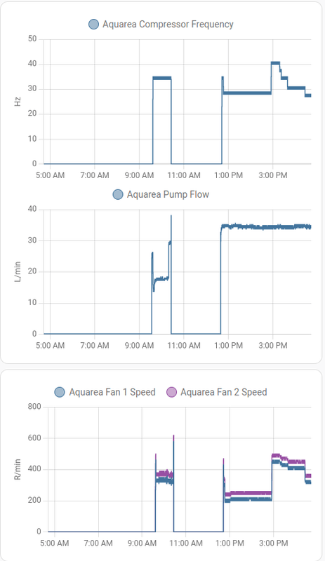

Met het koude weer wat kunnen spelen met de quiet mode.
In de ochtend een SWW run gedraaid. Hierbij zie ik geen verschil met quiet mode aan/uit.
In de middag de thermostaat verhoogd, waardoor de warmtepomp aanging.
Op dit moment stond de quiet mode op het hoogste (level 3).
Tegen 15u 's middags de quiet mode uitgezet.
Je ziet de compressor omhoog vliegen van 29Hz naar 41Hz, en de fan speed van 200/250 naar 450/500 (2 fans want T-CAP ;)).
Even later moduleert hij terug omdat de target water temperatuur bereikt is.
Afbeeldingslocatie: https://tweakers.net/i/669dxaodwj0zszTKEUOXvObkxSs=/x800/filters:strip_exif()/f/image/wmRhPdTyVVzjm2KvhZknDeTo.png?f=fotoalbum_large

ErikKo schreef op maandag 16 oktober 2023 @ 16:48:
QuietMode mag dan wat inefficienter zijn an sich, je kan er bijv. wel mooie lange(re) runs op lage compressorsnelheid mee voor elkaar krijgen, wat in de praktijk wel degelijk zuiniger is. Het is niet zo zwart wit als je doet voorkomen. Sowieso is tijdens een DHW run het verschil niet zo groot, tenzij je op de limieten werkt van de warmtepomp. Idd lijkt het alsof QM altijd op 35Hz limiteert, maar hij gaat wel degelijk hoger indien nodig. Als is de drempel daarvoor wat hoger.
Ik gebruik QM precies zoals in jouw voorbeeld, als m'n huis ongeveer op temperatuur is, waarom dan hoger gaan dan die 35Hz, meer warmte produceren, alleen maar om eerder weer uit te slaan. Die lagere fan speed scheelt herrie, verbruik en slijtage bij wijze van spreke, en als het écht nodig is gaat die fan ook simpelweg harder draaien.

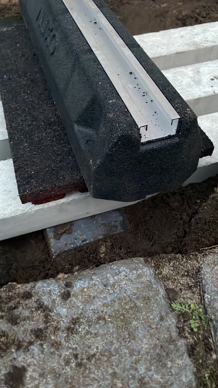

Goedemorgen,
Ik lees al een tijdje mee en heb sinds dit weekend ook een Panasonic WH-MDC05J3E5 draaien.
De installatie is vrij simpel en direct, de WP is rechtstreeks aangesloten op de verdeler die momenteel alleen nog de begane grond van vloerverwarming voorziet (+- 40m2).
De WP staat zo'n 12 meter van het huis af.
SWW komt van een warmtepompboiler.
Echter maakt de (denk ik?) compressor van de warmtepomp te veel geluid naar mijn mening.
Het mooie is dat mijn broer de zelfde warmtepomp heeft staan en ik dus een mooie indicatie heb van hoe het ook kan.
Wat denken jullie wat dit kan zijn en kan het kwaad om hem nu aan te zetten?

Wat informatie:
- De aanvoer/retour worden goed gehaald en hiermee is gespeeld qua instellingen
- De WP is aangesloten op een 32mm kunststof leiding op een kunststof verdeler
- Het geluid is hetzelfde als bij zowel 20Hz als 30Hz
- Silent mode veranderd niks
- Op de controller staan geen foutmeldingen
- Er komt ook redelijk veel condenswater uit, gister overdag bij 11 graden drupte er elke seconde wel 2 druppels water uit de onderkant (weet niet of dat normaal is)
- Verdeler is gevuld op 2 bar druk en is compleet ontlucht (zowel bij de wp als bij de verdeler)
- Inmiddels staat de druk op 1,7 bar.

Eerste indruk was "holy, je hoeft geen band op te pompen!", Ik herken me meer in het geluidsbeeld van je broer inderdaad.
Al eens gekeken in de machine? Allicht resonantie. Staat hij goed waterpas? Wat me ook te binnenschiet is een lek of niet goed gevuld systeem qua gas. Kan je helaas niet zelf controleren..

stevenP schreef op dinsdag 17 oktober 2023 @ 10:45:
Nou zoiets zat ik ook aan te denken haha!
Ik heb al even in de machine geprobeerd te kijken en het geluid lijkt wel echt bij de compressor vandaan te komen.
De machine staat goed waterpas op rubberen bigblocks.
Als het het gas zou zijn zou ik verwachten dat de temperaturen niet of niet goed gehaald zouden worden, of zit ik hier mis te denken?

Ik ben ook klaar voor de winter! Nadat we in juli de sleutels kregen van ons nieuwe huis (1980 vrijstaand, 185m2 in het woonhuis) heb ik snel een 9J besteld en een HeishaMon erbij.
Voorbereidingen waren nogal wat: ik begon met het graven voor de opstelblokken en concludeerde al snel dat de plek die ik gekozen heb voor de Pana precies de plek is waar álle nutsvoorzieningen het huis binnen komen. Daartoe maar besloten een bruggetje te bouwen van blokken en daar bovenop een drietal betonlateien:
Afbeeldingslocatie: https://tweakers.net/i/J2cONM-s0S_Hj1DwuWCKEMauves=/full-fit-in/4920x3264/filters:max_bytes(3145728):no_upscale():strip_icc():fill(white):strip_exif()/f/image/UdeQX6qpI46kFHQW2KxcHgph.jpg?f=user_large
Zo kan er gewoon gegraven worden mocht dat nodig zijn (kuch 3x25A verzwaring met nieuwe kabelinvoer door Liander) zonder dat de WP van z'n plek af hoeft.
Ik heb de WP op rubber opstelblokken gezet, met daaronder nog van die rubber speeltuintegels:
Afbeeldingslocatie: https://tweakers.net/i/GE_BFt22cI5gZf76IfH5mnI6XqI=/x800/filters:strip_icc():strip_exif()/f/image/nLklWHaIE4WMIeqBwE78IaGc.jpg?f=fotoalbum_large
(ter illustratie, in de praktijk zit er nog worteldoek tussen)

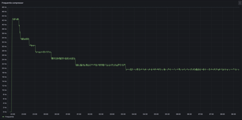

Dat valt bij mij ook tegen. Als je verder uitzoomt ziet het er allemaal aardig eenduidig uit maar toch fluctueert het bijna altijd 1-2 Hz:
Afbeeldingslocatie: https://tweakers.net/i/4iVf7NoEheDp-OeTL8_iD3d2hjc=/800x/filters:strip_exif()/f/image/BH029biuX5zz82P5HGnCkxxe.png?f=fotoalbum_large
Dit is eerder meet-ruis dan dat je naar een ander setpoint kijkt. Het werkelijke werkpunt is misschien 19.5Hz. De eerste stap boven 19/20 is 21/22 Hz. Ik heb nog nooit gezien dat er 20/21Hz gemeten werd. Dan is het vooral afhankelijk van hoe snel je sampled hoeveel je het ziet ruisen.
Fair. Ik heb de sampling van de HeishaMon nog niet aangepast vanaf standaard, daar staat hij op iedere 5 seconden. Ik had er ook nog niet echt iets achter gezocht om eerlijk te zijn.

HomegrownBGP schreef op dinsdag 24 oktober 2023 @ 10:53:
Vervolgens gaten geboord naar binnen en de Pana op z'n plek geworsteld:
De reden waarom ik hem graag hier wilde hebben staan is als volgt:
Precies achter de muur zit de vloerverwarmingsverdeler.
Ik heb gebruik gemaakt van Wavin 32mm meerlaagsbuis en koppelingen, heb familie die voor Wavin werkt dus dat kwam redelijk gunstig uit de prijs. Heb wel zelf een perstang gescoord op een webshop van ene Bezos. De draadfittingen dichtgemaakt met loctite 55. Mijn oude verdeler omgebouwd door de pomp er tussenuit te halen en daar de aanvoer op te realiseren. Uitgaand van de verdeler is nu 28mm. Heb er voor de zekerheid nog een filter tussen geplaatst, al is het niet echt nodig. De vloerverwarming voorziet op dit moment ~80m2 over 9 groepen.
De maximale flow die ik eruit heb weten te halen is zo'n 35L/m, maar ik heb hem nu afgesteld op ~25L/m (statisch). Ik stook op WAR met een ruimte thermostaat die 'm met de temperaturen van deze weken over het algemeen voor een groot deel van de dag uitschakelt:
Vooralsnog erg tevreden! Ik heb een 9J gekozen omdat het plan is om de bovenverdieping (nog een keer ~85m2) ook te voorzien van vloerverwarming, en ik ook DHW met het ding wil gaan doen. Dat zal echter nog even op zich laten wachten!

Afbeeldingslocatie: https://tweakers.net/i/w_obtOgBoiccGxEB3XF79WjkdyQ=/800x/filters:strip_exif()/f/image/iyYsBiH71Dfn7NiWZ7eXVhtR.png?f=fotoalbum_large
Lijkt alsof alles goed afgesteld staat, hele lange run op minimale vermogen:)
Duurt soms wel 24 uur voordat compressor aan gaat bij 12 graden buitentemp. TA zakt dan echt heel langzaam. En dan is de vloer toch minder aangenaam. Het is nu 10 graden zonder zon en dan gaat het wel lekker met zo een lange run zoals hierboven:)

Reiziger88 schreef op woensdag 25 oktober 2023 @ 15:18:
Ik zie veel lijntjes maar zonder legenda zegt het me niet zoveel

Maikie18 schreef op woensdag 25 oktober 2023 @ 16:56:
Afbeeldingslocatie: https://tweakers.net/i/sdJC-IflaAwC7IrTXIsNow2eNrw=/800x/filters:strip_icc():strip_exif()/f/image/HfXuyNmRyedHIfFTaBH5FV11.jpg?f=fotoalbum_large
