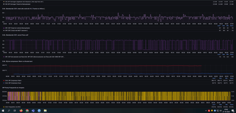

Ja, metertjes uit heishamon. Heb al vaker gezegd dat op m'n WP kWh meter hogere waardes staan (rond 500W). Ja, 600W is volgende level 😊. Er is ook al vaker gesteld dat die metertjes in consumenten WP machines niet erg nauwkeurig zijn. Is ook geen prio bij fabrikanten, want goede meters en sensoren kosten geld. Voor het beeld wel duidelijk.
  • Aikon
Nou of ze niet nauwkeurig zijn weet ik niet, ze zijn gewoon zo afgesteld dat het rekensommetje van de COP het hoogst uit valt. Verbruik is altijd te laag, en opbrengst altijd te hoog, heel toevallig. En ik draai nu 710 watt, hij geeft nog altijd 600 watt aan, dat is echt een keuze qua afronding en geen onnauwkeurigheid.
Of vebruik v/d pomp etc. wordt niet meegeteld, maar dat zou wel moeten, want dat hoort er natuurlijk gewoon bij.

Voor de liefhebbers..
Zoiets moet je kunnen bereiken
Afbeeldingslocatie: https://tweakers.net/i/b8fUYoeKrwQK_VrmksgEr7f2yXI=/800x/filters:strip_exif()/f/image/1pZPwbMwNP1wTDECsKtOXAvn.png?f=fotoalbum_large
Afbeeldingslocatie: https://tweakers.net/i/aMDJd4qX4cdYwUS3OlhgcvL2l3A=/800x/filters:strip_exif()/f/image/3kNvftckm8AmouETqpsgppVD.png?f=fotoalbum_large

Dylantje2 schreef op vrijdag 27 oktober 2023 @ 07:03:
Je tweakers enthousiasme is lovenswaardig hoor.
Echter is mijn doel compleet anders en wordt nieteens in jouw grafiekjes getoond.
Namelijk een zo hoog mogelijke WAF door fijne en constante binnentemperatuur. ;)
WAF is leidend, de rest is ondersteunend daarvoor.
EDIT: En die Teams error onderin jouw screenshot is zeker niet wat ik wil bereiken. _/-\o_

sjimmie schreef op vrijdag 27 oktober 2023 @ 07:11:
Dank...
Mijn doel is als je ooit eerste topic heb gelezen, juist DE waf :-) O-) O-)
En hij staat er wel in bij mijn lijstje, 21-22 graden in huis
ach teams is werk, minder belangrijk :-)
[ Voor 4% gewijzigd door Dylantje2 op 27-10-2023 07:15 ]

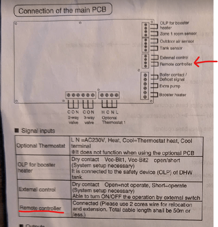

Vandaag mijn monobloc panasonic van 9kw aangesloten maar de panasonic thermostaat gaat niet aan en de warmtepomp dus ook niet. Ik kan wel 230v op de schoeven van de thermostaat meten maar verder niks. Thermostaat stuk? Lijkt mij vreemd.

Biron schreef op zondag 29 oktober 2023 @ 13:54:
Thermostaat of de bediening unit, foto van aansluiten?
Rode cirkel onder is de controller van de Panasonic zelf en rode cirkel links is de thermostaat.
Afbeeldingslocatie: https://tweakers.net/i/2zbg1ZuIZPfiYhAK9QE7QU-hMqg=/full-fit-in/4920x3264/filters:max_bytes(3145728):no_upscale():strip_icc():fill(white):strip_exif()/f/image/6rvhmd0rk8Jn0dUjUchHlhmk.jpg?f=user_large
[ Voor 28% gewijzigd door klump4u op 29-10-2023 14:05 ]
lijkt me dat je de boel verkeerd aangelsoten hebt.

klump4u schreef op zondag 29 oktober 2023 @ 13:57:
hierbij de foto's van mijn aansluitingen. Wat is eigelijk het verschil tussen bediening unit en thermostaat?Afbeeldingslocatie: https://tweakers.net/i/ZhbkkK3p9AR5_3PvmLNyl5fDhUk=/x800/filters:strip_icc():strip_exif()/f/image/M2wRYoiNxmk7X52ptVAuJGY7.jpg?f=fotoalbum_large

Biron schreef op zondag 29 oktober 2023 @ 14:35:
hierbij de foto's van mijn aansluitingen. Wat is eigelijk het verschil tussen bediening unit en thermostaat?[Afbeelding]
Aiiii... Die controller is nu ws kapot. Je hebt de "Remote controller" (laagspanning) aangesloten op de thermostaat-aansluiting (230V). Dat is helaas fataal voor de controller :'(
Het is inderdaad iets wat verwarrend... Maar staat wel netjes in de manual hoe het moet. Ik vrees dat je een nieuwe zult moeten bestellen: deze zijn echter zo'n 500 euro...
Edit/PS: Gebruik je nu luidsprekerkabel voor deze toepassing, wetende dat daar 230V op staat?
Oeps. Dit is een duur foutje.

Cr3ator schreef op zondag 29 oktober 2023 @ 14:39:
Verschikkelijk... Is dit de juiste? Blijkbaar heb ik niet de juiste en compleet instructies.

  • blb4
  • Laatst online: 01:01
Biron schreef op zondag 29 oktober 2023 @ 15:04:
https://www.panasonicproc...es/ii_A2W22_EN_150dpi.pdf
In mijn topic (zie footer) staat ook een schema aansluitingen op de hoofdprint.
  • Biron
  • Registratie: Juli 2021
  • Laatst online: 11-10-2025
blb4 schreef op zondag 29 oktober 2023 @ 15:14:
Dank voor je hulp. Vraag: is de bediening paneel van Warmte Service à EUR 139,95 de juiste?
  • Cr3ator
  • Laatst online: 07-08 15:19
Cr3ator
1 bar is geen bar
Biron schreef op zondag 29 oktober 2023 @ 15:30:
Nee, die is voor airco's. Je wilt typenummer ACXA75C15753
Balen inderdaad. De instructies staan echter keurig in de documentatie welke er bij zit. Ik weet dat het bij meer mensen is misgegaan, maar dit is echt een gevalletje 'RTFM'.

  • tonny147
  • Laatst online: 03:12
Deze is van een airco, jij moet degene voor een warmtepomp hebben.
Pas geleden was er nog iemand die hetzelfde had gedaan. Dacht dat een nieuwe controller rond de €400 is

  • Biron
tonny147 schreef op zondag 29 oktober 2023 @ 15:47:
Is dit de juiste?
Afbeeldingslocatie: https://tweakers.net/i/zQyGraeGAWfphRPSBErZxZmi2Cw=/800x/filters:strip_icc():strip_exif()/f/image/8CpONG85YvzJOv1mSAa2u0RB.jpg?f=fotoalbum_large
  • Cr3ator
Cr3ator
1 bar is geen bar
Wederom: Nee. Weer voor een airco. In de installatiemanual van je warmtepomp staat het juiste typenummer. Daarnaast heb ik m ook al genoemd hierboven. Desnoods doe je een potje 'zoek de verschillen', dan zie je dat deze het niet is. Je kan ook @Carboy54 een priveberichtje sturen, hij kan je ook aan een nieuwe helpen.
(Ik begin wel te begrijpen hoe dit mis is gegaan... :X )

  • thehog
  • Laatst online: 14-08 20:23
@Biron probeer voor de zekerheid toch even hem aan te sluiten op de juiste connector. Met een beetje geluk heeft panasonic de controller gebouwd met deze fout in het achterhoofd en zit er dus protectie op de printplaat van de controller voor deze fout (230v ipv laagspannig).
Het kan geen kwaad om te testen.

Carboy54 schreef op zondag 29 oktober 2023 @ 16:04:
Ondanks het feit dat het goed omschreven staat in het uitvouwblad geleverd bij de Panasonic...
Ben zelf net klaar met de installatie (WH-MDC07J3E5) en ik moet zeggen dat het van mij ook wel wat duidelijker had gekund hoor. Waarmee ik de fouten niet wil verdedigen, want zoiets ga je niet gokken natuurlijk en als je dat wel zou doen dan staat er duidelijk "remote controller" op de printplaat.
De uitvouwbare NL talige installatiehandleiding staat het niet in, terwijl er wel een hoofdstuk in staat over installatie van de afstandsbediening, zie foto. De beide dikkere boekjes staat het ook niet in.
Dan zijn er nog twee Engelstalige uitvouwbare handleidingen. Eentje is gelijk aan de Nederlandse, de andere bevat meer en andere informatie. Die tweede (die er dus niet in NL bij zat) staat het wel in.
PS: het typenummer van de afstandsbediening waar hierboven om gevraagd wordt zie ik ook in geen van de handleidingen terug.
Voor mensen die dit vinden via de zoekfunctie, de foto onderaan is dus waar de afstandsbediening moet worden aangesloten.
NL uitvouwbare installatiehandleiding staat het niet in

  • Biron
thehog schreef op zondag 29 oktober 2023 @ 17:11:
Heb ik geprobeerd maar doet het niet meer. Duur foutje. Ik dacht dat ik een thermostaat had zoals bij een CV ketel.
Kan hij niet werken met de opentherm module???

  • sjimmie
  • Laatst online: 13-07 08:32
Biron schreef op zondag 29 oktober 2023 @ 21:21:
Voor de volledigheid: dit is de controller, die ook als thermostaat kan worden ingezet omdat de controller ook een ingebouwde thermostaat-functie heeft. Echter werkt hij dan als "internal thermostat", nog steeds via de aansluitingen van de controller en bedient dus de warmtepomp als controller-met-interne-thermostaat-functie.
De controller heb je gewoon altijd nodig.
Daarnaast kan je, optioneel, een "external thermostat" aansluiten. Dat is dan dus een aan/uit thermostaat naar eigen smaak en keuze die je dan aansluit op die (230V!) aansluitingen. Daarvoor moet je dan in de controller instellen dat je een External Thermostat gebruikt.
En om het compleet te maken, Panasonic heeft ook een eigen thermostaat gemaakt die je eventueel zou kunnen gebruiken.

Zaterdag heb ik met champagne en confetti mijn 7J in gebruik genomen 8) Bedankt allemaal voor alle tips tot nu toe! Voor nu alleen de benedenverdieping (vloerverwarming). Als dat de komende week/weken goed gaat, gaat de kraan naar de radiatoren boven ook open.
Nu experimenteren met een WAR stooklijn (vooralsnog zonder thermostaat), maar ik heb daar wat vragen over.
1) Als ik het goed begrijp zijn lange runs wenselijk. Met de huidige stooklijn blijft de woonkamer netjes op 20 graden. Delta T is 5 graden. Verlaag ik dan nu het beste de bovengrens van de stooklijn, de ondergrens of beide?
2) Kan ik ergens vooraf al aan zien bij welke aanvoer/retour temperatuur en buitentemp combi de warmtepomp gaat verwarmen en hoeveel? Of is dat simpelweg de lineaire stooklijn formule toepassen? Ik probeer vooraf te begrijpen wanneer hij welke acties onderneemt maar ik volg het nog niet helemaal.
3) Wat is de functie van de delta T instelling? Enorme noob vraag, maar ik kan nergens een goede uitleg vinden. Ik snap dat dit het verschil in temp tussen aanvoer en retour betreft. Maar en dan? De stooklijn ligt vast, dus wat is dan het effect van het wijzigen van de Delta T? Hogere Delta T is lagere flow? En daardoor hogere temp nodig en dus slechter rendement? En klopt het dat 5 graden het advies is voor de pana qua rendement?
PS: ik besef mij dat ik de stooklijn weer opnieuw moet inregelen wanneer ik de bovenverdieping aankoppel. Maar qua comfort en WAF wil ik niet met de gehele woning tegelijk experimenteren. De CV houdt alles boven nu dus nog lekker aangenaam.
Afbeeldingslocatie: https://tweakers.net/i/PQRZhY5fcxFzvuiDr1uOP6BwbUE=/full-fit-in/4000x4000/filters:no_upscale():fill(white):strip_exif()/f/image/vWmPZmbv2qyGHFC6zYAKTfJ6.png?f=user_large
Afbeeldingslocatie: https://tweakers.net/i/ez9O3TkapU1_Pl97Q3Q7t7s3Y3s=/800x/filters:strip_exif()/f/image/bxUie4RFHBws6DXNo643hJ90.png?f=fotoalbum_large
Y-as betreft buitentemp. De paarse flow pieken is 20L/min.

Separator schreef op dinsdag 31 oktober 2023 @ 10:20:
Van harte met je nieuwe hobby....
Ik denk dat je wp stuitert, dus meer vermogen vraagt.
Ik zou ij de ts eens inloggen op mijn systeem.
Wat valt je op.
Je dt is proef ondervindelijk, pana houd zich er niet aan,
FLOW is wat je wilt weten, waar moet je je pana op zetten
Wat is zijn AL je tretour ?
Grafieken kun je die maken?
Lees aar een wat terug..
Al je andere pompen eruit.
Geen thermostaat kranen
gene bypas.
Enz enz
