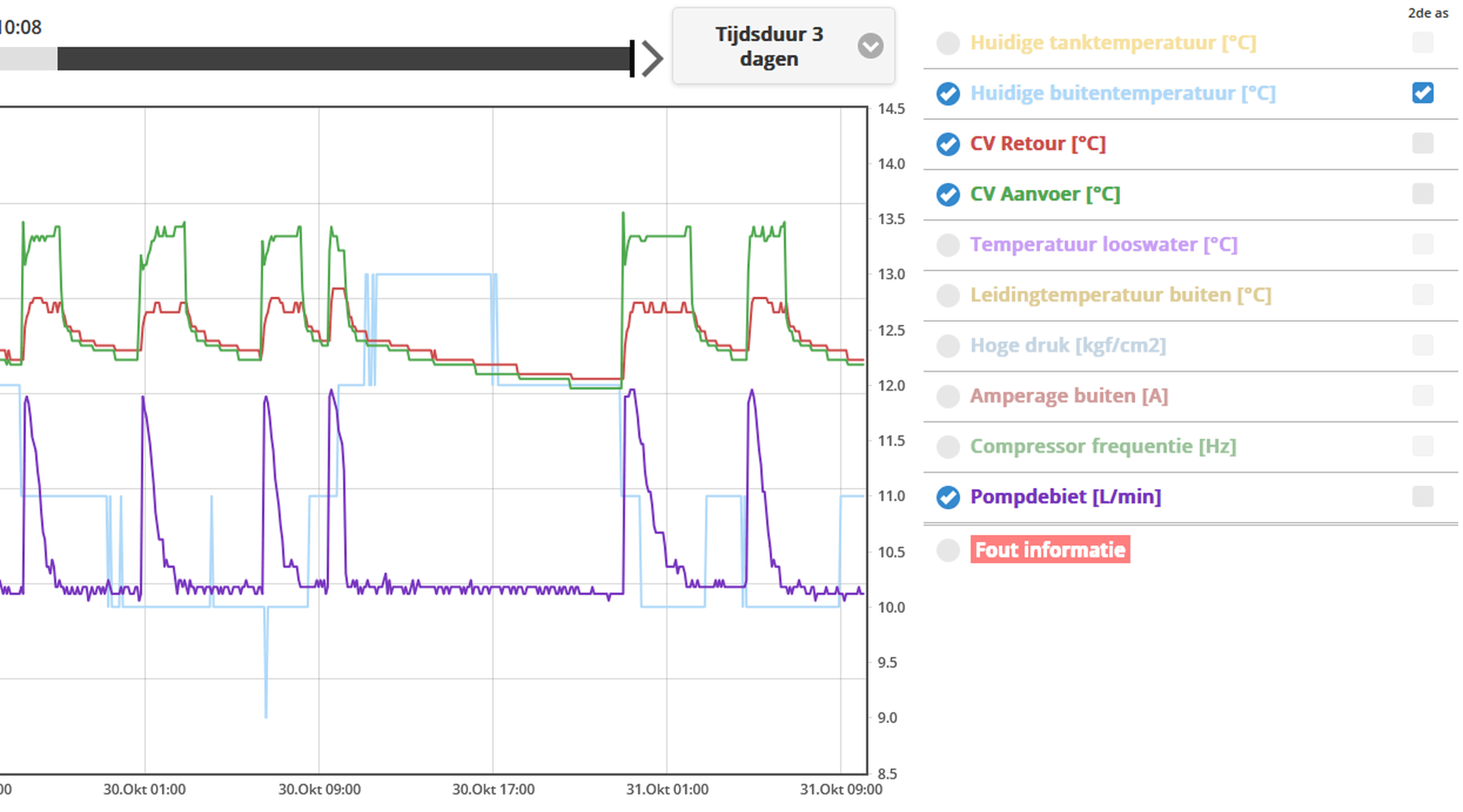

Ik begrijp niet helemaal wat je bedoelt met dat de warmtepomp meer vermogen vraagt.
Als ik inlog op jouw systeem dan valt vooral de enorme hoeveelheid data op :Y
En zie dat je flow continu schommelt rond de 20 l/min. Bij mij start hij ook op 20, om vrijwel direct af te bouwen naar 10. Het vastzetten van de flow (zoals ik je reactie interpreteer) haal ik dan weer niet uit de servicemanual die ik nu zit te lezen.
Misschien moet ik maar weer even opnieuw inlezen in de verschillende topics. Dat heb ik al eens gedaan maar toen was ik met voorbereiding en installatie bezig. Nu dan nog een keer maar met de WAR bril op...

Separator schreef op dinsdag 31 oktober 2023 @ 10:20:
Zaterdag heb ik met champagne en confetti mijn 7J in gebruik genomen 8) Bedankt allemaal voor alle tips tot nu toe! Voor nu alleen de benedenverdieping (vloerverwarming). Als dat de komende week/weken goed gaat, gaat de kraan naar de radiatoren boven ook open.
Nu experimenteren met een WAR stooklijn (vooralsnog zonder thermostaat), maar ik heb daar wat vragen over.
1) Als ik het goed begrijp zijn lange runs wenselijk. Met de huidige stooklijn blijft de woonkamer netjes op 20 graden. Delta T is 5 graden. Verlaag ik dan nu het beste de bovengrens van de stooklijn, de ondergrens of beide?
2) Kan ik ergens vooraf al aan zien bij welke aanvoer/retour temperatuur en buitentemp combi de warmtepomp gaat verwarmen en hoeveel? Of is dat simpelweg de lineaire stooklijn formule toepassen? Ik probeer vooraf te begrijpen wanneer hij welke acties onderneemt maar ik volg het nog niet helemaal.
3) Wat is de functie van de delta T instelling? Enorme noob vraag, maar ik kan nergens een goede uitleg vinden. Ik snap dat dit het verschil in temp tussen aanvoer en retour betreft. Maar en dan? De stooklijn ligt vast, dus wat is dan het effect van het wijzigen van de Delta T? Hogere Delta T is lagere flow? En daardoor hogere temp nodig en dus slechter rendement? En klopt het dat 5 graden het advies is voor de pana qua rendement?
PS: ik besef mij dat ik de stooklijn weer opnieuw moet inregelen wanneer ik de bovenverdieping aankoppel. Maar qua comfort en WAF wil ik niet met de gehele woning tegelijk experimenteren. De CV houdt alles boven nu dus nog lekker aangenaam.
Y-as betreft buitentemp. De paarse flow pieken is 20L/min.
Heb dit een tijd geleden op google gevonden:
Afbeeldingslocatie: https://tweakers.net/i/xrkh3szkyeuIlmvEzafLfKuf3TQ=/x800/filters:strip_icc():strip_exif()/f/image/WV7C0FGE8BmYG3dfWUSwgzYd.jpg?f=fotoalbum_large
Heb hier ook een DeltaT van 5, Ben zelf ook benieuwd wat een hogere en lagere betekend/doet
Verleng je met een hogere/lagere DeltaT je run?

Separator schreef op dinsdag 31 oktober 2023 @ 20:44:
Veel data klopt.
Maarde wp fluisteraar heeft door deze grafieken de juiste settings weten te vinden op afstand :-)
De flow van 20 is nog niet helemaal correct, maar ik heb mijn systeem uitgebreid. Wat lucht enz, dus binnenkort weer ff alles los. dus die klopt nu ff niet.
Zet eerst al je kranen ventielen enz enz helemaal OPEN, ook je vvw verdelers, en daar geen pomp in!!!
Geen thermostaatkranen in je systeem
Wat staat er op jouw pomp, de mijn gaf 900l/uur aan dus 900/60 = 15liter
Jouw kan andere vraag hebben
Mijn flow moet dus op 15 liter komen, er zijn pompen die meet of minder flow vragen.
Die stap blijft belangrijk bij alles wat je hierna doet.
In je menu ga net zolang flow aanpassen dat er 15l staat voor een minuut of 10.
Zet je binnenunit op war only.
Stel je stooklijn in op de rode:
https://vscope.at/heizkur...5&sollWert_2=&atCheck_2=0
Dan ga je alle Tretour meten al dan niet grafieken, of met ir [ zwart tapje ] zodat ze gelijk komen.
Kijk naar mijn retour grafiek bijna allemaal gelijk binnen 2 graden..
Wss zal een radiator of een vvw lichaam een hogere Tretour hebben dan een andere.
Deze knijp je iets, al dan niet met voetventiel of kraan.
Daarna weer je flow op jouw gevraagde pomp zetten.
Dagje wachten
Dan weer tretoeren meten.
De hoogste knijp je weer iets.
En dan kijk je weer naar je flow.
Dit doe je net zolang tot je tretoeren in een range 2 graden zit
Blijf je flow checken, net zo lang aanpassen tot je weer je flow hebt.
Als je bij mijn systeem kijkt is alles rustig alles wat er gebeurd is te verklaren.
Afbeeldingslocatie: https://tweakers.net/i/hwIazHtoUjlVlanuTo_al0D6xv8=/800x/filters:strip_exif()/f/image/dfSBl042bkQqQKSe1hAECCwq.png?f=fotoalbum_large
Bij jouw systeem stuiter het eea.":
Afbeeldingslocatie: https://tweakers.net/i/h50C-zZB9z5FHl4BrZ_gplW9pog=/full-fit-in/4000x4000/filters:no_upscale():fill(white):strip_exif()/f/image/bxUie4RFHBws6DXNo643hJ90.png?f=user_large
Start op kan zijn warmte niet kwijt gaat uit.
Je dt is best hoog, en je flow stuitert ook
Dit alles kost je kwh, maar ook je pomp gaat telkens aan uit, dus kan hij niet mooi op toeren komen.
Dit beeld zie je in Defrost maniai +5 - -5 met hoge rv, op zulke momenten heeft mijn pomp het zwaar omdat hij telkens df heeft.
In deze periodes zou op zijn laagste vermogen moeten draaien en uit gaan als hij de warme niet kwijt kan.
Kun je tr meten, grafiek maken?
Heb je thermostaatknoppen? waar dan ook?
VVw verdeler? foto van alle kanten aub
De reden waarom zo.
Pana wil een punt hebben waarop hij weet dit 15l. Daarna gaat hij er zelf mee spelen, is niet tegen te houden.
Dit geldt ook voor de DT.
Dt op 2 was het zuinigst bij mijn pomp, ik zeg dt2, maar pana doet wat hij wilt.
Mooie is wel erg zuinig.

djpeterl1 schreef op dinsdag 31 oktober 2023 @ 21:20:
laat die ingestelde DT los..
Gebruik de stooklijn generator..
En zet je dt op de stand waarbij hij het minste verbruikt [ mijne dt2 ]
En dan zul zien dat hij zich er toch niet aan houd.
Maar zette ik hem op werd mijn stroomverbruik %%% hoger.

Waarom zou vloerverwarming / thermostaatkranen relevant zijn voor de Pana Kabouters?
In mijn post noem ik toch vrij duidelijk dat ik op Direct 32C draai, met ruimte-thermostaat op intern?
Volgens de service manual zijn de flow settings n.v.t op de berekening van de Z1 Target Water Temperature. Denk je dat de flow settings relevant zijn voor de berekening?
Zou via een prive pm kunnen
Er zijn vww systeem met thermostaat systemen of extra pompen en dan zijn die zeer zeker relevant.
Hierdoor gaat je flow plotseling omzeep, en kan de wp zijn warmte niet kwijt en daardoor weer uit.
Ik lees dat topic helemaal niet, zag alleen je plaatje. En als je alleen direct 32 draai, zal je pomp dit gedrag kunnen laten zien. En ja hoor die flow settings zijn zeer zeker van toepassing. [ heb je in dat topic daar nog niemand over gehoord? ]
Die setting die je nu draai is 1 van de redenen, hierdoor wordt het een gewoon aan uit systeem. Waar een wp niet echt schik mee heeft.
Draaide dit op een gasketel?
Heb je alleen Z1 of gebruik je ook Z2? E ja flow is heel belangrijk.
Maar fotos van je verdeler?
Wat zijn de diktes van je leidingen?
Alleen vvw?
Of wat radiatoren?
Enz enz enz
Tcap 12. zie ik....DAS een kanon.
Ooit de koevlaas methode gedaan?
Erg benieuwd wat de flow zou moeten zijn volgens pana.
En hierdoor nog veel meer benieuwd naar je systeem/leidingen, oppervalketes bouwjaar van je huis enz

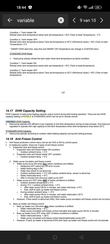

Hoe kan er nou een legionellarun (DHW) en verwarmen (Heat) zijn?
Ik heb de data er even bijgepakt in de tijd dat ik nog de backup heater in gebruik had.
Afbeeldingslocatie: https://tweakers.net/i/ESRyXMidom3nQDwJ_4fXAJ-VjGU=/800x/filters:strip_icc():strip_exif()/f/image/ib51DHA5LpwS2mdR2Plehprv.jpg?f=fotoalbum_large
Zie hier het gebruik. Zodra de backup heater aanspringt, doet de WP (compressor) niet meer mee. Links is een DHW-run te zien, waarbij op een gegeven moment de backup heater voor het laatste zetje zorgt. Rechts zijn een paar defrosts, waarbij ook de backupheater het van de compressor overneemt.
Ik heb echter geen gegevens van een legionellarun, die heb ik nog nooit over de panasonic laten doen (want aparte warmtepompboiler die dat zelf doet).
Bovenstaande grafiek laat echter wel zien waarom het eigenlijk geen probleem hoeft te zijn om maar 1 B20 groep te gebruiken voor de hele warmtepomp :)

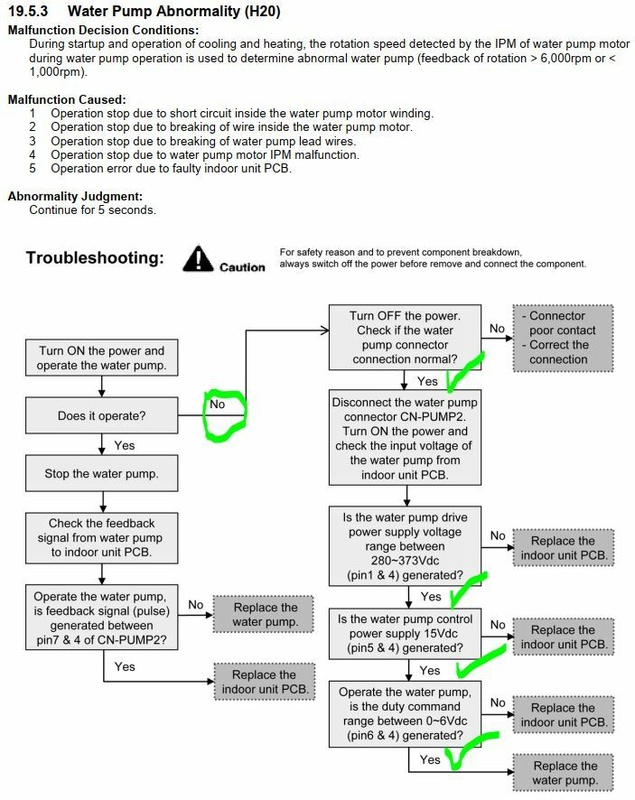

Vraagje voor de kenners,
Gisteren mijn 5j Monoblock aangesloten op de 2 VVW verdelers, de controller en de 2 voedingen erop.
Verder niets, eerst maar eens draaien :)
ontluchten ging niet helemaal vanzelf zeg maar... uiteindelijke bovenste verdeler even dicht gezet en met de onderste verdeler air purge in het installer menu aangezet. hier liep de pomp met een schijnbaar aan/uit modus, een poosje flow rond de 30l/m dan weer erg laag, paarliter tot 0,1 (lager lijkt de controller niet weer te geven.
bovenste verdeler er ook, bij maar leek een hoop lucht vast te zitten. kreeg op een gegeven moment H20 error. dan kun je reseten, spanning eraf gehad, maar de flow ging niet meer omhoog: bleef op 0,1L/m.
Het interne filter had ik ook nog even open gehaald, maar was helemaal schoon. de Caleffi in de retour had ik ook al even leeg gehaald.
via service manual deze fout opgezocht:
Afbeeldingslocatie: https://tweakers.net/i/tir26qJbMVnexqEyVfw6r0aKxl4=/x800/filters:strip_icc():strip_exif()/f/image/NqTyBlys24kkogx173Kilc3T.jpg?f=fotoalbum_large
Deze flow gevolgd, en de PCB lijkt OK aangegeven spanningen zijn aanwezig.

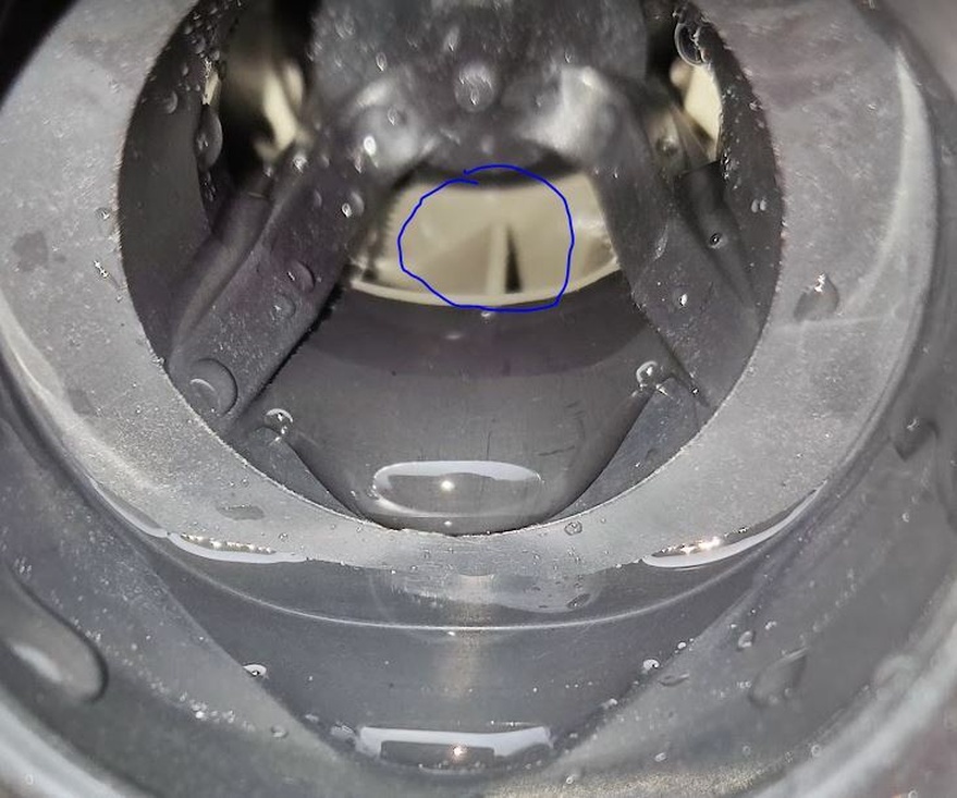

Flow zegt pomp vervangen, maar aangezien deze hele WP nagel nieuw is, toch het water er maar weer even uit en de pomp aanvoer leiding er af (de kunststof bochtjes met de 2 clips):
Afbeeldingslocatie: https://tweakers.net/i/IoOzbA1bklSpwi3iCo6xHYbQWKk=/full-fit-in/4920x3264/filters:max_bytes(3145728):no_upscale():strip_icc():fill(white):strip_exif()/f/image/JQIVitTsYIX0hO2E6pX8Yjyk.jpg?f=user_large
Nu lijkt mij het licht grijze deel het turbine wiel (omcirkelt) , en dat deze zou moeten kunnen draaien als je voorzichtig met een klein plat schroevendraaiertje zachtjes tegen de schoepjes drukt.
Klopt dit? zo ja, dan zit de pomp vast ben ik bang.
Iemand ervaring met de H20 error?

Maurice1066 schreef op zondag 5 november 2023 @ 13:22:
Pomp vastgelopen door vuil in het systeem. Extra magneetfilter gemonteerd?

Carboy54 schreef op zondag 5 november 2023 @ 13:29:
Gespoeld voordat je hem in bedrijf nam?

Dylantje2 schreef op zondag 5 november 2023 @ 13:38:
Ik wel maar of @Maurice1066 dat heeft gedaan geen idee. Veel gemaakte fout helaas. Gebeurt regelmatig. Met veel lucht komt er vaak veel vuil vrij.
[ Voor 10% gewijzigd door Carboy54 op 05-11-2023 13:48 ]
Zoals aangegeven, zit er een caleffi filter voor, en in het interne filter zat ook niks.
  • Maurice1066
  • Registratie: April 2022
  • Laatst online: 21:01
Er is heel veel gespoeld, boven VVW is nieuw, beneden is afgelopen jaren veel gespoeld ivm verbouwing en af en toe radiator afkoppelen etc...
Nu alleen kunststof in de vloer en nieuw koper tussen de verdelers en WP.
Voordat de flex slangen binnen waren ( WP aansluiting ff afdoppen) zonder WP ook systeem gevuld om te kijken of alles dicht was.
Bij voor het solderen van elk pijpje of bochtje ontbraamd en geschuurd. zo zorgvuldig als maar mogelijk.
Met vullen ook nog vol laten lopen en weer leeg.
Maar het klopt dus dat het aangegeven turbine wieltje vrij moet kunnen draaien?
Is de pomp te openen en weer te sluiten? dan kan ik wellicht e.e.a. proberen. Als @Carboy54 dat OK vindt als leverancier van de 5J ;)
[ Voor 30% gewijzigd door Maurice1066 op 05-11-2023 14:19 ]

Maurice1066 schreef op zondag 5 november 2023 @ 14:00:
Desondanks zal er een braam of iets dergelijks tussen het schoepenrad zijn terecht gekomen. Pomp demonteren en schoepenrad oplichten en ? verwijderen.
  • Maurice1066
Carboy54 schreef op zondag 5 november 2023 @ 14:16:
kun je hem openmaken en weer dicht maken zonder nieuwe pakkingen?
dan ga ik dat maar even doen.

Maurice1066 schreef op zondag 5 november 2023 @ 14:19:
Jazeker er zijn hier op het forum diverse ervaringsdeskundigen helaas.

Ik heb de dhw capacity setting nu op standaard gezet en dat lijkt tot nu toe te helpen, zie onderstaand uit de handleiding.
De tank was nog niet op temperatuur en na een restart kwam niet boven de 54Hz uit. Ik zou zeggen de compressor draait harder of zachter draaien om de juiste persgastemperatuur en dus water supply temperatuur te maken. De pomp regelt de dT.
Bij 85hz zie ik in de service trending een berekend tankverwarmingsvermogen van circa 11kw. Dit zonder elektrisch element. Mijn 7kw piekt dus echt wel even.

Wanneer deze nu schakelt naar tapwater om te verwarmen zie ik ineens dat de compressor op 74 tot 82Hz draait. De machine loeit echt en ik vraag mij waarom. Ik heb tapwater watercapaciteit op variabel staan en kan nog switchen naar standaard.
Tijdens gewoon de kamer verwarmen draai de wp circa 20 tot 25 hz.
Buitentemperatuur is nu 9 graden.
Tijdens de zomer doet de machine alleen tapwater verwarmen en draait heel vaak maar max. 36hz zoiets.
edit, ik zie dat je het zelf al had gevonden, maar hier nog mijn recap.
Combinatie.
1. Onder een bepaalde buitentemperatuur mag de WP van de ingebouwde Japanse kaboutertjes ineens naar een hogere Hz.
2. Als je SWW onder een bepaalde temperatuur komt (25) dan gaat hij met meer vermogen opwarmen (Powerfull) en doet dat dan gedurende de hele run.
Dus als het buiten koud is en je laat ook nog je boiler ver afkoelen dan is dat garantie voor vol vermogen.
Daaarbij kan nog komen dat hij voorheen vanuit WAR draaiende omschakelde naar SWW en daardoor bij aanvang van SWW niet hoefde te starten (hoge piek) terwijl hij nu door de thermostaat uit stond en dus wel hoger gaat starten voor SWW. Maar dat is in jouw geval niet de reden dat hij de hele run hoog blijft, dat zal in 1., 2. of beide zitten.
[ Voor 4% gewijzigd door sjimmie op 07-11-2023 07:12 ]
Panasonic 7kW J-Series Split + 190 liter SWW, 2750+2100Wp Oost-West
  • Aikon
sjimmie schreef op dinsdag 7 november 2023 @ 07:10:
Combinatie.
Ja zie je wel. Weet je toevallig ook welke temperatuur?
  • Aikon
Thijs_1909 schreef op maandag 6 november 2023 @ 22:26:
De beperking in vermogen tussen de 5/7/9 geldt niet tijdens dhw :)
