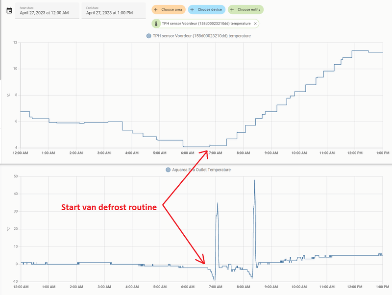

  • dof
  • Laatst online: 17:50
dof
pc_freak1 schreef op dinsdag 7 november 2023 @ 16:41:
Inderdaad ijs erop.
Het was hier op het platte land vannacht wel maar 4 graden boven 0
Ok, als het 4 C was dan klopt het wel. Is dat platteland wel in Nederland ? :)
Hier in 050 heb ik het niet onder 9 C gezien.
  • dof
dof
redbullwaning schreef op dinsdag 7 november 2023 @ 12:20:
DF krijg je wanneer OD pipe temp. Onder de -6 komt en een verschil van 10 graden heeft met buiten temperatuur.
Ik zie hier ook de knik op 4 C.
Afbeeldingslocatie: https://tweakers.net/i/s2bDEyrWYMMKkNfjro7SgUHvQyc=/800x/filters:strip_exif()/f/image/3xIea7Daoz4TSlMvYENcSQ2f.png?f=fotoalbum_large
Bij vele keren defrosts gezien dat het (bij mijn 9J) altijd start (als lucht vochtig genoeg is) wanneer 4 C even aangeraakt wordt.
Bij de sensoren van de Pana is het de EVA (evaporator) Outlet Temp Sensor die dan door 0 zakt en dan start direct de defrost routine.
Afbeeldingslocatie: https://tweakers.net/i/l7Ac5QDQWh0kCtP8BegPGoG-A0I=/800x/filters:strip_exif()/f/image/fGj9RfeyPuOhlhfv6L5IIIB4.png?f=fotoalbum_large

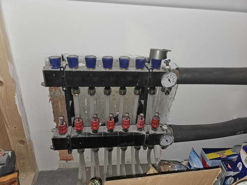

deze open vv verdeler: https://www.technim.nl/verwarming/vloerverwarming/verdelers/vte-kunststof-verdeler/vte-composiet-open-verdeler-7-groepen/
ingeregeld op de controller: niets, ja, na wat praten in dit topic nu de BH uit gezet, maar meer niet.
addons: heishamon pcb met 2x kwh meter
gebruikte thermostaat: de node-red flow, met een esp32+Sensiron SHTC3 temp sensor als kamerthermostaat. (dit omdat voor de WAF de controller uit het zicht moest, en dat kon alleen in de meterkast, dus daar had ik niks aan als kamerthermostaat).
de aansluiting is zo simpel als het kan zijn(denk ik), de uitgang van de pana gaat op de ingang van mijn vv verdeler, en de retour van de vv verdeler gaat weer naar de ingang van de pana. afstand qua leiding is ongeveer 10 meter van de vv verdeler naar de pana. de leiding is 32mm uponor. Buiten zitten er nog 2 vorstbeveiligingventielen tussen, en er is een extra expansievat gemonteerd(want installateur was er heilig van overtuigd dat de pana er geen had, ookal staat in de handleiding van wel :? ).
de oppervlakte van de VV is 50m2 op de begane grond, verdeeld over 5 groepen, en 1 groep badkamer van 6m2 (alle groepen staan 100% open)

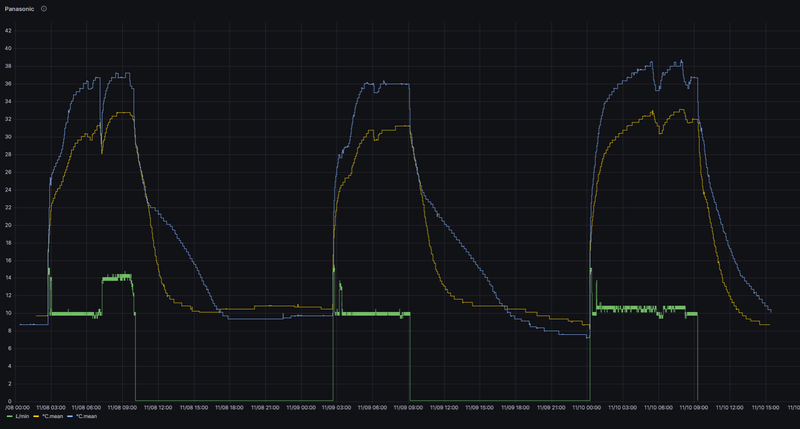

energiegrafieken: Afbeeldingslocatie: https://i.imgur.com/YMXncbQ.png

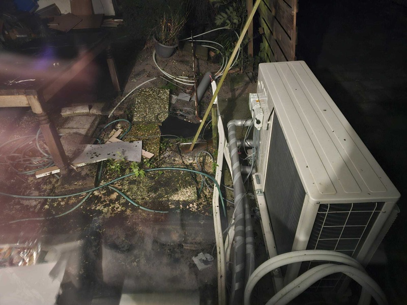

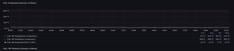

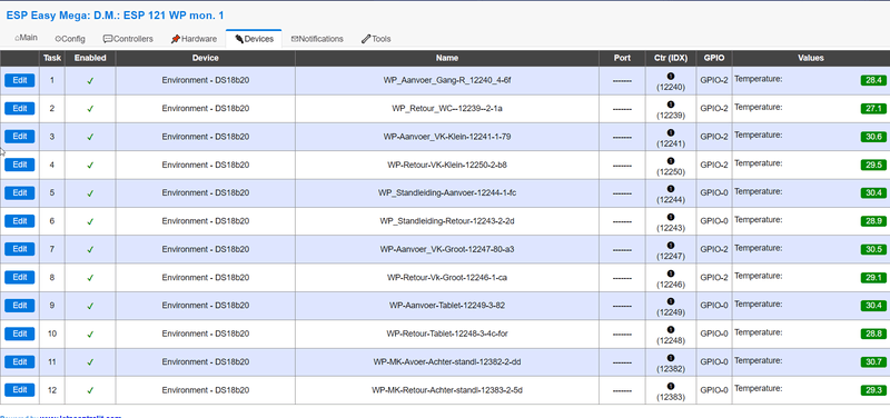

Nice...
Tsja zoveel topics zoveel mensen.. 8) Zoveel vakamensen
Heb je in ha ook grafieken lopen die je vanuit de heishamon haalt?
Andere dallas sensoren oid in je systeem geknoopt? die grafisch hebt.?
De j ik h dus bijna O-)
Wil je ook die nodered uitzetten? geloof dat die een hoop ellende veroorzaakt.
Je esp thermostaat is alleen visueel? Of doet die ook wat?
Foto's van je leidingwerk? [ verdeler zegt niet alles..
]Foto's van je verdeler
Staan AL je kranen en fow dingetjes open ECHT helemaal open? [ te dure verdeler had veel goedkoper kunnen zijn]
Zitten en thermostaatkranen/flowmeters, bypass of wat dan ook anders in?
Ik denk dat je wp staat te stuiteren..
Ja hoe lager je Ta hoe minder je verbruikt
Wat is je setting [temperatuur] van je backheater aan ?
Wat is je flow? [ kun je die in grafiek weergeven
Kun je een aantal grafieken opzetten zoals in mijn systeem? [ ts om in te loggen ]
Kun je je tr en ta meten? liefst per groep/lichaam. En die allemaal in een grafiek zetten?
Ik wil je verder helpen maar daar dan niet tussendoor dingen doen die je niet afspreekt.[ zie afgelopen jaar meerdere malen, en plots weg...
Benieuwd....
Kijk naar mijn systeem zo kan die van jou ook lopen, ik geen vvw zelfs
Benieuwd....
ik ga mijn best doen je adviezen op te volgen.
wel zit ik met uitzetten van de NR flow, die is nu praktisch mijn kamerthermostaat, omdat ik voor de WAF de controller maar in de meterkast moest plaatsen, want dat mega ding werd als lelijk bestempeld.
Daar haalt dat ding alleen als hij de thermostaatfunctie moet gaan overnemen van de NR flow nooit een goede temperatuur lezing. Maar daar zul je vast een idee bij hebben, hoe het toch 19.5 graad blijft in huis.
Ik heb de grafiekjes van de heishamon sinds het begin in HA, ik heb alleen nog geen dallas sensoren aangesloten. ik kon niet vinden in de documentatie van de heishamon hoe dat in zijn werk gaat en waar die voor gebruikt werden. ik heb de sensoren wel liggen, maar nog niet aangesloten/geplaatst, wat missende tekening over hoe en waar te plaatsen.
die ESP is puur temperatuursensor, de thermostaatfunctie zit dus in NodeRed.

de verdeler (en ja, alle kranen en flow dingen staan open, nog extra gecheckt):
Afbeeldingslocatie: https://tweakers.net/i/PDppCm8wqXD9zNQrR8VWHWmWaQ8=/800x/filters:strip_icc():strip_exif()/f/image/Bvkpz1YEU0sE5sP84sF1BJGp.jpg?f=fotoalbum_large
de warmtepomp (foto vanmorgen vroeg gemaakt vlak voor ik weg ging, dus het was nog aardig donker):
Afbeeldingslocatie: https://tweakers.net/i/KofXYDulnGgOdSQZ27LO_gS9mb8=/800x/filters:strip_icc():strip_exif()/f/image/Hj3X0PUOf2B8NtIaIrJq24FF.jpg?f=fotoalbum_large
bij mijn weten is er geen bypass aanwezig in het systeem.

flow van de afgelopen paar dagen:
Afbeeldingslocatie: https://i.imgur.com/2lKsFv9.png
ik ga even kijken hoe ik HA als grafana bron kan gebruiken en zal daar dan iets van knutselen.

even een sanity check hier hoor :)
Pana 5J draait rustig hier op de kamerthermostaat. Continue op 20gr, geen nachtverlaging.
Ik zie nu dat hij de afgelopen nachten een uur of 6-7 lang gedraaid heeft. Wel netjes op 36/32 ongeveer (delta 5 ingesteld), ook rond de 20-30hz.
Moet ik me "zorgen'' gaan maken over de warmteafgift in huis? Nog geen problemen qua comfort, totaal niet, maar toch even verbaasd dat hij nu al zulke lange runs nodig lijkt te hebben.
Beneden 35m2 vvw met open verdeler (32mm, 5m strak naar de pana), boven radiatoren (al een deel vervangen voor T33 units) met een langere 32mm leiding, maar helaas daarna 20/16mm zonder dat ik daar nog wat aan kan doen.
Afbeeldingslocatie: https://tweakers.net/i/nT1Taff3HKlXQbR6yLf0iFzwiX4=/800x/filters:strip_exif()/f/image/pu0YcY3r6FtR9Tr8VpveLkeb.png?f=fotoalbum_large
Mijn grafana skills zijn nog wat gammel, maar de data is duidelijk hopelijk :>

Dallas kun je op heishamon direct aansluiten en dan leest HA ze misschien wel uit.
onderaan: https://github.com/Egyras/HeishaMon
Ik heb er maar 1 op:
Afbeeldingslocatie: https://tweakers.net/i/7QIxmA6nhEC2fTLjLweF46Lnnxk=/800x/filters:strip_exif()/f/image/Gzsa7frHtLN0azSG3J8x7hjl.png?f=fotoalbum_large
maar er kunnen er wel 4 op geloof ik.
Maar HA zal ook wel espeasy ondersteunen.
Daar kun je op een esp 12 sensoren aansluiten:
Afbeeldingslocatie: https://tweakers.net/i/Rync_BWSkjEjYAwD7WgYpKMFu9o=/800x/filters:strip_exif()/f/image/SVk5l4S7o6KQY8iC58DQ2dMp.png?f=fotoalbum_large

Als je mee leest en kijkt bij @pc_freak1 kun je hetzelfde instellen.
Ook jouw pomp loopt niet helemaal zoals het kan..
Je grafieken zijn niet heel helder.
Maak een gast login op grafana kan iedereen makkelijker meekijken, ook voor @pc_freak1

Ik zou zeggen dat de runs zelfs nog te kort zijn. Hoe langer hoe beter. Is 36 graden aanvoer nu al nodig? Bij mij is 30 graden aanvoer ruim voldoende.
En vergeet niet dat je altijd kan bijverwarmen (IR paneel, COP 1 kacheltje etc) als het echt super koud is. Dan liever de 5J 99% van de tijd lekker rustig laten draaien dan een 7J die zijn energie niet kwijt kan in de zachtere periodes.
thehog schreef op zaterdag 11 november 2023 @ 11:20:
Bijzonder argument tegen een WP met een gelijk minimum vermogen...

36 is veel te hoog, daarom stuitert hij.
Die strenge dagen zit de BH er voor in.
Bij mij tijdens die week strenge vorst wel wat KWH er door gegaan door de BH, maar hie bleif goan zoals ze hier zeggen 8)

Dylantje2 schreef op vrijdag 10 november 2023 @ 21:12:
Node red eruit! helemaal clean systeem van pana met je bedieningsunit [ die ergens anders hangt ]
Zet je systeem op war only.!
Stel een stooklijn in zoals in TS met de stooklijn generator staat.
Hang een temp sensor in je kamer, en kijk wat de tmep is die je wilt halen.
Je hebt de shift op je unit, daarmee kun je eens per dag bijsturen[ na een dag pas echt zichtbaar ] +1 bij te koud, en ik neem aan dat je snapt wat -1 doet
Zet die backupheater weer aan, dit kan je je pomp kosten.
Zet het erbij springen op -5 oid. Hij heeft dit ding nodig om een DForst goed te laten verlopen, en niet alleen om bij te verwarmen. Eigen risico als hij kaopt gaat, een gewaarschuwd mens....
Ff werk maken in HA topic/forum..
Wat je eigenlijk wilt aan sensoren in je grafieken.
Verbruik uit je pana vanuit de heishamon
Verbruik van een S0 of een shelly oid
Temp en RV van je woonplaats.
T binnen van een sensor en niet van de unit.
Flow van je pomp. [ heishamon ]
Evt hz en amp [ heishamon ]
DT setting script en heishamon
Ta en Tr bij de pomp. [ kan met heismanon]
DT van deze 2
Ta en Tr van je hoofd aanvoer net voor je verdeler.
Dan van alle groepen een TR maar mooier Ta.
Deze dallas op je tr leidingen plakken, maar vergenoeg van de verdeler af. [ anders invloed van die. ]
Dat alles netje in grafieken onder elkaar. [ zoiets als bij mij ]
Zodat je in oog opslag de hele dag kunt zien.
Wat geeft je pomp aan welke flow hij wilt hebben? bij mij 900 liter.. dus 15liter/minuut.
Jouw pomp? op de achterkant...
En daar moet je telkens je pomp op blijven zetten en controleren.
en dan wat we vergeten zijn.:-)
