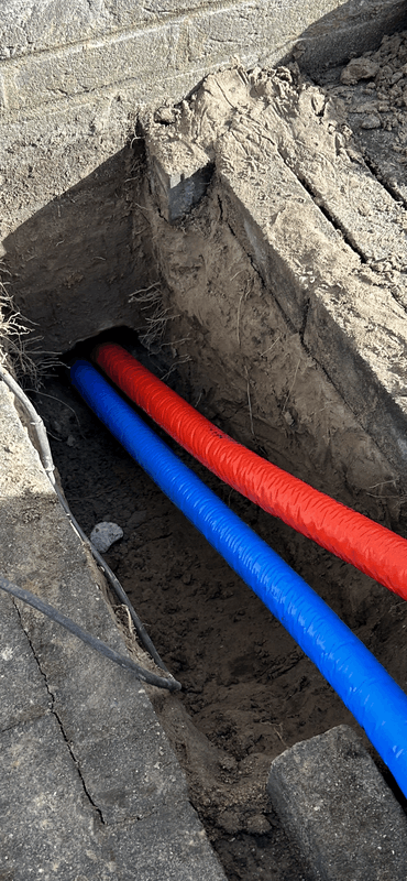

Mag ik even jullie input vragen over t volgende:
Ik heb een 7kw Panasonic besteld. Later wil ik hier een warmtepomp boiler aan toevoegen om van t gas te kunnen.
Nu heb ik een vrijstaande verwarmde garage, die heeft een eigen cv ketel. Daar moet ik ook nog iets op verzinnen dus. Hij hoeft eigenlijk alleen vorstvrij gehouden te worden. Dus een graad of 8. De garage is wel 80 m2.
Zou het een optie zijn om een geïsoleerde buis vanaf de Panasonic daar heen te leggen, zal een meter of 15 door de grond moeten. Eventueel met een klep in de leiding die pas open gaat onder de 8 graden?
Of word het erg lastig om dit in te regelen? Zeker met weerstafhankelijke stooklijn.

Je krijgt dan af en toe een plons retourwater met een hele lage temperatuur. Ik vermoed dat je regeling daar slecht tegen kan. Misschien via een buffervat? Maar ik zou er niet aan beginnen.

Dus toch gewoon gescheiden houden? Daar dacht ik zelf ook al een beetje aan..aar t zou wel geld schelen natuurlijk als ik t kon combineren.

Ik denk dat dit wel moet kunnen. Als je gebruik maakt van een duo-pex leiding die je diep in de grond begraaft valt het ook wel mee met de bak koud water. En je kunt een thermostaat klep inbouwen met vorstbeveiliging die houd de ruimte dan op 8 graden. Wel even goed nagaan hoeveel vermogen je nodig hebt en of je 7 kw dit trekt. 80m2 x bijv. 50 w/m2 is toch al gauw 4kW extra warmte behoefte.

Als de garage wat dichterbij stond zou ik gewoon een dikke T33 radiator gebruiken en die op het WP circuit aansluiten. Maar ja, 15 mtr door de grond is natuurlijk wel een ding. Om 15 mtr Terendis leiding te kopen voor alleen een radiator in je garage is natuurlijk wel een uitgave.

@Maikie18 schuingeboord met terrendis leidingen? Welke mantel maat 140of 160 en hoe groot heb je geboord?
Ik kan de terrendie natuurlijk gewoon op de vloer van de kruipruimte leggen (ligt hij tussen de isolatie chips, en dan schuin omhoog waardoor de bocht groter wordt. Heb je toevallig foto’s van hoe het het binnen/buiten uitziet bij jouw?

  • bbbrumbrum
Minimale buigradius voor Terrendis zou in de technische datasheet moeten staan.
Koppelingen hoef je niet van Terrendis te gebruiken, de gangbare 32x2 perskoppelingen hebben andere tweakers goede ervaringen mee.

Ik heb 2 gaten van 50 geboord, moest namelijk ook nog 3x 3x2.5m2 installatiekabel mee en 2 signaal kabels en heb ook nog een utp kabel gedaan. Ik heb 32mm geïsoleerde uponor gebruikt, ik ga ook over de grond in de kruipruimte.
Heb 1 foto alleen daar kun je het niet heel goed op zien, mijn boor kwam vast te zitten dus moest hem toen rondom “uitgraven” met een hakkertje
Afbeeldingslocatie: https://tweakers.net/i/qOO7hm8g5liv-LYQxNDmskUaYoY=/x800/filters:strip_exif()/f/image/1k6TRmTChJKHDkmFEvvVARZj.png?f=fotoalbum_large

  • Maikie18
  • Laatst online: 24-09 23:03
bbbrumbrum schreef op zaterdag 18 november 2023 @ 19:11:
Uponor was volgens mij 87 graden
