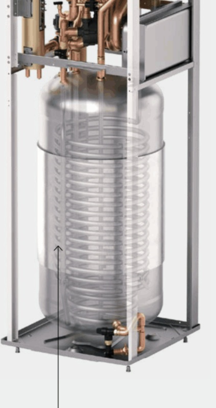

FlyingAttack-NL schreef op zaterdag 21 oktober 2023 @ 15:00:
Ik heb een 9kW L all in one geïnstalleerd, huishouden met 4 personen. Ingesteld op 55 graden, wekelijkse legionella run op 65 graden. Haalt 65 graden makkelijk met alleen de compressor. De WP warmt het vat zo snel op (half uur - drie kwartier) dat de beperkte capaciteit van 180L geen enkel probleem is
Hey, je geeft aan dat dit prima gaat. Ik zie alleen nergens of je een bad hebt en wellicht een rendouche met of zoder wtw. Deze drie punten maken fors verschil ben benieuwd naar je antwoord!
Nb
Wat is jet max vermogen opwekking die de boiler kan verwerken?
@stevenP
Snap je vraag stevenP in "Panasonic monoblock warmtepompen topic deel 2"
Ik monteer meestal het liefst een 300L rvs boiler. Dit is dan een aardig verschil.
De verbeterde isolatie spreken me wel aan en afgifte spiraal door het hele vat is natuurlijk mooier dan vaak voor 1/2 of 2/3 word toegepast. Afbeeldingslocatie: https://tweakers.net/i/kWSdhDc2QcJfmfHhHJp_Iv9HY70=/800x/filters:strip_exif()/f/image/HLbaEmtWUimIuD8WPxklAJoZ.png?f=fotoalbum_large
[ Voor 33% gewijzigd door ErikVers op 22-11-2023 08:47 ]

ErikVers schreef op woensdag 22 november 2023 @ 08:26:
Dat zeggen alleen mensen die zelf nog nooit een WP hebben gehad...
Dat wil je namelijk niet. Probleem is namelijk dat een SWW vaak begint terwijl er iemand staat te douchen (want dan komt er immers koud water onderin binnen). Als dan je SWW-run begint, verdwijnt de gelaagdheid in je vat ter hoogte van de spiraal.
Dat is geen probleem als je spiraal maar over 2/3 van de hoogte zit (want dan zit er nog ca 100 liter warm water boven, ruim genoeg voor je douchebeurt), maar wel als die over de gehele hoogte zit, want dan wordt je douche lauw. En daar wordt je niet blij van (en je vrouw ook niet).

ErikVers schreef op woensdag 22 november 2023 @ 08:16:
Die hysterese kan prima zijn als je je war redelijk strak hebt staan en de thermostaat hem enkel aftopt. Wil je strakkere hysteresr dan zijn er inderdaad externe alternatieven.
Ik ben absoluut geen fan van war only. Heb al honderden geadviseerd of in bedrijf gesteld; war only dan blijf je ermee bezig omdat er altijd wel een externe parameter verschuift denk aan meewind of minder zon in val.

Andrehj schreef op woensdag 22 november 2023 @ 09:02:
Haha gast, bewijs dat je eerste zin niet klopt ik heb al jaren een warmtepomp.
Wat betreft gelaagdheid snap ik je punt hoor maar:
Dat hoeft niet een probleem te zijn, is afhankelijk van hoe Panasonic de aansluitingen heeft ontworpen.
Heat Geek Getraind | WP Pana 5H - Solar 6m2 PVT icm 300liter - PV 8970WP: 27stuks - Home Assistant - Thuisbatterij advies |

FlyingAttack-NL schreef op woensdag 22 november 2023 @ 10:17:
Het vat verwarmt met de volle 9kW en is groot genoeg voor een warm bad. Een half uur na het vullen van het bad is het vat weer op temperatuur. Geen wtw
9kw is mooi man. Ik kan zelf maar 3-4 kwijt in spiraal van sww vat. Uiteraard heb je de hi nog van panasonic dan kan het ook.
En hoe is jouw gevoel over punt gelaagdheid wat @Andrehj terecht benoemt?
Ikzelf heb vermoeden dat de pana daar wel wat slims op heeft bedacht met stromingrichting ed.
Oftewel blijft je water tijdens bad vullen-douchen op zelfde snelheid uit je mengkraan komen of loopt al snel druk terug vanwege koudere aanvoer?
[ Voor 25% gewijzigd door ErikVers op 22-11-2023 10:57 ]

@Andrehj is het wellicht zo dat een 7 of 9 kW all in one zo goed als genoeg vermogen heeft om het douchen bij te houden boven in het vat. Ik denk dat warme afgifte boven erbij komt waardoor je dhw outlet acceptabel blijft en je niet zoals normaal bij vermenging eerste een koude slok op je hoofd krijgt.
Afbeeldingslocatie: https://tweakers.net/i/XxRPGjthBlobQIS36E8OCPtHZZo=/800x/filters:strip_icc():strip_exif()/f/image/tE0eY8sskgPNcroQDckkcmkF.jpg?f=fotoalbum_largeAfbeeldingslocatie: https://tweakers.net/i/Cgr0qN9m13ThCvr9vuN4fJn3pE0=/x800/filters:strip_icc():strip_exif()/f/image/w9E1tnhpWOaoNnjsLup4wxoz.jpg?f=fotoalbum_large
[ Voor 60% gewijzigd door ErikVers op 22-11-2023 11:34 ]

ErikVers schreef op woensdag 22 november 2023 @ 11:32:
Zo werkt dat niet. Als het onderin je vat maar 25 graden is, dan zal het water in de spiraal met max 27 oid graden je vat verlaten. Je WP heeft een dT van 5, dus bovenin de spiraal pompt hij dan water van 32 graden je vat in. Als dat helemaal bovenin is, dan koelt daar het water in je vat erg snel af.
De enige manier om dat te voorkomen is al erg vroeg een nieuwe SWW-run te starten, maar dat is weer slecht voor je COP.

Andrehj schreef op woensdag 22 november 2023 @ 13:34:
Waar baseer je de deltaT5 op? Tijdens sww kan die veel verder oplopen.
En als je voldoende flow hebt komt hij gelukkig wat warmer terug.
Ik lees positieve reactie icm bad alleen snap jouw twijfel ook wel.
[ Voor 10% gewijzigd door ErikVers op 22-11-2023 14:15 ]
ErikVers schreef op woensdag 22 november 2023 @ 14:10:
Dan heb je een erg lage flow (met erg dunne leidingen). SWW gaat hier meestal met ca 6 kW en 22 lpm.
Daaruit volgt automatisch een dT van slechts 3.7K.
Met 9 kW zou ik op een dT van 5.6K uitkomen.

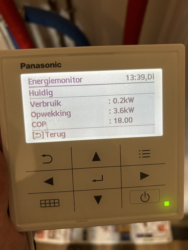

WoW, klopt dit wel? Ik heb een 9J maar dacht dat die niet onder de 550W kon komen Afbeeldingslocatie: https://tweakers.net/i/umtRzvWjf5w-I1zg5DV_UflckT4=/x800/filters:strip_icc():strip_exif()/f/image/e73dJj7ymHEIvcMfLJA4ZX5D.jpg?f=fotoalbum_large
Afbeeldingslocatie: https://tweakers.net/i/X3SLhQpBtK0Jli_3wvTUXtxBfvc=/x800/filters:strip_icc():strip_exif()/f/image/SX2me613reAXqOmEeUzRMS6F.jpg?f=fotoalbum_large
WH-MDC09J + PAW-TD30C1E5-HI | 10.44 kWp O/W | Venus v3 - 5.12kWh V148 - CT003 V116 - BMS 112 - Modi:NOM
  • ASW1
  • Laatst online: 23:16
Maikie18 schreef op woensdag 22 november 2023 @ 22:21:
WoW, klopt dit wel? Ik heb een 9J maar dacht dat die niet onder de 550W kon komen [Afbeelding]
Nee een COP van 18 ga je niet halen.
Gaf jij een paar dagen terug niet ook al een verbruik van 200 watt aan? Weet niet hoe het tot stand komt maar het kan niet kloppen.

ASW1 schreef op woensdag 22 november 2023 @ 22:26:
Nee, wel 400W met een COP van 11, dat was na 20 uur non-stop draaien. Zolang duurde het ongeveer voordat het verbruik naar beneden ging. Woning was ruim 2 weken niet verwarmd.
  • ASW1
Maikie18 schreef op donderdag 23 november 2023 @ 17:27:
Ik weet niet hoe jij aan die 400 watt gekomen bent, maar als mijn 7J een verbruik van 400 watt rapporteert, dan meet ik een verbruik rond de 535 watt.
Overigens in de aquarea cloud kun je ook "outdoor current" in de grafiek weergeven, die is bij mij dan 2,2 Ampère. Als ik die met ons netvoltage van meestal rond de 240 volt vermenigvuldig dan kom ik wel op die 530 watt uit, dus hij kan het wel degelijk nauwkeurig meten.
Waarom hij dan die andere foute waarde gebruikt om de COP daarmee ook foutief uit te rekenen, geen idee.
Weet iemand of de heat generation /warmteopwekking die de pana weergeeft wel betrouwbaar is?

ASW1 schreef op donderdag 23 november 2023 @ 17:39:
Ja de opwekking is redelijk betrouwbaar mits je de sensoren hebt gekalibreerd of al gelijk staan tijdens enkel water rond pompen zonder compressor (niet naar kijken zonder flow)
Gewoon afgelezen van de afstandsbediening. Over een week of 2 verhuizen we, zal me dan eens verdiepen in een heishamon
  • ASW1
Maikie18 schreef op vrijdag 24 november 2023 @ 21:44:
Het in de controller aangegeven elektrisch verbruik is hopeloos optimistisch en eigenlijk niet te gebruiken.
Heishamon heb ik niet en ook geen plannen voor.
Opgenomen vermogen hou ik in de gaten met een Shelly wat een universeel en goedkoop/simpel/betrouwbaar apparaatje is waarmee je elektrisch verbruik apparaten kunt meten.
Via de aquarea cloud kun je dus outdoor current uitlezen wat niet heel nauwkeurig maar gemiddeld wel betrouwbaar is.

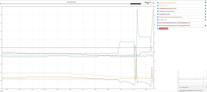

Sinds kort weer Panasonic aangesloten op Service Cloud. Nog niet dergelijke buiten temperaturen meegemaakt, maar dit is dan ontdooien? Hele dag stabiel en ineens gaat hij rare dingen doen. Op vol vermogen draaien en dan ineens weer.
  • nokiaan958GB
Reiziger88 schreef op maandag 27 november 2023 @ 22:39:
Lijkt mij niet want bij ontdooiien gaat de pomp ook sneller draaien.
Je kunt gewoon ontdooiien/defrost er in je grafiek bij zetten dan weet je het zeker ;)

nokiaan958GB schreef op maandag 27 november 2023 @ 23:00:
Zo te zien doet de pomp dat ook: defrost it is.
Je ziet de 'leidingtemperatuur buiten' (condensor temp) ook net daarvoor dippen: door ijsaangroei kan er niet meer genoeg warmte uit de lucht gehaald worden en daalt de ledingtemperatuur opeens hard.

Inmiddels gevonden, het is inderdaad defrost. Verder niks aan te doen toch? Zo te zien gebruikt het wel veel stroom helaas. Volgens mij is -2 voordeliger zonder defrosts dan huidige temp met defrosts.

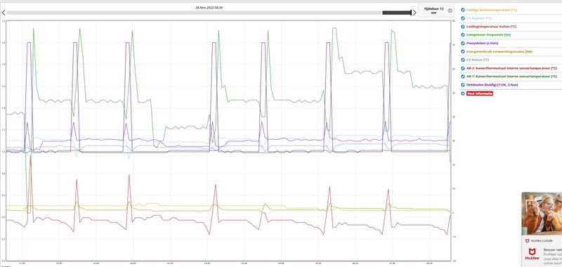

Vannacht ook hier de eerste defrosts gehad (3).
Wat mij opviel is dat de onderste deel van de verdamper niet koud genoeg is om te vriezen, is dat normaal?

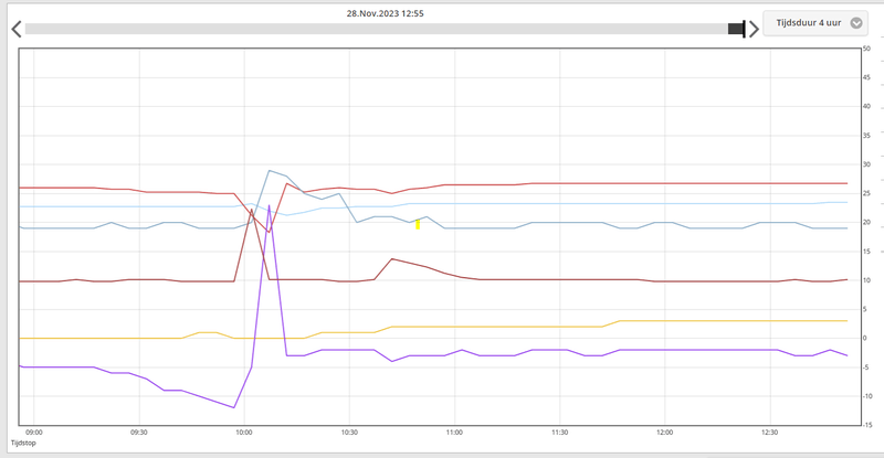

Die grafiek is alleen de backup heater. Hier is de grafiek van de WP zelf:
Afbeeldingslocatie: https://tweakers.net/i/uFaxWTeZvtk9Zx9sonRLab8NKaY=/full-fit-in/4920x3264/filters:max_bytes(3145728):no_upscale():strip_icc():fill(white):strip_exif()/f/image/cfPa9j1JE1QNUdLhv5fsV8wG.jpg?f=user_large
Ik was even wat aan het testen rond 12 door de WP van ‘stil 3’ af te halen en te kijken wat er gebeurde qua cop en defrosts.
