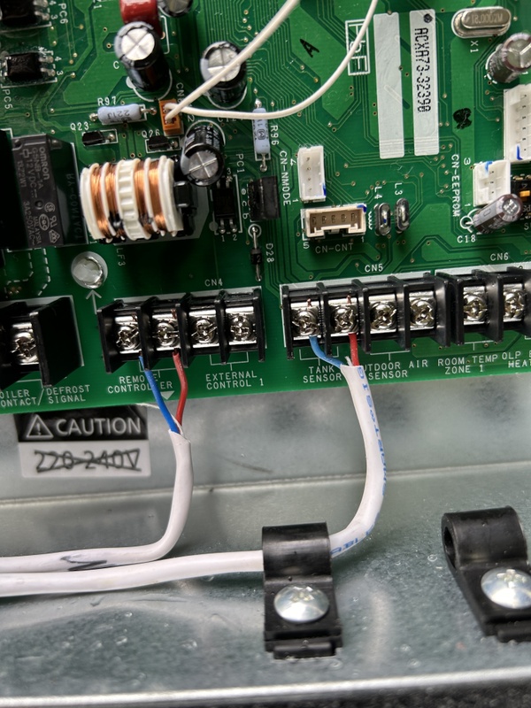

Maikie18 schreef op dinsdag 28 november 2023 @ 16:25:
Ik blijf de H70 melding krijgen. Thermistors gecontroleerd die lijken me in orde. Er staat spanning op de automaat. Wat kan ik verder nog controleren voor de H70 melding?
Kan het nog met een instelling te maken hebben? Ik zie bijvoorbeeld een temperatuur die je kunt instellen wanneer die moet inschakelen.
Afbeeldingslocatie: https://tweakers.net/i/aEIlzE6mTEN68FbJwY6kZxFCk_U=/full-fit-in/4000x4000/filters:no_upscale():fill(white):strip_exif()/f/image/k3Q29aeAKyzGhNRoOm26dUzP.png?f=user_large
Resetten van je OLP(s).

  • Maikie18
  • Laatst online: 21:04
Dat is wat ik vanavond al heb gedaan. De knopjes ingedrukt voor zover dat mogelijk was. Had niet het idee dat dit iets deed. Leek meer een soort resetknopje maar niet een knopje die eruit was gesprongen die je terug moest duwen.

Maikie18 schreef op dinsdag 28 november 2023 @ 21:49:
Meet de juiste werking via het gedemonteerde stekkertje op de pcb met een weerstand meter door. Max weerstand is ok dan is het contact gesloten.
  • BazemanKM
  • Laatst online: 21:57
Voelt inderdaad aan als een resetknop, daarna ook een H70 melding gehad?
Zelf geïnstalleerd? Kabeltje voor OLP brug?

  • Maikie18
BazemanKM schreef op dinsdag 28 november 2023 @ 21:58:
Net even naar het huis gereden, stond weer op H70. Ik heb vanmiddag na op de “knopjes” te hebben gedrukt nog wel een handmatige defrost gestart en die was wel gewoon succesvol afgerond.
Wat jij laat zien is de heater in een boiler, toch? Dat hoort volgens mij bij de H91 error. Daar is volgens mij vooralsnog niks mis mee, deze storing heb ik alleen tijdens verwarming, al heb ik wel het idee dat het begonnen is na de 1e sterilisatie dag, en volgens mij heb ik de tank toen niet hoger gezien dan 52. Heb net nog even in de instelling aangegeven dat die alleen vanaf -5 BH mag gebruiken in de hoop dat hij dan niet in storing valt vannacht.
Kabeltje kan ik op mijn foto helaas net niet zien maar zal ik morgen ook even nakijken Afbeeldingslocatie: https://tweakers.net/i/81888Erpfsj0ZqxCDMGXJNgRwyc=/x800/filters:strip_icc():strip_exif()/f/image/nITOP05mVR3CRKZMtXUN9MXD.jpg?f=fotoalbum_large
Carboy54 schreef op dinsdag 28 november 2023 @ 21:55:
Ga ik morgen even doen.
Edit. @Carboy54 cn-olp1 doorgemeten die is goed.
@BazemanKM ik heb geen OLP brug
Afbeeldingslocatie: https://tweakers.net/i/8FPd5_Oh4PAEroHvcxNNpw-QECA=/x800/filters:strip_icc():strip_exif()/f/image/MjpxMPIGRB9JDCLYHjjT7JeE.jpg?f=fotoalbum_large

Maikie18 schreef op woensdag 29 november 2023 @ 00:03:
Kabeltje kan ik op mijn foto helaas net niet zien maar zal ik morgen ook even nakijken [Afbeelding]
Brug moet er tussen indien de boiler het interne element gebruikt voor legionella runs bij Pana boilers.
  • Maikie18
Carboy54 schreef op woensdag 29 november 2023 @ 16:25:
Hebben we het dan over het element in de Pana boiler? Want die is bij mij aangesloten.
Dat is de meest linker kabel van de onderste rij
Tankverwarming staat in de instellingen op intern.

Maikie18 schreef op woensdag 29 november 2023 @ 16:35:
Wij hebben het over het element in de boiler zonder extra olp aansluiting. Dan brug plaatsen en externe element kiezen.
Afbeeldingslocatie: https://tweakers.net/i/9dTZWmyq3KRjWraFzPjAxUg6MRY=/800x/filters:strip_icc():strip_exif()/f/image/wAGRsoZaFSaggwtEZOqjC9e7.jpg?f=fotoalbum_large

Carboy54 schreef op woensdag 29 november 2023 @ 17:20:
Maar komt mijn fout daar vandaan? Want hij stond op intern dus gebruikte hij het element van de WP?
BTW, op het element in de boiler zelf zit ook een safety knopje, die heb ik wel een stuk terug in kunnen drukken.
Er zit ook nog een draaiknop, als ik daaraan draai hoor ik halverwege een klikje, wat is de juiste stand van deze knop?

Maikie18 schreef op woensdag 29 november 2023 @ 18:04:
Dat is een thermostaat. Die moet je zo instellen dat ie net niet klikt na een legionellarun, die beschermt tegen een hangend relais waardoor de temperatuur in het vat te hoog op zou lopen. Ter info, bij een Panasonic boiler is linksom een hogere temperatuur (staat er op maar is vrij onduidelijk en geheel tegen mijn natuur in, ask me how I know).

  • Maikie18
Maikie18 schreef op woensdag 29 november 2023 @ 23:22:
Waarschijnlijk omdat hij er een soort van op zijn kop in zit :).
Net weer even bij de andere woning geweest, brugje gemaakt en maar weer laten draaien. Na +- 45 min unit helemaal pot dicht en ging hij in defrost, deze netjes helemaal afgemaakt en ging weer verwarmen.
Morgen laat ik weten of de melding nog terug is gekomen
Helaas net bij aankomst toch weer op H70 storing. Ik weet het even niet meer… Gelukkig komen ze morgen langs voor inbedrijfstelling van de firma waar hij is aangekocht, kunnen die het verder onderzoeken.
WH-MDC09J + PAW-TD30C1E5-HI | 10.44 kWp O/W | Venus v3 - 5.12kWh V148 - CT003 V116 - BMS 112. Training app: Trimetra

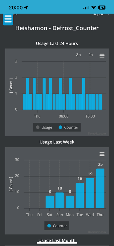

Lekker defrost weer dit, 5x in 4u tijd, jullie ook?

blb4 schreef op dinsdag 28 november 2023 @ 16:42:
dT van 5 graden hoort bij radiatoren, voor vvw is dat volgens mij erg hoog. m.i. Is de conclusie dan dat je die vloer te veel hebt laten afkoelen.
ConQuestador schreef op dinsdag 28 november 2023 @ 16:49:
Ik ben het met je eens, er is hier een lid (ik blijf hem niet taggen) die zegt dat je altijd 26 graden aanvoer als absoluut minimum moet zien, en ook een deltaT van 5+ moet aanhouden zodat de flow lekker laag is, wat minder energie zou kosten.
Ik heb dit geprobeerd, en het resulteerde vooral in een minder egale warmteverdeling in het huis: ik heb 2 verdelers met korte groepen, maar nog 1 oud deel met lange groepen. Het water van de lange groep komt veel kouder terug als de flow niet hoog is, wat er dus in resulteert dat deze ruimtes ook kouder zijn dan de andere ruimtes.
Ik hou dus zelf weer een lagere dT aan (en dus een hogere flow) en een lagere temperatuur (ga nu kijken wat ie met 27 graden doet met de komende vorst nachten).
Tevens zou ik ook nachtverlaging laten zitten, zeker nu het gaat vriezen. Ik merk het aan mijn T-CAP dat die serieus hard moet werken met de nodige extra defrosts tot gevolg, om 's ochteds bij te trekken. Vanochtend ging er 3 kwH per uur doorheen, dan is rustig doorkachelen toch beter, zeker als je dan niet de eerste uren in een ietwat frisser huis zit.
Dus ook in dit geval van die 5J: Lekker door laten pruttelen, maak het jezelf niet te moeilijk.
Wolly schreef op dinsdag 28 november 2023 @ 18:25:
dT is bij mij bij de start van de wp ook rond de 5c met alleen vloerverwarming. Eigenlijk heb ik daar nooit over nagedacht, al vond ik het wel lastig dat hij een paar uur aan ging (vaak in de nacht) en dan de hele dag niet meer. Resultaat was dan een koude vloer maar een warm huis.
Hij wordt getriggered door een 230v thermostaat, die bij een verschil van (volgens mij) 0,2c van de gewenste temperatuur schakelt. Dus 20,8 aan en 21.2 uit bij een gewenste temperatuur van 21.
Ik zou dan eigenlijk een thermostaat moeten nemen die 0,1 of nog lager gebruikt zodat er vaker runs zijn met een lagere dT?
lage flows is iets wat maar blijft terugkomen van hoe gasketels vroeger werkten dat moet men echt loslaten.
lage dT = beter.
meer flow = beter.
hoge dT's is hoe oude gasketels nog een beetje efficient waren te krijgen en heeft het tegenovergestelde effect bij een warmtepomp. dus zoveel mogelijk liters door die vloer jagen als de installatie toelaat. een dT van 2 a 3 over radiatoren is goed en liefste 5 graden of minder over je vloer..
Maasluip schreef op donderdag 30 november 2023 @ 11:42:
Dat zou betekenen dat ik totaal niet aan nachtverlaging kan doen of dat als ik niet thuis ben ook door moet stoken. Dat kan nooit minder verbruik opleveren.
je denkt gasketel. niet doen.
sudderen, niet wokken.
snel ff draai aan die thermostaat gooien en snel weer uit want "kost geld" is niet hoe een warmtepomp werkt. de langer en constanter je hem kan laten lopen de efficienter hij word en de zuiniger je de kilowatten je toko in krijgt.
er zijn mensen die halen een cop van 6 a 7, dat is dus ~40 cent aan stroom om dezelfde warmte te krijgen als een kuub gas die je 1,50 kost. maar dan moet je wel de machine de kans geven zo te lopen.
[ Voor 12% gewijzigd door flippy op 30-11-2023 19:52 ]

FlyingAttack-NL schreef op donderdag 30 november 2023 @ 19:37:
om het uur nu.
(5j hier en buiten nu 1.1 graden, ta van 32g tr 26,5g met alleen 5 groeps vloerverwarming.
tijd nu 20.00uur
[ Voor 3% gewijzigd door nike op 30-11-2023 20:01 ]
Mijn 9J gaat helemaal los met de defrosts deze week, vandaag al 25 keer!
Afbeeldingslocatie: https://tweakers.net/i/39LV4X40ZRnYlvjVxFZAoRvG0v8=/x800/filters:strip_exif()/f/image/g7l4Jf6tQD23qAgmDeWlHGVZ.png?f=fotoalbum_large

tescione schreef op donderdag 30 november 2023 @ 20:09:
Das wel veel, maarja doe je niets aan.
Afbeeldingslocatie: https://i.imgur.com/ucrwMwc.png
*kijkt in zijn lijstje, mwoah niet zo veel, staat ie op 12 uur ipv 24 :+
Dus in 24 uur ook ± 23 keer :X
Net na 13.00 uur twee piekjes maar dat zal maar 1x defrost zijn geweest denk ik.
Warm water voor de boiler maakt ie altijd vanaf 13.00 uur hier voor de hele dag
Afbeeldingslocatie: https://i.imgur.com/PoGx6kZ.png
Kan wel zie dat ie na vanmiddag wat anders is gaan lopen, ik heb de dT instelling van 4 naar 2 gezet.

Ha mensen, ik heb een vraagje. Waarschijnlijk heb ik dit geweten, maar ik ben het vergeten. Ik heb nu al een aantal jaartjes een panasonic monobloc die mijn woning van warmte voorziet. Hij staat zo ingesteld dat ie overdag (als het wat relatief wat warmer is buiten) aan staat en hij staat ‘s nachts uit. Het huis is goed geisoleerd dat het z’n warmte wel behoudt ‘s nachts. Nu gaat het vriezen komende nachten en ik vroeg me eigenlijk af of het ding beschermd is als hij uit staat. Of het water in de leidingen buiten dan niet kan bevriezen. Wat doet ie dan? Blijft ie op lage snelheid een beetje water rondpompen om te voorkomen dat het buiten bevriest? Of moet ik ‘m aan laten staan ‘s nachts?
[ Voor 4% gewijzigd door tweakerpip op 30-11-2023 21:53 ]

tweakerpip schreef op donderdag 30 november 2023 @ 21:51:
Afbeeldingslocatie: https://tweakers.net/i/2DQQKT2Im57IrGsdC0W-sohLTUw=/800x/filters:strip_icc():strip_exif()/f/image/oU8WOEWUiamaxmCKmv3Bu0d3.jpg?f=fotoalbum_large
Zolang je met uit niet bedoeld dat het groene ledje op de controller niet meer brand, is er geen probleem.

t.oswald schreef op donderdag 30 november 2023 @ 22:01:
Ik heb geen groen ledje op de controller, maar de controller en de warmtepomp zijn wel voorzien van stroom als je dat bedoeld. Met uit bedoel ik dat ik ‘m op het weekprogramma heb staan dat ie uitschakeld om een bepaalde tijd en dan in de ochtend weer aanschakeld.
Edit: O, er zit wel een groen ledje. Het groene ledje gaat inderdaad uit als hij in het programma uitschakeld. Is dit niet goed?
Zoals in het andere antwoord gesuggereerd werd heb ik even gecontroleerd of die vorst beveiliging aanstaat in het menu. En dat is wel zo.
Hij stuitert icm df.. ik denk dat je beter aan je settings moet gaan werken.

Wel een andere uitdaging..Afbeeldingslocatie: https://tweakers.net/i/KI79FjZtTTPb-FpOVnpR18rp6ng=/full-fit-in/4000x4000/filters:no_upscale():fill(white):strip_exif()/f/image/vX5FgqkQem9Asw7pkx6ioo0o.png?f=user_large
Nan watt vanaf gisteravond..
Shelly loopt wel door.
De s0 op in de WP... via nodered en heishamon.
Afbeeldingslocatie: https://tweakers.net/i/qX99S92ecfQaVMbl5nPF2HscjCk=/800x/filters:strip_exif()/f/image/1CeSTDnKoV2MYjfXeg4Tu5gy.png?f=fotoalbum_large
Heishamon loopt hij wel
vreemd verhaal...
