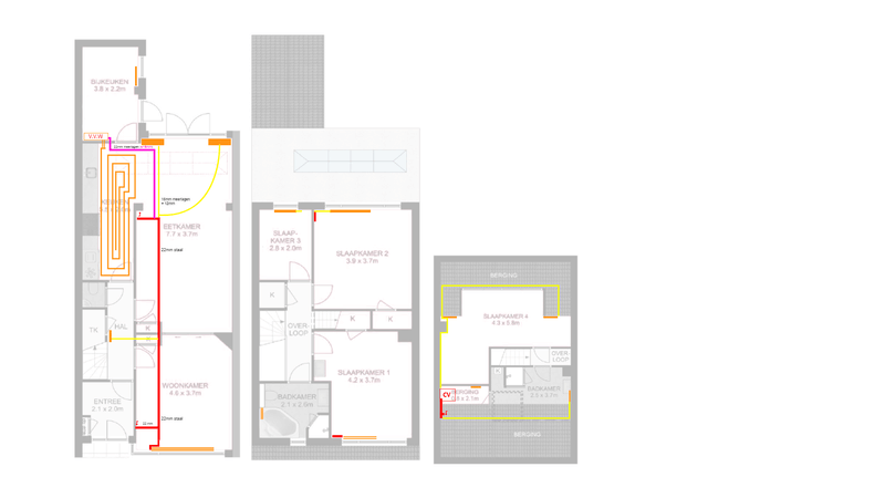

Afgiftesysteem:
In de woonkamer hangen in de uitbouw twee jaga's. De uitbouw grenst aan een open keuken met vloerverwarming. In de voorkamer hangt een T30. Die wil ik mogelijk vervangen voor een jaga van 240CM, mits dat logisch is. Wat volgens mij het geval is. Boven stoken we weinig, maar in de toekomst moet het daar ook warm kunnen worden.

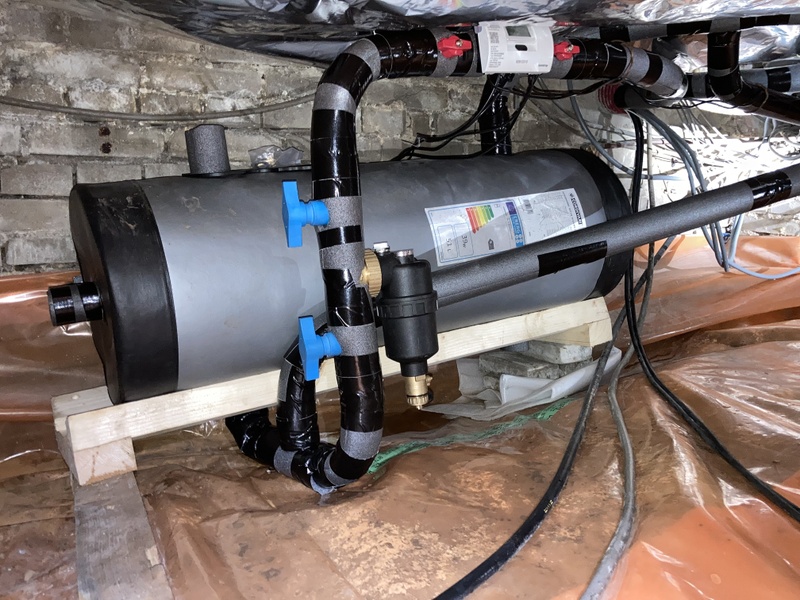

Zolder. Voorkeur gaat uit naar een horizontaal voorraadvat, omdat deze achter het knieschot zou kunnen.

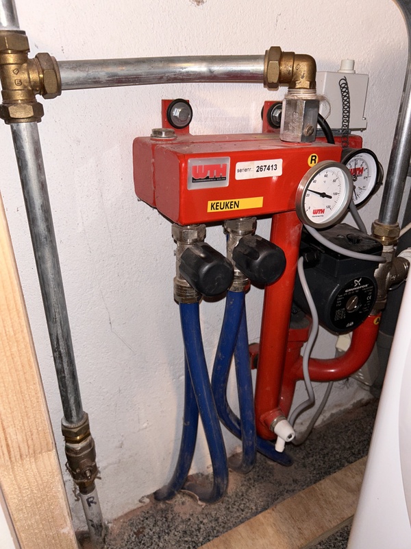

Is de verdeler van mijn vloerverwarming geschikt / ongeschikt?
Wat is de ideale plek voor aanknopen op de CV in mijn situatie?

Aansluiting dan bij verdeler vvw. Echter, mijn vloerverwarming is maar klein. 6,5m². De verdeler zit in de bijkeuken, maar is met 19mm meerlagenbuis (16mm intern) aangesloten op de leiding onder de kruipruimte. Dat is te krap. Als ik hem hier aansluit, heb je dus direct een bottleneck van 16mm richting het leidingwerk van 21mm. Beter dan onder de kruipruimte.

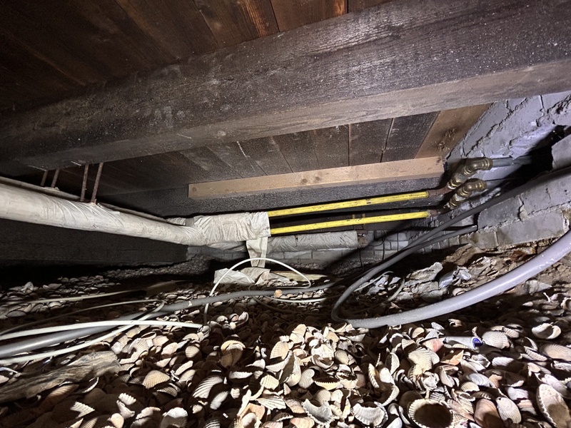

Route zou dan ondergronds door de spouw, kruipruimte in zijn. Hier aantakken op 21mm stalen leidingwerk. Echt lekker werken is het hier alleen niet ;(

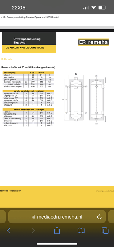

Noodzaak buffervat
Ik lees dat de voorkeur zonder is. Ik heb echter maar 6,5m² vloerverwarming. Daarnaast waar kan Jaga. Aantal plaatradiatoren wil ik nog vervangen, zo ook een grote t30 in de woonkamer. Dus de inhoud word enkel minder. Ik denk dat ik niet aan de 95L kom, wat de min. eis is voor de Amber? Correcte gedachte? Is de locatie van zo'n buffervat nog belangrijk? Hoe groot moet deze zijn?

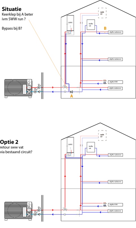

Plaatsing 3-weg klep
Kan dit in de kruipruimte? Ik heb dan wel een issue met stroomtoevoer.

Wat vinden jullie van het afgiftevermogen?
Gevoelsmatig is dit nog aan de lage kant, als ik online zie hoeveel W er in bepaalde ruimtes moet hangen. Het wordt echter wel warm.. Vorige winter CV helaas niet op 45 graden gehad. Deze pendelde wel meen ik, omdat er flink wat dicht zat en de honeywell evohome (te) enthousiast is.

Het leidingwerk boven de kruipruimte vertrouw ik wel. In de kruipruimte zijn de stalen buizen hier en daar wel wat minder fris vind ik. Kom ik weg met een vuilafscheider?
Alternatief is het hele stuk onder de vloer vervangen voor groter, maar dat is gezien de kleine ruimte geen fijn werk.

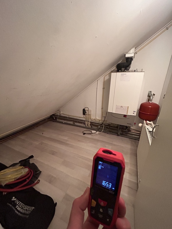

Waar hangt je CV nu? Ergens beneden? Dit ivm je opmerking over waterleiding naar zolder.

- volgens je table ga je niet voldoende afgifte hebben als je boven de verwarming niet aanzet. Dus of beneden wat bijplaatsen of boven ook wat aanzetten.
- kijk of je toch niet ergens een verticaal boilervat kan plaatsen en prop je buffervat in je knieschot. Ga voor 300 liter als je een bad en veel mensen na elkaar wilt laten douchen. In je bad gaat denk ik al 150+ liter?

Als je flink SWW water nodig hebt, zou je een aparte WP boiler kunnen overwegen in de buurt van je bad/douche. Scheelt meteen een lange leiding door het huis heen en kan separaat draaien van de WP. Maar kost wel ruimte en is niet horizontaal (voorzover ik de merken ken).
VVW verdeler moet er helemaal uit. Je kunt dan naar een kleinere (zonder pomp) en scheelt dan daar flink ruimte.

Een 21mm standleiding is te krap. Die moet vergroot worden, liefst naar 32mm kunststof of 28mm staal. Voor de systeeminhoud kun je een buffervat in de retour opnemen. Een vuilfilter heb je ook sowieso nodig, je wilt niet dat de platenwisselaar vol loopt met rotzooi.
Dat is alleen van toepassing als je de WP aansluit op de plek van de CV-ketel.
Als je de WP kunt aansluiten direct bij de VVW-verdeler, dan hoeft die oude standleiding alleen maar de verdiepingen van water te voorzien en is ie dus dik genoeg.

4 a 5 personen + groot bad...dat wordt dus een groot SWW voorraad vat, die van Itho zijn tot 270 liter en dat is mogelijk te klein voor jullie, ik weet niet als itho met nog grotere vaten komt of dat je 2 vaten kan gebruiken of dat deze vaten horizontaal kunnen liggen.
De vloer moet het wel kunnen dragen!

blb4 schreef op maandag 18 september 2023 @ 19:10:
Excuus, zie net dat ik het schema met leidingen ben vergeten toe te voegen in de openingpost. Bij deze!
Afbeeldingslocatie: https://tweakers.net/i/kzBy775VWOPA58cPtXRC464yJg0=/800x/filters:strip_exif()/f/image/HRvcxPMwCmCSLkp7OVjbeSYd.png?f=fotoalbum_large
Dit is de CV ruimte. Hoogte t.h.v. CV is 1,65. Dus een rechtopstaand voorraadvat lijkt mij krap (Die is 166CM - 270 liter Itho). Ik heb over de hele breedte van de woning knieschot “vrij”, dus dat is fijn. In het cv hok niet afgetimmerd. In de aangrenzende badkamer is dit afgetimmerd waardoor er 83 cm hoogte overblijft.
Afbeeldingslocatie: https://tweakers.net/i/AKtHot3dTP3UahkyB_ZEwiGBPvA=/x800/filters:strip_icc():strip_exif()/f/image/KzuAZxnkRNMdQODJXcodqc6u.jpg?f=fotoalbum_large
Bijkomend voordeel is dat cv muur dan vrij komt, wat op termijn mogelijkheden biedt om de trap naar zolder door te trekken.

Insert12 schreef op maandag 18 september 2023 @ 20:25:
Die 21mm leiding ligt in de kruipruimte en is dus leidend voor de benedenverdieping :P
Als dit het geval is, en de grondleiding van 3/4/5M van 32mm tot aantakking is onvoldoende, zou ik dus alsnog de complete leiding in de kruipruimte van voor naar achter moeten vervangen voor 28mm staal? Dat wordt, gezien de ruimte, echt een klus. Idem isoleren; door weinig partijen die enthousiast worden van de +- 40CM ruimte onder de balken.

Afbeeldingslocatie: https://tweakers.net/i/B4Fs6SSplUzALK8eYzjFM86n8V0=/800x/filters:strip_icc():strip_exif()/f/image/UV3ychrE2OdIkG0Gf7xZFQPW.jpg?f=fotoalbum_large
Euforisch momentje: ik had een aftakking gemeten van de leiding in de kruipruimte. Ervan uitgaande dat de diameter onder de isolatie hetzelfde zou zijn.
Ik weet niet waarom, maar besloot zojuist om een stukje isolatie (karton) weg te snijden, en zie daar. Dik 33mm stalen leiding!
Het rode tracé in mijn plattegrond is dus geen 22mm, maar 33mm!
Dit over een lengte van dik 10M. Met de leiding vanaf de WP incl bestaand circuit in de kruipruimte kan ik dus een goede 14/15M aan 33mm leiding creëren. Volstaat dit nu qua flow?
De optie om de WP aan voorzijde woning te plaatsen lijkt dus dichterbij.
Maakt het uit waar op de leiding ik de WP aansluit? De aftakking naar de verwarming in de voorkamer, en naar boven, zit namelijk dicht op het punt waar ik hem wil aansluiten.

Hi Tweakers,
Aantal vraagjes. Bij het typen een deel van de vragen volgens mij al kunnen beantwoorden, maar dubbelcheck het graag even.
Optie 1:
- Is de keerklep bij A noodzakelijk, om te voorkomen dat bij SWW run het (relatief warme?) retourwater vanaf het indirect verwarmde voorraadvat richting (een deel van) het afgiftesysteem loopt?
Als het geen kwaad kan en slim is, zet ik er gewoon een veerbelaste retourklep tussen. Kosten zijn nihil.
Edit: volgens mij geen optie - circuit is dan afgesloten van expansievat 8)7 Komt ook nergens terug in de schema's.
Optie 2:
- Is het laten lopen van de retour sww via de bestaande retour een optie? Of is dit niet wijs, gezien er mogelijk ongewenste stroming onstaat / het circuit tot de WP langer is en ook verwarmd wordt (rendementverlies t.o.v. dedicated retour zoals in optie 1)

Overig:
- Gaat dit zo goed met de vloerverwarming? Ik wil natuurlijk voorkomen dat er mogelijk toch te heet water doorheen gaat. De amber kan theoretisch immers >40/45 graden. Kan ik hiervoor een harde bovengrens instellen?
- Het circuit richting het voorraadvat / indirect verwarmen van SWW in optie 1 is zo check, toch? Dit heeft geen extra expansievat nodig, correct? Zonder de retourklep bij A ( 8)7 ) is dit check met bestaande expansievat.
- Overige aandachtspunten/tips mbt het ontwerp?
  • Andrehj
Die keerklep zou inderdaad wat eenpijpscirculatie kunnen voorkomen, maar dat kun je ook (beter) met een sifon doen, zie Andrehj in "Lucht/Water warmtepomp om mee te verwarmen en koelen #6"
Maar ik begrijp de positie van het buffervat niet. Die zou op de plek moeten waar jij die keerklep hebt getekend, en is bovendien alleen maar nodig als je onvoldoende afgifte altijd open hebt.
  • Guus.
  • Registratie: Augustus 2022
  • Laatst online: 06-11 00:22
Andrehj schreef op zondag 23 juni 2024 @ 10:02:
De aanvoer WP komt op de hoofdleiding in de kruipruimte. Hier is geen mogelijkheid om een buffervat te plaatsen (beperkte hoogte en past tevens niet door kruipluik). Zodoende.
  • Andrehj
Guus. schreef op zondag 23 juni 2024 @ 10:24:
Dat zal best zo zijn, maar een serieel buffervat in een leiding die naar (meestal nauwelijks gebruikte) radiatoren op zolder loopt is compleet nutteloos.
Dat is vergelijkbaar met zonwering plaatsen voor ramen op het noorden omdat er bij de ramen op het zuiden geen plaats is voor zonwering....
  • Guus.
Andrehj schreef op zondag 23 juni 2024 @ 10:26:
Wat je zegt is dat, ondanks dat hij op zolder in de retour van de hoofdleiding zit, hier waarschijnlijk vrijwel geen stroming is gezien beperkte warmtevraag, en het water in de buffer stilstaat?
Dan zou hij theoretisch dus ook niet zijn functie van vergroten systeeminhoud (pendelen, defrosts) vervullen, correct ?
Los ik dit op door van enkele radiatoren boven de thermostaat af te halen, zodat deze altijd afgifte hebben? (en dus circulatie op zolder)
  • Andrehj
Guus. schreef op zondag 23 juni 2024 @ 10:38:
Ja.
Nee. Je wilt de hele flow door die buffer hebben. Niet 5 of 10%.
Maar zoals ook al gezegd. Zorg dat je die hele buffer niet nodig hebt door je zones op de bgg gewoon permanent open te laten. Dan heb je waarschijnlijk voldoende systeeminhoud (check dit met de installatiehandleiding of het specifieke Tweakers-topic van de WP die je op het oog hebt!) en dan heb je dit hele probleem niet.
  • Guus.
Hmm, uitdaging erbij. Je klinkt vrij zeker van je zaak @Andrehj
De volledige flow betekent plaatsing in de kruipruimte, en daar gaat het 50 liter buffervat van Nefit dat ik heb gekocht niet passen. De zaag in het parket is echt de laatste optie.
Dan zou het vat in de bijkeuken moeten komen bij de verdeler van de vvw, maar hier loopt een relatief kleinere meerlagenbuis naartoe vanaf de 33,7 hoofdleiding. Ook is dit dan nog altijd niet de ‘hele flow’.
De totale systeeminhoud op de BGG is gering. Ik kom, voorzichtig geschat, tot zo’n 65-70 liter.
Minimale geadviseerde systeeminhoud van mijn Amber 95 WP is 95 liter. Van de Amber 65 is dit 65 liter, maar ik heb ‘m één maatje groter.
Zijn er nog alternatieven?
  • Impossibl3
  • Laatst online: 23:08
Ik zie ook dat je een badkamer radiator hebt (2x). Kan je die niet permanent open hebben staan? Dan heb je er weer 10-15 liter bij + een stukje leidingwerk per radiator (20 tot 30 totaal dus). Daarnaast heb je nog in de bijkeuken een kleine radiator. Die zet je ook open dan komt je echt wel aan de minimale systeem inhoud.

Ik heb een smaller vat gevonden dat ik vermoedelijk wel kwijt kan onder de vloer. Bijv. Die van Atlantic of Remeha. Twijfel nog over 25 versus 50L. Zoals ik het heb begrepen gaat het om inhoud van circuit die veelal open staan. Het lijkt me dan wijs om boven niet mee te nemen, gezien de thermostaat hier veelal laag staat. Badkamers blijven inderdaad wel open..
Iemand toevallig enig idee of je zo’n type vat zonder spiraal gewoon horizontaal kunt gebruiken? En dan lijkt het mij logisch om retour in(vanaf cv) onder te doen en retour uit (Ri wp) bovenzijde ivm ontluchten?

Ik heb een 50 liter Remeha buffervat (bijna) horizontaal in de kruipruimte liggen. Staand kan je bovenin een ontluchter en onderin een aftapkraan plaatsen, daar heb ik stop in en ook in 2 van de 4 overige aansluitingen (kruislings) een stop. Ik heb de installatie boven aangesloten en de retour van de WP onderaan.

blb4 schreef op vrijdag 28 juni 2024 @ 00:18:
Grappig !
Dit is inderdaad hoe ik het ongeveer in gedachte had. Zelfde vat. Inderdaad deels afgedopt.
Heb je hem bewust niet geheel horizontaal ivm ontluchting? In mijn kruipruimte staat water bij hevige regenval. Heb jij hem bewust niet hangend aan de vloer vanwege stromingsgeluiden?

  • blb4
  • Laatst online: 23:49
Guus. schreef op vrijdag 28 juni 2024 @ 20:23:
Grappig !
Klopt
De ophangbeugels zijn niet echt gebouwd op horizontale montage, wel geprobeerd maar er komen enorme torsiekrachten op de pluggen/schroeven dus ze trokken direct uit de muur. Dus neergelegd op een houten constructie op de bodem. Bij mij blijft de kruipruimte behoorlijk droog dus dat vat en ook ‘t hout blijft droog.
