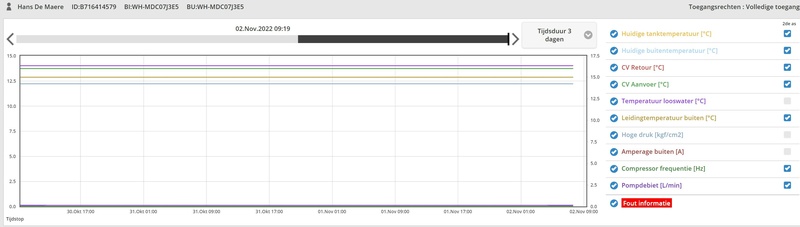

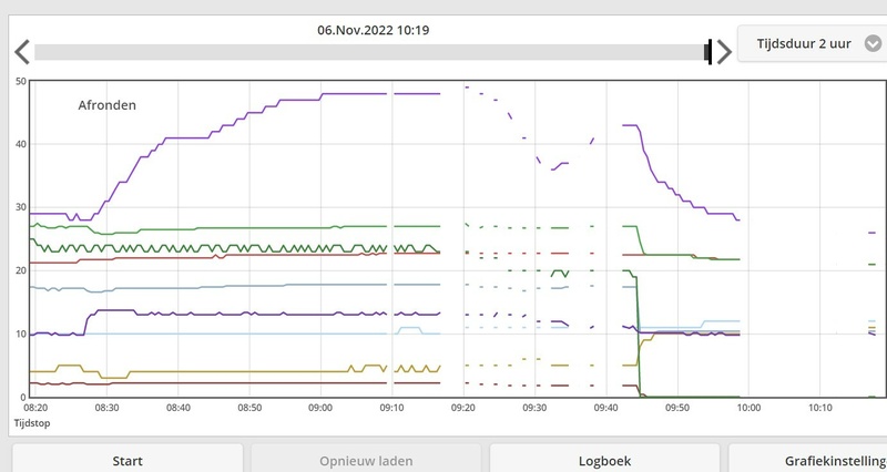

Vraagje ivm de Panasonic cloud...
Ik heb gisterenavond de warmtepomp eens opgezet. Deze warmt mooi op. Ik kan alle parameters aflezen op de kamerthermostaat/interface maar in de Panasonic servicecloud lijkt er niets veranderd?
Vanuit de service cloud kan ik inloggen op mijn toestel, ik kan wijzigingen maken en verzenden maar ik zie deze aanpassingen niet in het cloudgedeelte. Ik zie de aanpassingen (bvb stooklijn) wél op de kamerthermostaat maar in de cloud staat alles zoals voorheen?
Ook in de grafieken zie ik een vlakke lijn... het lijkt alsof deze niet update?
Heeft iemand hier ervaring mee?
Afbeeldingslocatie: https://tweakers.net/i/segMIBFMwlZUgEplz67NgQiyrl0=/800x/filters:strip_icc():strip_exif()/f/image/8xDCjOPEKyWgICSo3hnuN7tm.jpg?f=fotoalbum_large

Hoegie1504 schreef op woensdag 2 november 2022 @ 09:02:
VIk zie de aanpassingen (bvb stooklijn) wél op de kamerthermostaat maar in de cloud staat alles zoals voorheen?
Die grafiek gaat tot 30 oktober en gisteren was het 2 dagen daarna.

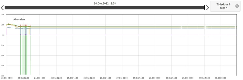

sjimmie schreef op woensdag 2 november 2022 @ 09:16:

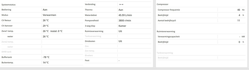

Ik had een screenshot genomen van mijn datalog, die gaat om één of andere reden niet verder dan 30/10...
In het tabblad grafieken zie ik nog steeds geen beweging (desondanks de warmtepomp wél aan het draaien is)
Afbeeldingslocatie: https://tweakers.net/i/Fn5SabupDiyhXQBSRPPETtSj674=/800x/filters:strip_icc():strip_exif()/f/image/a62qjPN1ZhHylByJt4FofjcX.jpg?f=fotoalbum_large

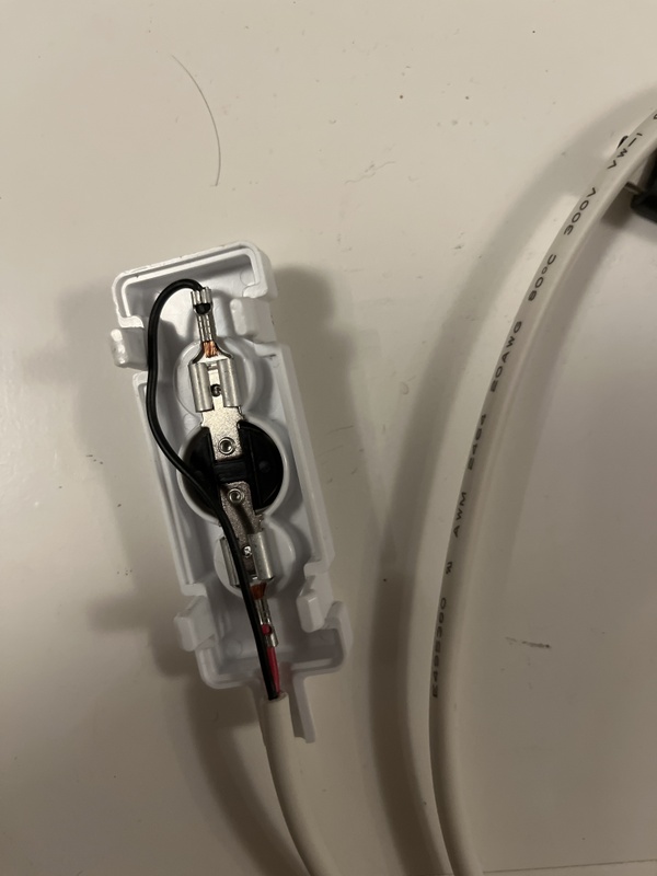

@Hoegie1504 ik meen dat er vorige week ofzo ook een aantal mensen aangaven dat bij hun de cloud gegevens achter liepen.

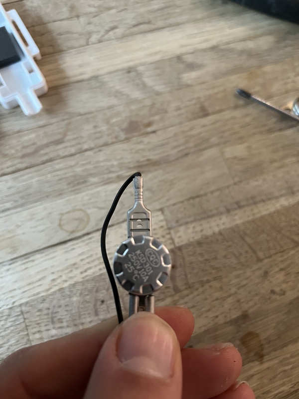

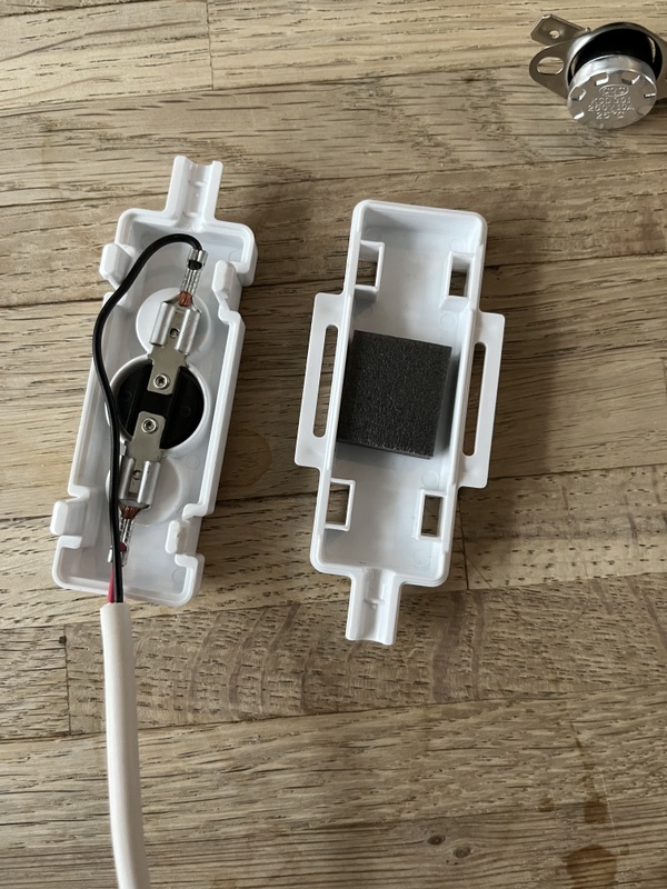

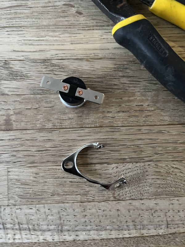

Of vervang de sensor, zoals een echte tweaker, door sensoren die starten bij 25 graden.
Dat heb ik gedaan en werkt prima.
Plug and play in de originele housing 😉

pgeene schreef op woensdag 2 november 2022 @ 09:38:

  • Hoegie1504
  • Laatst online: 25-03 19:49
t.oswald schreef op woensdag 2 november 2022 @ 10:16:
Kijk eerst even bij de smart Cloud. Ben je daar goed ingelogd? Ook de juiste tijdzone? Zo ja, reset dan deCZ-TAW. Middelste knopje ingedrukt houden tot de lampjes uitgaan, ongeveer 10 sec en vervolgens weer rustig laten opstarten. Weer drie lampjes groen blauw groen? En zet de service Cloud eens op 12 uur of korter i.p.v. 7 en dagen als je wat wilt zien.
Opnieuw inloggen in de service Cloud lukt bij mij niet zolang er nog cookies gevonden worden. Zet de browser dan even op privé en dan lukt het uiteraard wel (Apple).
Toegang tot de smartcloud ging prima. Tijdsinstellingen stonden ook goed.
Resetten met het middelste knopje heeft ervoor gezorgd dat de voeding voor de bediening opnieuw aan staat. Ik kon deze niet aanzetten via de service cloud...
Ik vermoed dat dit ze met "bediening" de bediening via cloud bedoelen?
Voordien was alles in het tabblad "systeemstatus" grijs en stond er bij "voeding bediening uit" (de warmtepomp werkte wel prima met de kamerthermostaat/interface)
Voorlopig nog geen grafieken... ik heb de interval voorlopig op 12u gezet maar niets te zien...

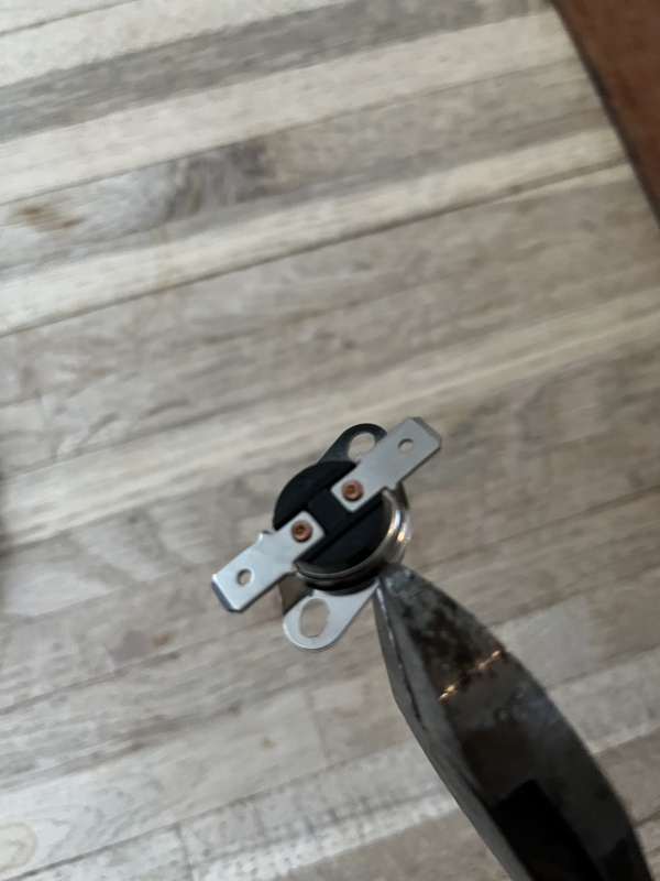

  • pgeene
  • Laatst online: 31-05 09:43
Carboy54 schreef op woensdag 2 november 2022 @ 10:00:
Of neem vloerverwarming of of 🙃 niet alle tweakers hier lopen de hele dag rond met een soldeerbout of hebben er überhaupt een. Er zijn zelfs hier veel tweakers die alles hebben laten installeren.
Goede, maar je hoeft niet eens te solderen.
Exact dezelfde sensor kun je gewoon inkopen en vervangen. Sensordoosje openklikken en stekkertjes van de pinnen aftrekken.
Stekkertjes aan de nieuwe prikken en erin klikken. Doosje dicht en gaan ;).
Laatst aangegeven aan een buurvrouw met hetzelfde probleem, die had ze zelf besteld en ook maar zelf vervangen (ook al had ik aangegeven het te willen doen).

  • pgeene
MikeyMan schreef op woensdag 2 november 2022 @ 10:20:
Mee laten lopen met de waterpomp zelf levert m.i. beter gedrag op. De fans gaan dan gelijk met de compressor aan. Er is dan al airflow als de warmte bij de radiator aankomt.
Snap je punt, maar onder de 25 graden is hij bij radiatoren toch nog op aan het starten. Daarnaast ervaar ik bij onder de 25 graden tocht.
Komt zelden voor da men radiatoren op onder de 25 graden draait.
Ik gebruik de delay juist (maar niet bij mijn speedfans, afname is te klein) als een soort softstart.
Hij gaat sneller terugschakelen, en daarna gaan de afnemers aan.
Dat werkt bij mij nu al een jaar prima.
Afnemers die op delay staan zijn een kickspace (omgebouwd naar 2x140mm fans) en een brink luchtverwarmer van 2,5kW bij 30 graden.
De vloerverwarming in zone 2 gaat dan wel weer direct aan.
Maar goed, is bij iedereen anders.

  • t.oswald
  • Laatst online: 29-03 20:12
Hoegie1504 schreef op woensdag 2 november 2022 @ 10:58:
Grafieken doen het bij mij momenteel ook niet. Verder draait je service Cloud goed, alle gegevens zie je.

  • FransvWoerkom
  • Registratie: Maart 2018
  • Laatst online: 29-10 00:07
FransvWoerkom
Wat is die groene sensor die kouder lijkt dan -80? Schakel die in de grafiek eens uit en maak een screenshot met de legenda (wat de lijntjes voorstellen) er bij.
P.S. Wat denk je dat Looswater en Leidingtemperatuur buiten zijn? Ga eens spelen met de knoppen van de grafieken en plaats alleen plaatjes waar anderen ook wijs uit kunnen.

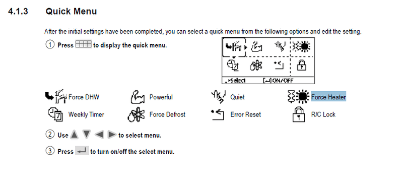

Even een vraagje.. ik heb een KWH meter tussen de de backupheater groep gezet. Nu wil ik even testen of dit goed gaat. kan ik de backupheater ook forceren dat hij aangaat?
Gaat dat niet met die "sterke armpje" knop in het snelmenu?

FransvWoerkom schreef op woensdag 2 november 2022 @ 17:52:
Ik zal eens checken. Thx!
Volgens de manual is dit powerfull operation status?

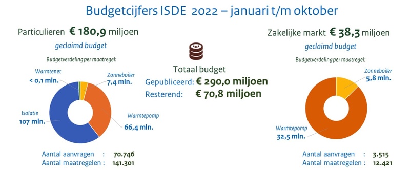

  • Tiesert
  • Registratie: Augustus 2021
  • Laatst online: 24-10 14:04
De resterende RVO ISDE subsidiepot per eind augustus en eind oktober 2022. Gepubliceerd bedrag is behoorlijk gegroeid. Er is weer meer beschikbaar.
Afbeeldingslocatie: https://tweakers.net/i/PnNWFJEVI-hekExLi4ikDQpURvg=/800x/filters:strip_icc():strip_exif()/f/image/DvcOCIwIyJRBJgIzsAczVWUO.jpg?f=fotoalbum_large
Afbeeldingslocatie: https://tweakers.net/i/RdITr7NCX1OvZySDNvRMjeToy0I=/800x/filters:strip_icc():strip_exif()/f/image/TvZyNPoSYLttrsokwgdefIie.jpg?f=fotoalbum_large

  • Hoegie1504
FransvWoerkom schreef op woensdag 2 november 2022 @ 13:00:
Ondertussen krijg ik opnieuw grafieken te zien. Bedankt om mee te denken!
Die -80 is mijn buffervat. Die waarde kan ik ook terugvinden in mijn instellingen buffervat.
Ik weer niet of het buffervat (Panasonic 200l) een meetsonde heeft?
De warmtepomp meet de temperatuur aanvoer na het buffervat ipv in het buffervat zelf...

Possible schreef op woensdag 2 november 2022 @ 18:09:
Je hebt gelijk. Hij zit rechts boven:

  • pgeene
Carboy54 schreef op woensdag 2 november 2022 @ 13:23:
Graag de link. Neemt niet weg dat Heatfans moduleren en starten bij 26 gr de betere keuze dus nu.
En voor iedereen die ernaar vroeg (hier en per PM)
Mijne kwamen van:
https://www.ampul.eu/en/t...98-action_temperature-25c
Maar zijn veel meer bedrijven en deze bleek in Polen te zitten.
Deze zit in NL
https://www.vanallesenmee...NlRksZ6wxnpAaAk9xEALw_wcB 25 graden variant kiezen.
Maar zoals gezegd, veel leveranciers.
Gaat erom dat het een KSD301 NO (normally open) en 25 graden.
Het ringetje wat er los omheen zit, moet eraf geknipt worden, alhoewel ik denk dat als je de stekkertjes omhoog buigt, ze er ook gewoon vanaf geschoven kunnen worden.
Ter info een foto van de binnenkant van een heatfan sensor:
Afbeeldingslocatie: https://tweakers.net/i/24LP9lrQBRR5munAIj1BH1bizGQ=/x800/filters:strip_icc():strip_exif()/f/image/CKTpYqo91l8LjCvlGC9lJksW.jpg?f=fotoalbum_large

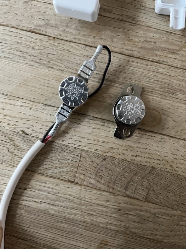

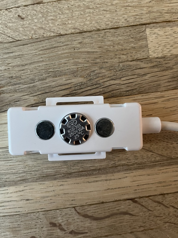

  • pgeene
Ik moest er weer een vervangen, dus maar even foto’s gemaakt.
Sensor van speedcomfort fans heatfanszoals eerder beschreven.
https://gathering.tweaker...message/73334342#73334342
Sensor open klikken door palletjes in te duwen en helften uit elkaar te trekken. Afbeeldingslocatie: https://tweakers.net/i/8Uhf4hFaOJKHk4IGgbrRWFDnrzg=/x800/filters:strip_icc():strip_exif()/f/image/91cuGtcjmrRXrL7vybIsBB7O.jpg?f=fotoalbum_large
Sensor eruit trekken (zit los) . Hier de oude met kabel naast de nieuwe
Afbeeldingslocatie: https://tweakers.net/i/VHMwKiwVy0Ut2M0NuyTZ-Nt9rzw=/x800/filters:strip_icc():strip_exif()/f/image/93dFvYkX3YisWibu252cwTVo.jpg?f=fotoalbum_large
Van de nieuwe sensor het extra blik eraf halen (heel dun blik, dus knip vrij gemakkelijk)
Afbeeldingslocatie: https://tweakers.net/i/GuaTeB-YRaA0PYlVlMR3JFcovYQ=/x800/filters:strip_icc():strip_exif()/f/image/CTtd0AZ1bCJGBwPTBbrFBO3S.jpg?f=fotoalbum_large
Afbeeldingslocatie: https://tweakers.net/i/NpsbaOwWJvw8IE-UmExmCnmTyFU=/x800/filters:strip_icc():strip_exif()/f/image/rBpqhjpGolrPwmD8GOLz02iB.jpg?f=fotoalbum_large
Stekkertjes van de oude op de nieuwe en je hebt het “zware werk” gedaan.
Kan zijn dat de stekkertjes vrij vast zitten, dus soms licht open buigen met kleine schroevendraaier en dan weer iets dichtknijpen.
Afbeeldingslocatie: https://tweakers.net/i/KMQSYPe8zhE6eLDElmvrbGjeWA0=/x800/filters:strip_icc():strip_exif()/f/image/u2uYSMRd4miKCQmgF28HSfoU.jpg?f=fotoalbum_large
Delen weer in elkaar zetten en helften weer in elkaar klikken.
En tada >:) een sensor op 25 graden start temperatuur
Afbeeldingslocatie: https://tweakers.net/i/sXPnOV3uL8dEj4f-xDXEYUZAuoE=/x800/filters:strip_icc():strip_exif()/f/image/BYDfBpyMRbbDsxLOWwRJeEp2.jpg?f=fotoalbum_large
Voor wie het zich afvraagt…. Het maakt niet uit welk stekkertje waar. Er zitten geen kanten op, dus altijd goed ;)
Happy tweaking

pgeene schreef op zondag 6 november 2022 @ 15:28:
Sensor van heatfan zoals eerder beschreven.
Sensor open klikken door palletjes in te duwen en helften uit elkaar te trekken. [Afbeelding]
Happy tweaking
Bedankt. Voor een paar euro werken ze nu wel zoals het zou moeten. P.s zijn geen heatfans he die doen het zonder ingrepen al goed maar speedcomforts 🙃
  • pgeene
Carboy54 schreef op zondag 6 november 2022 @ 15:55:
Veranderd _/-\o_
Werkten eerst ook zoals ze moesten ;)
Meeste mensen hebben ze nog van toen ze de CV op een lagere temperatuur wilden laten draaien.
Zo ook ik. Dan is 35 graden prima.
En zonde om ze dan weg te gooien. Plus wel stuk goedkoper dan het alternatief.

Iemand ook probelemen met de data uit de service cloud. Bedienen en app gaat helemaal prima, maar ik kan geen data nakijken die hapert.
zo ziet het eruit:
Afbeeldingslocatie: https://tweakers.net/i/1Fozc60Iac-lFo6DLJE-6mO1GFU=/800x/filters:strip_icc():strip_exif()/f/image/yxKTLhJrycdQxNeUvGpBAh0G.jpg?f=fotoalbum_large

martijn v o schreef op zondag 6 november 2022 @ 17:39:
zo ziet het eruit:
Klopt
  • timovd
  • Laatst online: 23:11
timovd
Voorsprong door techniek
@martijn v o data hapert af en toe hier, maar loopt vooral steeds zo'n 8 uur achter.
  • _Paul_84
  • Laatst online: 17:28
timovd schreef op zondag 6 november 2022 @ 18:31:
Loopt bij mij ook ongeveer 8 uur achter, sinds een week ongeveer. Daarvoor geen problemen.

Ok dank voor de terugkoppeling dan laat ik mijn machine en datakabel met rust en wacht ik het even af.
