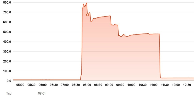

Dat patsboem uit klopt niet. Ik heb nog eens precies het hele proces na uitschakelen met het WiFi relais op de external control bekeken bij het energieverbruik.
Het hele proces duurt ongeveer 3 minuten.
Start 262W (de 5H naaimachine, heerlijk), relais uit bijna direct 85W, dan 125W en 105W, na 1 minuut 18W en na 3 minuten 9W.
Er wordt dus blijkbaar keurig afgesloten, ook met het relais op de external.

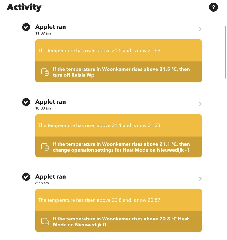

Carboy54 schreef op zaterdag 15 oktober 2022 @ 07:59:
Automatisch shiften via IFTTT met de cloud module?
Ja, change heat mode settings
Afbeeldingslocatie: https://tweakers.net/i/yvvYEQGjqzRpYPhF12KZV7Z1Q08=/x800/filters:strip_exif()/f/image/z9qSio6fQs0ZhiVDUwIswT1f.png?f=fotoalbum_large
Voorbeeld voor shift -1
Afbeeldingslocatie: https://tweakers.net/i/H4qV8P-1avsa-rwWYUwVsSyrQCs=/x800/filters:strip_exif()/f/image/4uMQNVFLkKVg40mnuFSBHn8a.png?f=fotoalbum_large
Afbeeldingslocatie: https://tweakers.net/i/iE0ajUqFDD66NkBJ5xrAFucO1Kc=/800x/filters:strip_icc():strip_exif()/f/image/RZt6MADL0MPJdGV1AJOUoK0n.jpg?f=fotoalbum_large

t.oswald schreef op zaterdag 15 oktober 2022 @ 00:33:
Ik heb SWW met een wpb. De external control kan ik schakelen met een WiFi relais en daarmee ligt voor mij de hele home control binnen bereik zonder kennis voor het maken van scripts. En als de buitentemperatuur of welke temperatuur dan ook te laag wordt, schakelt het Wifi relais de Wp weer aan.
Ik regel de WAR nu simpel na met automatisch shiften. Dat vind ik veel comfortabeler dan naregeling met een externe thermostaat. Bij autoshiften toert de Wp geleidelijk op en af en gaat eventueel helemaal uit als door bijvoorbeeld de zon de kamertemperatuur boven een grens oploopt. Vooral het afwezig zijn van vertraging bij het weer aangaan van de Wp is top.
Voor de duidelijkheid, de regeling gaat middels het nauwkeurig meten van de kamertemperatuur niet gekoppeld aan een thermostaat.
Dat autoshiften staat op mijn wensenlijstje..

[quote]t.oswald schreef op zaterdag 15 oktober 2022 @ 22:15:
Mooi @t.oswald dank voor het delen! Je geeft een voorbeeld voor de shift -1, wil je delen welke IFTTT regels je nog meer hebt ingesteld?

Tiesert schreef op zondag 16 oktober 2022 @ 12:10:
Zoals je ziet meet ik de kamertemperatuur met mijn Tado overgebleven uit het gastijdperk. Afhankelijk van de gemeten temperatuur shift ik tussen -1, 0 en 1. Is voor mij afdoende. Boven een bepaalde kamertemperatuur bijvoorbeeld als de zon lekker schijnt of ik broodjes bak in de oven, schakel ik met IFTTT mijn WiFi relais op de externe control (zie discussie over CN4 versus CN2). Dat WiFi relais stuur ik aan met Smart Life, dus IF Tado then Smart Life WiFi relais uit of aan. Verder nog filters in IFTTT zodat er op bepaalde uren niet wordt geschakeld, bij mij tussen 23 en 6. Toegegeven, toch een stukje script, maar IFTTT geeft daarvoor voorbeelden en hulp.
Verder gebruik ik Tado en IFTTT ook voor mijn Daikin Airco. Werkt prima omdat de Tado de kamertemperatuur veel beter ziet dan de binnenunit van de airco. De oude slimme thermostaatknoppen van de Tado staan los in andere ruimten en kunnen ook als voeler functioneren voor de airco’s.
Dus Tado, Smart Life, Aquarea Smart Cloud en Daikin samen met IFTTT en je hebt een hobby. 8)
(Als je geen Tado hebt, zijn er natuurlijk ook bergen temperatuurvoelers die met Smart Life werken)

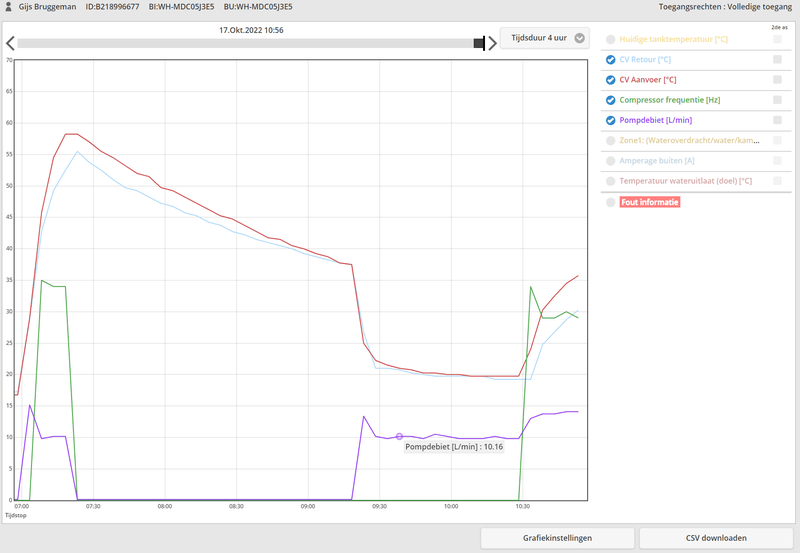

Mijn warmtepomp vertoonde vanmorgen wat vreemd gedrag. Er was geen warmtevraag, maar toch draaide de circulatiepomp meer dan een uur lang zonder dat de warmtepomp verder iets deed. Herkent iemand dit, of weet iemand waarom dit is? Het gaat om een 05J.

@sjigo Waarschijnlijk is het pendelen. Daar ontkom je niet aan bij deze hoge buitentemperatuur. Het minimale thermische vermogen is nu veel hoger dan 2500W.
Via welk contact schakel je?

@Skipper-93 Als ik in de service cloud kijk is er in dat uur echt niks anders gebeurd dan het draaien van de circulatiepomp:
Afbeeldingslocatie: https://tweakers.net/i/Wp5I-jpYoJmT16crpDv9il598Lk=/800x/filters:strip_exif()/f/image/F9stHL9Q8ltY8AawKoAgBORq.png?f=fotoalbum_large
Om 7 heeft hij het boilervat opgewarmd, dus die hoge cv aanvoer/retour rond 9.20 is restwarmte. Vanaf 10.30 heb ik de thermostaat hoger gezet aangezien ik boven warmte nodig had. Ik maak gebruik van de ingebouwde thermostaat in de controller.

@sjigo Als je op WAR draait en de buitentemperatuur zakt dan moet de WP wel pompen om te kijken of Ta laag genoeg is om te starten?

Rimco schreef op maandag 17 oktober 2022 @ 12:48:
Heel scherp! Het zou mooi zijn als @sjigo even het grafiekje opnieuw maakt met de buitentemperatuur erbij.

  • t.oswald
  • Laatst online: 29-03 20:12
@Skipper-93 Ik heb een 5H dus wellicht reageert die anders dan de J. Maar bij de 5H blijft de pomp altijd draaien als er met WAR geen warmtevraag is (bij mij 9,8l/min), tenzij de thermostaat de Wp uitzet. Daardoor is dan het stand-by verbruik boven de 30W en gaat dat pas naar ongeveer 9W als de thermostaat de Wp uitzet.
Afbeeldingslocatie: https://tweakers.net/i/9ESqWgApT3PFHiURN5_D-begST8=/800x/filters:strip_icc():strip_exif()/f/image/zo0s2OvfriD6Gn3pj9QlbGNq.jpg?f=fotoalbum_large
[ Voor 37% gewijzigd door t.oswald op 17-10-2022 13:27 ]
J series blijft ook draaien als de sturing op watertemperatuur staat.
Op thermostaat (CN2) gaat deze uit.

@Rimco Zoals op de grafiek te zien was de TA rond de 20. Ik heb de WP op WAR staan, maar dat is nu nog een rechte lijn die begint bij Ta=35 @ Tb=15 en eindigt bij 35 @ Tb=-5. Dit wordt mijn eerste winter, dus hij moet nog worden afgesteld.
@FransvWoerkom Zie hierboven mijn reactie op Rimco. Ik kan me niet voorstellen dat Tb in deze situatie invloed heeft, of wel?
@t.oswald Maak je gebruik van een externe of de interne thermostaat (in de remote van Panasonic zelf)?
@Rimco De Ta begon inderdaad te hoog, zie de grafiek, "CV aanvoer". Maar deze zakt al snel naar rond de 20 °C, dus je zou verwachten dat de compressor direct aan zou slaan. Er was op dat moment warmtevraag vanuit de Panasonic remote.

  • t.oswald
sjimmie schreef op dinsdag 18 oktober 2022 @ 12:06:
Technisch dus een thermostaat (maar dan op CN4)?
Relais kan ook op CN2 op L en N H
Verschil met thermostaat is toch wel groot. Ik schakel exact op een gewenste kamertemperatuur, geen vertraging. Laatste activity is mooi voorbeeld van overshoot door de volle zon in de woonkamer. Andere twee is auto shiften.
Afbeeldingslocatie: https://tweakers.net/i/AJuZFu7GTFnuYlBvBXxFWIpZNxY=/x800/filters:strip_icc():strip_exif()/f/image/Mfi7GXZibyQGe56yDx6Y4HTQ.jpg?f=fotoalbum_large
[ Voor 60% gewijzigd door t.oswald op 18-10-2022 14:04 ]

  • t.oswald
Tiesert schreef op dinsdag 18 oktober 2022 @ 14:10:
Wat is nu precies het voordeel van schakelen met IFTTT als het te warm wordt ipv de thermostaat (uitgaande van een externe thermostaat met hysterese van 0,1) te laten schakelen?
Ik zou zelf liever de watertemperatuur in het systeem op peil houden als het in de kamer waar de thermostaat hangt te warm wordt door externe oorzaken als zon of houtkachel.
IFTTT heb ik nodig voor het auto shiften zonder script kennis.
En verder, een WiFi relais kost 2 euro en is WiFi! Zoek maar eens een domme draadloze thermostaat met een hysterese van 0,1 voor 2 euro. Bovendien gebruikte ik IFTTT sowieso al voor mijn domotica: Wp, airco (met Broadlink IR ideaal) en slimme schakelaars. De nauwkeurige temperatuurvoelers van Tado had ik nog over uit het gastijdperk.
De watertemperatuur op peil houden betekent toch dat de Wp blijft draaien? Nu gaat ie hier in het tussen seizoen tussen 10.00 en 12.00 ergens uit en komt pas weer terug tegen 20.00.
Ik zeg ook zeker niet dat je IFTTT en auto shiften moet gebruiken, maar haak wel in op de thermostaat discussie die hier op het forum steeds weer opduikt. Blijkbaar toch lastig om de juiste te vinden en ik beschrijf een alternatief.
WiFi relais kan je uiteraard ook met bijvoorbeeld SmartLife koppelen aan goedkope temperatuurvoelers als je niet wilt autoshiften.

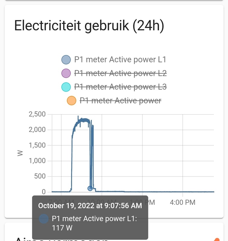

Hallo Tweakers,
Na een tijdje geleden de warmtepomp te hebben aangesloten en na wat (semi significante) opstart problemen, doet de warmtepomp wat die moet doen. Wel vraag ik me af of dit normaal is (zie screenshot). Het gaat om het terugzakken in opgenomen vermogen soms ook een zeer korte run/piek. De warmtepomp is een 7kW J-serie met verwarmen op ruimte thermostaat met een stooklijn. 28@15°C en 37/38@-5°C. Iemand die mij kan helpen?
Afbeeldingslocatie: https://tweakers.net/i/hR7XQqwrXzfuQ5jypjBOhnepS_c=/x800/filters:strip_icc():strip_exif()/f/image/OMd4o5LPP9MPtKZr2GDdtC3h.jpg?f=fotoalbum_large

MZwier schreef op woensdag 19 oktober 2022 @ 18:24:
Hallo Tweakers,
Ik zou hoe dan ook stoppen met panacloud....
Neem Heishaon van @thehog en dan daarvanuit gaan werken met een domoticz of HA.
kijk in mijn grafieken [ ts login ] en dan ze je meteen waarom.
Die panacloud kun je niets mee.
Dus alle data is waardeloos om een conclusie te trekken.
Heb je wel je wel je sensoren ge ijkt?
En de flow op de gewenste settings gezet met de hex codes?
Daarnaast stop met ruimte thermostaat. En ga over op war, vele malen beter voor een wp

@Dylantje2 Dit is geen data uit de panacloud maar van de slimme meter, via de p1 poort. Loggen gebeurt in HA.

MZwier schreef op woensdag 19 oktober 2022 @ 18:34:
ik weet niet wat je daar heen logt...
Maar als je in mijn grafieken kijkt zuk ze zien dat er vaak een piek met opstarten is.
Daarna een stuk lager.
Maar ik weet niet wat je met deze grafiek echt bereikt.
Beter dan de ha grafieken laten zien
Hallo Tweakers,
zonder te weten hoe de rest van je installatie eruit ziet en wat de instellingen zijn is het niet te zeggen wat dit gedrag veroorzaakt.

@Dylantje2 Het gaat om het vermogen van L1 (alleen de compressor zit op deze fase) wat de slimme meter registreert. De data wordt verstuurd naar en opgeslagen in home assistant.
Dit gaat dan ook niet om een opstart piek, maar meer het wegzakken van opgenomen vermogen waarna, direct weer vermogen wordt gevraagd.

Welke instellingen zou je nodig hebben om wel iets zinnigs te kunnen zeggen?
lijkt erop dat je op het laatst loopt te pendelen en dan de setpoint bereikt. maar gezien je de afstandbedieing gebruikt is dat gewoon knudde. ik zou eerst eens beginnen met een externe thermostaat die noukeuriger is.
je hebt niet de rest van de waardes van de warmtpomp via de panacloud?

@flippy Ik zo verwachten dat alvorens uit/aan te pendelen het eerst terugloopt in vermogen, aangezien die nog op 2 kW elektrisch vermogen loopt. Maar wellicht klopt dit niet per se? Helaas heb ik de overige waardes niet via panacloud.
[ Voor 12% gewijzigd door MZwier op 19-10-2022 19:13 ]

MZwier schreef op woensdag 19 oktober 2022 @ 19:13:
ligt eraan hoe snel de temperatuur stijgt. je hebt gewoon een gesloten verdeler (geen pomp dus) en geen thermostaten op de radiatoren?

Verdeler van de vloerverwarming is gesloten, wel heb ik op 3 van de radiatoren een thermostaat. Waarvan 2 daadwerkelijk ook dichtgaan, die in de badkamer staat op maximaal.

MZwier schreef op woensdag 19 oktober 2022 @ 19:02:
Vandaar ik zei deel die ha grafieken.
Alleen een P1 meter zegt niets.
Wat log je nog meer..
Een piek en daarna een down geeft in grafieken overzicht.
Nu is het gissen
Ik zou zeggen zoals @flippy stuiteren op setpoints...
Vandaar war beter kan zijn.
Als je tbinnen een setpoint haalt en daarna je t buiten... krijg je rare zaken

Zoiets:
Afbeeldingslocatie: https://tweakers.net/i/ytZAAd8mO_7oEnFXyR9BqD3Y9uk=/800x/filters:strip_icc():strip_exif()/f/image/YR8nzFI4lzwDoOrjb6UC8HW1.jpg?f=fotoalbum_large
Opstart met WAR 24@15 en 29@-5 met temperatuurshift opstarten -1. Indien <500Watt gedurende 30 minuten dan unshift. Daarna loopt ie door tot de temperatuur teveel oploopt. Mijn machine is te groot voor ons huis en bij matige temperaturen moeilijker te sturen. Pas bij temperaturen buiten van 5 graden en kouder krijg ik langere runs.
  • Dylantje2

martijn v o schreef op woensdag 19 oktober 2022 @ 19:54:
Zoiets:
heb je daar script voor? Of hoe schakel je die op <500w?

Dylantje2 schreef op woensdag 19 oktober 2022 @ 22:33:
Manueel, nog geen script hier, ook nog geen heisamon.
