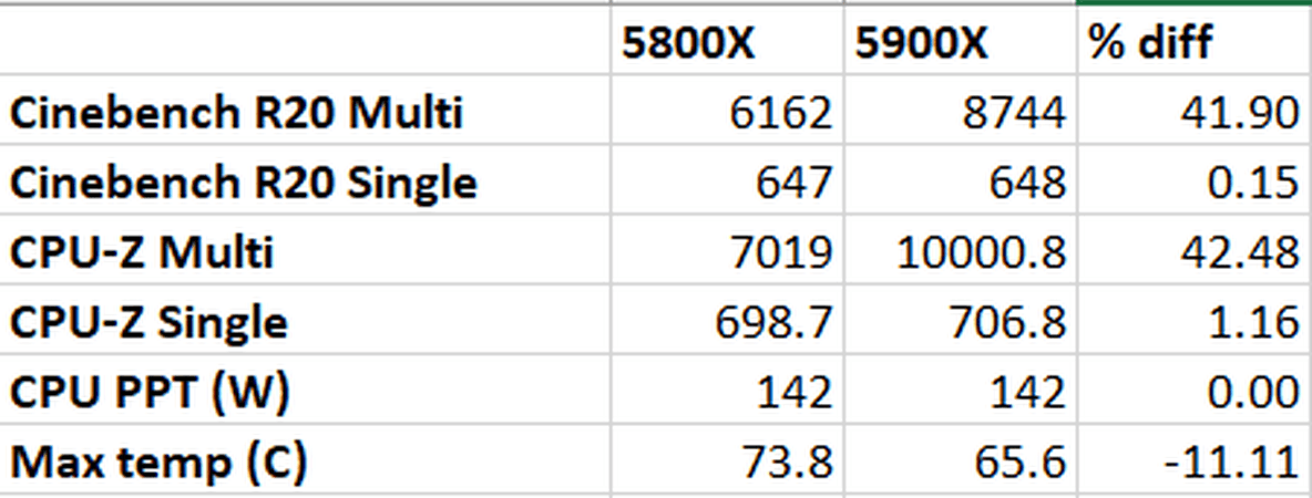

Heb even wat vergelijkingen gedaan tussen 5800X en 5900X op de Unify hier de resultaten:
Beide processoren zijn tot hun max getweaked voor single core perf met redelijke multicore (boven stock) met de curve optimizer en ik zal met een nieuwe guide komen daarvoor als niemand me voor is.
TLDR:
Afbeeldingslocatie: https://tweakers.net/i/9mjQrHDirNv9YAhZpqWUa5jYWik=/full-fit-in/4000x4000/filters:no_upscale():fill(white):strip_exif()/f/image/BVOPFKzcidB1hJFoKpPpPI31.png?f=user_large
Conclusie: HOWLY FUCK! Dit zijn compleet andere producten maar toch zo hetzelfde... 40%+ meer efficientie voor 5900X vs 5800X. 5900X is vlijmscherpe katana waar de 5800X een bot mest is... bedeiden kunnen ze door vlees heen snijden haha. Maar de ene gaat er soepeler door dan de ander... (slechte vergelijking.. I know)
5900X is geweldig getuned binnen de pieken in de efficientie curve van het 7nm silicon met deze architectuur.. waar de 5800X doodleuk vol wordt gepompt met voltage en opgezweept wordt.
Hier de screenshots.
Cinebench R20
5800X: 6162 / 647

5900X: 8744 / 648

CPU-Z
5800X: 689.7 / 7019.0
Afbeeldingslocatie: https://tweakers.net/i/D2O7QpmmtJWIxbxuGcf6Uhk7wtw=/full-fit-in/4000x4000/filters:no_upscale():fill(white):strip_exif()/f/image/zH7YGuU12GuJWbbNFlMLsRjs.png?f=user_large
5900X: 706.9 / 10000.8
Afbeeldingslocatie: https://tweakers.net/i/VwFvgtPR5N6V_yPcVLGvprHQM30=/full-fit-in/4000x4000/filters:no_upscale():fill(white):strip_exif()/f/image/vzRQl9s1jyx2dmwr6I3iZOzF.png?f=user_large
Goede scores!
Gezien jouw scoren vs vermogen heb ik toch het idee dat de B550M van mij iets raars doet. Ik vermoed dat er toch te veel spanning in gaat, helaas dus toch even wachten op nieuwe biossen ...

kaas-schaaf schreef op vrijdag 11 december 2020 @ 12:20:
Goede scores!
Processoren zijn tweaked met de curve optimizer. Niet stock dus.

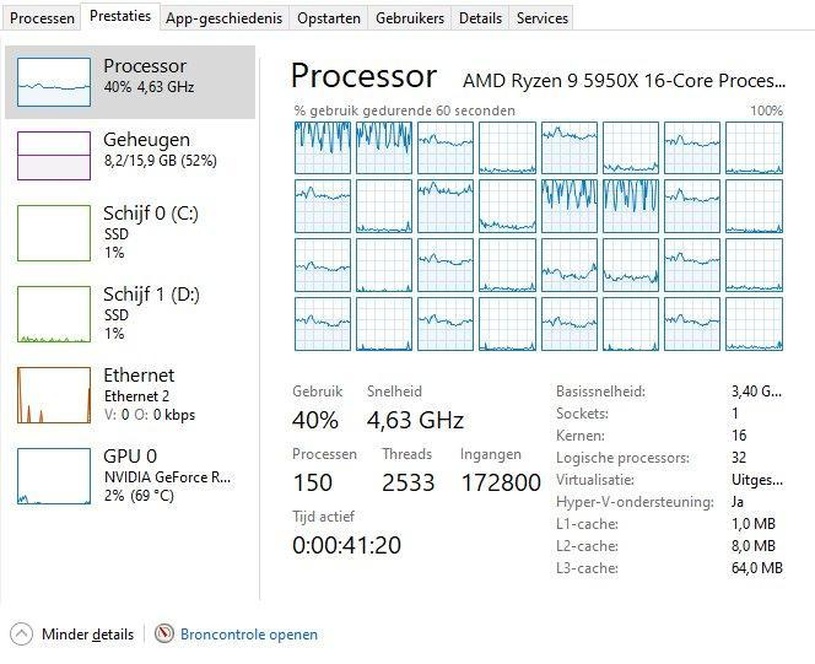

Ik kom van een Intel platform af, en ben mijzelf aan het inlezen in het overclocken op AMD Ryzen CPU's.
Net als de meeste andere hier ben ik ook opzoek naar een handleiding, met advies om het overclocken aan te pakken. (Welke parameters relevant zijn, richtlijnen van "veilige" waardes, welke tools het beste zijn om de CPU te monitoren en de stabiliteit te testen.)
Ik heb al het e.a. gelezen over het verhogen van de PPT, TDC en EDC waardes, voor een hogere all core clocksnelheid. En het gebruik van voltage tweaking, om het energieverbruik en de warmte ontwikkeling te reduceren, wat ook voor een hogere boost clock moet zorgen.
Concreet heb ik nu twee vragen:
1. Tijdens het draaien van CineBench R15 in single core mode, zie ik in Ryzen Master dat de max CPU frequentie erg onstabiel is. Deze duikt vaak terug naar ~2,5 Ghz. Met pieken naar maximaal ~4.7 Ghz.
Gezien de specificaties van de 5950X verwacht ik, out-of-the-box, minimaal 4.9Ghz stabiel tijdens een single core belasting.
Hoe krijg ik de CPU frequentie stabiel en hoog (tijdens single core belasting)?
2. Mijn all core boost is gelimiteerd door de TDC en EDC waarde. In Ryzen Master zijn de maximale waardes TDC: 160 en EDC: 190. Hoger dan dat kan ik niet instellen in Ryzen Master. Ook als ik de TDC en EDC in het bios verhoog, dan zie ik daar niks van in Ryzen Master.
Hoe krijg ik de TDC en EDC hoger?
Update: Blijkbaar zijn er twee instellingen in het ASUS bios voor TDC en EDC. 8)7 De instellingen onder PBO overdrive, bij het tabblad AI tweaking werken wel. In tegenstelling tot de instellingen onder AMD PBO, bij het tabblad CPU.
[ Voor 7% gewijzigd door Gijs007 op 11-12-2020 13:14 ]

Gijs007 schreef op vrijdag 11 december 2020 @ 13:00:
1. De belasting wordt constant (bepaald door temp van de desbetreffende cores) heen en weer geplaatst tussen je 2 snelste cores op de 1e CCD. Ryzen master laat het heen en weer gedrag lang niet altijd even vloeiend zien en zo lijkt het soms dat je slechts op 2.5ghz. draait maar dat het niet zo is. Ik zou HWI gebruiken om te monitoren. Deze houdt ook netjes je max frequencies bij zodat je kan zien waar je cpu daadwerkelijk naar boost. Die 4.9ghz waar AMD mee adverteert halen ze in principe allemaal wel maar bij Cinebench haalde ik dat ook pas nadat ik PBO aan had gezet op auto. Laat ik hwi draaien en ik ga gewoon wat 'computeren' dan zie ik binnen een uurtje dat er meerdere cores boven de 5ghz hebben geboost. Dus de load van cinebench leent zich niet altijd om de max boost frequencies te testen. Daarvoor zou je boosttester (https://github.com/jedi95/BoostTester/releases) kunnen gebruiken. Geen idee wat voor workload die heeft maar het is wel een goede manier om te testen wat de absolute max is qua frequentie.
Als je scores gewoon goed zijn dan zou ik me er niet al te druk over maken trouwens.
2. Dat je de limieten van je PBO niet hoger kan zetten zal liggen aan de hardware matige (VRM) limieten op je moederbord schat ik. Wat voor bord heb je?

Cidious schreef op vrijdag 11 december 2020 @ 12:50:
Ah ok, mijn fout dan, dan komt het aardig overeen met de mijne op 140w, hoewel ik wel 200 punten lager zit all-core maar dat kan silicon quality zijn. Single core komt iig wel overeen, met CO aan en 140w PPT

  • Gijs007
  • Laatst online: 22:42
AtlAntA schreef op vrijdag 11 december 2020 @ 13:16:
1. De scores wijken helaas wel af, ik haal 255 punten in single core CB15. Ik zou 274 punten moeten halen, als ik de guru3d review mag geloven.
HWiNFO64 geeft als maximum 4850Mhz.
2. Heb het al op kunnen lossen :)
Blijkbaar zijn er twee instellingen in het ASUS bios voor TDC en EDC. 8)7 De instellingen onder PBO overdrive, bij het tabblad AI tweaking werken wel. In tegenstelling tot de instellingen onder AMD PBO, bij het tabblad Advanced.
AtlAntA schreef op vrijdag 11 december 2020 @ 13:25:
Raar ik kom met boosttester ongeveer 50mhz hoger uit dan bij normale loads. dus van 5.1ghz naar 5025mhz. Blijf het raar vinden dat er nauwelijks universeel voorspelbaar gedrag met dezelfde tools kan worden bepaalt.
Misschien hebben jullie andere moederborden, met andere BIOS en/of AGESA versies en instellingen?
[ Voor 10% gewijzigd door Gijs007 op 11-12-2020 13:32 ]

  • Gijs007
Gijs007 schreef op vrijdag 11 december 2020 @ 13:42:
Bedankt voor de tip. Ik betwijfel of het daar in zit. Heb geen MSI moederbord, en het CPU voltage is nog op auto/stock ;)
Maar ik ga het toch eens zonder PBO proberen.
Zojuist zonder PBO geprobeerd, maar ook dan krijg ik maar 255 punten in CB15 single core. :'(
Wel zie ik dat de max core speed volgens HWiNFO de 4.9 Ghz aantikt. Terwijl dat in Ryzen Master niet het geval is.
Daarnaast zie ik nog een ander verschil, HWiNFO geeft aan dat alles cores actief zien (draaien minimaal op base clock), terwijl ze in Ryzen Master op sleep staan. Ik weet niet meer welke tool ik nu moet geloven...
AMD Ryzen 7 9800X3D | Corsair H150i Elite LCD | GigaB X670E-AORUS XTREME | G.Skill F5-7800J3646H16GX2-TZ5RK | ASUS ROG Astral LC OC GeForce RTX 5090 | Corsair HX1500i shift | Crucial T700 4TB | Intel Optane P5800X 1.6TB | MP600 NH 8TB | Corsair iCUE 5000T
  • Gijs007
Je hebt gelijk over Ryzen Master. Als ik tijdens het benchmarken de CPU affiniteit handmatig instel, dan geeft deze wel 4.8Ghz aan als "peak speed".
Blijkbaar vind Windows het slim om het Cinebench proces tussen de cores te verplaatsen.
Volgens mij is dat niet bevorderlijk voor de prestaties en het energieverbruik, aangezien de L1 en L2 cache van de core dan telkens opnieuw moet worden gevuld, en de cores telkens wakker moeten worden gemaakt.
Ben benieuwd of dit gedrag nog te tunen is met (custom) power profiles o.i.d.

@Cidious Echte mooie scores, heb ook even gespeeld met de curve optimizer maar krijg er alleen maar hoofdpijn van omdat ik de logica erachter niet snap (niet echt in verdiept)
De hoogste score wat ik met PBO en C.O. heb gehaald is CPU-Z 685 single (1x gezien daarna nooit meer) en 9800 multi , ben echt benieuwd naar jou instellingen.
Single core is de CPU echt monstersnel bij jou
AMD 9950X3D - X670E-Hero - G.Skill Royal Neo 48GB 6400 CL26 1:1 - RTX 5090 Astral LC 32GB - 9100Pro 2TB - BeQuit 1500w - Corsair 6500D - LG 3440P 240Hz WOLED

Cidious schreef op vrijdag 11 december 2020 @ 10:57:
Mooie resultaten, ben zelf nog altijd aan tweaken met 5900x en gigabyte b550i maar het begint toch frustrerend te worden :/
In benchmarks kan alles goed gaan maar bij normaal gebruik toch ineens random reboot, curve optimizer weer wat verlagen en op de duur is je extra boost alweer weg :O
En nog altijd geen deftig bios zijn al talloze versies geweest, meeste booten gewoon niet boven fabric 1867 de gene die het wel doen geven whea errors, laatste 2 versies geven hogere idle.. Kan ook met agesa patch d te maken hebben ineens is vsoc 1.18 ipv rond de 1 en vddg ook hoger stock
Dan na al die uren tweaken test Valhalla op 4k met cpu stock ram op 2133 vs tweaked met ram 3733c15 exact zelfde fps, is natuurlijk gpu bottleneck _O-

Q_7 schreef op vrijdag 11 december 2020 @ 15:25:
Dank. Ik ga morgen een nieuwe tutorial schrijven voor de curve optimizer. Heb net twee vrienden erdoorheen geloodst met gelijksoortige resultaten. heb aardig het idee dat ik het nu onder de knie heb. Kan natuurlijk zo weer veranderen met een volgende bios update haha.

Vddp 900
Vddg beide 950
Ook opmerkelijk hoe je 87xx punten krijgt op 142watt hoogste dat ik hier heb gezien was 86xx iets maar draai op ppt 155watt.

Net even Cinebench R20 gerund, komt onderstaande uit:
Afbeeldingslocatie: https://tweakers.net/i/PyQ6xDqq3pMJFv9WwtceYrpf4b4=/full-fit-in/4000x4000/filters:no_upscale():fill(white):strip_exif()/f/image/zm1K0CJLLo0T4wpXxwegq6zM.png?f=user_large
En op userbench geeft ie dit: https://www.userbenchmark.com/UserRun/36802386
Ik heb mijn ryzen 5950 aardig beperkt, ik heb een ondermatige koeling geinstalleerd en de CPU gelimiteerd op 75 graden. Alsnog zegt userbench dat ie op ongeveer 100% zit, dus dat geloof ik niet helemaal. Zou dus kunnen dat jouw scores alsnog laag zijn, ondanks dat userbench wat anders zegt.

dat is nog lager dan een 5900x 8)7 ben je dan van plan beter cooling te doen ?

Heheh :P Ik heb alles in een Velka 7 gepropt, dus met deze koeling moet ik het doen.. Ik hoop nog wat winst te behalen door te undervolten zodra die adaptive undervolting met PBO2 uitkomt voor mijn mobo :)

Oprechte interesse, waarom de cpu zo beperken? Ik heb het niet uitgerekend, maar je multicore score lijkt zeker 25% lager te liggen dan wat mogelijk is met een 5950.

Ik denk toch dat je veel beter af bent met een manuele clock dan of die eco mode donno, pbo is nuttig voor zowel hoge boost op minder threats te halen en een redelijke multi
en op moment die curve optimizer tenzij pbo2 ineens anders zou zijn undervolt niet echt maar verschuift de curve zodat er beter boost op hoge is voltage aka nog meer warmte

Mijn plan was om een zo krachtig mogelijke portable build te maken. Ik wil de CPU gaan undervolten om de hitte wat te verminderen. Op dit moment heb ik de thermal throttling temperatuur op 75 graden gezet, omdat ik me stoor aan de fan :P Ook zit de CPU zit redelijk vaak aan de max temp, en ik vond het een onprettig gevoel als ie continu aan de 90 graden zat.
Ook zit ik nog niet op de nieuwste bios, dus mogelijk dat dat nog iets verbetert aan de scores.
Maar je hebt gelijk, 25% lager is behoorlijk wat, en ik hoopte ook dat het verschil minder zou zijn :/
neox387 schreef op zondag 13 december 2020 @ 00:22:
Ah, dan heb ik de berichten over de dynamic undervolting verkeerd begrepen.. Dan toch maar gewoon een negatieve offset invoeren zodra ze die weer enablen. Thnx voor de tip!
