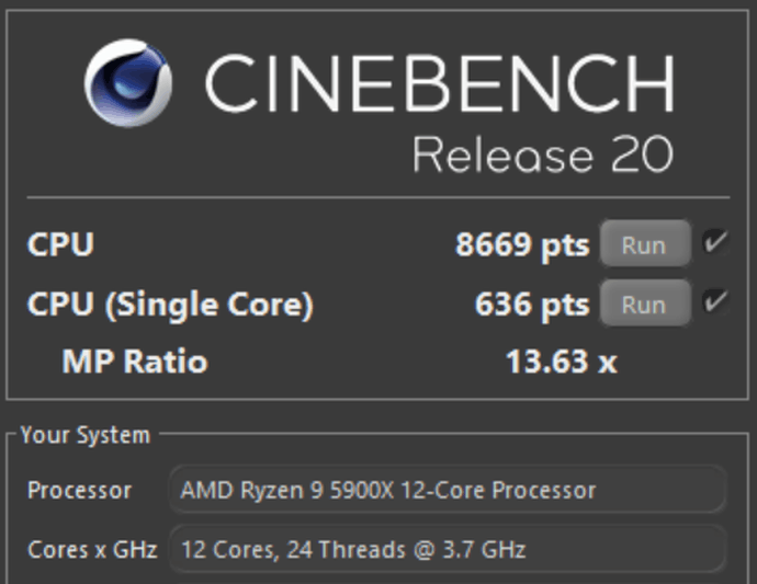

Ik haal stock zonder PBO zo'n 8600 punten op CB R20. Ik denk dat goede koeling heel veel doet. Mijn 5800X is ook relatief gevoelig voor mindere koeling met z'n boost gedrag.
Met tweaked PBO haal ik 9200 punten. 9400 max ofzo met alles op alles en oudere bios versies.
Hier mijn daily. onder 75 graden met deftige performance overall:
Afbeeldingslocatie: https://tweakers.net/i/M7byZV0o3L4yKfS-OychN44fgrk=/800x/filters:strip_exif()/f/image/3t1lZXEGyosFhMZdq7beunDB.png?f=fotoalbum_large
Hier als ik een beetje meer push voor single en multi:
Afbeeldingslocatie: https://tweakers.net/i/-eDAwfWz38-vCNCVtKH7AZ52mxI=/800x/filters:strip_exif()/f/image/uRDacQfnDHKCMpPOj16wgDyW.png?f=fotoalbum_large

Nogmaals, ik doe hier IETS verkeerd maar sla me kapot wat :(
Ik ga het nou op jou manier doen : PBO advanced en curve tune op auto : kijken wat hij doet.
PS :
Heb custom loop waterkoeling dus daar kan het echt niet aan liggen.
Met alles op standaard (PBO auto en curve optimezer disabled) een R20 MC score van net 8260.
Met PBO op advanced (PPT 175, TDC 120 en EDC 160) en curve optimezer disabled net 8350.
Tijdens testen in Windows programma's die op de achtergrond draaien uitgeschakeld behalve HwInfo en Nvida control panel.
Met deze scores kan je er wel van uitgaan dat er iets niet klopt :/
Zou USB apparatuur die aan je PC hangt invloed kunnen hebben :?
Er hangt hier nogal veel USB randapparatuur aan de desktop

dierkx36 schreef op dinsdag 7 september 2021 @ 18:45:
Ben er mee bezig maar sorry schiet mij maar af |:( 8)7
Ik heb EDC verhoogt naar 170, TDC 175 en met PPT aan het spelen.
PPT op 185 leverd een score op van MC 8750, temp hangt max rond 77/78 graden max, dus iets beter score en 4 /5 graden van de "oude" temp af.
Verhoog ik het PPT naar 195 gaat hij weer los : temp weer over de 80 graden heen en score MC zakt naar 8690
PS :
PPT is de enige die invloed heeft op je temp, dus hou die dan op 175W en zet TDC/EDC even op iets hoogs dat ze nooit aantikken; 300A ofzo. En ja, alle programma's sluiten en trek al die USB zooi er uit. Zou niets moeten uitmaken, maar je weet het nooit. Weet niet of je veel hebt lopen prutsen in de bios, maar je zou die ook even kunnen resetten (backupje maken :+ ).

ParaWM schreef op dinsdag 7 september 2021 @ 19:43:
Reset heb ik net gedaan :Y
Even alles op standaard, niks veranderd leverde een MC score van 8106 op :/

dierkx36 schreef op dinsdag 7 september 2021 @ 19:55:
Net even getest; als ik hem op 175W afkap dan krijg ik ook maar 8690 punten en boost hij maar tot 4550 mhz allcore, bij 69C. (TDC/EDC ongelimiteerd, komen uit op 117A en 209A)
Ongelimiteerd trekt hij dus 210W met 9150 score en 4660mhz allcore bij 79C. Zit hem dus in je temps misschien?

ParaWM schreef op dinsdag 7 september 2021 @ 20:02:
PPT staat op 175, TDC 140 EDC 170, beste 2 cores (3 en 5) op -8 en de rest op -25.
Alle USB apparaten minus beukboord en muis losgetrokken en de achtergrond programma inclusief Windows beveiliging uitgezet.
MC Score 8772
SC score 616
Max boost met MC is 4,450/4,480 Mhz
Temp komt nou niet boven de 74,3 graden uit van de warmste die (CCD1)
Eerste keer dat ik de MC test deed kwam hij weer niet boven de 8640 uit, alleen had ik HwInfo toen op de voorgrond.
Met HwInfo op de achtergrond is de score dus wel beter.
De USB apparaten hebben dus idd geen invloed op de score, vreemd genoeg Windows beveiliging dus ook niet :?
Score is in vergelijking met die van jullie nog steeds erg laag maar wel al beter dan dat het was.
Temperatuur van CCD1 en CCD2 zijn wel goed gezakt in vergelijking met hiervoor.
