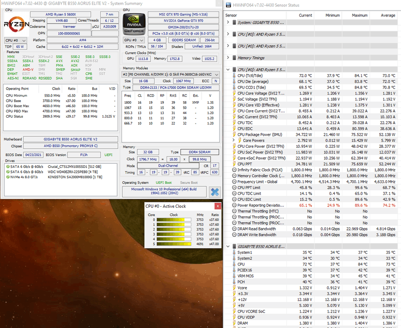

Mijn 5600x doet PBO +150Mhz, CO op -16 op mijn slechtste cores, -3 en -7 op mijn 2 beste cores. En dan gaat het stabiel..
Het was wel tunen.. Met CoreCycler meerder runs doen om te kijken of alle cores stabiel blijven. Merkte dat bij lagere CO stabiliteit meteen wegviel.
Heb zodanig getuned dat alles stabiel blijft, temperatuur niet te gek oploopt (70 max, bij 700 RPM op een SE-224-XT met 2x Noctua NF-F12 dus ook lekker stil) en .. toch nog een redelijke OC heb.

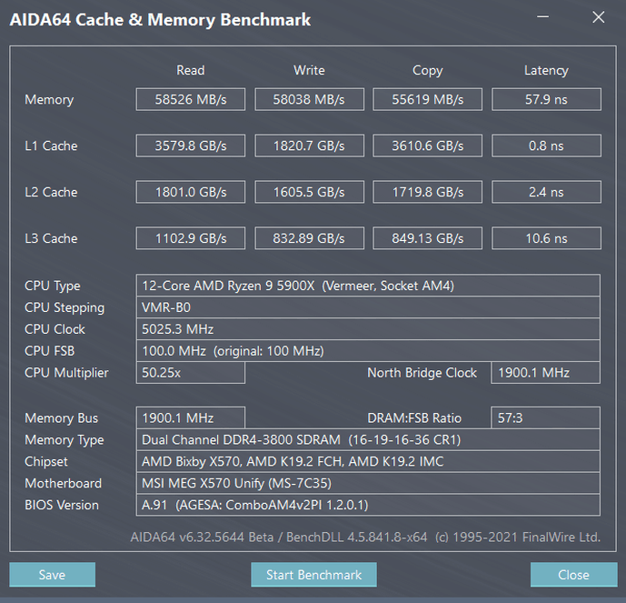

7 maanden geleden was ik van een B450 Tomahawk Max overgestapt op een B550 Tomahawk.
De 3800X CPU liep op de B450 bord volkomen stabiel met een IF van 1900MHz en 2x16GB dual rank werkgeheugen.
Op de B550 Tomahawk heb ik echter niets dan ellende gekregen met vage WHEA's en haperingen in de usb geluidskaart (geluid dat dan af en toe voor 1 seconde wegvalt).
Met de 3800X en hetzelfde werkgeheugen was alles prima bootbaar op 1900MHz en traden er geen geheugenfouten op. Maar toch was het niet stabiel te krijgen.
Eerst dacht ik dat het vanwege de bios was, aangezien het met de Agesa versies soms kan verschillen.
Maar ik heb onderhand 4 varianten geprobeerd, inclusief 1.2.0.2 en geen daarvan heeft een verschilt gemaakt. Ook een legio aan voltage aanpassingen en tuning met de timings heeft niet gebaat.
De enige manier om voor mij het WHEA probleem op te lossen was om de IF te verlagen naar 1600MHz |:(
Ver onder de maat dus, wanneer je bedenkt dat een budget B450 met een 4 lagen PCB probleemloos werkt.
Sinds afgelopen week ben ik eindelijk overgestapt op een 5800X (een beetje onnodig, maar de deal was te mooi om voorbij te laten gaan en dan heb ik weer iets om mee te spelen ^^).
Daarmee was de IF stabiel te krijgen tot 1900MHZ op de B550 Tomahawk.
Alles daarboven is een nachtmerrie en met geen mogelijkheid foutloos te krijgen.
Ik denk dus dat met een 'goed' moederbord exemplaar, deze 5800X probleemloos de 2000MHz kan bereiken. Wanneer ik de customloop problemen weer heb opgelost, ga ik kijken of dat lukt op de oude B450. Ik durf te wedden dat het meer is dan de B550 Tomahawk met een 6 lagen PCB.

Gisteren een sessietje Wow classic gehad en de CPU temp is niet hoger dan 51c geweest, met een casetemp van 42 :)
Ander vraagje: ik zie de 5600 eigenlijk nooit lager klokken dan z'n base clock (3,7Ghz). Mijn oude intel draaide soms, als ik puur aan het browsen was, tussen 800-2400Mhz, vrijwel volledige idle dus. Daarbij zakte de vcore echt tot een derde van wat het normaliter was. Zit zoiets ook niet in Zen3? Hier mijn voltages, dit is na een paar uur wat testjes draaien varierend van 1 tot full core belasting (dit is trouwens tijdens een 1-core Prime test):Afbeeldingslocatie: https://tweakers.net/i/Na_jhjIDPPH60L5pUaf706IpLlg=/800x/filters:strip_exif()/f/image/t5bXv2HQuwJc5QZyra2s0cmG.png?f=fotoalbum_large
Speel zelf nog wel eens op een private server classic (ja, I know... :) ) Maar als dat qua load vergelijkbaar is met de officiële WoW Classic, dan gaat dat natuurlijk nergens over; dat draait op een aardappel nog goed :P . Iets van 6% CPU belasting en 5% GPU belasting hier. Fans van de GPU slaan niet eens aan haha.
Haha ik weet het, WoW is eigenlijkgeen goede indicatie voor zoiets. Het is overigens toch een enorme upgrade geweest. Als je voorheen op drukke tijdens (denk worldbuffs) in OG stond met letterlijk 100en mensen om je heen, zakte m'n (normaliter stabiele) 144 fps in naar 35 ofzo. Met deze CPU bleef ie altijd 100%. Heeft ook te maken met coding/optimalisatie en het weinig gebruikmaken van meer dan 1 core maar toch, het draait zooooveel beter :)

porn* schreef op dinsdag 15 juni 2021 @ 15:47:
Lekker resultaatje hoor, lijkt me dikke prima. Hopelijk kun je je IF nu ook iets hoger knallen. Hoe doe je dat? Ram timings handmatig overnemen van je profiel, clock op 1:1: zetten en dan de mp iets ophogen? Wilde ik ook nog eens gaan proberen, even kijken wat daaruit te halen valt. Heb dat nl nu grotendeels op auto staan en alleen XMP aangezwengeld, dat ging out of the box prima, meteen 3800Mhz.
Ben zelf nog steeds rustig met -15 allcore aan het testen. Doel is voor mij ook geen hogere clocks atm, maar lagere temps zolang het hier op zolder al snel richting de 30c gaat afgelopen dagen.
Bij mijn vorige CPU (3700X) heb ik na een tijdje ellende gehad te hebben met Corsair Vengeance LPX 3200Mhz C16 qua overclocken eens gek gedaan en een set Crucial Ballistix Max gekocht. Automatisch de beste bin aan Micron Rev-E dus. Eigenlijk op DCOP gezet (3600Mhz C16), en toen handmatig naar 3800Mhz gezet, handmatig IF naar 1900Mhz, voltage gewoon stock gelaten en dat werkte 100% stabiel.
Daarna begon de 'ellende', ik ben echt héél veel uur bezig geweest met subtimings afstellen.. Het geheugen kan in ieder geval 3800Mhz C14 draaien maar had daar 1.45V voor nodig. Nog steeds niet belachelijk maar ik vond C16 ook wel goed. Subtimings waren dan 16-17-16-16-32-54. TRFC op 554. Vooral TRFC wilde eigenlijk niet lager. Dit is op stock voltage trouwens.
Voor nu staat het dus weer even op DOCP, 3600Mhz C16. Ook al snel zat natuurlijk :)
Clocksnelheden valt mij ook op, hij gaat nooit lager dan zijn baseclock. Wellicht dat hier een bepaalde C-state setting voor is maar ik heb er nog niet naar gekeken.
ParaWM schreef op dinsdag 15 juni 2021 @ 17:29:
Dat zijn zeker goede resultaten. Heb aardig wat 5800X resultaten gezien het afgelopen half jaar, en dit is zeker een bovengemiddelde chip dan!

Kuusj schreef op dinsdag 15 juni 2021 @ 17:36:
Ja maar je moet dus handmatig al die timings gaan lopen inkloppen? Ik kan voor het grootste deel de referentie waarde uit het XMP profiel niet eens vinden... heb zo'n tooltje daarvoor gedownload maar de benamingen komen niet helemaal overeen met hoe dit in mijn BIOS aangegeven staat. Mss maar de eerste 5-6 hoofdtimings inkloppen en de rest auto laten staan dan? Stock voltage bedoel je dan 1.2v of wat je DRAM nodig heeft (1.35 vaak)?
3600 c16 is idd snel zat sta echt te kijken van de "snappyness" van het systeem.
Ok bij jou dus ook niet lager, naja is ie iig ook idle nooit traag :+
Hoe kom je trouwens tegen de 5Ghz singlecore? Ik kan mijn OC offset maar max 200 Mhz instellen, kun jij hoger in je BIOS?

WIndows 11 (inclusief 11 preview voor 10) Hakt in CPU/RAM performance. Random latency en L3 Cache performance drastisch overhoop.
Ik weet dat de bios versies verschillen maar heb het achteraf geverifieerd door oude A90 voor Windows 11 Insiders preview te flashen. Met hetzelfde resultaat.
Windows 11 Insiders Preview
Afbeeldingslocatie: https://tweakers.net/i/PH3NXoSF9wpUryFmsfh7O2oV-74=/full-fit-in/4920x3264/filters:max_bytes(3145728):no_upscale():strip_icc():fill(white):strip_exif()/f/image/daCFYgvhrxB3flmiYi3MfWcZ.jpg?f=user_large
Windows 10
Afbeeldingslocatie: https://tweakers.net/i/TRHDywJBSURCBJh7Yfk0y5fZmrk=/full-fit-in/4000x4000/filters:no_upscale():fill(white):strip_exif()/f/image/gfzTEL5Hl0H5TcBuO0oHjn0L.png?f=user_large
Zal me niks verbazen als de latency in het algemeen helemaal overhoop ligt. Zal eens een rondje Latency Mon draaien.
