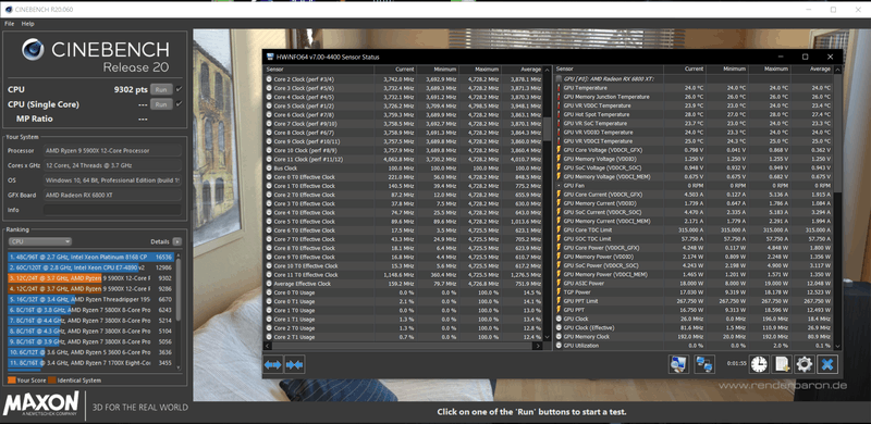

Cidious schreef op donderdag 11 maart 2021 @ 11:22:
Ja uiteraard zelfde bios versies. MSI heeft het ook nog eens aan me bevestigd zojuist.
En dat betekent meer loterijen inderdaad. Ga er inderdaad vanuit dat de X570 chipset hier een grote rol in speelt aangezien de Debug code dit aangeeft dat de Chipset gewoon niet 2033Mhz wil doen maar de CPU can dit wel op de B550 Mortar waar ik 2067Mhz heb gepost.
Ik zal vanavond eens proberen of ik mijn Mortar op 2k+ fclk kan booten met de nieuwe bios, geheugen wil waarschijnlijk niet mee. Maakt async mclk/fclk nog uit voor de "post kwaliteit"?
Wraith Prism (op doos) vs Full Custom Loop + 5900X + CO + 3800cl16 (PBO Limits: Auto)
CB R20: 9055 vs 9309
Temps: 90c vs 67c
Geweldige chip deze 5900X Zelfs met minimale koeling.

Cidious schreef op donderdag 11 maart 2021 @ 14:04:

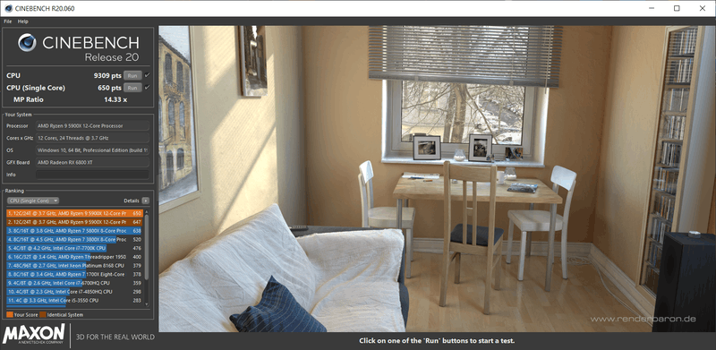

Temps: 90c vs 67c
Pfft, dat haalt de mijne alleen handmatig oc'd (MC). SC bij geen verre van.
Anyway: heb nog even de b550m Mortar op 2000fclk gedaan: Draait "prima" met veel whae errors. 2033, uuhh draait en boot, sort of, heel even in windows. 2067, doet niets. Kwam 1x in de bios maar je ziet hem pogingen doen buserrors te fixen en dan crasht de boel na ~2 seconden.
Mem/uclk was 3200/1600.
Edit: mijn loop haalt nu ongeveer ook de 67 a 68c maar max 8900/630.
[ Voor 4% gewijzigd door kaas-schaaf op 11-03-2021 18:12 ]

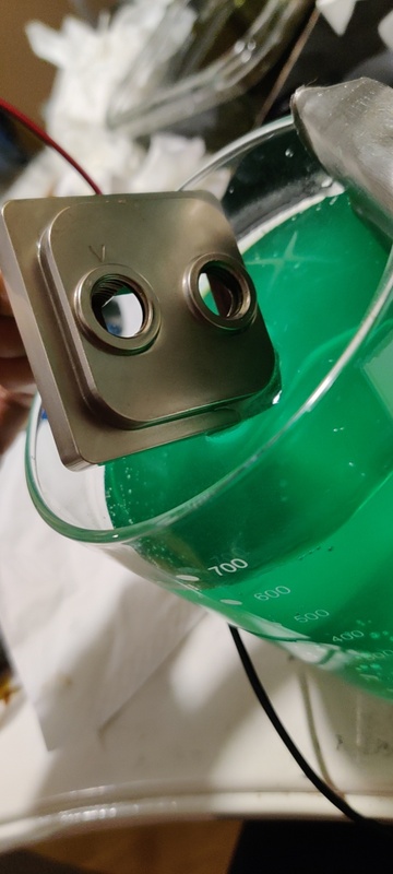

Nu eerst de rig weer opbouwen.
Afbeeldingslocatie: https://tweakers.net/i/PAm0wf6af-LQWqvPtwQQZzJxBNQ=/800x/filters:strip_icc():strip_exif()/f/image/S008lDCqJXpsgZq00wMCC41q.jpg?f=fotoalbum_large
Afbeeldingslocatie: https://tweakers.net/i/Sg08cC_ttpOM1IzosWD6TTP2N8A=/800x/filters:strip_icc():strip_exif()/f/image/5heBCmdxBmzvEsEAajypLXtJ.jpg?f=fotoalbum_large
Vandaag kabels wegwerken en hoop dan weer volledig te draaien. "Go custom loop" they said. "Will be fun" they said....

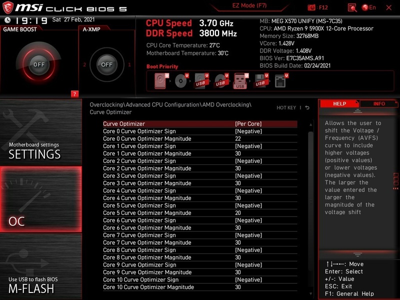

Even iets waar ik over twijfel na wat ik gelezen heb.
Curve optimizer, is het nu de 2 beste cores en 2na beste cores geef je het minste negative offset? Of juist andersom. Ik kom hier maar niet uit.
Dus stel dat ik op negative 0 begin met core 0, en elke keer een stapje met 2 omhoog doe. En vervolgens een stability test uitvoer. Is dit kan de goede manier?
[ Voor 28% gewijzigd door rikadoo op 12-03-2021 17:20 ]
AMD Ryzen 7 5900x | Custom WC | ASUS ROG Strix X570-E Gaming | 32GB Corsair DDR4-3600MHz | Samsung 970 nvme 1TB | Samsung 860 EVO 2TB | AMD RX 6900XT 16GB | 1x Asus RoG XG27AQDMG | 1x LG UltraGear 27GL850
  • Cyleo

rikadoo schreef op vrijdag 12 maart 2021 @ 17:19:
Je wil je beste cores de maximale negatieve offset geven. Daarmee geef je ze meer ‘ruimte’, en is de cpu zuiniger.
  • rikadoo
Cyleo schreef op vrijdag 12 maart 2021 @ 17:31:
En maximaal negatief is in dit geval dan de -30?
Dus stel core 2 is de beste en ik begin op -30 en dit is stabiel dan is dit een ideale situatie?
Aah, ik begrijp dat de beste cores juist een lagere offset hebben omdat deze al efficiënt zijn, daarom vond ik het ook zo raar dat de beste cores juiste de minste offset eraf had.
[ Voor 21% gewijzigd door rikadoo op 12-03-2021 17:38 ]
NEE!
Andersom dus. Je wilt je beste cores minder negatieve offset geven zodat deze kortsondig hoger kunnen pieken in kloksnelheid zonder instabiel te worden. Waar je langzamere cores bijn nooit volle snelheid zullen draaien omdat deze niet voor deze kortstondige piekmomenten worden gebruikt. Je over het algemeen langzamere cores zullen vrijwel altijd lagere effectieve frequenties draaien in multicore workloads en kunnen dus prima wat minder voltage meekrijgen. Ik versimpel het enorm want het is in werkelijkheid een stukje gecompliceerder met het verschuiven van de voltage-frequentie grafiek gebeuren er nog andere dingen.
Dus bijvoorbeeld voor mijn 5900X draai ik -30 op alle 'langzamere' cores en -20 op de 2 snelsten die als 1/1 en 1/2 worden aangegeven in HWINFO. Dit is met Agesa 1.2.0.1. Niet iedereen zal dezelfde offset kunnen halen. Om het wat makkelijker te maken kijk evne in the gepinde posts daar heb ik een hele tutorial geschreven.

rikadoo schreef op vrijdag 12 maart 2021 @ 17:32:
Lees mijn comment hierboven. De response die jij bovenstaand kreeg was precies verkeerd.

  • rikadoo
Cidious schreef op vrijdag 12 maart 2021 @ 17:58:
Alle cores 30 behalve de 2 beste op 15
PPT: 165
TDC: 120
EDC 150
1 uur Y-cruncher zonder crash.

rikadoo schreef op vrijdag 12 maart 2021 @ 19:46:
PPT: 165
TDC: 120
EDC 150
Cinebench: 8454 MC
1 ding wat vaak vergeten wordt is dat deze erg lage offsets onder stress wel stabiel kunnen zijn maar dat de 'random' idle reboots door een te lage offset komen. Onder belasting gebruiken je cores hun maximaal toegewezen voltage volgens de door CO gevormde voltage curve. Dat betekent dat ze in idle ook volgens die curve naar beneden gaan. En dat is voor sommige luie cores net teveel waardoor je dus die idle reboots krijgt.
Het irritante is dat op die idle reboots veel moeilijker te optimaliseren is qua curve. Het kan namelijk best zijn dat je systeem een hele nacht idle zonder herstart overleeft maar als jij de volgende dag net je pr0nhamster.dirty.website opstart om je ochtend ritueel te doen dat het systeem dan (zonder errors in de log) in eens crashed. :D
[ Voor 0% gewijzigd door AtlAntA op 12-03-2021 20:20 . Reden: moet leren te gaan proofreaden VOOR dat ik post. ]

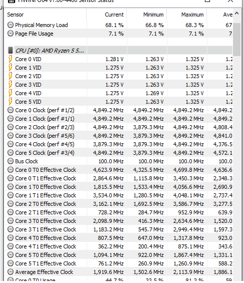

Mijn ervaring is dat je die er redelijk uit kan halen met de boosttester tool. Ik heb het idee dat die reboots komen door een random core die spontaan veel cpu vraagt en dan in een frequentie komt die niet stabiel is. Hier had ik vooral op de 1.1.9.0 en 1.2.0.0 veel last van als de CO te laag stond.

  • Notenkraker20
  • Registratie: Februari 2021
Ik moet hierbij zeggen dat de negatieve curve optimizer bij mij de gekste problemen veroorzaakte. Op -15 all core werkte alles op zich prima, geen issues in Prime95 AVX maar de PC wilde soms niet afsluiten (ging dan rebooten), het VGA lampje op de mobo ging branden terwijl alles werkte en heel soms crashte hij bij rebooten op NTFS.sys.
Nu veel lager, op -5 all core gezet en geen problemen meer.

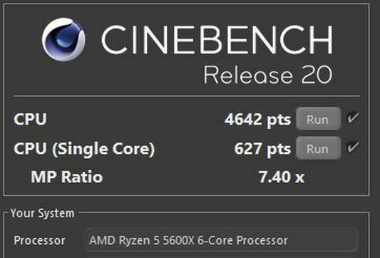

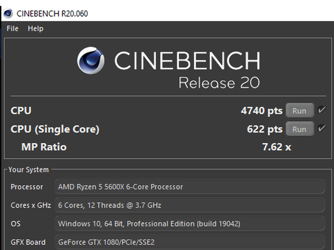

Ik geloof je, en ik zie dat je er meer moeite in hebt gestoken dan ik heb gedaan, ga het zeker eens proberen. Toch lees ik veel verschillende informatie erover, ook op de site van AMD zelf:
Afbeeldingslocatie: https://images.anandtech.com/doci/16267/AMD%20Ryzen%205000%20Series%20-%20Precision%20Boost%20Overdrive%202-page-011.jpg van Anandtech
Nou ja, ik ga eens kijken wat mijn CB doet als ik de offset eraf haal voor mijn snelle cores (overigens draait het hier stabiel, pc heeft een standbytijd van een paar weken inmiddels. Het is een 5600x met de volgende settings:
Core Offset
0 -30
1 -25
2 -17
3 -25
4 -25
5 -30
Cyleo schreef op zaterdag 13 maart 2021 @ 11:38:
[Afbeelding] van Anandtech
Core Offset
0 -30
1 -25
2 -17
3 -25
4 -25
5 -30

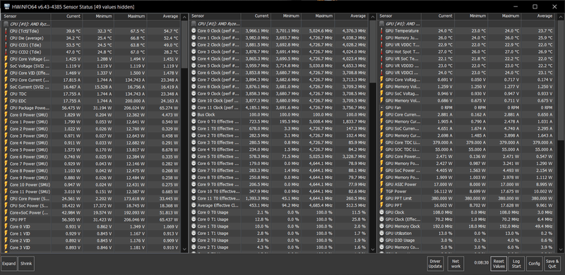

Heel erg warrige post van AMD als ik eerlijk ben. Zal eens met wat van hun tips experimenteren.
Dit is mijn resultaat. I kan nog iets hoger met Single Core score en Multi maar dan loopt alles op het randje. Dit is voor dagelijks gebruik stabiel met mijn koeling.
Afbeeldingslocatie: https://tweakers.net/i/5nRzzMY2DnZw-cZZJWKIYGl1aR8=/800x/filters:strip_exif()/f/image/EerPKz3hpyi6ZdCuayiV5RBA.png?f=fotoalbum_large
R7 9850X3D + ASUS ROG X870E APEX + RTX 5090 FE + 48GB TG Xtreem 8200 CL38 + Seasonic PRIME TX-1300 ATX3

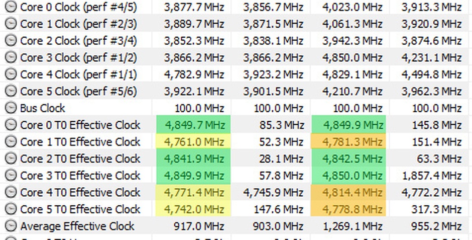

Afbeeldingslocatie: https://tweakers.net/i/WBtzurzM7Xd3DUHNNDfQk0gazdo=/800x/filters:strip_exif()/f/image/bw9TAqEXdnHdZi7509LR4asK.png?f=fotoalbum_large
@Cidious Dat is met CO bijna mijn beste MC manual OC :x (4.825/4.725 voor ccx0/1) en ja dat is met RealTime.
Maar die was wel met een oude agesa :+
Welke frequenties haal je daar mee?
[ Voor 5% gewijzigd door kaas-schaaf op 13-03-2021 12:03 ]

Afbeeldingslocatie: https://tweakers.net/i/6hp6Oa07Et5tPxTSGEZy4PP290s=/full-fit-in/4920x3264/filters:max_bytes(3145728):no_upscale():strip_icc():fill(white):strip_exif()/f/image/7GgzXXC8OD3uQqmNf9ChK5Gm.jpg?f=user_large
Mijn eerste uitdraai van een nieuwe build. Lijkt mij niet slecht en als straks de nieuwe GPU erin zit wordt het vast super.
[ Voor 87% gewijzigd door royaljoop op 13-03-2021 13:51 . Reden: afbeelding gedraaid ]
kaas-schaaf schreef op zaterdag 13 maart 2021 @ 12:01:
Afbeeldingslocatie: https://tweakers.net/i/a1WnmUBiOEfHWlMiZnjXPZuFkiI=/800x/filters:strip_exif()/f/image/XuFI1TOS43OXO53V83oLnX11.png?f=fotoalbum_large
+/- 4725Mhz effectief
Ik heb al 4800Mhz+ op alle cores gehad (nog niet per CCD geprobeerd). dan haal ik ook iets van 9400-9500. Maar aangezien ik met PBO zo dichtbij kom kunnen me die paar punten niet zoveel schelen. Met deze settings haal ik ook 650 SC. Dat krijg ik met een manual OC niet voor elkaar. Ook is dit met Process Priority op Normal zodat ik HWINFO beetje bij kan houden. Met hogere priority gaat HWINFO stotteren.
[ Voor 19% gewijzigd door Cidious op 13-03-2021 13:55 ]

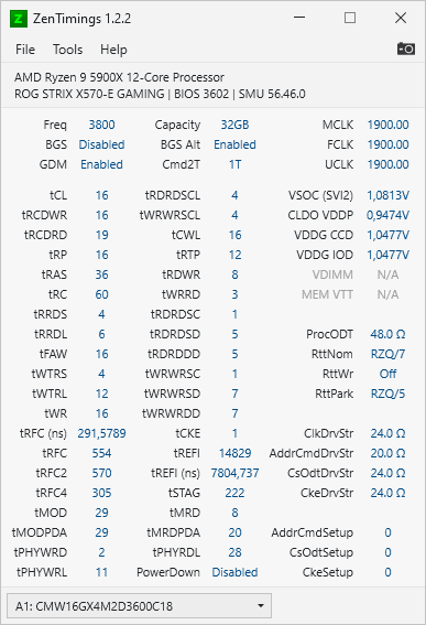

  • rikadoo
Cidious schreef op zaterdag 13 maart 2021 @ 14:22:
75-80 graden is relatief hoog voor een custom loop. Maar dit zal niet de schuld van je blok zijn mits deze niet vervuild en dichtgeslipt is. Blokken onderling verschillen maar zo'n 2-3 graden van elkaar mits voldoende flow, rad surface en airflow.
Ik zou eerder kijken naar of je fans en pomp wel hard genoeg draaien. Ik haal max 71 graden. 9300 punten.
Betreft jouw score is er wel iets vreemds aan de hand. Mijn 5900X haalt met 90 graden (Wraith Prism stock lucht koeler zoals je hierboven kan zien in een andere post) nog steeds 9055 punten. met correct opgezette Curve etc. Welk moederbord gebruik je?
Watertemperatuur is 29 graden, Pomp staat maximaal en de fans op 1350rpm.
Block is schoon, vorige week alles nog schoongemaakt.
Moederbord is Asus Strix x570-e Gaming.
Ik heb sowieso een raar probleem, 1 keer in de zoveel tijd een freeze van de hele PC. En een reboot, het is geen WHEA error. Zowel met een standaard bios reset als met wat settings ingesteld het maakt geen bal uit.
EDIT:
net een nieuwe BIOS gelaunched zie ik, deze maar eens proberen :)

rikadoo schreef op zaterdag 13 maart 2021 @ 14:32:
Betreft die instabiliteit: Dat is 80% zeker te aggressieve curve optimizer settings. Omdat dit een random crash is vaak bij idle situaties zoals Atlanta hierboven mooi omschreef zal er niet altijd WHEA gelogd zijn. Andere 20% kan ook RAM instabiliteit zijn of FCLK instabiliteit. Verhogen van VSOC en VDDG IOD kan hierbij helpen.
Moederbord is goed. Pomp en Fan snelheid ook lijkt me. Wat er dan nog overblijft is mounting pressure en/of good contact tussen de vorm van het waterblok en de IHS. Ik ging er 3-4 graden op vooruit door mijn CPU blok af te vlakken. Deze was veel te bol en heb ik met schuur papier op een glasplaat (verschillende grits) afgevlakt en toen weer zelf vernikkeld.
Mijn Raystorm Pro AM4 was van Origine een Intel blok waar XSPC gewoon een AM4 bracket overheen heeft gegooid, maar de plaat pastte niet mooi met AM4 heatspreaders. Dus zelf maar weer eens aan de slag gegaan.

Ik haal met AMD hun advies ongeveer dezelfde scores in r20 maar dan wel 20 graden warmer. En alhoewel hun settings misschien stabieler zijn heb ik 20 graden warmer er simpelweg niet voor over. Dus ik bli8jf zoeken naar stabiliteit zo dicht mogelijk tegen mijn huidige settings aan. Het zijn in mijn geval vooral de PBO waardes op motherboard icm bijna alle cores op 0 in de CO wat de core voltages erg doet pieken.
AtlAntA schreef op zaterdag 13 maart 2021 @ 14:49:
Ik kom niet op 20 graden hoger uit maar hun settings zijn echt verre van optimaal inderdaad. Deze settings helpen weinig met sustained multicore loads.. Vreemde info...

Gooi die Edie lekker op 3800/1900. Loopt gegarandeerd 3800 op 1.38-1.40v met DRAM calculator ff de timings opzoeken voor jouw configuratie voor 4 sticks. Ik heb hier 3 setjes 2x16GB RevE en 1 setje 2x8GB Bdie. Die revE setjes lopen als een tierelier. Allemaal doen ze 3800Mzh met dezelfde timings op tRFC na. Deze varieert per kit kwaliteit.
Afbeeldingslocatie: https://tweakers.net/i/iVsfQxFgH50BsYH-hQOi_mx79QM=/800x/filters:strip_exif()/f/image/yfY8rqlpyS0tKqvfy2sfC0JP.png?f=fotoalbum_large
of
Afbeeldingslocatie: https://tweakers.net/i/5MEpT-TX12YS-arEE_lW3ECdnDM=/800x/filters:strip_exif()/f/image/W08ZyyWCyHwoLQFy3Frgkzz9.png?f=fotoalbum_large
Ik draai de laatste zelf voor beide rigs maar dan voor 2x16gb dual rank.

Wat me opvalt is dat de latency wat omhoog gegaan is, is dit normaal?
Edit: fclk ook op 1900mhz gezet.

rikadoo schreef op zaterdag 13 maart 2021 @ 17:15:
Nou eens wezen spelen:
Voor OC van het geheugen:
Na OC van het geheugen:
UCLK moet ook 1:1. Je latency is inderdaad veel te hoog.

  • rikadoo
ParaWM schreef op zaterdag 13 maart 2021 @ 17:57:
Nu 1:1:1 zie vorige post Zentimings.
Latency is nu 68.x met wel een spel en wat dingen open.

AGESA 1.2.0.0 op mijn Crosshair gezet (bios 3302) en AMD lijkt voor voorzichtig/stabiliteit/compatibiliteit te zijn gegaan; ik moet de offsets groter maken dan voorheen om dezelfde performance te behalen. Dus weer fröbelen.
Het lijkt erop dat ik weer een werkbare 'formule' gevonden heb. CCD0 van m'n 5950X staat nu op -15 uitgezonderd de twee beste cores, die staan op -7 (-10 en ik krijg een idle reboot, -8 lukt wel maar ik wil wat marge hebben). CCD1 alles -20.
PPT/TDC/EDC op 165w/120A/155A en +0MHz. Dit levert bijna net zoveel op als PBO met moederbordsettings (395W/255A/200A), maar dan 90W minder verbruik en 20º C lagere temperatuur (65º vs 85º) tijdens all-core load(!)
Afbeeldingslocatie: https://tweakers.net/i/DXu_N54Ssp-wEsrXXQkTmoJdGQ8=/full-fit-in/4000x4000/filters:no_upscale():fill(white):strip_exif()/f/image/3FMeUJkOTtQhWN6rsnNm27fv.png?f=user_large
Afbeeldingslocatie: https://tweakers.net/i/7O-2XFenH0cgCNfpf5pgdHpRf8c=/full-fit-in/4000x4000/filters:no_upscale():fill(white):strip_exif()/f/image/COzkQ5AzGuttS2DCACaAtl2p.png?f=user_large
Afbeeldingslocatie: https://tweakers.net/i/vOs_UneUkoHOvZxBEAoAhEnOrMM=/full-fit-in/4000x4000/filters:no_upscale():fill(white):strip_exif()/f/image/moNnere5GBW3OnizyjT37yzW.png?f=user_large
Afbeeldingslocatie: https://tweakers.net/i/kXwmvwHEzyV0jhIpMeytlu7EU0U=/full-fit-in/4000x4000/filters:no_upscale():fill(white):strip_exif()/f/image/weZouIsn5SxCHmWqmsNYtWlf.png?f=user_large
Het zijn geen uitzonderlijke scores, maar voor 24/7 vind ik het prima :) Uiteindelijk gaat het echt om onmerkbare procenten maar het geeft een goed gevoel dat je iig niets laat liggen t.o.v. standaard. Zo draai ik na grotere wijzigingen (bios + software versies) ook een Photoshop- en Lightroombenchmark (Pugetbench) om te checken of het allemaal presteert naar behoren (ja, bovengemiddeld).

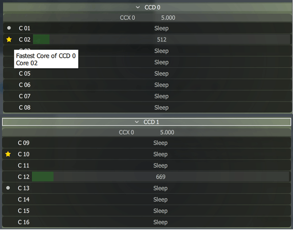

Hoe komen jullie er achter wat de zwakste cores/betere cores zijn.
  • Abbadon
  • Laatst online: 09:56
Verschillende manieren:
- Staat in Windows Event Viewer (System log), bij het opstarten kun je het terugvinden in Event ID 55. B.v.
Afbeeldingslocatie: https://tweakers.net/i/e7h27QjFDE0F4cMQ9mwkGXnYFf0=/full-fit-in/4000x4000/filters:no_upscale():fill(white):strip_exif()/f/image/Um5WfsY9SZ8TaUjeGq6mrE19.png?f=user_large
Die met het hoogste Maximum Performance Percentage is de beste.
. Je kunt het zien met HWiNFO64:
Afbeeldingslocatie: https://tweakers.net/i/-A9Rpd0BTSav1gnz4yHLDllLcfQ=/full-fit-in/4000x4000/filters:no_upscale():fill(white):strip_exif()/f/image/hfdjaoFbHplWk9OKQ0ylXnFH.png?f=user_large
De beste is (perf #1/1), daarna (perf #1/2). De minst goede is (perf #15/16)
- Je kunt het deels zien met AMD's Ryzen Master:
Afbeeldingslocatie: https://tweakers.net/i/r6qkMjzLYv4pJ0MCpRisjZyOnKY=/full-fit-in/4000x4000/filters:no_upscale():fill(white):strip_exif()/f/image/tTAR3m1XGScVmvwpjqsVxMx8.png?f=user_large
Het sterretje geeft beste core per ccd aan. De witte stip geeft de een na beste aan.
Wanneer de pc crashed kun je soms in de event log zien op welke core hij gecrashed is, dan weet je dat die een te grote offset had.

Wat houd precies beste cores in?
Zijn deze ook het snelst? Ik ben gisteren de hele dag bezig geweest met CoreCycler.
Moederbord MSI Gaming edge WIFI B550
Laatste bios en laatste versies van HWINFO64 en CPIUD HWMonitor.
5600X processor
PBO limits = Auto
Mijn beste 2 cores zijn core 4 en 3 maak ik HWinfo64 op.
CO bij +200MHz (alle stappen/testen gedaan vanaf +0MHz)
core 0 -23
core 1 -4
core 2 -18
core 3 -18
core 4 -5
core 5 -13
Afbeeldingslocatie: https://tweakers.net/i/c6Q1WtNm4SR3oqsbe04bFbbFhN4=/full-fit-in/4920x3264/filters:max_bytes(3145728):no_upscale():strip_icc():fill(white):strip_exif()/f/image/VudsUvu2r2NtAslCnmAOTzfg.jpg?f=user_large
Plaatje is bewerkt met timings per core om te laten zien wat ze doen, dit is dus geen multi core.
groen is strak tijdens testduur altijd deze waarde
oranje zijn pieken
geel zijn waardes die met ongeveer 30 clocks + en - fluctueren.tijdens testduur
Core 1, 4 en 5 halen nooit de Effictive Clocks die core 0, 2 en 3 wel halen.
Met Frequency Override +25 MHz, core 1, 4 en 5 blijven altijd onder de andere cores. Voor core 5 snap ik dit, maar niet voor core 4 en core 1.
Met een +0MHz doen ze allemaal hetzelfde.
Houd dit in dat de "beste core" niet de snelste hoeft te zijn?
Wat nog het vermelden waard is is dat toen ik Cidious zijn uitleg nog eens doornam ik erachter kwam dat ik via settings de PBO instellingen aanpaste en niet zoals in de uitleg via OC menu.
Toen ik alles had omgezet en zeker niets meer had aanstaan in het settings menu, bleek dat de Effective Clocks niet meer gehaald werden, deze zaten ruim 80 a 90 clocks onder de nu getoonde waarde. Alles weer terug gedraaid, alle clocks halen de waarde die in de tabel staan. Dit tot twee maal toe herhaald met dezelfde resutaten?
Is er een verschil in AMD overclock in het menu settings en in het OC menu?

Met 'beste cores' bedoelen we de cores waar HWINFO 1/1 en 1/2 achter zet. Dit zullen de cores zijn die windows gebruikt voor single core load pieken.

Ik heb PBO limits op Motherboard.
CB R20 MC = 4750+/- SC 620
Ik ben nog opzoek naar een manier om hogere SC te krijgen.

Probeer eens met een compleet frisse windows install. Ik denk dat je zomaar tegen de 640Sc aan komt. Ik heb zelf daarvoor een snelle USB-C USB drive voor gebruikt met het programma wintousb. Het zal ook wel met een langzamere USB drive kunnen denk ik maar dan zal het installeren en booten en updaten wel een hele tijd duren.
  • qizu
  • Laatst online: 08-03 18:17
Deze windows install is 1,5 week oud. Dus beetje gek om het voor een hogere SC score te doen. Heb liever dat ik een score haal die ik over een jaar nog haal zonder veel poespas.
De PBO staat nu op max 200mhz boost. Is er nog een manier om de via PBO hoger te krijgen? Zag dat iemand in Cinebench wall of fame SC 4950 via pbo had gehaald.
Of zou sneller geheugen hier de sleutel voor zijn. Heb nu 3200CL16 wat niet sneller kan.

Die 200mhz boost is bovenop de standaard 150mhz boven base boost die al ingesteld is. Bijvoorbeeld bij een 5950x betekent 0mhz in de bios een max boost van 5050mhz. Bij +200mhz zou dat 5250 mhz zijn. Als je die setting op 0mhz of +25mhz zet dan kan het best zijn dat je hoger boost dan met +200mhz.
Edit: ik heb 3600c18 geheugen en ik haal relatief makkelijk ~640 sc. Dus geheugen zal het niet zijn.

Ik heb PBO limits ook op Motherbord getest, ik zie niet zoveel / geen verschil met setting op auto. CB20 test wordt gedraait op dagelijks gebruikte windows10.
Afbeeldingslocatie: https://tweakers.net/i/yHdkMi0Th0ViQOcNk5f1UVuTyXs=/full-fit-in/4920x3264/filters:max_bytes(3145728):no_upscale():strip_icc():fill(white):strip_exif()/f/image/6Foz86UaBz9Ash6enB2TR9eD.jpg?f=user_large
@AtlAntA Bij +0MHz boost die naar 4650MHz, met +200 komen er 3 wel aan de 4850MHz. Als ik +100Mhz doe, dan nog steeds halen 3 cores 4750MHz en de andere 3 halen het net niet, gelijk aan het voorbeeld hierboven.
Is het dan beter om niet de +200 te doen. Of is dit goed zo.

Geheugen 0 invloed inderdaad. Die +200 is slechts het target. Het hangt helemaal van je offsets af of hij die boost haalt. Mijn ervaring is hij tot -5 ongeveer 50mhz extra redt, tot -10 ongeveer 100mhz en pas bij offsets van -15 en hoger je voorzichtig aan 150mhz of meer kan gaan denken. Dit is beste cores en single core boost. Maar vrij vaak zijn de beste cores niet stabiel met meer dan 10 a 15 negatief. Het lijkt soms ok in dagelijks gebruik, tot je echt zware tools gaat draaien of zware games. De mijne staan op -4 en +5 :) . Heb dan ook +0mhz als target. Single core is overrated imo.

Als je single core scores dan ook hoger zijn dan gewoon +200 draaien.
Ik kan mijn beste cores wel rond de 5.1ghz krijgen maar de single core scores bij CBr20 hangen dan rond de 610. Nu halen mijn 2 beste cores 5015mhz en mijn scores zijn 640. Hoge frequenties betekenen niet automatisch hogere scores. In mijn geval waren de hoge frequenties gewoon niet stabiel. Ik had geen crashes of iets dergelijks maar veel lagere scores dan verwacht. Ik denk dat er op de achtergrond veel error correctie werd gedaan en dat daardoor de scores lager waren.
  • qizu
discusws schreef op zondag 14 maart 2021 @ 19:38:
Afbeeldingslocatie: https://tweakers.net/i/G8I-4hP782716ZOsG58Aib3yh6g=/full-fit-in/4000x4000/filters:no_upscale():fill(white):strip_exif()/f/image/nJaxOGpUDHugqAjdGrp3yzJr.png?f=user_large
MC hoger en SC lager. 8)7

AtlAntA schreef op maandag 15 maart 2021 @ 08:13:
Dat zou wel kunnen verklaren waarom er ook mensen zijn die idle reboots hebben op stock settings. Misschien zijn dat chips die niet goedgekeurd hadden mogen worden of de standaard voltage curve is niet helemaal goed.
Dit lijkt meer en meer het geval te zijn. Valt natuurlijk op te lossen met een bios update die de chips iets meer voltage geeft maar echt fijn is het niet. Als je reddit doorleest zijn er zoveel mensen met random reboots op stock settings.. Die krijg ik alleen als ik het echt heel bont maak met de curve optimizer.
De vraag is nu ook of moederbord fabrikanten hier anders mee omgaan vanuit de bios of dat dit echt puur Agesa aangestuurd is.
Afbeeldingslocatie: https://tweakers.net/i/QunRnG77g4QVXaBwI09Ux01z_n0=/x800/filters:strip_exif()/f/image/c9xgDFo4oqbvrf4OSyGhguY0.png?f=fotoalbum_large
Afbeeldingslocatie: https://tweakers.net/i/5dq8z1pMPMXZqrevZ9TiPuM8yRs=/800x/filters:strip_icc():strip_exif()/f/image/T7ylxEOUsjqomMFJ9n7kpquR.jpg?f=fotoalbum_large
Heb met deze curve geen enkele reboot of crash gehad. Maar zal core 1 ietsje bijstellen. Stabiliteit is relatief maar een beetje extra marge kan nooit kwaad. (Core #0 is mijn snelste core, Core #5 mijn tweede)

  • discusws
  • Laatst online: 11-10 11:25
Mijn “star” core is in praktijk op zijn best gemiddeld met een sustained zware load. Andere, non-preferred cores presteren beter. Ik heb hem in CO op 0 moeten instellen om stabiel te zijn in Y-cruncher en OCCT extreme tests.
Lijkt me dat er bij de selectie/configuratie in de fabriek iets niet helemaal goed gaat.
Weet iemand of t mogelijk is om preferred cores handmatig in te stellen voor de windows scheduler? Ik kan t in de bios uitschakelen via CPPC, maar dan gaat windows random cores alloceren.
Dat laatste ben ik ook nieuwschierig naar.
Plaatje van enkele posts hierboven met de uitleg. Ik heb hetzelfde, onder load, preffered core 4 bungelt in het midden, oranje = piek geel is vrijwel constante, is samengesteld plaatje met single core waardes om eea duidelijk te maken

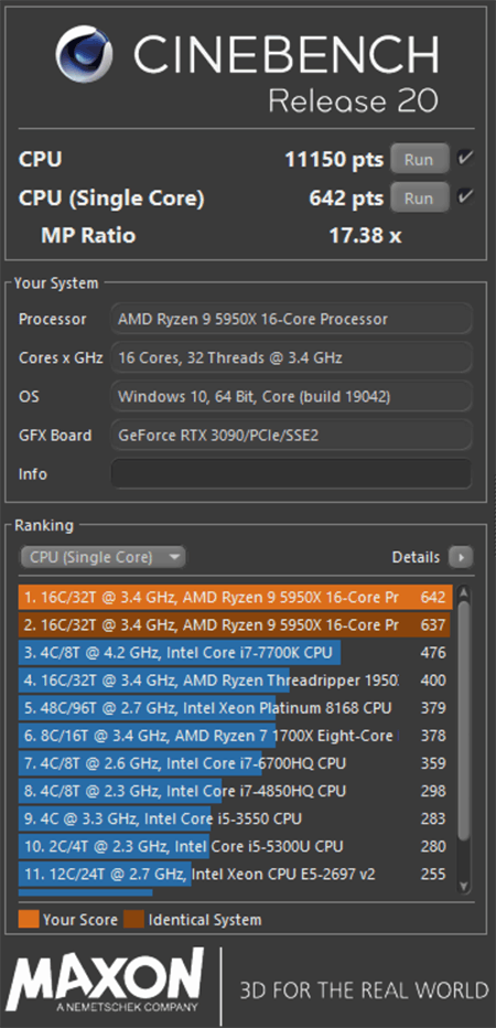

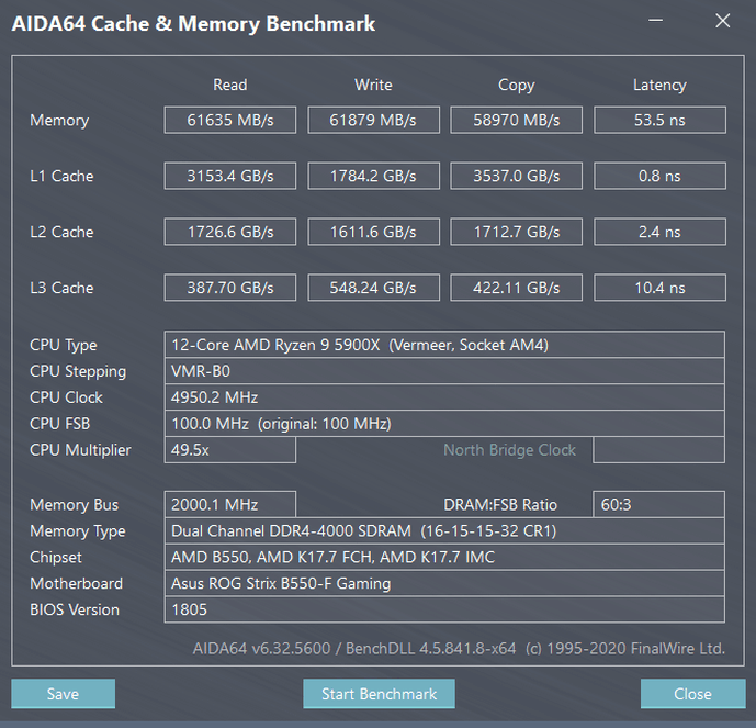

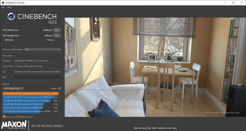

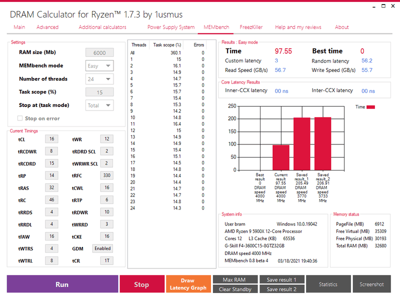

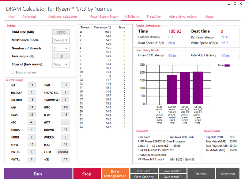

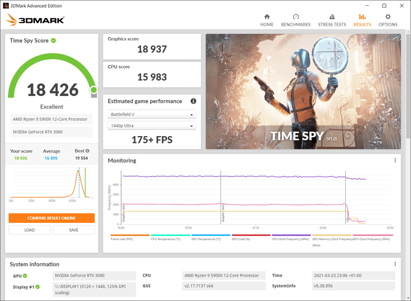

Wat benches na uitgebreid tweaken. Ram is 4x 8GB Samsung b-die. Ben niet ontevreden met het resultaat met luchtkoeling. Dank iedereen voor alle nuttige tips hier!
Voor de mensen die nog behoefte hebben aan praktische tips en een gedegen uitleg van alles wat je moet weten om Zen 3 met Curve Optimizer te overclocken, hier een video die ik vandaag tegenkwam van een (nog) onbekende youtuber. Bevat verhelderende uitleg over alle facetten!
