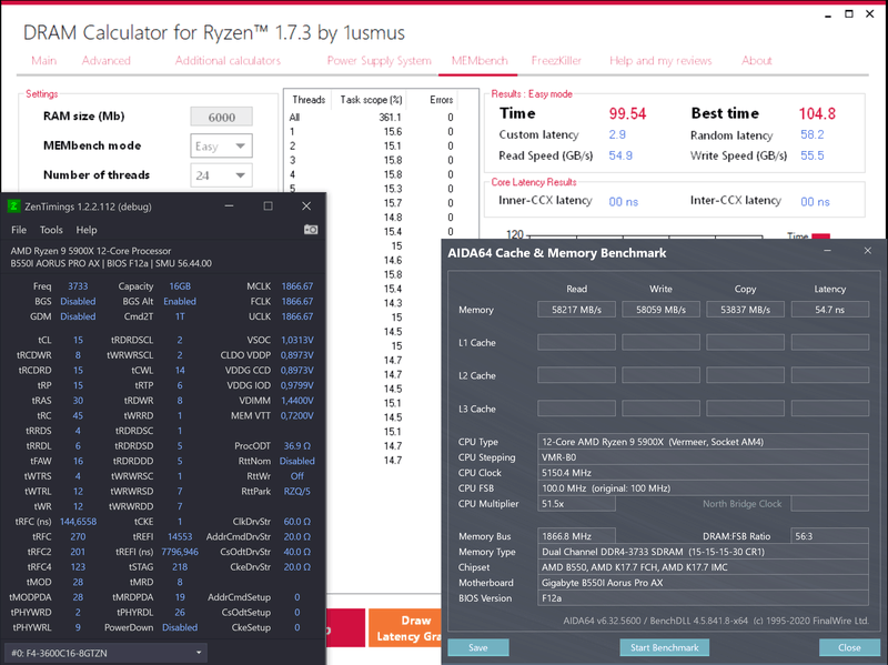

Ik heb echt een superkitje te pakken 3733MHz C14 op 1.48V, geheel stabiel:
Afbeeldingslocatie: https://i.imgur.com/L8NIlrj.png
Is het geld dubbel dwars waard
MSI X870E Carbon Wifi#9800X3D#NZXT Kraken 280#GB RTX5090 Gaming OC#32GB Kingston DDR5@6400MHz, C30, A-die#Samsung 850 EVO 500GB, OS#Samsung 870 EVO 2TB#Crucial MX500 1TB#WD SN850 Black 2TB#Be Quiet! Dark Power Pro 13, 1600W#Be Quiet! Shadow Base 800 FX
DaLoona schreef op donderdag 14 januari 2021 @ 23:05:
Top dat het een goed kitje is!
Maar ik ben het oneens met de opinie "is het geld dubbel en dwars waard".
Deze endeloze obsessie met marginale timing verschillen is echt ver uit de hand gelopen. Dit zijn performance verschillen die verwaarloosbaar zijn in elke praktische toepassing. Ik heb dure bdie en edie hier in mijn bezit en heb alle kits maximaal gepusht en daaruit blijkt gewoon duidelijk dat meer betalen voor exotische bdie is gewoon onzin. het betaald zich niet uit in meer bruikbare performance. Obsessief staren naar Aida en DRAM Calculator is geen praktische performance. Die 50 to 100 euro die je meer moet neerleggen voor dure bdie kan je beter in een GPU steken of zelfs een betere voeding.
150/160 euro voor een kitje 32GB Crucial is beste waar voor je geld. Praktisch gezien. De rest is echt geneuzel in de marges voor veel meer geld.
Edie @ 1.38v! (geen extra koeling nodig etc):
Afbeeldingslocatie: https://tweakers.net/i/h6JQWR1Gk4jLskxqnBuNaPSXNXA=/800x/filters:strip_exif()/f/image/G2vssqDvLEOcOGUWfDZbGp22.png?f=fotoalbum_large

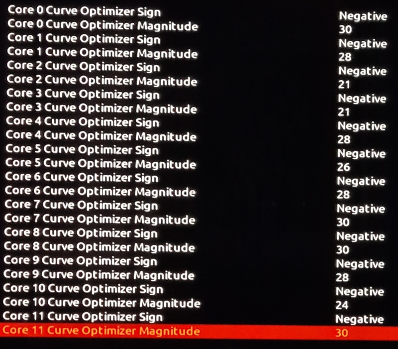

1.1.2.0 1.2.0.0 nu een paar dagen draaiend (MSI MAG B550m Mortar) en mijn ervaringen zijn als volgt:
  • Memory is net zo stabiel op 3800MT/s als op 1.1.9.0
  • FCLK is beter op 1900mhz, ik kreeg heel af en toe een bus/interconnect error (vooral onder linux) en die zijn nu niet meer
  • CO moet significant hoger (lager?), van -25 op de slechtste cores naar -15. Anders overleeft hij y-cruncher test 17 niet. "Goede cores" zitten nu op -3 ipv -10.
  • Moet de nieuwe CO settings zijn de idle temps onder linux significant lager
edit: met de "hogere" CO settings zijn de all-core boost en CB20 results ongeveer hetzelfde als eerder (4.6ghz/88xx). Dus ik heb het idee dat er iets aan de CO settings aangepast is.
Ik heb nog niet geprobeert op 2000MHz fclk te draaien, nog geen tijd voor gehad. De bios is niet echt stabiel in zijn biosdingen, here be dragons!
  • Settings worden soms niet opgeslagen en 50/50 random gewiped bij CMOS reset.
  • Ik heb al 1x gehad dat hij niet meer wilde booten, op geen enkele manier (ook niet mer de 2600x die ik nog had liggen), bios recovery was noodzakelijk via flashback.

Afbeeldingslocatie: https://tweakers.net/i/rkPtCdeRBv1SPOJXp17TMewQpvA=/full-fit-in/4000x4000/filters:no_upscale():fill(white):strip_exif()/f/image/ZB3QKBlRh6egXQrkPzsEkhma.png?f=user_large
Ik heb dit sinds ongeveer 2 maanden stabiel draaien. Krijg wel soms random bluescreens wanneer ik de pc "ontwaak" na slaapstand, maar die krijg ik ook wanneer ik op XMP draai of wanneer het geheugen helemaal op stock draait.

Afbeeldingslocatie: https://tweakers.net/i/zDC7ox4pjnQtE7Bih3ScvySpSFM=/800x/filters:strip_icc():strip_exif()/f/image/N6fcPvnMjoUXshLb7q7xqxIn.jpg?f=fotoalbum_large
Zo mijn 1900MHz IF en 3800MHz setup is stabiel en met mooie scores voor CJR al zeg ik het zelf :) Nog op AGESA 1.1.9.0 overigens.

MrDucky schreef op zaterdag 16 januari 2021 @ 21:21:
Zal idd wel ver limiet zijn voor cjr.. 260ns volgens rfc tabel 250 misschien nog mogelijks :P
De 2 SCL's die op 4 staan kan je nog eens 3/3 of 2/2 proberen geeft normaal ook wel wat
Heb je deze Excel al gebruikt? word nog altijd ge update
https://www.overclock.net...7-x-%F0%9F%94%A5.1753278/
[ Voor 5% gewijzigd door neox387 op 16-01-2021 21:34 ]
Asus B650E-I # AMD Ryzen 9800X3D@5.45Ghz PBO/CO -22/-46 - Noctua C14S 2xA12x25 Kryonaut # 32GB 6200C30 60.3ns # MSI RTX4080 VENTUS 2715@960mv 24Gbps # Samsung 990 Pro 2TB # Corsair SF750 Platinum # CM NR200p 4xA12x15 # LG 65CX 4k120 VRR
  • MrDucky
  • Laatst online: 07-10 21:40
Nee ben zelf aan de slag gegaan eigenlijk. las idd dat CJR max 260ns doet. en vaak niet boven de 3800 uit komt en slecht schaalt met meer voltage dus hier op geeindigd voor nu :)
AMD Ryzen 9 5800X3D, 2x16 GB G.Skill Ripjaws V 3600MHZ CL16 DDR4, Gigabyte B550i Aorus Pro AX, Gigabyte Radeon RX 9070 XT, 1x Samsung PM9A1 1TB nvme SSD, 1x Crucial C300 256 GB, 1x Crucial MX500 1TB, 1x WD 2.5 Inch 1TB, SSUPD Meshlicious, Corsair SF-750
curve gestart op - 30 beste core -27 2de beste -25 en beste van andere ccx -25
voorlopig stabiel al moet er nog langer stress tests lopen, mogelijk vind hij +200 toch niet zo leuk.
PBO waardes van vorige bios overgenomen 130 91 97
+200 Mhz
Single core effectief beste 2 cores 5080 en 5050 multi 4330 op 130 watt
Testboost gooit ccx0 naar 5140 en ccx1 4900
Afbeeldingslocatie: https://tweakers.net/i/PMTppNWkh2sqd9Upem0Wk4tGYAg=/800x/filters:strip_exif()/f/image/Dohj2bL3VMRZZNxXxIYYaIvU.png?f=fotoalbum_large
Afbeeldingslocatie: https://tweakers.net/i/3PLi-bkRDZFiNgB60GllbAG3vJs=/800x/filters:strip_exif()/f/image/CZYR4cvtUudZOt9kMbMjU8rb.png?f=fotoalbum_large

neox387 in "AMD Ryzen (ZEN3) platform Ervaringen & OC topic"
4350ish met bijna - 30 Pbo +0
Heb in ccx1 echt een lazy coretje zitten dat heel de boel tegenhoud, is ook de 1ste die het opgeeft in bv een manuele overclock
Daarom wel tevreden met iets minder hoge multi scores maar met 130 ppt zelfde dan die op 142 Pbo kan doen en paar graaden koeler.
Pbo
8630 op 70 graden 130 watt
Manueel
8850 1.175v 78 graden 142 watt dacht ik
Ccx0 4575 Mhz
Ccx1 4475 Mhz
Hij kan uiteraard nog veel hoger 4.8/4.6 ook geprobeerd maar dan zit ik wel tegen de 90 graden aan
[ Voor 3% gewijzigd door neox387 op 17-01-2021 11:39 ]

Blijkbaar is 50ns latency in aida de architectuur limiet voor zen 3.
Met mijn 57 zit ik er dan nog ver af :P memory wil niet sneller denk ik though.

:9 laagste dat ik op men huidige 3733c15 gezien heb is 54.5 achtergrond rommel / services kan ook invloed hebben..
Dit is lager dan ik hiervoor had met buiten tCL15 nog lagere timings.. Of het komt door agesa who knows lol.
Maar het schijnt als er dus niets het stoort zou het per test maar een 0.3ns verschil moeten geven anders kan dat duiden op instabiliteit..
VSOC zou hier ook invloed op hebben al heb ik dit niet echt gemerkt.

Dus VVGD IOD mag hoog VDDG CCD niet en VDPP ook niet?
MrDucky schreef op zondag 17 januari 2021 @ 23:43:
Je kan ook kijken naar wat andere halen bv
https://docs.google.com/s...MWVPcYjf6nOlr9CtkkfN78tSo
Info komt van nr1 die 50.1 ns haalde op overclock.net forum ;) zag op Twitter dat Robert hallock van amd reageerde dat hij op max van de architectuur zit lol :9
Heb nu zelf op 3733 met aangeraden (min/max)
VDDP 900 (880/950)
CCD 900 (860/980)
IOD 980 (980/1080)
SOC 1.06 iets onder bovenstaand min had hiervoor 1.03 maar merk nergens verschil

Denk wel dat Pbo waardes zeker als je lager gaat dan stock mogelijks wel per cpu kan verschillen.
Deze heb ik met ryzen master dertijd uitgekozen omdat je daar terwijl benchmark draait deze kunt veranderen en blijkt in nieuwe biosen toch nog altijd goed voor mij.
Maar als je hoge vddp/vddg en soc waardes draait gaat soc meer ppt weghalen dat niet naar cores kan gaan.
Deze staat nu wel op +200mhz
Afbeeldingslocatie: https://tweakers.net/i/hJUL0vBK-OVPu1tIkFq47TJ9tvY=/800x/filters:strip_icc():strip_exif()/f/image/Po3zbjW6PnaxyIQUM4G6ZKih.jpg?f=fotoalbum_large
Curve op 1.2.0.0 waardes zou nu op alle mobo gelijk zijn denk ik maar hoeveel nodig is gaat nog van je cpu afhangen.. Ik heb core 2 en 3 als beste rest weetk nietmeer staat wel ergens op een van men hwinfo afbeeldingen
Afbeeldingslocatie: https://tweakers.net/i/QJa-iTCZbrlT_FH4mYLkBcVqYHA=/800x/filters:strip_icc():strip_exif()/f/image/bdP1P201YkbuBn8VKAszhuFC.jpg?f=fotoalbum_large
Edit: ondertussen core 2 op -20 na het verhogen van vsoc 8)7

Max hotspot temps stabiel en heat-soaked (CPU 125W PBO Disabled, GPU 335W extra power limit):
CPU: 60
GPU: 65
Gemiddelde temps zijn veel lager
