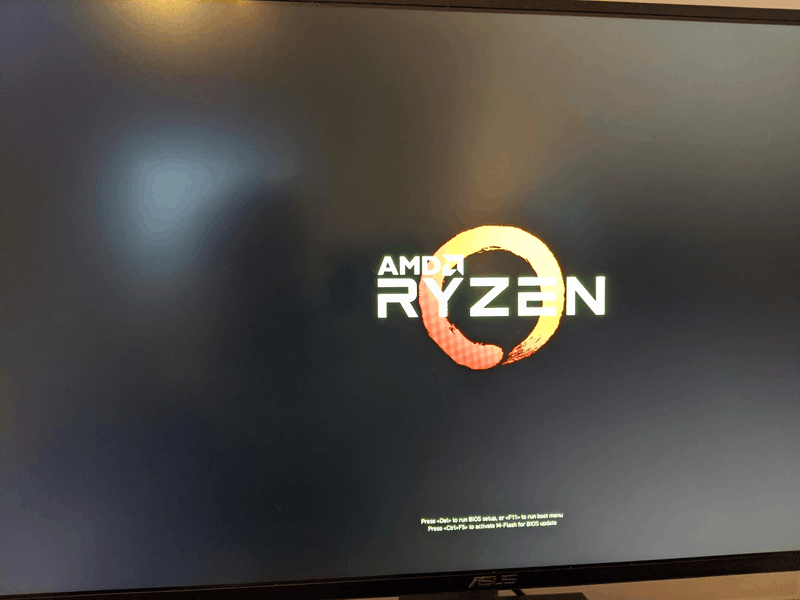

Ik vond het "MAG" logo van mijn MSI B550M Mortar bord zo lelijk tijdens het booten dat ik eens gekeken heb of ik dat kon veranderen en dit is gelukt met het volgende resultaat!
AMD Ryzen 9 5800X3D, 2x16 GB G.Skill Ripjaws V 3600MHZ CL16 DDR4, Gigabyte B550i Aorus Pro AX, Gigabyte Radeon RX 9070 XT, 1x Samsung PM9A1 1TB nvme SSD, 1x Crucial C300 256 GB, 1x Crucial MX500 1TB, 1x WD 2.5 Inch 1TB, SSUPD Meshlicious, Corsair SF-750
Mooi mooi hoe doe je dat? Waarschijnlijk met Google zal ik het ook wel vinden..MrDucky schreef op dinsdag 5 januari 2021 @ 16:26:
Vandaag maar is wat anders "getweaked". Ik ben even klaar met PBO2 ook mede omdat het voor mij erg onduidelijk is en omdat mijn koeling weinig ruimte overlaat.

Ik heb dit gevolgd https://www.google.com/se...&sourceid=chrome&ie=UTF-8neox387 schreef op dinsdag 5 januari 2021 @ 19:07:
echter kreeg ik toen 2 logo's die overlapte. vervolgens heb ik hier uefitool gedownload: https://github.com/LongSoft/UEFITool/releases
Versie 0.28
Vervolgens op text logo gezocht en die allemaal veranderd.
DOE DIT OP EIGEN RISICO! IK BEN NIET VERANTWOORDELIJK VOOR ALS JE JE BORD BRICKED!

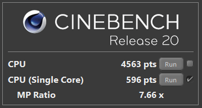

Cinebench R20:
:fill(white):strip_exif()/f/image/s7hMFnXuye2d3JKQ96WWHfSt.png?f=user_large)

Dit weekend Agesa 1.1.9.0 geprobeerd voor de 5800X op de X570 Tomahawk. Eigenlijk geen verandering ten opzichte van de vorige bios. Nog steeds op rond de 4700 MC boost (soms iets meer, soms iets minder, afhankelijk van de benchmark) en SC 5ghz. Ook de FCLK lijkt niet verbeterd.
Curve Optimizer alle cores getuned op resp; -25/-15/-20/-20/-25/-25/-18/-30 met een +150mhz clock offset. Rest op Auto. Het is wel net als de vorige keer dat ik uiteindelijk uit kom op een identieke MC boost als met PBO volledig op Auto. Alleen dan nu 150mhz meer single core. Maximale temp zo'n 75°C in Prime95. Je vraagt je af waar je het voor doet
Ook (voor het eerst) wat gespeeld met de PPT/TDC/EDC limits. Verhogen van std 142W/95A/140A naar "Motherboard" 500/210/280 laat de CPU zo'n 166W en 155A gebruiken, maar geeft slechts 25-40mhz meer MC boost, ten koste van 3-8°C (afhankelijk van de benchmark). Verlagen naar 125/85/125 geeft zo'n 60-80mhz minder MC boost, en de temperatuur daalt 6-10°C. Temp is prachtig zoals die is, dus laat dat lekker op Auto staan.
De hoop om het geheugen nu eindelijk op 4000MT/2000FCLK te krijgen was ook vrij snel vervlogen. Hij loopt best op FCLK2000, maar nog steeds veel WHEA errors. Nog even gespeeld met wat voltages, maar mocht niet baten. Op 3800MT wil hij om één of andere reden pertinent niet booten, welke timings of voltage ik ook er tegenaan gooi. Heb hem nu wel heel strak op 3733. Liep hiervoor op 3600 14-15-15-30, dus ik hou mezelf voor dat ik toch nog wat winst heb geboekt dit weekend. (Was waarschijnlijk op de vorige bios ook wel gelukt
R15: 274/2711
R20: 644/6280
R23: 1656/16197
CPU-Z: 693.3 / 7002
Geekbench 5: 1734 / 11953

Ik ben dit weekend bezig geweest met het bouwen van mijn nieuwe systeem met een 5900X en een MSI X570 tomahawk mobo.
Nu probeer ik mijn systeem te booten en begint het EZ debug lampje VGA te branden en heb totaal geen beeld.
volgens MSI geeft het lampje dat de GPU kapot/niet aanwezig is. Klopt het dat ik mijn systeem niet kan booten zonder videokaart?
Ik heb geen GPU op het moment, ik wacht op mijn 3080
Alvast bedankt!
Alvast bedankt!
Er zit geen gpu in de cpu soc dus ja dat gaat niet werken, tijdelijke gt710 kopenWilliamP schreef op zondag 10 januari 2021 @ 19:43:

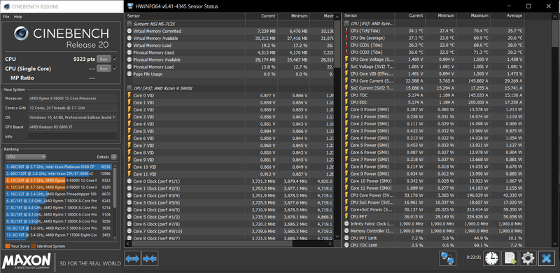

Wat ervaringen na meerdere dagen tweaken met Asus laatste beta bios 1602 (Agesa 1.9.0.0), vergeleken met bios 1401 (Agesa 1.1.0.0 C).
Ondanks dat ik WHEA errors krijg (bus/interconnect) is het systeem stabiel, en performt het naar verwachting en zonder hiccups op 2000 FCLK. WHEA errors zijn direct te linken met clocks en FCLK snelheid. Als ik PBO en CO uitschakel verdwijnen de errors. Ook als ik FCLK ol 1900 instel zijn de errors verdwenen.
Ik heb het geheugen nu iets conservatiever ingesteld met voltage rond 1.5v wat nu een Aida latency geeft van ca 52ns.
Vergelijking van de bios versies
Wellicht obvious maar ik heb niet eerder met de BCLK gespeeld omdat Asus in een eerdere bios core boosting uitschakelde bij een BCLK anders dan 100. De enige optie was dan een fixed all core OC en in de praktijk geeft PBO OC met CO betere resultaten.
In 1602 kun je nu de BCLK aanpassen (zelfs tot achter de komma) met instandhouding van de boosts. wat weer wat extra mogelijkheden biedt om een hogere FCLK te bereiken, bijvoorbeeld door de BCLK iets te underclocken.
EDIT bovenstaande werkt alleen als he BCLK omlaag klokt! Boven de 100 wordt de boosting volledig uitgeschakeld
Ik ontdekte deze verandering doordat ik aan het kijken was of BCLK op auto een ander resultaat gaf dan 100. Op auto zijn alle WHEA errors verdwenen, terwijl ik op 100 een hele batch errors krijg. Op auto wordt in bios 1602 een underclock van 3 Mhz toegepast en draait de BCLK op 97 Mhz. Bizar!
Dit kan flinke instabiliteit veroorzaken. Wanneer ik bijvoorbeeld spread spectrum inschakel, en de BCLK dus een beetje schommelt tot onder 97 Mhz, post het systeem niet meer, of krijg ik een enorm trage schermopbouw van boven naar beneden. De vidiokaart heeft dus meer nodig in dat geval.
4 sticks b-die op 2000 Mhz
Het blijft een uitdaging om 4 sticks b-die op 4000MT te draaien omdat het richting de max van de topologie van het moederbord lijkt te gaan.
Ik had veel (cold) boot problemen waarbij het mobo niet meer zelf herstelde en een bios reset de enige oplossing was. Dit had waarschijnlijk te maken met TCWL die ik 2 lager had ingesteld dan TCL. Tot 1966Mhz ging dat prima. De oplossing lijkt te zijn deze te verhogen. Met beide op 16 start het systeem ook na meerder uren direct op.
Edit: net nadat ik dit schrijf heb ik een cold boot issue. T blijft dus op t randje.
- Beide zijn stabiel met de juiste settings in gaming, y-cruncher en CB.
- Performance in SOTR is substantieel verbeterd met 1602. 3% hogere framerates. Ik zie hetzelfde in Horizon Zero Dawn. Ik vraag me af of 1401 in PCIE 3.0 modus draaide..
- 1401 gaf minder WHEA errors. De frequentie is niet veel anders, maar 1602 genereert errors in bulk, soms 101 ineens.
- 1602 heeft minder hoog vsoc voltage nodig, 1.1v is voldoende voor FCLK 2000. Ook heeft t voltage geen of minder invloed op WHEA errors dan bij 1401. 1401 wilde niet eens booten onder 1.14v.
- 1602 heeft een hoger VDD IOD nodig, minimaal rond de 1v. Bij lagere waarden krijg ik audio cracking en mouse freezes. Op 1401 was .95v voldoende.

Stabiel.
Er is een duidelijk verschil tussen:
1.1.0.0 C - 1.1.8.0
en
1.1.9.0 - 1.2.0.0
Namelijk; de oudere bios versies hadden EDC standaard locked op 130A en nieuwere bios versies doen 200A zonder dat ik dat zelf aanpas. Levert hogere multi op maar ook hogere temps. Alles nog steeds onder 70 voor mij dus geen probleem. Maar goed om in de gaten te houden voor mensen die zich afvragen waarom alles nu heter wordt met latere bios versies.
Zelfde settings. PBO Limits = AUTO
A82:
:strip_exif()/f/image/7altJl29CHJuj2wg9pkkdjZx.jpg?f=fotoalbum_large)
A86:
1.1.0.0 C - 1.1.8.0
en
1.1.9.0 - 1.2.0.0
A82:
A86:
