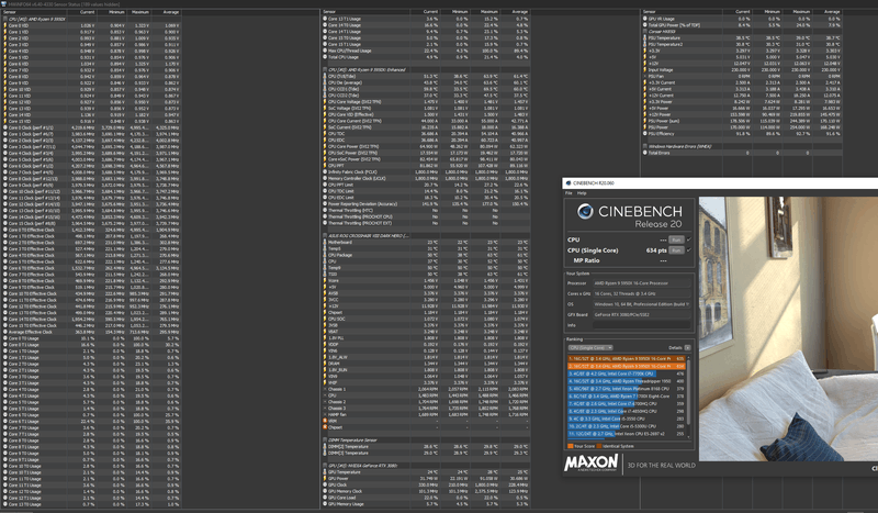

neox387 schreef op woensdag 30 december 2020 @ 01:26:
Heb ook eens gekeken naar manueel, echter ff via ryzen master om sneller wat aan te passen op svi2 sensor 1.2v rond de 155watt kreeg ik er 4.6 en ccx1 4.5ghz uit voor ~9000 CB Multi maar dat ging al dicht naar 80 graden dus mijn koeling trekt het gewoon niet om hoger te gaan :'(
Nog beetje liggen spelen rond wat mijn Pbo doet: Multi 1.138v aan 130 watt 69 graden CB 650/8600 CPU-Z 704/9840 score maar kreeg er niet echt iets beter uit manueel
Maar als je dit dan omrekend doe jij 10% betere multi in CB / 5% in cpu-z, 4% slechtere single score maar wel een dikke 55% meer power en hogere temp als je rond de 200 watt.
Nog niet zo slecht die Pbo/curve vs manueel :o
Edit: tussen 1 en Multi zit je waarschijnlijk wel beter CB 4 en 6 core ccx0 dus ga ik wel op naar de 80 graden voor 4860 met 1.4v 8)7
Met de komst van Curve Optimizer is een all-core overclock eigenlijk ten dode, terwijl ik met de 3700x, 3800XT en 3900XT toch all core zweerde.
Toch is het helemaal WHEA error vrij krijgen best lastig (CO+ hoge clocks), omdat het aan alles kan liggen.
Ik kom best in de buurt van CPU-Z 700 voor single core, maar toch weer net niet :(
LLC5
MP 10X
+50Mhz (75 Mhz niet stabiel)
Voltage CPU offset - 0,00625 (op auto= no boot/crash/reboot)
0.950
0.950
0.950
Curve optimizer:
Negatief
CCX 0
-15
CCX 1
-3
Enige suggesties ? All core verbruik maakt mij niks uit :)
Afbeeldingslocatie: https://i.ibb.co/4dF623t/5900x-5-Ghz.jpg

Q_7 schreef op woensdag 30 december 2020 @ 15:34:
MP 10X
0.950
0.950
0.950
Curve optimizer:
Negatief
CCX 0
-15
CCX 1
-3
Wat jij hierboven probeert is veelal counter productief en zal wat je enerzijds probeert te bereiken anderzijds teniet doen of zelfs verslechteren.
PBO op AUTO. Multiplier uitzetten.. dit is compleet counter productief. Je pobeert voltage weg te halen bij multicore zodat je minder stroom trekt en dus minder hitte en hoger boosten. Maar dan gooi je multiplier aan die dat teniet doet. CPU voltage ook op AUTO. Lekker het boost alogaritme zijn werk laten doen.
Dan kijken in HWINFO wlke cores 1/1 1/2 2/3 en 3/4 zijn. die cores geef je lagere negatieve waarde mee en de rest hogere negatieve waardes. Jij doet het EXACT andersom.
Cinebench testen en kijken in HWINFO hoe de effectieve clocks zich gedragen.

Cidious schreef op woensdag 30 december 2020 @ 15:46:
Thnx voor de tip! Alles gedaan zoals jij het beschrijft
Snelste cores -5 , iets betere -10, de slechte CCX op -15
0: -5
1: -10
2: -5
3: -10
4: -5
5: -10
6: -15
7: -15
8: -15
9: -15
10: -15
11: -15
Dit is met +50 Mhz :F :F
Afbeeldingslocatie: https://i.ibb.co/GdyXmtr/5900x.jpg

Q_7 schreef op woensdag 30 december 2020 @ 17:27:
0: -5
1: -10
2: -5
3: -10
4: -5
5: -10
6: -15
7: -15
8: -15
9: -15
10: -15
11: -15
En nu verder pushen. +100 met deze instellingen en kijken of het stabiel is.
Als dat wil draaien ga je kijken of je de offset verder kan verlagen. Beginnend met de -5 naar -10. en dan ga je naar degenen die je op -10 had gezet en zet je die op -15 en de rest op -20 en weer testen etc.
Overigens hoef je niet 3 cores als snelste te beschouwen maar slechts twee. Werk in groepjes van 2.
Verander de waarden per groepje: (kan je aflezen in HWINFO)
  1. 1e en 2e snelste
  2. 3e en 4e snelste
  3. laatste twee van die snelle CCD
  4. langzame ccd
[ Voor 10% gewijzigd door Cidious op 30-12-2020 17:35 ]

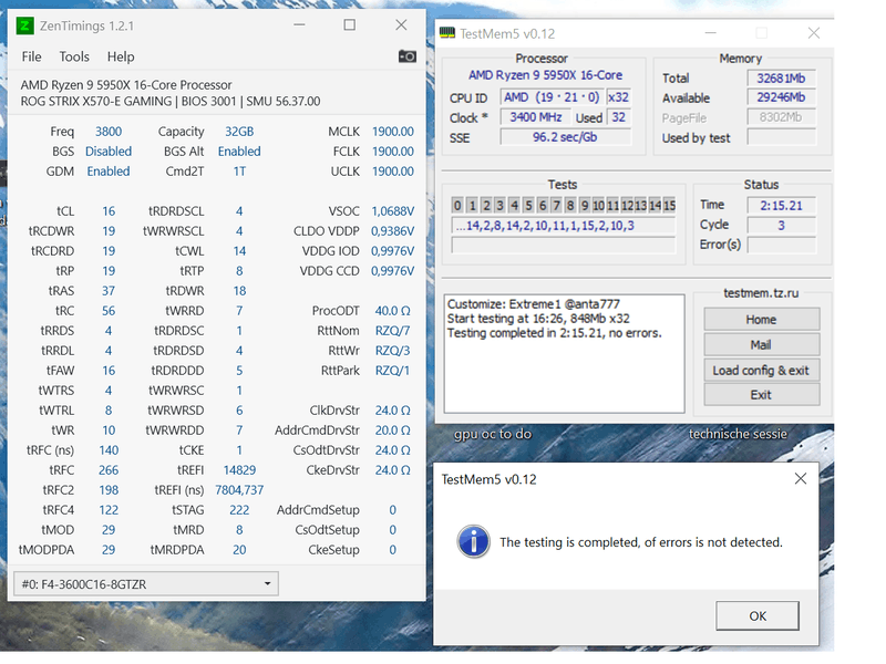

neox387 schreef op dinsdag 29 december 2020 @ 12:07:
Andere optie als je wat uren/dagen van je leven wilt besparen.. Smijt er wat geld tegen aan en je bent klaar, kit uit deze post is wel 4x8 Gijs007 in "AMD Ryzen (ZEN3) platform Ervaringen & OC topic"
Haha. Ben inderdaad dagen bezig geweest. Bleek dat mijn toch al hoge primary's nog niet stabiel waren, ondanks dat die timings eerder wel door de test kwamen. :? 8)7
Daardoor zat ik flink te zoeken bij het verlagen van de overige timings...
Heb uiteindelijk dit als resultaat:
Afbeeldingslocatie: https://tweakers.net/i/jZrh1XiDFev_wKVK1ji_OCrSayc=/800x/filters:strip_exif()/f/image/pNpeidoyovrZu4xhNBqbhPYY.png?f=fotoalbum_large
Buiten de hoge tRCD's en tRP ben ik tevreden. Secondary's zijn lekker strak :*)
Mijn doel was om 3800/1900Mhz stabiel te krijgen, wat met de huidige AGESA de beste performance en stabiliteit biedt.
Alhoewel ik hier ook berichten lees over tweakers die 4000/2000 stabiel hebben draaien. Misschien geef ik dat ook nog een poging, maar ben er voor nu even klaar mee. ;)
Iemand nog tips om GDM uit te kunnen schakelen? Het boot bij mij wel (drive strengths 60-20-20-24 en setup times 63-63-63), maar het is verre van stabiel.

Gijs007 schreef op woensdag 30 december 2020 @ 19:53:
Ik lees inderdaad dat het verlagen van de VSOC en VDDG IOD ook de stabiliteit kunnen bevorderen. Beetje lastig testen met meerdere voltages/variabelen en onduidelijk wat de sweetspot is voor het voltage (hoger, lager)
Hoe gaat dit in zijn werk?
Geen plan. Ik gebruik nu 4 builds door elkaar heen en van daaruit trial en error.
Heb stiekem Vii zijn notes gezien voor een andere build in zijn screenshots en die gebruikt ik als basis voor VDDG etc.
Veel info is namelijk niet meer van belang omdat deze uit het ryzen 3xxxx tijdperk komen en het werkt gewoon anders op 5xxxx.

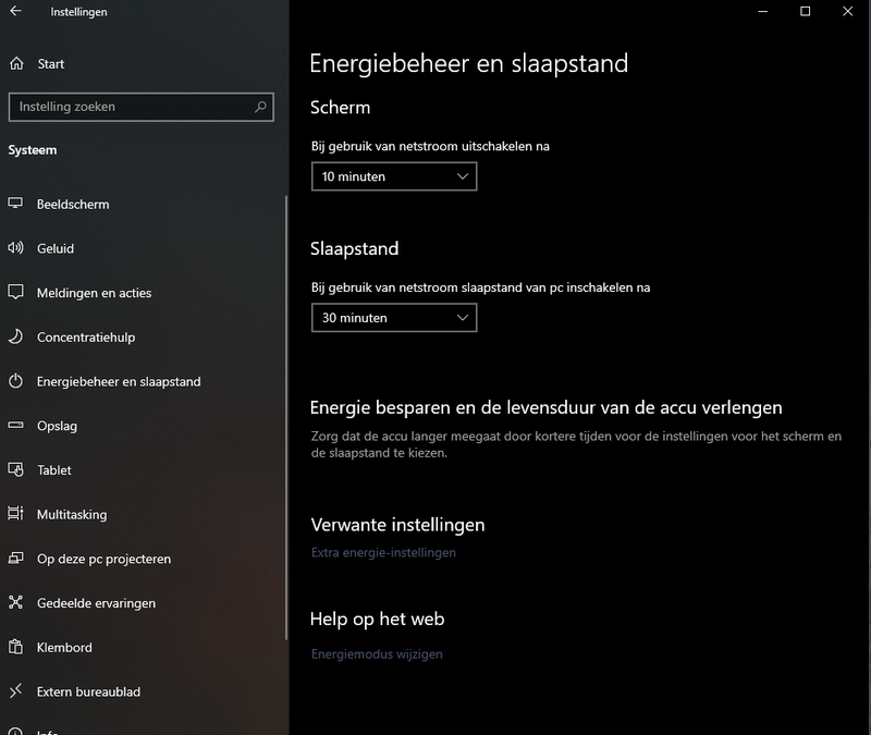

Wel Windows power profiel op max performance ?

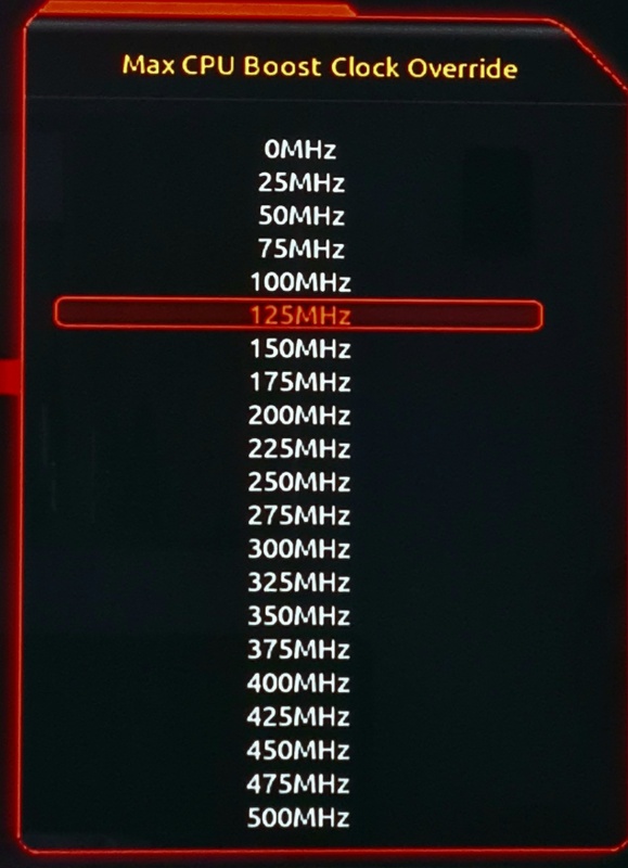

Nieuwe bios, GB dacht late we nog even zot doen voor 2021
Hiervoor cap op 200, was enkel msi die hoger toeliet dacht ik, wel enkel nuttig voor een 5600x/5800x..

neox387 schreef op donderdag 31 december 2020 @ 14:04:
Nieuwe bios, GB dacht late nog even zot doen voor 2021
Hiervoor cap op 200, was enkel msi die hoger toeliet dacht ik?
Dit is in een andere menu denk ik?
R7 9850X3D + ASUS ROG X870E APEX + RTX 5090 FE + 48GB TG Xtreem 8200 CL38 + Seasonic PRIME TX-1300 ATX3
Cidious schreef op donderdag 31 december 2020 @ 14:05:
pbo menu van gb dit.
echter core1 staat bv op -30 en krijgt max dit
Zelfs met - 100 ook 5170 dus blijkt limiet of dus ook - 30 vs - 100 geen verschil
Afbeeldingslocatie: https://tweakers.net/i/lYj9aQF7OkWK59Bjvo8l3WPz1ig=/800x/filters:strip_exif()/f/image/bvKPdNgcFCtuRMsF54nL72Kz.png?f=fotoalbum_large
[ Voor 6% gewijzigd door neox387 op 31-12-2020 14:25 ]
nee dat begin ik vergeten, maar zou toch niet uit moeten maken.
AMD 5950x || Asus VIII Dark Hero || G.Skill Trident Z Neo 2x16GB C16-16-16-36 || EVGA FTW3 3080 Ultra || 2x WD SN850 1TB || Corsair HX850i
Cyrus The Virus schreef op donderdag 31 december 2020 @ 14:46:
Wel dus. Probeer het eens. Ben benieuwd of meer mensen hier niet aan gedacht hebben. Als max performance niet op de slider gaat krijg is consistent minder perf.
Gebruik wel gewoon balanced profile.
  • Cyrus The Virus
  • Laatst online: 02-09 07:54
Cidious schreef op donderdag 31 december 2020 @ 16:34:

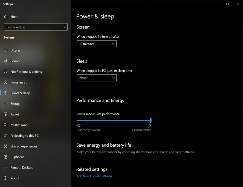

Je had gelijk
Afbeeldingslocatie: https://tweakers.net/i/0Bkx1ZGwnKawWUXl7ErKeFWlrSE=/800x/filters:strip_exif()/f/image/7hLSkxsUPuGYggoArA5yXo9R.png?f=fotoalbum_large
644

  • AtlAntA
  • Laatst online: 02-09 15:43
Maar die power slider is toch alleen voor laptops? Ik kan hem in ieder geval niet vinden op de desktop versie van win10pro.

AtlAntA schreef op vrijdag 1 januari 2021 @ 14:18:
Als je balanced power profile draait zal je die slider zien. Ultimate of High niet.
  • AtlAntA
Cidious schreef op vrijdag 1 januari 2021 @ 14:45:
Draai balanced. Dat is het hem nu juist. Ik ben al een mooi tijdje op het internet aan het zoeken maar nergens vind ik terug dat dit in win10pro op de desktop hoort te zitten. Iedereen heeft het maar over batterijen voor laptops.. 8)7
hmmm
Afbeeldingslocatie: https://tweakers.net/i/9UgDIC-N0QTnanpzh_tyA4rxUu0=/800x/filters:strip_exif()/f/image/lTnSKd9LxrEtO6YebsfvfmCc.png?f=fotoalbum_large
Ik weet het ook niet chef haha.
Ik denk dat draaien op Ultimate of High profiel voldoende moet zijn...
  • AtlAntA
Afbeeldingslocatie: https://tweakers.net/i/BozydAy_Md8iDcECY0_aBcTeU3w=/800x/filters:strip_exif()/f/image/Klqvm04ewQhYm9eHfoWrJTup.png?f=fotoalbum_large
Ok de mijne is stuk. lol zal even aan de gang.

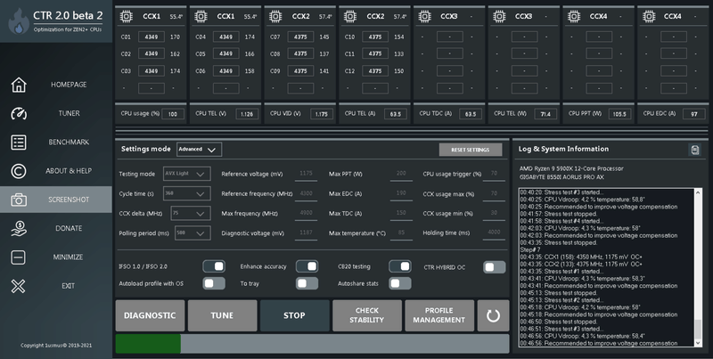

Ondertussen met clocktuner 2.0 beta 2 aan de slag *O*
Is wel nog wat buggy maar beta 3 is al in de maak dat huidig probleem van het niet juist doorwerken na bsod bij tunen moet oplossen.
Al direkt probleem dat het meld dat ik met een vdroop van 4-4.5% zit , wat de werking van het programma wat moeilijk maakt, het gebruikt prime voor de testen bv 70 watt load maar in cinebench aan 130watt krijg ik nog meer vdroop :F dit had ik hiervoor ook al opgemerkt in ryzen master.
1.188v vcore geeft maar 1.119v CB load wat al bijna 6% vdroop is :D op het allerhoogste ultra extreme LLC van GB is het nog steeds 3.3%
Het zit hem blijkbaar in ram snelheid/timings, met auto timings van CL 22 op 3733 vdroop ~1%
Raar fenomeen, nog steeds geen 1.1.9.0 bij GB misschien ligt het daar aan...
Aan de andere kant geeft een bios dram van 1.44v tot 1.52v piek voltage dikke 5% dus misschien hebben ze hier wat omgedraaid _O-
Hybrid profiel ala dark hero functie werkt echter wel goed al moet het programmatje dan wel op de achtergrond voor 60mb ram blijven draaien :)
Sfeerbeeld
Afbeeldingslocatie: https://tweakers.net/i/EcOHtXx6t5-ZomvOH_Zkk-auR8A=/800x/filters:strip_exif()/f/image/tfQxnTsRJsVbQlIygvJjG42M.png?f=fotoalbum_large
[ Voor 7% gewijzigd door neox387 op 02-01-2021 02:30 ]

neox387 schreef op zaterdag 2 januari 2021 @ 01:22:
Sfeerbeeld

Tof! Kan je on the fly curve optimiser doen of zit dat er helemaal nog niet in?

AtlAntA schreef op zaterdag 2 januari 2021 @ 09:10:
Nee auto curve is end of q1.
Maar met de hybrid functie kan je het programma of gewoon manueel per ccx ingeven welke manueele oc je wilt en dit vervolgens laten activeren op een gekozen cpu % load of ccx % hieronder gaat dit profiel terug af en heb je weer je oc dat je in bios met curve ingesteld had.
@Cidious
Jep, ondertussen is er test van beta 3 al hehe
Asus B650E-I # AMD Ryzen 9800X3D@5.45Ghz PBO/CO -22/-46 - Noctua C14S 2xA12x25 Kryonaut # 32GB 6200C30 60.3ns # MSI RTX4080 VENTUS 2715@960mv 24Gbps # Samsung 990 Pro 2TB # Corsair SF750 Platinum # CM NR200p 4xA12x15 # LG 65CX 4k120 VRR

  • Q_7
Q_7
neox387 schreef op zaterdag 2 januari 2021 @ 11:34:
Denk dat je geen cpu polling hebt aanstaan adh cores voltage en zit nogal verschil op tussen clock en effectief.
Die hwinfo data enkel van cpu z test?
Score is goed maar dit haal ik op 130 watt met ~65c :P
Graag in een taal dat ik het begrijp :9 CPU polling ? ADH core voltage ? :X

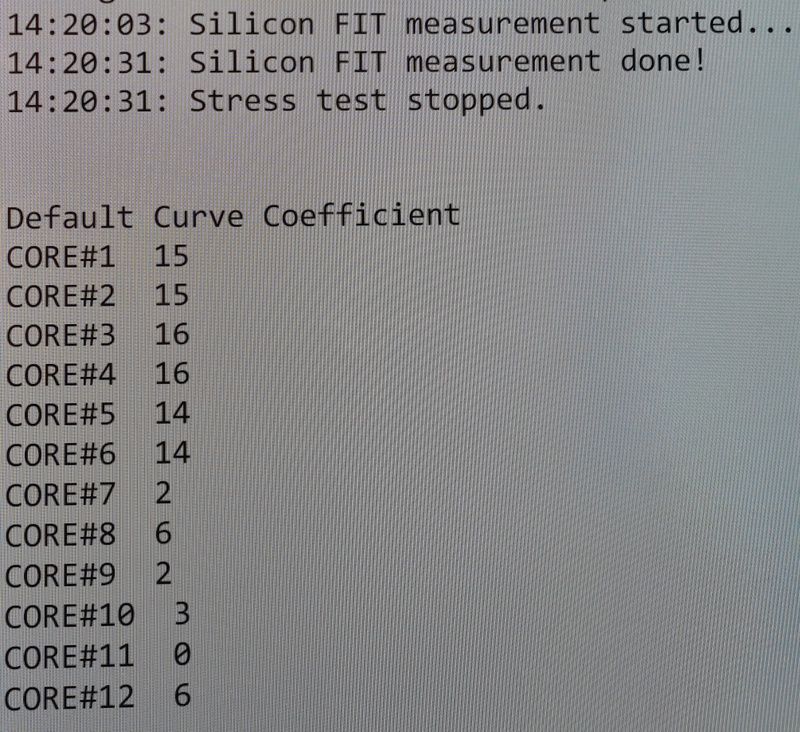

Volgens clock tuner is men cpu een bronze sample -O-
Core 11 is men slechtste ook volgens hwinfo en deze zorgt altijd als eerste voor een whea error bij diagnose.
Eerste ccx is mooi gebalanceerd, 2de niet dus, veronderstel dat het algoritme voor curve later dit ook wel ergens zal in verwerken, cijfers zijn de verhouding tussen de slechtste core die op 0 staat
Afbeeldingslocatie: https://tweakers.net/i/uHpJKXaN0Xg_n0yyhJ2IiS2JuFo=/800x/filters:strip_icc():strip_exif()/f/image/aYJqebcPj5Tol3kZUKtthsl7.jpg?f=fotoalbum_large
beetje curve aangepast en hupla .. nieuwe manier gevonden voor optimale curve ? :o
Afbeeldingslocatie: https://tweakers.net/i/ZE8nZCZXz9rAiHLHM66OTLZg5w0=/x800/filters:strip_exif()/f/image/wBXeeHSuCjrlqL7oehykg0oE.png?f=fotoalbum_large
[ Voor 49% gewijzigd door neox387 op 02-01-2021 17:56 ]

Ben nog steeds een beetje teleurgesteld over de CPU. Out of the box is mijn max Mhz ~4850, ik had eigenlijk iets meer verwacht. Single core scores blijven ook ongeveer 10% achter bij wat ik in de reviews teruglees.
Ik dacht dit nog te kunnen compenseren, maar bij het inschakelen van PBO override gaan mijn cinebench scores juist omlaag. Zelfs zonder zelf nog iets in te stellen, zoals limieten en undervolts 8)7

Bschnitz schreef op zaterdag 2 januari 2021 @ 18:25:
Die snap ik niet... Je doet nadat je de curves hebt gedaan van het programma nog eens de test? Of bedoel je als je van 50 naar 100mhz gaat?
:9
Nee die fit test is niet curve Optimizer is een soort verhouding tegenover slechtste Core die op 0 staat.
Maar met men 2de afbeelding waar heel ccx0 op zelfde cijfer staat is het niet zo dat al deze cores daarmee zelfde snelheid halen.. Maarja dat is stock ook niet zo.
Heb nu men ccx0 terug gezet naar men stabiele waardes en ccx1 staat allemaal op 0
Ingewikkeld allemaal maar weer een volle dag tweak materiaal haha, eerste keer dat ik een CB Multi van 9000 zie hier ging niet met pbo

Gijs007 schreef op zaterdag 2 januari 2021 @ 19:12:
Volgens mij is iedere CPU op dit moment bronze ;) Het is nog een (closed) beta, dus er zullen nog te weinig statistieken beschikbaar zijn voor correcte "classificaties".
Hoe krijg je overigens die aanbevelingen voor de per core voltages? Ik krijg alleen dit (via de diagnostic optie):
Ik zie dat jij daar ook met zo een grote vdroop zit..
Die krijg ik op allereerste test na cb20 als die aanstaat na op diagnose te klikken.
Er is ook een Excel waar je resultaat naar kunt doorsturen
Maar dit is vcore vid dus zonder vdroop als die scores met max 1% is dat iets helemaal anders dan als je op 4-5% zit

neox387 schreef op zaterdag 2 januari 2021 @ 19:22:
Ik heb ook 5%, maar ik geloof er niet zo in.
Je stelt in 1.2v en in de praktijk is dat misschien 1.15v en onder load kom je dan op 1.14v, CTR2.0 lijkt gewoon te rekenen met 1.2v ingesteld, 1.14v in de praktijk dat is dus 0.06v lager en dus 4 a 5%. Terwijl vrdoop zoals ik het zie berekend wordt door die daadwerkelijk gehaalde voltage van 1.15v te rekenen en dan is er dus maar 0.01v af onder load en zit je op minder dan 1% vdroop.
Die 0.05 is niet zo boeiend als je weet dat 1.2v (weergave) op 1.15v neerkomt dan is het eigenlijk niks meer dan een weergave-ding.
[ Voor 7% gewijzigd door watercoolertje op 02-01-2021 20:18 ]

Probleem is wel in de tune fase deze gebruikt prime. Ik zit met het volgende:
Target effectieve vcore 1.175 wat rond de stock 140 watt is
Moet ik volgende vid opgeven ter vdroop compensatie..
Prime/tune fase 1.225
Cinebench 1.250
Edit: nog wat verschoven met vcore auto ipv normaal en LLC turbo nu is het al lager 1.212 en 1.237 maar verschil tussen de 2 loads blijft 0.05
Hetgeen hij vind is dus niet stabiel in CB of moet manueel even het overeenkomde vid vinden in CB..
Zit nu met het volgende probleem dat phoenix het herstarten vd tune toch niet verder gaat na whea error en wel als het door prime failt dan weet hij welke ccx..

neox387 schreef op zaterdag 2 januari 2021 @ 14:37:
Default Curve Coefficient
CORE#1  26
CORE#2  20
CORE#3  18
CORE#4  11
CORE#5  24
CORE#6  14
CORE#7  21
CORE#8  14
CORE#9  9
CORE#10  14
CORE#11  3
CORE#12  9
CORE#13  0
CORE#14  6
CORE#15  4
CORE#16  6
Hier vliegt het ook alle kanten op, waar ccx2 ook duidelijk een stuk minder is (op 1 core na).

Ondertussen zit ik op FLCK2000 met DDR4000 ram (3600mhz stock).

Light21M schreef op zondag 3 januari 2021 @ 13:56:
Zou je kunnen checken of je interconnect errors hebt met HWINFO64 (allerlaatste regel)? Ik merkte op dat ik dat wel had op 2000FCLK.

Hallo,
Ik ben benieuwd naar hoe snel pc's met ryzen 5000 cpu's en recente moederborden kunnen opstarten (vanaf cold boot).
Zit hier een verschil tussen x570 en b550 moederborden of bij de verschillende merken? Wat zijn zoal de gemiddeld post times?
Ik zit zelf nog op een oude intel build maar hou er wel van als dingen snel opstarten.
Zelfde vraag om vanuit windows 10 uit sleep of hibernate te geraken. Loopt soms vaak nog stroef door driver issues etc.
Maar zo'n "instant-on" ervaring zou ik wel leuk vinden.
Met wat voor boot en wake-up moet ik realistisch gezien rekening houden?
Groeten,
Nick
  • Light21M
  • Laatst online: 31-08 20:45
ndedecke schreef op maandag 4 januari 2021 @ 20:40:
Hallo,
Groeten,
Nick
ik had een 6700k skylake maar deze boot wel duidelijk sneller (5sec cold boot)
  • ndedecke
  • Laatst online: 14-08 17:56
Light21M schreef op maandag 4 januari 2021 @ 20:42:
welk moederbord/cpu combo (en evt. geheugen)?
