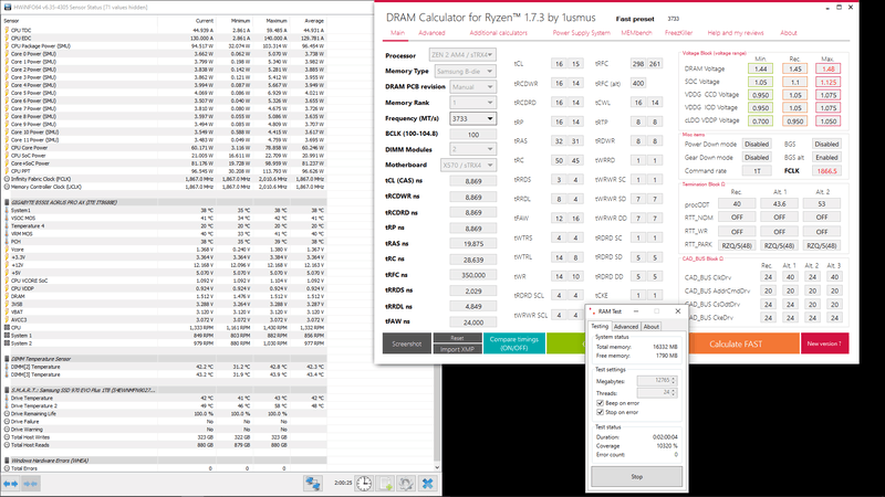

men ram zit strak in het pak helpt volgens mij niet dat mobo hier van 1.476-1.512v op ram geeft tenzij die sensor niet klopt staat in bios 1.47 dacht ik, vermoed precies dat voor 140ns rfc die wel 1.5v nodig heeft want ik kom op CL16 maar juist weg met 1.48v zo te zien:>

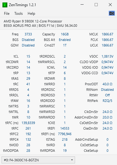

En wat is nu beste benchmark tool voor allerlei timings te vergelijken? , Aida latency verschilt toch wel beetje per test, superpi misschien? Ga die eens proberen
Bij voorkeur niet hoger dan 1.5V voor B-die zoals aangegeven, andere type DDR4 tot 1.40-1.45V.
Met CL15 heb je een oneven CL en dus staat GDM (Gear Down Mode) op disabled in je bios. Of je werkt met 2T? Met 1T is dat wel snel, is werkelijk 1T ipv '1,5T' icm GDM enabled maar daarmee ook erg lastig op hoge snelheid stabiel te krijgen. CL14 met GDM enabled al geprobeerd?
Met GDM enabled zijn geen oneven CL meer mogelijk omdat de interne 'latch on' niet meer op elke rise van een clock werk maar op iedere opvolgende. Een soort halve interne snelheid maar dit heeft nog steeds een voordeel tov 2T command rate. Anders zou je systeem bij booten ook de eerst volgende even nummer pakken, CL15 wordt dan automatisch CL16.
DRAM Calculator geeft soms aan dat GDM uit kan bij 'fast settings' maar dit is niet altijd het geval terwijl de rest van de timings geen probleem zijn. Sommige bios'en nemen bij XMP instellingen van DDR3600 en hoger GDM niet eens mee (bv op Auto) en krijgen de nieuwe modules de schuld als het niet goed werkt.
Op 1,5V is het in ieder geval verstandig de temperatuur in de gaten te houden. Instabiliteit door onvoldoende koeling (50°C+) wil je niet tegen gaan door de spanning nog verder te verhogen. Bij hogere temps is ook een langere refesh tijd nodig om data corruptie tegen te gaan en dan gaan de effectieve latencies ook weer omhoog. De Trfc met stappen van 50 verhogen ipv de spanning naar 1.5V ophogen kan soms nog wel uitkomst bieden. In die zin kan spanning verhogen dus ook instabiliteit veroorzaken. Het is net de balans vinden.
De beste test is gamen en andere eigen workloads. Je wilt immers een verschil zien voor je eigen gebruik. Om daarbij de afweging te kunnen maken of en welke OC daarvoor nodig is. Ligt er maar net aan of je even max OC'ed voor de fun of voor daily gebruik. ;)

M-spec schreef op donderdag 12 november 2020 @ 19:15:
Zoals je in men bovenstaande post kan zien max 43c op karhu na 2uur dus zal wel OK staat eigenlijk vlak tegen een A12x25 en A12x15 dusja, zijn idd geardown disabled en 1t
Ik dacht wel geprobeerd te hebben met gd enabled, command rate auto maar misschien nog met een te lage rfc ja.
Tussen 3733 15-14-14-14 en alles 16 met voor de rest strakke timings gaf wel heel weinig verschil in Aida64 read write copy latency niet meer dan 1%
Zal nu toch wachten zijn op volgende AGESA op hopelijk nog hogere flck dan 1866 te krijgen =D

neox387 schreef op donderdag 12 november 2020 @ 20:31:
Kan nog niet gamen draai op een GT710 :9 , als alles goed gaat volgende week eindelijk 3080 tuf oc in huis *O* en hopen dat we geen spijt hebben als 6800xt benches er is
Temps zijn nog prima ja. Voor een hogere OC kan tRCDRD op 15 ipv 14 nog wel eens een verschil maken. Met alles op CL16 en Trfc op 400 is waarschijnlijk 3733 ook wel mogelijk op 1.35V mocht je dat willen. Een nog hogere Fclk is altijd beter als dat mogelijk zou zijn.
Dat gamen gaat er met een 3080 wel wat op vooruit. ;)

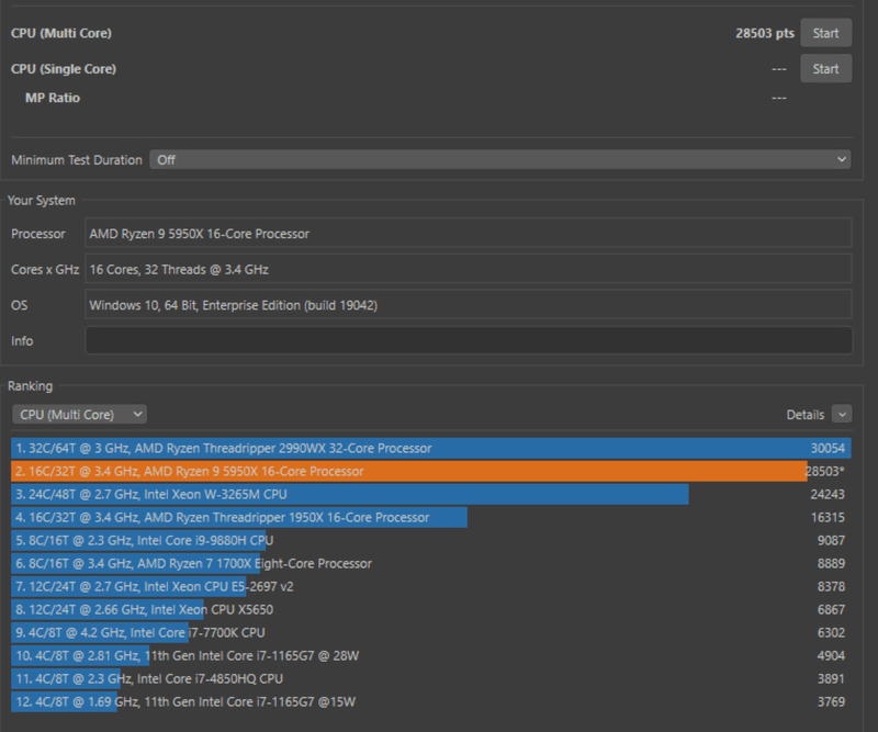

Afbeeldingslocatie: https://tweakers.net/i/bUoReG_KQCmOqvZHGGCXXL5MPQM=/800x/filters:strip_exif()/f/image/c3LIUGTg4CA4MezU210xmI9m.png?f=fotoalbum_large
Als je dan kijkt naar die 1950X die op plek 4 staat. Netjes hoor AMD...

  • neox387
  • Laatst online: 16-09 14:54
neox387
Nog een dagje ram tweaking 3733cl14 wilt gewoon niet stable zijn, maar dit lijkt toch een zeer goed resulaat
3733 15-14-13 haha
edit: nog strakker 8)7
Afbeeldingslocatie: https://tweakers.net/i/EfXF-ZvxliXbxqeTu8aVC8wUnXI=/full-fit-in/4000x4000/filters:no_upscale():fill(white):strip_exif()/f/image/pamQWuOaYaum2mG9D8p5GMdr.png?f=user_large
Afbeeldingslocatie: https://tweakers.net/i/BOggeCMjQxuh2-FO2O2qaZxsuhA=/800x/filters:strip_exif()/f/image/N4YTPs0UpUjupinAte30zgi5.png?f=fotoalbum_large
Afbeeldingslocatie: https://tweakers.net/i/tRyekeJcEJgfNXcRf6gr4NLfa30=/full-fit-in/4000x4000/filters:no_upscale():fill(white):strip_exif()/f/image/56EX9yVQdtOZkmD9haB3xKvN.png?f=user_large
[ Voor 31% gewijzigd door neox387 op 15-11-2020 15:09 ]

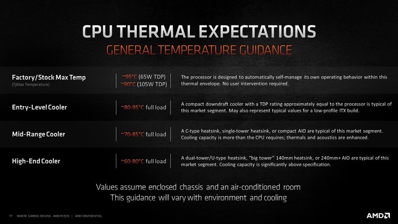

Ik heb sinds gisteren een ryzen 5 5600x op Gigabyte B550 Aorus Elite mobo. Momenteel geen oc, stock speed en cooler. Idle draait hij tussen 40-50 graden. Tijdens games of load gaat hij naar 80-90 graden, zakt dan wat naar 70-80 en blijft in die regionen hangen tot ik stop. Het systeem is stabiel, maar ik vroeg me af of dit normale temperaturen zijn? Ik dacht dat de 5600x minder hoog opliep in de temps?
  • AtlAntA
  • Laatst online: 21:06
AtlAntA
DDarkmoon schreef op zondag 15 november 2020 @ 23:03:
Ryzen 5000 downclocked bij 90 graden dus als ie daar op komt dan is je koeling niet helemaal in orde. Wat voor koeler heb je? Weet je zeker dat die er goed op zit? Paste niet vergeten?

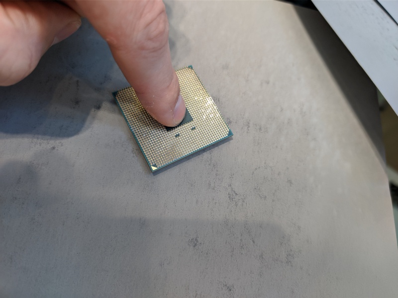

Stock cooler? Misschien zit daar het probleem nog niet gekeken of een review te vinden is met stock cooler van een 5600x :>
Afbeeldingslocatie: https://tweakers.net/i/Si_vPOa5ad43gTaLi3BiDeILuo8=/800x/filters:strip_icc():strip_exif()/f/image/PtaZUP10Qws52P68vozXJveO.jpg?f=fotoalbum_large
Asus B650E-I # AMD Ryzen 9800X3D@5.45Ghz PBO/CO -22/-46 - Noctua C14S 2xA12x25 Kryonaut # 32GB 6200C30 60.3ns # MSI RTX4080 VENTUS 2715@960mv 24Gbps # Samsung 990 Pro 2TB # Corsair SF750 Platinum # CM NR200p 4xA12x15 # LG 65CX 4k120 VRR
  • DDarkmoon
  • Laatst online: 12-11 14:45
Heb nagekeken of ie er goed op zat en was goed gemonteerd. De paste zit al op de stock cooler dus die was niet nodig. De stock cooler zou degelijk moeten zijn, althans dat zeggen de reviews toch. Geen idee waarom hij zo warm wordt, de case is groot en heeft genoeg airflow plus enkele extra fans vooraan en eentje achteraan.

Bon, blijkbaar was er veel commentaar over de hoge temperaturen die de nieuwe Ryzen cpu's halen. AMD heeft hier officieel op gereageerd met de mededeling dat temperaturen onder full-load rond de 80-90 graden en zelfs 95 graden voor de 5600x perfect normaal zijn. De cpu is hier naartoe gemodelleerd en de hogere temperaturen laten langere boosts toe alvorens het algoritme ingrijpt. Tussen de lijnen lees ik dat het probleem vooral in de hoofden van de gebruikers zit.
Als AMD het zelf zegt, zal het wel zo zijn zeker? Ik klaag over hoge temps maar 90-95 graden haal ik gelukkig zelden tot nooit onder full load. En zelfs dat zou nog moeten kunnen blijkbaar.

  • ECP0WERS
Sinds release in het bezit van een 5600X. In eerste instantie een 5800X en een 5600X proberen te bestellen maar dat was een no-go.
Ding draait prima 4.7GHz allcore op 1.28v, maar wil ook niet harder. Ik zie her en der OC's met PBO en Curve Optimizer, maar helaas zij het zo dat er voor werkelijk ALLE Asus 500-serie moederborden een beta bios is met AGESA 1.1.0.0C behalve voor de B550-I Gaming Strix. Ik kan daar helaas nog niet mee rommelen.
Wel even met m'n Crucial Ballistix 3200C16 (Rev.E) aan het prutsen geweest, hieronder het resultaat.
Afbeeldingslocatie: https://tweakers.net/i/CWNknjSUltqSBxYxLh49kAw8TGo=/800x/filters:strip_exif()/f/image/hVJIYlLyUkcbhIDzLxrKvpJg.png?f=fotoalbum_large
Afbeeldingslocatie: https://tweakers.net/i/ykHjY-MKjBkZ_9IzMhTiiiLsZNU=/full-fit-in/4000x4000/filters:no_upscale():fill(white):strip_exif()/f/image/mfk8wtW1nADC3jeN6AQ51Vi2.png?f=user_large
Afbeeldingslocatie: https://tweakers.net/i/dJCnk3ZndhMPnFEK_6OJe2w8Fn4=/full-fit-in/4000x4000/filters:no_upscale():fill(white):strip_exif()/f/image/3WP0QJf11Kh3NcyKwM7CWKIl.png?f=user_large
Dit alles met maar 1.4v op het geheugen. Er valt nog weinig te verlagen en eerlijk gezegd ben ik er wel content mee zo. Geen instabiliteit of rare dingen :)
[ Voor 20% gewijzigd door ECP0WERS op 16-11-2020 21:42 ]
  • neox387
neox387
ECP0WERS schreef op maandag 16 november 2020 @ 21:41:
tRAS zou min tCL+tRCDRD moeten zijn lager heeft geen zin, voor bdie anders zelfs nog +2 dus min 34 volgens mijn research en bevindingen toch :P

  • Zinvol
  • Laatst online: 02-11 10:51
sprankel schreef op vrijdag 20 november 2020 @ 13:14:
Kan de timings geven waar je nu op zit?
Afbeeldingslocatie: https://tweakers.net/i/U3I29yaDLKW2hffrLbd4L-d3w-s=/full-fit-in/4000x4000/filters:no_upscale():fill(white):strip_exif()/f/image/6GaoDNSVdtlXJ0qgmGbFNKvp.png?f=user_large
Het gaat overigens om G.Skill F4-4000C18-8GTZR draaiend op 3733 met infinity fabric coupled. 3800/4000 kreeg ik niet snel stabiel nog op 5800x en aorus elite x570.
Nog een paar keer getest, en de latency lijkt nu juist de schommelen tussen iets minder en iets meer, dus ik denk dat het eerder een margin of error ding is dan specifiek een "issue".
Het enige waar ik op het moment aan getinkered heb is primary timings, tRC en tRFC
[ Voor 14% gewijzigd door Zinvol op 20-11-2020 13:27 ]

Ai, ik heb de oneven timings op +1 gezet zodat het even timings zijn, en gear down mode uit, tRC op wat mn xmp aangeeft, boot windows in en toen bluescreen, daarna tRFC omhoog en boot hij wel, maar memtest geeft gelijk veel errors. :(
Nog een poging doen om voltages wat op te krikken nu.
Latency lijkt ongeveer hetzelfde overigens als dat ik GDM aan had.
Edit 2: met hoger voltage kreeg ik een instant-reboot zodra ik een memory test start. Heb nu alles weer even terug gezet naar wat het stond, niet dat het verkeerd draaide, maar wou wel proberen te timings en latency strakker te krijgen.
Nog wat andere timings aangepast,daarnaast tRFC terug naar 300 en tRFC naar 52
Afbeeldingslocatie: https://tweakers.net/i/qQUn_FsaMXcCo4LadCFw4A-eZ6g=/800x/filters:strip_exif()/f/image/7rUnJ4SCWWFg9zzh99TmZDsc.png?f=fotoalbum_large
Is dit een beetje decent? dacht dat ik sommige mensen zag tegen de 40ns latency
Edit 3: nog een CB20 MC erbij, volgens mij is dit best degelijk met stock cpu settings!
Afbeeldingslocatie: https://tweakers.net/i/wCf1KSJ_Sh5vTiYFSeKsRVOIfcA=/full-fit-in/4000x4000/filters:no_upscale():fill(white):strip_exif()/f/image/Mau6nozM7p7e4zhk90uOH0Kq.png?f=user_large

Zinvol schreef op vrijdag 20 november 2020 @ 18:47:
Heb hier paar dagen geleden wat gezet toen ik 3733c15 zo strak als iets deed max 58 read/write 54copy 54.4ns voor onder de 50 ga je 4000c16 heel strak nodig hebben :)
[ Voor 3% gewijzigd door neox387 op 20-11-2020 21:11 ]

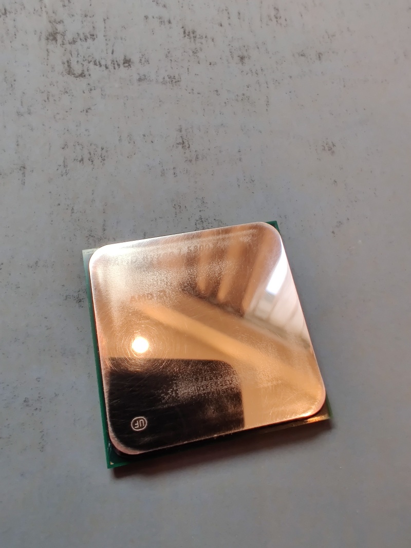

@Cidious ja koeling is hier ook op orde, maar niet echt een issue met Zen2 en Zen3 alsin: de hitte transfer is ook bij Zen3 de beperking. Uiteraard helpt goede koeling, maar als je gewoon een goede luchtkoeler of AIO hebt dan is dat al genoeg.
Het afvlakken van mijn CPU waterblok scheelde mij 3-4 graden met mijn 3800X. Vaak zijn de blokken voor intel gemaakt en hebben een AM4 bracket gekregen... coldplate is dan helemaal bol. Die iheb ik voor de 3800X toen pas gemaakt. En ook IHS van 3800X lichtelijk afgevlakt. dat hielp. Voor de 5800X hielp afvlakken van de IHS niet. Grootste gain was de coldplate.
R7 9850X3D + ASUS ROG X870E APEX + RTX 5090 FE + 48GB TG Xtreem 8200 CL38 + Seasonic PRIME TX-1300 ATX3
  • Korvaag
  • Laatst online: 23:54
Cidious schreef op zaterdag 21 november 2020 @ 14:48:
Ja ik heb voor de 3600X schuren overwogen ivm de bolling idd, maar uiteindelijk niet gedaan omdat ik daar ook al een AIO op had en de temps geen probleem waren. Ik denk dat ALS ik wat schuur het m'n cold plate is idd, want daar zitten gewoon butsjes in zag ik (heel klein maar voelbaar). Ding is net nieuw. Helaas niet gezien bij het eerste keer inbouwen dus er is een mogelijkheid dat ik dit zelf heb veroorzaakt. Ik zou niet weten hoe, maargoed. Lost de paste wel op. Daar is het voor.
