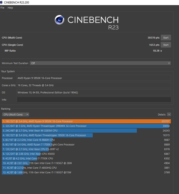

Ik merk dat op het moment in normale modus pbo niet een vid boven de 1.3 wil. Net alsof ik ergens een offset zou hebben staan. Voor de gein eens de vid core Read aangepast met 100 offset en toen op eens wilde die wel boven de 4900mhz.
Dus ik denk prima. Dan undervolt ik toch met een debiel hoge offset en curve. Dat werkt nog beter ook, en dat voor de 4de keer dat ik er niet uit kwam.
Mijn A en M core doen nu op met -1 V offset op een all core -20. +100Mhz scaler op 10!!!!
Boost 24/7 naar 5ghz effectieve! 1.27v
Score CB23 = 1641, wat mega dicht bij mijn record van 1650 is.
Ik ga hiermee verder kloten. Met een undervolt kom ik veel verder in stabiele MHz en nog minder warmte.
Dus hierbij ik stop met ocen en start met uven :p ik laat jullie wel uit vogelen hoe dat werkt en ga ik me focussen op deze manier. Anders doen we toch allemaal steeds hetzelfde.
WP: ME SUZ-SWM80VA + ERST20D-VM2D || PV: 12.000Wp || Batterij: SigenStor 12kW + 24kWh || A++++ 151m2 570m3 || Laadpaal: VoltTime One Business || Auto: Leapmotor B10 Design Pro Max 67,1 kWh

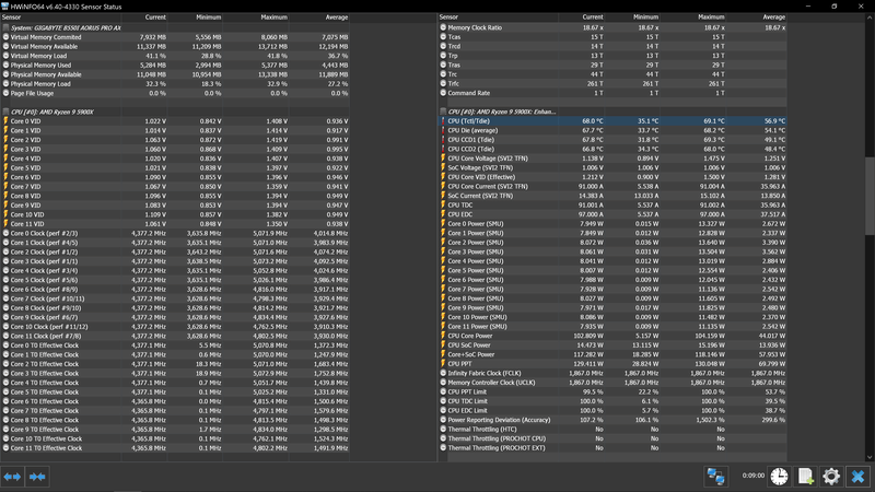

Mijn settings in (zelfde bord als jou) het amd OC menu: PPT EDC en TDC allemaal op 200. Boost override op +75 maar kan wel een tikje lager schat ik. Curve optmiser = allcore -20. Cbr20 multi is 11.4k en single is 630 met alle achtergrond processen uit maar prioriteit op stock. Temp na 1 multi run is 85 graden. na 1 single run is dat 65.
Tot nu toe stabiel maar nog lang niet geoptimaliseerd. Dit betekent natuurlijk niet dat jij dezelfde resultaten zal krijgen maar het kan een startpunt zijn. Elke CPU is weer anders en er is veel winst te behalen met de curve optimiser. Moet wel zeggen dat ik het gevoel heb dat die optmiser lang niet altijd even lekker werkt waardoor je nogal wat onverwachtse resultaten in verschillende workloads kan krijgen. Voor een definitieve OC wacht ik de volgende AGESA wel even af. ;)
Ik ben er klaar mee hem hem lekker gelimiteerd op 130watt komt niet uit boven 69 graden na loop van 5 min in CB kan gerust 188 watt doen maar dan zitten we in de 80 graden voor een zeer magere boost in multi max ≈ 8750 punten ... EDIT: scaler op 10x gezet en ineens haalt die wel 8717 multi, cpu-z multi blijft hetzelfde
Afbeeldingslocatie: https://tweakers.net/i/jOO7FxZy4X9TM6ecQOGF0bDTPh4=/800x/filters:strip_exif()/f/image/SJgzcktu1yB1QMUqaY9e6WE6.png?f=fotoalbum_large
hwinfo data
Afbeeldingslocatie: https://tweakers.net/i/Byje1Llq0GUWeuJyNo3JBONhLaU=/800x/filters:strip_exif()/f/image/k6sh2bR1wzxAZgXCyagnRduj.png?f=fotoalbum_large
[ Voor 4% gewijzigd door neox387 op 20-12-2020 17:50 ]

Bschnitz schreef op zondag 20 december 2020 @ 17:09:
Ja dat haalde die met die 100mhz wel, dunno why.
150mhz bevalt hem minder of zo....
Trouwens wat ik wil dat deze CPU het gewoon stock zo doet zoals die van jullie. Niet zoals nu dat ik hem kapot moet ziek moet limiteren zodat die denk weet je wat ik kan stiekem toch 5ghz of meer...... Maar dan met minder stroom! Waar slaat dit op xD ik kan dit niet eens uitleggen ....
+200mhz breekt de boel en dan blijft die hangen op 4900mhz op exact 1.3v
Juistem.....
kijk eens naar men hwinfo data heb per core ook cb load erop gedaan en die lusten wel 1.4v 8)
enige wat me stoort is core 10 die verbruikt gvd meer dan de rest, en er valt niets aan te doen, is men slechtste core ook

neox387 schreef op zondag 20 december 2020 @ 17:23:
hwinfo data
Goede scores!!
Wat zijn je AMD OC instellingen? PPT EDC enz?
https://www.3dmark.com/spy/21686019 - RX 6900XT 21K+
Julian-AMD schreef op zondag 20 december 2020 @ 17:26:
Goede scores!!
maar dit is een 5900x denk dat dit op een 5950x niet goed komt die gaat iets meer lusten met zn meer cores denk ik
ppt 130
tdc 91
edc 97
pbo boost +125 (5075)
scaler staat nog op 1x vorige keer deed dat toch niets voor mij

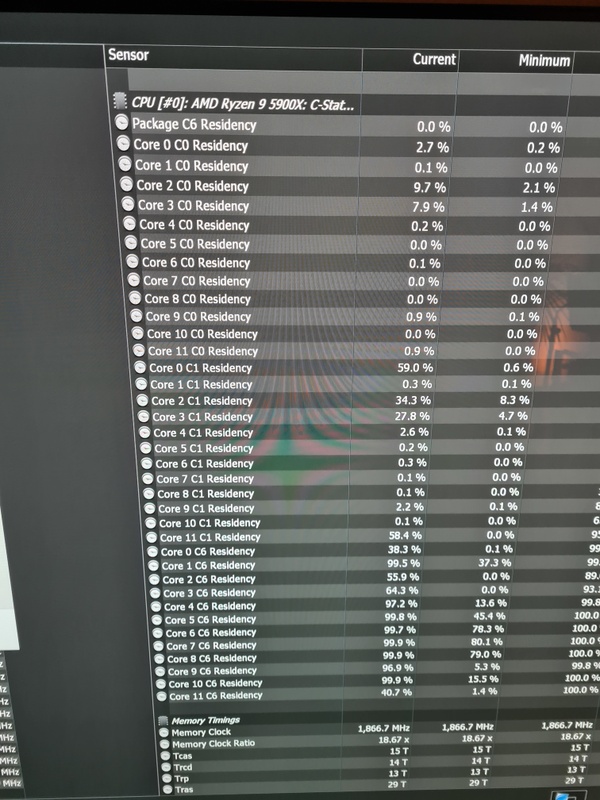

Bschnitz schreef op zondag 20 december 2020 @ 20:54:
Dat C state support staat dat niet altijd aan?
Tgo ja bij sommige biosen is auto niet altijd aan, maar kan je zien als cores in c6 gaan of niet
Ondertussen nog reboots beginnen krijgen vooral cpu 8 aka core 4 stond op -30 geleidelijk aan het verminderen tot geen reboot meer lol
[ Voor 20% gewijzigd door neox387 op 20-12-2020 21:08 ]
Asus B650E-I # AMD Ryzen 9800X3D@5.45Ghz PBO/CO -22/-46 - Noctua C14S 2xA12x25 Kryonaut # 32GB 6200C30 60.3ns # MSI RTX4080 VENTUS 2715@960mv 24Gbps # Samsung 990 Pro 2TB # Corsair SF750 Platinum # CM NR200p 4xA12x15 # LG 65CX 4k120 VRR
  • Bschnitz
  • Laatst online: 09:20
neox387 schreef op zondag 20 december 2020 @ 21:06:
Je bedoeld als die in rzyen master op sleep gaat neem ik aan, of in hwi op 10mhz ofzo.
Bschnitz schreef op zondag 20 december 2020 @ 21:08:
Die sleep zal wel zelfde zijn vermoed ik ja
Afbeeldingslocatie: https://tweakers.net/i/7dJZZtKqrDRrEAigHbozevFYTn8=/x800/filters:strip_icc():strip_exif()/f/image/ZYv8jV04ZbGHfGLp6Q4dahIs.jpg?f=fotoalbum_large

  • Light21M
  • Laatst online: 06-10 00:25
Afbeeldingslocatie: https://tweakers.net/i/BAPbOclYbO3-ySKdL0C02ie5Hwo=/800x/filters:strip_exif()/f/image/DllDkDCgpjuHMtE62H0Lb9HR.png?f=fotoalbum_large
kan iemand zijn is posten?
https://browser.geekbench.com/v5/cpu/5439773
Maar die resultaten schommelen toch wel heel hard 1760-1805 Multi 15300-15800 zoiets

De UV OC "One for all" guide (5950X als basis)
NOTE: Deze guide haalt niet het maximale uit je CPU, wel +- 95% met +-10C minder warmte. Wil je meer dan zoek een andere guide :P
MOGELIJK RESULTAAT: UV OC VS MAX OC
CB23:
SINGLE ->1633 5GHZ @57C VS 5.1GHZ 1680 +@65C
=LOSE +-3% MAX SCORE VS +-10C
MULTI -> 28.6K 4.5GHZ @75C VS 30K 4.6GHZ +@85C
=LOSE +-6% MAX SCORE VS +-10C
https://browser.geekbench.com/v5/cpu/5453641
AI MENU:
ALLES AUTO
CPU OFFSET -0.1V
Afbeeldingslocatie: https://tweakers.net/i/HJzjv2W7NAxWR2TeDIFkWA8gmCQ=/x800/filters:strip_icc():strip_exif()/f/image/dzV3JO305uZwFSvrtAI4kOsv.jpg?f=fotoalbum_large
AMD OC MENU:
PBO->MOBO OF (PTT:220 TDC:160 EDC:190)
PBO->OVERRIDE +50MHZ (5950X 5050MHZ+50MHZ = MAX VAN 5100MHZ)
PBO-> SCALAR 10X
CURVE-> +-18
(START OP -15 ALL CORE)
STAP 1:
BOOT? JA = GA NAAR STAP 2
CRASH? -14 OF MINDER EN GA NAAR STAP 2 (JE BENT KLAAR, JE BESTE 2 CORES WERKEN NU +- @MAX)
STAP 2: DOE STABILITEIT TEST CB20+CB23+GEEKBENCH (MULTI + SINGLE)
CRASH? GA NAAR STAP 1
GELUKT? JA = KIJK NAAR SINGLE SCORE CB23 (1600 MIN - 1700 MAX, AFHANKELIJK PER CPU)
HAPPY? JE BENT KLAAR
MEER SINGLE SCORE? STAP 3
STAP 3
GA NAAR -16 OF MEER EN HERHAAL STAP 2.
Succes.

Bschnitz schreef op maandag 21 december 2020 @ 16:18:
U vraagt wij draaien!
CB23:
AI MENU:
ALLES AUTO
CPU OFFSET -1V
AMD OC MENU:
PBO-> SCALAR 10X
CURVE-> +-18
STAP 1:
STAP 3
Succes.
Lees ik dat nu goed -1v dat kan toch niet 1.5v -1 =0.5v ? Of is dat -0.1 :o
[ Voor 4% gewijzigd door neox387 op 21-12-2020 19:46 ]
