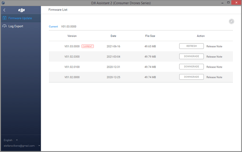

Verwijderd schreef op woensdag 22 december 2021 @ 22:27:
Volgens mij kun je met DJI Assistant 2 checken welke versies firmware je gebruikt. En of je kunt up- en/of down-graden, mocht je dat willen.
Het was even een zoektocht, want schijnbaar heeft DJI standaard support voor firmware updates via de DJI Assistant 2 software uit staan voor de DJI mini 2 :?
De software heb ik hier gedownload:
https://www.dji.com/nl/downloads/products/mini-2
Let op dat het nodig is om software signature verification uit te zetten tijdens installatie.
Deze video toont welke settings file je aan moet passen om weer updates via de assistant 2 software uit te kunnen voeren.
Standaard is dit niet beschikbaar voor de DJI Mini 2, en krijg je alleen de "Log Export" tab te zien. Na deze aanpassing krijg je ook de "Firmware Update" tab.
De video beschrijft ook hoe je de drone aan moet sluiten zodat hij daadwerklijk in virtual com modus gaat, anders gaat hij direct in storage mode en krijg je alleen de SD card als removable drive zonder een communicatie poort voor de software.
In het kort moet je in defaultsettings.ini de volgende aanpassing maken;
[support]
list=wm161|wm1605
[wm161]
upgrade_enable=1
[wm1605]
upgrade_enable=1
Zo kun je eventueel ook weer downgraden.
Afbeeldingslocatie: https://tweakers.net/i/L-eFcymdJF5Zes9jKhXMMf6aRjk=/800x/filters:strip_exif()/f/image/vQPQc68sVaagmqHzUTDQZ0dX.png?f=fotoalbum_large

Verwijderd schreef op zondag 26 december 2021 @ 18:03:
@Steef Volgens mij kun je ook de firmware van je controller (en batterij hub? weet deze niet zeker) checken.
Deze moet je dan met usb verbinden ipv de drone.
Ik gebruik de Assistant voor de FPV drone af en toe en daar kun je wel alles apart updaten.
Maar of dit ook voor de mini 2 werkt...?
Net even gecontroleerd, voor de controller werkt het nu ook. Het kan zijn dat DJI een goede reden heeft dat deze mogelijkheid standaard uit staat voor de DJI mini 2, maar zoals gebruikelijk is de communicatie niet geweldig.
https://forum.dji.com/thread-234968-1-1.html
Anyway, het werkt nu naar behoren, thanks for the tip _/-\o_
