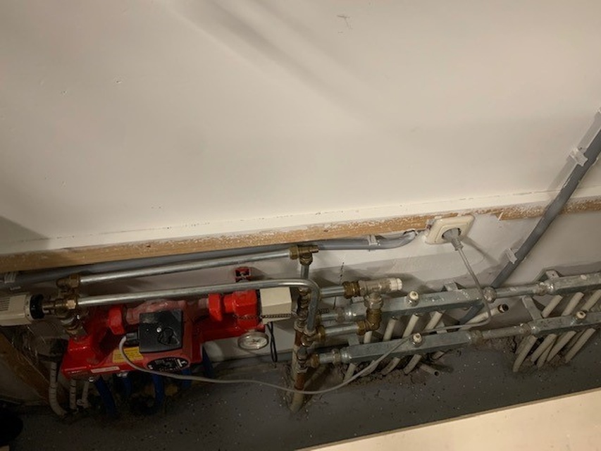

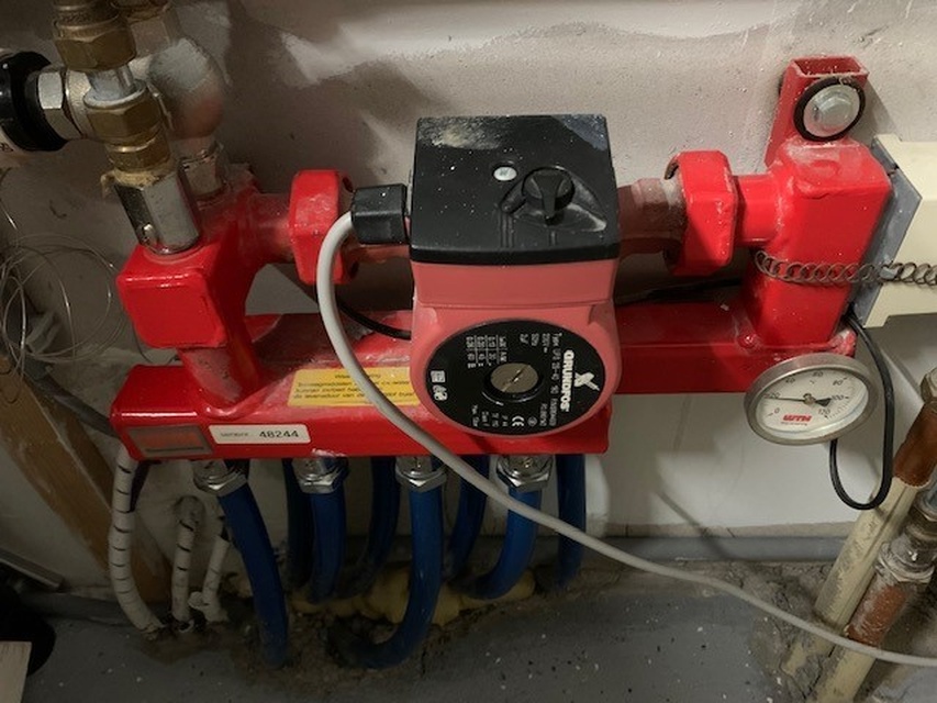

Van de week toen ik mijn foto's plaatste zei @leonbong al dat de het drukverschil nogal hoog stond.
Onderstaand is mijn bescheiden installatie voor de vloer. Het is bijverwarming voor een relatief groot oppervlak.
Is het aan te raden om iets aan die knop te doen?
Indien ja, kan ik er gewoon aan draaien of moet ik eerst iets doen? Hij lijkt vrij vast te zitten (wil niets afbreken).
Afbeeldingslocatie: https://tweakers.net/i/4aFKw9sUFZkXbClmEnyJd1JUDe8=/full-fit-in/4920x3264/filters:max_bytes(3145728):no_upscale():strip_icc():fill(white):strip_exif()/f/image/FhEiUs3Z1ZpaCDc9TeBi0tik.jpg?f=user_large
Afbeeldingslocatie: https://tweakers.net/i/HjRVClt0WJBsHLal9vz9JMa053E=/full-fit-in/4920x3264/filters:max_bytes(3145728):no_upscale():strip_icc():fill(white):strip_exif()/f/image/a1bLw27pjDYswHjSMD4YptxP.jpg?f=user_large
Afbeeldingslocatie: https://tweakers.net/i/v_j7H0a8Mi1vXhmnCzcdF_Jj2nA=/full-fit-in/4920x3264/filters:max_bytes(3145728):no_upscale():strip_icc():fill(white):strip_exif()/f/image/vRjBPn7YXGl2qaz1vfnU0hZx.jpg?f=user_large
Afbeeldingslocatie: https://tweakers.net/i/um5rt4qW6RCXc-EUXWMu2ooAMio=/full-fit-in/4920x3264/filters:max_bytes(3145728):no_upscale():strip_icc():fill(white):strip_exif()/f/image/bENUPTSGlW3z6v3HdnS1CQgD.jpg?f=user_large
23x 405WP + Enphase IQ7+ SW 45graden - Alfen Eve Single Pro 22KW - 3MXM68N + FTXA25AW + FTX35AW + FTXA50AW - Remeha Avanta 28C, vloer = bijverwarming en radiatoren + Brink Excellent 300 WTW PVOutput
  • Dapdodo
  • Registratie: Mei 2019
  • Laatst online: 12:25
Sarge_ schreef op zaterdag 21 november 2020 @ 17:40:
Als je geen problemen hebt en niet weet wat je doet, zou ik eraf bijven. Ik vraag me af hoe of je groepen überhaupt wel dicht kunnen, als ik zo de foto's zie. Want de bypass moeten open als je groepen door thermostaten of klepmotoren dichtgezet worden en de ketel de druk niet kwijt kan.
Maar dat die niet wil draaien kan, mogelijk moet je de plastic ring eerst losklikken en dan pas draaien.
Bij mij is de borging geregeld met een schroef. Die moet ik eerst losdraaien voordat de instelling veranderd kan worden.
  • Seafarer
  • Laatst online: 27-09 22:19
Dapdodo schreef op zaterdag 21 november 2020 @ 19:00:
Doorzichtig kunststof eraf trekken, dan kan de witte knop gedraait worden.

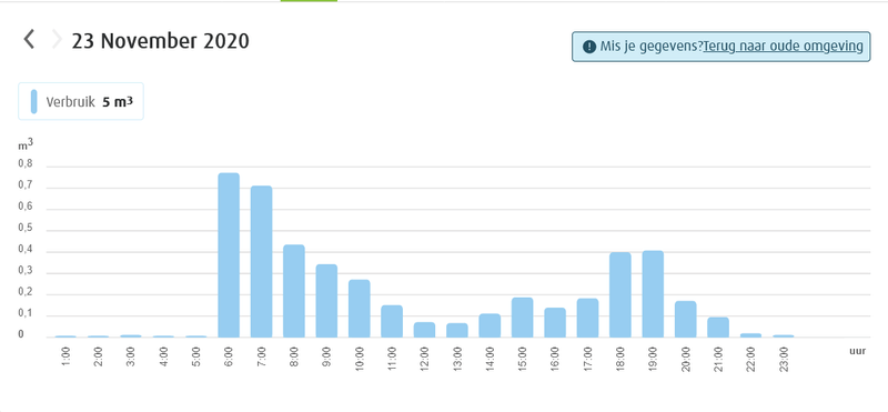

Ons gasverbruik (hoekhuis, 1985) is gigantisch, we gaan dit jaar richting de 2500m3. Beneden (60m2) ligt sinds 2 jaar vloerverwarming en boven zitten radiatoren, welke meestal dichtzitten op de studeerkamer na.
De CV is een Daaldrop Combifort 32/80+ en de thermostaat een Chronotherm IV.
Ik ben eens gaan meten (DS18B20 sensoren) op de aanvoer en retourleidingen en heb het resultaat in een grafiek gezet. Overdag staat de temperatuur vast op 20.5 graden, 's nachts op nachtverlaging (18 graden)
Afbeeldingslocatie: https://tweakers.net/i/CHCac3jL-q0CFVuP2YnXvnHdxI0=/800x/filters:strip_exif()/f/image/e114T5kkhlfDY0aR9QWtZ6TC.png?f=fotoalbum_large
De CV staat op standaard instelling; begint zelf op relatief lage temperaturen en gaat maar heel even richting de 60. Delta T lijkt me OK te zijn toch?
Wat me opvalt is een behoorlijk overshoot van 0.5-1.0 graad in de ochtend. Het lijkt alsof die Chronotherm niet helemaal lekker omgaat met de traagheid van de vloerverwarming.
Nu zat ik te denken om die Chronotherm IV te upgraden naar een modulerende thermostaat. Echter als ik bij de gebruikersreviews van Honeywell T6, Tado en Nest kijk zie je toch ook nog regelmatig klachten van overshoot. Als dat 't geval is, is het vervangen van de huidige thermostaat onzin. Welke thermostaat werkt wel 'goed' met vloerverwarming?
De minimale nominale belasting van deze CV is 9kW, is dat niet overkill voor vloerverwarming? Zou het in dit geval misschien beter zijn een om er een warmtepomp erbij te zetten voor CV ondersteuning?

Rein_stein schreef op zondag 22 november 2020 @ 20:37:
Je hebt al een van de betere adaptieve thermostaten, opentherm heeft dan weinig zin en zeker niet een goedkope opentherm thermostaat, die zijn dommer dan wat je nu hebt mbt regeltechniek.
Een Tado/Nest hebben een slechter regelprotocol ook in de opentherm variant goedkope opentherm thermostaten vragen in eerste instantie de max-watertemperatuur om lekker snel op te warmen.
Dat heeft niet echt zin bij vloerverwarming.
Mogelijke opties zijn dan Honeywell T6/T4/Chronotherm Toch / Remeha Etwist maar dat gaat je allemaal niet veel opleveren ben ik bang.
Maar eigenlijk is minimum vermogen van je ketel te groot, daardoor krijg je overshoot.
Daarnaast vergeet die deltaT die is bijna altijd onbelangrijk voor de ketel om zuinig te stoken.
De ketel heeft maar één eis om zuinig te stoken kan de ketel condenseren.
Dat betekent is de retourtemperatuur koud genoeg. (<50 graden), dat is bij jouw het geval dus kan allemaal niet veel zuiniger.

Ik heb een vraag over mijn vloerverwarmingsverdeler, over met name de aanvoertemperatuur.
Situatie: nieuwbouwhuis 2016 met vloerverwarming beneden en radiatoren op de 1e en 2e verdieping.
Nu heb ik een plugwise zone regeling geinstalleerd waarbij in elke kamer een thermostaat met radiator knop die de ketel kan aansturen. Op de vloerverwarmingsverdeler heb ik ook van plugwise ventielen zitten die aan of uit kunnen. https://www.plugwise.com/nl_NL/products/koen
Nu merk ik echter dat als de badkamer 's ochtends warm wordt de vloerverwaming "meeverwarmd" Daar staan op zich de ventielen dicht maar toch wordt het 1 graad warmer. Ik heb nu de CV aanvoer temperatuur naar 40 graden gebracht ipv 55 om te kijken of dit wat beter gaat. Maar hoop dat die 40 genoeg is voor de radiatoren. Wat ik her en der lees is dat je ook los voor de vloerverwarmingsverdeler met een thermostaat de aanvoer temperatuur kan instellen. Maar ik kan dat bij niet vinden. Ik zie alleen een knop met bar erop staan maar dat lijkt me een bypass ventiel. Of moet ik daar de aanvoertemperatuur mee instellen?
Dit is een foto van de witte knop (en op de plaats van de blauwe knoppen zitten de plugwise ventielen (nu er even afgehaald). Vanuit de witte knop gaat de buis rechtsstreeks de grond in. Er is geen pomp op de verdeler.
Afbeeldingslocatie: https://tweakers.net/i/-fIUa4hxfJyxz0F84jI6qg8O_sQ=/800x/filters:strip_icc():strip_exif()/f/image/g9aqnJpwjLi5uu6OaJlinjJX.jpg?f=fotoalbum_large
En als de temperatuur niet te regelen is is dat dan een kunstfout van de aannemer?

Als er geen pomp op je vloerverwarmingscollector zit (HTV), dan heb je een LTV collector. Dat wil zeggen dat de temperatuur van het water uit de ketel rechtstreeks je vloer in gaat. Er staat geen foto bij van je installatie bij de ketel, maar ik gok dat omdat je VVW + radiatoren hebt, dat daar een menggroep zit. De menggroep bij de ketel gaat:
- Voor VVW circuit: de retour van de VVW mengen met de aanvoer van de CV ketel, deze zal ingesteld staan op bv. 40 graden of iets dergelijks.
- Voor de radiatoren: het water van de CV ongemengd (of eventueel gemengd, als er een dubbele instelling is) doorsturen naar de radiatoren.
Op die manier kun je met een hoge aanvoertemperatuur (voor de radiatoren) ook water op een lage temperatuur maken voor de vloerverwarming.

@theredone51 en @leonbong .
Het is een intergas hre 36/30 A.
Bij deze wat foto's
Afbeeldingslocatie: https://tweakers.net/i/qtypLV89M1OjqVw6OMTdQMMEzA0=/x800/filters:strip_icc():strip_exif()/f/image/MKLw1qiVcfs8UktuUXoTaSxs.jpg?f=fotoalbum_large
Afbeeldingslocatie: https://tweakers.net/i/HcBBdNpq99uKvOmYzswyHTRW7L0=/800x/filters:strip_icc():strip_exif()/f/image/MUUtFfZwct8v1uv5UdK8xmbA.jpg?f=fotoalbum_large
Afbeeldingslocatie: https://tweakers.net/i/5ZEBzbfQDFxiSWloNwhAsCgMk-w=/800x/filters:strip_icc():strip_exif()/f/image/IFoggEjYDthkkP9akJlLxJqV.jpg?f=fotoalbum_large
Geen idee of er een menggroep bij zit?
Ik kan wel een temperatuur instellen voor de verwarming en die heb ik nu dus op 40 graden gezet. Ik kan volgens mij niet apart een temperatuur instellen voor vvw en radiatoren.
Klopt het dat als je de vvw afsluit via de blauwe doppen of de plugwise electroventielen er nog steeds dus warmte komt in de vloer (tijdelijk?). Op zich geen ramp maar ik ga binnenkort ook nog de vloer isoleren en dan vrees ik dat het snel te warm gaat worden. En die witte knop met bar instelling hoef ik verder niet aan te zitten voor een lagere temperatuur in de vloer toch?
  • theredone51
  • Laatst online: 27-09 12:29
@tomdh76 Geen menggroep te zien op de foto's, dat is best wel een bakbeest zegmaar, daar kijk je niet zomaar overheen. Je hebt toevallig geen Jaga's hangen boven bedenk ik me net? Lage temperatuur radiatoren doel ik dan op, bv. met een ventilator er ingebouwd om de output te boosten?
Die kunnen namelijk ook perfect op dezelfde temperatuur als je vloerverwarming werken en dan heb je dus ook geen menggroep nodig maar kan je ketel gewoon stoken op 1 lage temperatuur :)

tomdh76 schreef op maandag 23 november 2020 @ 16:30:
Bij deze wat foto's
Ok heb je ook ergens een twee-weg of drie-werg klep zou er ongeveer zo uit moeten zien.
Afbeeldingslocatie: https://www.50five.nl/media/catalog/product/cache/132044c9a39fbb188754e2156ae4d184/d/d/dd1d1a6b0c9b73dd3629b1664847a831_11879.png
of is CV-water begrenst op 45 graden?
  • tomdh76
  • Registratie: Maart 2015
  • Laatst online: 12:18
@leonbong en @theredone51
Nee er zitten geen jaga knoppen op de radiatoren en er is geen twee of drie weg klep. De cv is niet begrensd . Ik kan ook 80 graden in toetsen. Ik probeer het maar met 40 graden en kijk maar hoe het gaat
  • leonbong
  • Laatst online: 12:37
Maar voorkom je dan dat vloer niet scheurt of tegen het plafond springt?

Je zal gelijk hebben, ik heb me pas sinds een paar weken in deze materie verdiept. Zag her en der dat er een thermostaatkraan zit op een vloerverdeler om de temperatuur te regelen en dacht dus dat je dan bijvoorbeeld de aanvoer van de cv op 55 kan zetten en dan door de thermostaat voor de vloerverdeler naar 45 brengen. Maar blijkbaar verkeerd gedacht...
Je hebt dat wel goed gezien. 8) Maar jij hebt een pomploze vloerverwarming geschikt om met lage aanvoer temperaturen te werken. En zoals al opgemerkt je kunt dan niet mengen. Je ketel pompt direct de vloer in.
Heb je een vloerverwarming met ingebouwde pomp en hoge aanvoer temperatuur dan kun je wel met een thermostaat knop en kraan de water temperatuur regelen.
Het zal vorig jaar toch ook wel gewerkt hebben? Gewoon dit jaar even aankijken en desnoods de woonkamer deur maar open laten om het boven warm te krijgen.

Bij gebrek aan opentherm of andere inzichten in het ketelgedrag, wat vinden jullie van dit verbruikpatroon?
Ik kan helaas even niet nagaan of hier douchebeurten inzitten en waar, maar mij lijkt dat die piek dan hoger zou moeten zijn.
Thermostaat staat op 18 's nachts, 20 overdag. Woonkamer met vloerverwarming als hoofd.
Jaren 60 huis, halfvrijstaand.

Moeilijk te zeggen. Blijkbaar komt de temperatuur in huis ‘s nachts nog niet onder de 18 graden, anders had ik daar neer verbruik verwacht. En rond 06:00 gaat de ketel aam de bak om te verwarmen, en gaat daarmee door tot een uur of 12-13? Einde middag is er mogelijk weer een andere instelling in de thermostaat actief, werk je met verwarmingstijdblokken? Modulerende thermostaat, of aan/uit? Om aan te geven of je verbruik an sich hoog of laag is, moeten we wat meer info over de staat van de woning en isolatie weten.

Nu heb ik niet zo'n mooie daggrafieken, maar ik heb even naar mijn verbruik gekeken:
Op 23/11: 6m3 gas waarvan 0.5m3 voor SWW
Op 20/11: 8.1m3 gas waarvan 1m3 voor SWW (mijn dames zijn uitgebreid in bad beweest)
Ik stook overdag naar 22 graden (maar meestal zit het tussen 21.5 en 21.8.
Condensatieketel (Viessmann Vitodens 200-W), in een huis gebouwd in 1996 met 200m2 bewoonbare oppervlakte. Geen vloerverwarming.

Moeilijk om daar iets van te zeggen. Circa de helft van je gasverbuik voor CV doe je in 3 maanden en die starten ongeveer nu. In een oudere woning is goede isolatie cruciaal, daar kun je tientallen procenten energie besparing mee halen. Dat is je eerste focus.
Daarna komt het fine tunen van de CV, zoals in dit forum besproken wordt. Wat si de aanleiding van de vraag?
