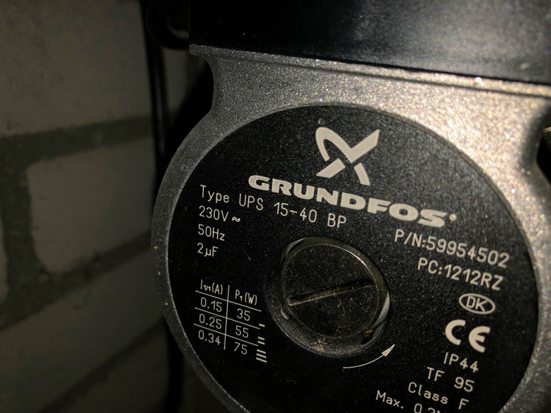

Ik heb een relatief (denk ik) simpele vraag waar ik op basis van diverse zoekopdrachten geen goed antwoord op kan vinden.
We hebben een vloerverwarmingsinstallatie in huis, wat door de vorige bewoners in 2012 (ongeveer) geplaatst is.
Nu las ik zojuist over het bestaan van een vloerverwarmingspompschakelaar en ben ik gelijk even bij onze pomp gaan kijken.
We hebben een Grundfos UPS 15-40 BP, deze heeft 3 standen (35W, 55W en 75W). Nu blijkt dat deze op standje 3 staat en dus 24/7 75W aan het verstoken is. Dat lijk me een tikje zonde van de energie.
Dus volgen 2 logische stappen:
1. Pompschakelaar er tussen, we hebben geen warmte vraag van ongeveer april tot oktober, dus dat scheelt gelijk een hoop.
2. De pomp terugschakelen van stand 3 naar stand 2 of 1.
Maar mijn vraag is nu: Hoe weet ik of stand 1 of 2 wel gaat werken? Wat is het risico dat ik loop met deze aanpassing (stilstaand water / aanslag / weet ik veel)?
Of is het gewoon een kwestie van proberen en aan de voetjes voelen of het nog warm genoeg is?

Misschien dat je eerst iets kunt vertellen over de grootte van je installatie. Dan hoef je misschien niet alle standen langs om te testen. Hoeveel lussen, hoe lang zijn die lussen?

Sowieso is het een goed idee om die pomp uit te schakelen in periodes dat je niet stookt. No-brainer.
Nog beter is om de pomp enkel te laten draaien als de CV aan het stoken is (weliswaar met een goede nalooptijd)
Met de snelheid kan je gerust experimenteren. Risico op afzettingen zie ik niet.
Voelen met de voetjes is een indicator, ik zou eerder kijken naar het verschil tussen vertrek en retourtemperatuur van de buizen die de vloer in gaan.
Meet eens wat het geeft op stand 3, dan 2 en dan 1.

Oja, dat is dan wel een logische toevoeging 8)7 .
Ik zie 3 slangen met verwarmingskranen (zeg maar) vanuit de installatie de vloer in gaan.
Daarnaast 2 klokjes met temperatuur die beide op 24 staan.
De 'hoofd' thermostaatknop lijkt op 45 graden te staan (de waarde die op de knop nu bovenaan staat).
Het stuk van de vloer dat verwarmt wordt is enkel de uitbouw + deel van voormalige garage, ik gok zo'n 25m2 in totaal.

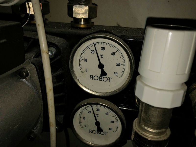

Vanochtend eens gaan kijken bij de vloerverwarming en beide leidingen (toevoer en afvoer?) zijn behoorlijk warm!
De ene temperatuur meter geeft 35 graden
De andere temp meter geeft 43 graden
Dan neem ik dus aan dat 43 aanvoer is en 35 retour. Is 35 retour niet erg hoog?
Even wat foto's ter verduidelijking (helaas geen overzichtsfoto, de installatie staat strak naast een vriezer...):
De pomp, drie leidingen met elk een knop en de 'hoofdknop'(denk ik):
Afbeeldingslocatie: https://tweakers.net/i/HSCxhR2t9bh--W7aZcbWwfQylzc=/800x/filters:strip_icc():strip_exif()/f/image/r8WsXfJoL6Qubbk2SF3dUqLa.jpg?f=fotoalbum_large
Afbeeldingslocatie: https://tweakers.net/i/KyzfafrPxq8gzrMFaxTdnAbbi3g=/x800/filters:strip_icc():strip_exif()/f/image/Zmw902VH9qmfFfpqYBM3xQYn.jpg?f=fotoalbum_large
Afbeeldingslocatie: https://tweakers.net/i/4sK4vZSuQOXcel3Sw1bINDDtmcY=/x800/filters:strip_icc():strip_exif()/f/image/BCB05exQlVLz4dyujZD904lc.jpg?f=fotoalbum_large
De hoofdknop staat ongeveer op 45 graden ingesteld, dus de aanvoer temperatuur lijkt te kloppen.
Je zit op de 3e foto ook dat de pomp dus op stand 3 staat ingesteld wat 75W is volgens foto 1.
Nog even 2 foto's van de thermometers (1 overdag zonder warmte vraag denk ik en 1 dus vanochtend):
Afbeeldingslocatie: https://tweakers.net/i/QPfWOALqjBLBeHdc5c4xGYMMWmE=/800x/filters:strip_icc():strip_exif()/f/image/X158bFSqUptOsR6BIeURvn5d.jpg?f=fotoalbum_large
Afbeeldingslocatie: https://tweakers.net/i/-Qu7noUr9ODWNKxcVVG57jw6f9A=/800x/filters:strip_icc():strip_exif()/f/image/BkkVfFO3WWn3pQfrJbg2nUGq.jpg?f=fotoalbum_large
Kan iemand op basis van deze plaatjes iets zinnigs zeggen over of ik stand 2 of stand 1 kan gebruiken? Zijn er nog andere eigenaardigheden die ik aan moet passen? Is bijvoorbeeld de 45 graden van de hoofdknop een logische keuze?
Alvast bedankt voor de reactie (y) !

Ik heb ook een robot-verdeler 6-groeps.
Met iets groter pompje een UPS-15-50 (dus iets meer opvoerhoogte) ik red het makkelijk op stand1 (45W).
Dat zal bij jouw ook wel lukken gewoon proberen. Als de retour een hele lage temperatuur krijgt en je kamer is niet warm dan is het niet goed.

Ik heb hem gelijk alvast 1 stapje teruggezet naar stand 2.
Komende dagen even kijken hoe het aanvoelt en wat de temperaturen doen. Indien het nog steeds goed zit dan gaan we naar stand 1. Zou toch gelijk een mooie besparing op elektra betekenen :)

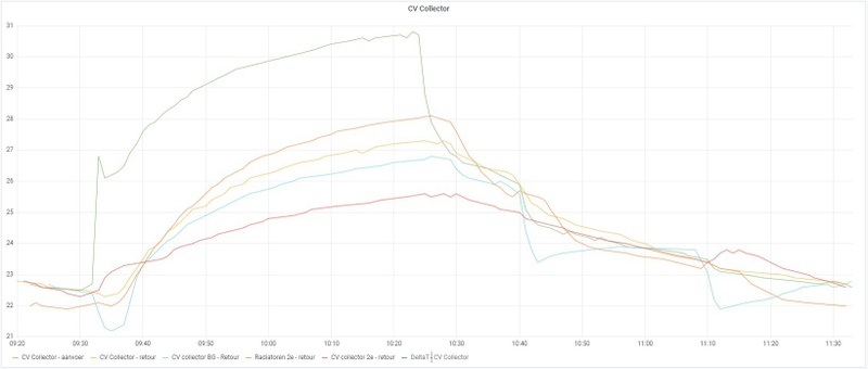

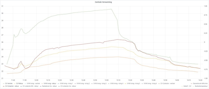

Mede-tuners, vandaag weer wat aan het spelen met de CV. De collector van de vloerverwarming van de woonkamer had ik al ingeregeld, dus verder met de CV collector voor de rest van het huis, simpel systeemschema:
Afbeeldingslocatie: https://tweakers.net/i/o3eQ_KV8KMTmpQPxlHZjHhLwQyA=/full-fit-in/4920x3264/filters:max_bytes(3145728):no_upscale():strip_icc():fill(white):strip_exif()/f/image/uEvFN8aPkhckRTg0mCDeDGUa.jpg?f=user_large
De collector die naar niveau 0 en +2 gaat is degene waar ik mee bezig ben. Eerst Grafana open en kijken hoe de verdeling in elkaar zit:
Afbeeldingslocatie: https://tweakers.net/i/tXh9xSepwEuNBe8Df4hZkV5fn0Y=/800x/filters:strip_icc():strip_exif()/f/image/wY4Srk0KAGdy8MrkgoQuluFE.jpg?f=fotoalbum_large
- Radiatoren 2e heeft de hoogste retour (alle kranen volledig open)
- CV collector 2e retour (vloer- + wandverwarming badkamer) heeft de laagste retour (staat ook volledig open)
- CV collector BG retour (vloerwarming inkomhal) zit er wat tussenin
Ondernomen stappen:
- Alle radiatoren op de 2e verdieping had ik reeds uitgerust met voorinstelbare Comap kranen, deze heb ik op alle radiatoren volledig dicht geschroeft en dan 4 slagen open
- Aanvoer collector BG wat geknepen
- CV collector 2e gelaten voor wat het is, immers al de laagste
Resultaat met hier of daar nog een kleine tweak tijdens de stookcyclus:
Afbeeldingslocatie: https://tweakers.net/i/kA_2uhOlYj0mzML7djT4qavGCh8=/800x/filters:strip_icc():strip_exif()/f/image/OLAzgdm5GMiMxuUDD7DX6Bjc.jpg?f=fotoalbum_large
Alle retourtemperaturen een stuk dichter bij elkaar en ook een stuk lager door dat de radiatoren niet veel te warm terug komen :9 Met wat tweaken krijg ik ze waarschijnlijk nog wel dichter bij elkaar, maar ik ben vooral benieuwd naar of / hoe jullie het volgende zouden oplossen.. Als ik de temperaturen bekijk van alles wat terug bij de ketel komt (retour VVW woonkamer + retour collector van badkamer/slaapkamers/beneden) dan zie ik dit:
Afbeeldingslocatie: https://tweakers.net/i/z6FFvFfBsl8GPjei-ACsqipCjmM=/800x/filters:strip_icc():strip_exif()/f/image/mNPd8mM2rRYIAKgJ7eb0ZUzQ.jpg?f=fotoalbum_large
De retour van de vloerverwarmingsverdeler scheelt 1,5 graad met de retour van de andere collectoren samen. Aangezien ik de vloerverwarmingsverdeler niet verder open kan zetten (1 van de kringen staat reeds volledig open), zou dat willen zeggen dat ik eigenlijk de andere collectoren zou moeten knijpen. Dat is op zich best doenbaar (de collector is voorzien van kleppen), maar knijpen = minder flow = minder totaal warmte.
Heeft het nog nut om dit ook gelijk te regelen, of is het sop de kool niet waard?

Smobbo schreef op vrijdag 27 november 2020 @ 08:59:
Je vvw-thermostaat lijkt eerder op 48 graden ofzo ingesteld... da's volgens mij best hoog, afhankelijk van het type vloer.

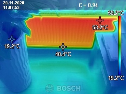

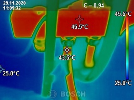

Dit weekend beschik ik over een infrarood warmte camera. Ik wil proberen hiermee mijn installatie in ons woonhuis ( 185m2) 2 onder 1 kap uit het jaar 2000 beter en efficienter te kunnen verwarmen.
Wij wonen hier nu 3 jaar, en nog geen enkel jaar hebben wij het comfortabel warm gekregen.
Als het beter is dat ik een apart topic aanmaak dan hoor ik het wel.
Goed, eerst maar eens de specs ;
* 2 onder 1 kap woning
* 185m2 totale woonoppervlakte
* Remeha calenta Ace 40c CW5, met buitensensor, weersafhankelijk
* Vloerverwarming op de benendenverdieping , verdeler met 2 groepen en eigen pomp.
* 7 radiatoren verdeelt over de overige ruimtes in huis allen voorzien van heimeier termostaatknoppen
* Badkamer heeft een handdoekradiator, de retour van deze radiator ligt in lussen onder de vloer als zijnde vloerverwarming ( vloer is altijd bloed heet in de badkamer )
Hoe nu aan te vliegen ?
Momenteel stook ik dus weersafhankelijk met ruimtecorrectie, stooklijnen dien ik nog beter te bepalen denk ik.
Voor nu zet ik de temperatuur op 50C vast in de ketel, zodat ik beter inzicht heb qua warmte afgifte van de radiatoren met de infrarood camera. Helaas kan ik denk ik niet heel veel waterzijdig inregelen omdat ik nergens voetventielen heb zitten voor zover ik weet.
Kan ik nog iets afstellen met de thermostaatknop qua flow ?
Nog tips en tricks hoe ik nu het beste kan starten om alles beter in te regelen ?
Een plaatje van de thermostaatknoppen. Kan ik hier wat mee ?
Afbeeldingslocatie: https://tweakers.net/i/cOPyD1EZo0q3vHHwYZM-GBmEi9Y=/234x176/filters:strip_icc():strip_exif()/f/image/myvZeWq6kWWvRbdkYWugvWH4.jpg?f=fotoalbum_medium
En nog een plaatje van de vloerverdeler die de hal/woonkamer/keuken moet voorzien van warmte met wel 2 hele groepen.
Afbeeldingslocatie: https://tweakers.net/i/4hW_KlBRLyLkuiaElshfCY-x0cU=/234x176/filters:strip_icc():strip_exif()/f/image/MK7IxTyxL23BhHZxInjuP7w6.jpg?f=fotoalbum_medium
Qua gasverbruik valt het denk ik wel mee, vorig jaar hebben wij zo een 1550m3 verstookt om het huis te verwarmen op 20C. Maar ook dat zal ongetwijfeld beter kunnen.
Bij voorbaat dank voor diegene die tips en tricks hebben voor deze installatie.

Je hebt je woonkamer geen thermostaat? Die je op een ruimtetemperatuur zet?

  • theredone51
  • Laatst online: 07-09 22:53
Galaxis schreef op vrijdag 27 november 2020 @ 15:36:
Verdeeld over 3 verdiepingen? +/- 60m2 per stuk dus, of..?
2 groepen voor 60m2 (uitgaande van 3 verdiepingen) is extreem weinig me dunkt. Met een legafstand van 10cm zit je op +/- 100m buis / 10m2 per groep, alles langer dan dat geeft problemen met leidingweerstand. Als je dan 60m2 moet verwarmen met 2 kringen, dan zit je aan 300m buis per kring.
Kan natuurlijk zijn dat de legafstand veel groter is, omdat je veel isolatie hebt of dergelijke, maar dat kan je wellicht wel zien met je warmtecamera.
Dat zal wel, temperatuur is wellicht veel hoger dan gangbaar bij vloerverwarming omdat hij op de retour van de radiator zit.
https://www.cvtuning.nl/woning-heimeier-knop-verwijderen

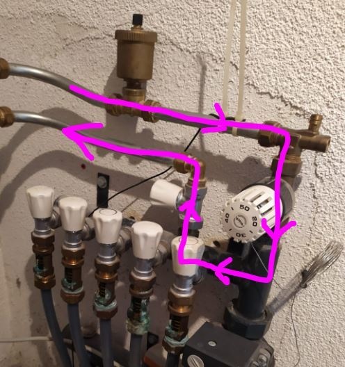

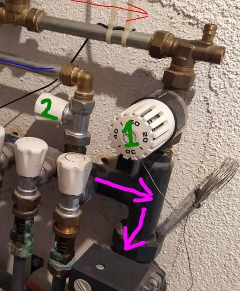

Gesloten verdeler met pomp, mengt dus het warmere water (want ook radiatoren in huis) met het koudere water uit de vloer. Bij sommige van deze verdelers mag je niet te laag gaan in aanvoer vanaf de ketel, omdat hij anders niet zal werken.

@leonbong Ja er is een kamer thermostaat, een Isense. Instellingen voor de regelstrategie staan op weersafhankelijk met ruimte temperatuur compensatie.
@theredone51
De 2 lussen vloerverwarming moeten ongeveer 60m2 warm maken, dat is de hal, woonkamer en keuken. Eigenlijk nog wat meer omdat de vloerverwarming lussen nog doorliggen tot op kantoor maar daar hangt ook een radiator.
Bedankt voor de link , ik zal morgen eens een knop loshalen om te kijken of ik wellicht de juiste versie heb dat ik waterzijdig wat kan inregelen.
Edit : zojuist even een knop eraf gehaald. Helaas kan ik ze niet waterzijdig regelen.
Blijft dus over de vloer verwarming goed instellen en de weersafhankelijke regeling. ...

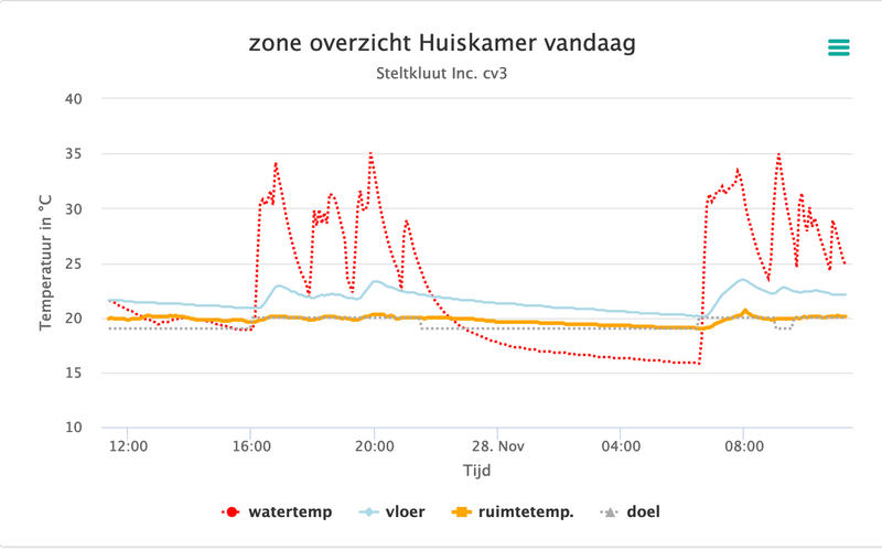

  • Beninho
  • Laatst online: 23-08 20:54
Ik lees al een tijdje mee hier.. en heb even een vraag over het instellen van vermogen dat de ketel gebruikt voor de vloerverwarming. We hebben hier op basis van een softwarepakketje in ontwikkeling in een systeem om de CV aan te sturen draaien.
situatie
- CV3 (custom software op basis van opentherm gateway, rpi)
- Nieuwe vloerverwarming hoh 10cm en bij de ramen 7cm. (+/-75m2)
- Bosch 35 HRC 2 uitgerust met opentherm module
- tempsensor in de vloer (in een buisje precies tussen de leidingen).
- automatische aansturing pomp en ventiel (zwave)
- automatische aansturing radiatoren (devolo) met zwave knoppen (niet actief momenteel)
- stooklijn is op basis van de buiten temperatuur (met een max van 45 geloof ik).
Mijn vraag/beredenering
Vanuit aansturing van de software, via de opentherm gateway, kunnen we het vermogen van de radiatoren en ook de vloerverwarming instellen.
Initieel had ik deze voor de vloer ingeschat op 10.000 watt en daarmee wordt het prima warm in huis. Het ging alleen heel snel, bijna als een radiator. Hierbij werd in het begin de vloertemperatuur ook een graad 25-27 en snel ook, meestal binnen een half uur.
Nu heb ik het vermogen teruggeschroefd naar 3500 watt, met de beredenering dat het best wat minder snel warm mag worden als ik daarmee wat m3 gas kan besparen. Nu wordt de vloer minder warm (22-24) in de woonkamer is het alsnog binnen 45 minuten een graad warmer.
Afbeeldingslocatie: https://tweakers.net/i/HVBQwc_En3io1SjtEpo5gtbsdMw=/800x/filters:strip_icc():strip_exif()/f/image/rNmV7g0lNLneTJDMyK6hStfJ.jpg?f=fotoalbum_large
- de stippellijn (ingestelde temperatuur) is 19 graden ('s nachts) en 20 graden (ochtend en avond).
Afbeeldingslocatie: https://tweakers.net/i/VDAdGG6I-DyEwi99yQ6jKqCMwAE=/800x/filters:strip_exif()/f/image/qMjRavVPxFLuOyhbbMCPNI0D.png?f=fotoalbum_large
Voor een radiator en het vermogen om een bepaalde temperatuur te bereiken begrijp ik waarom het handig is om de ketel dat vermogen te laten gebruiken. Maar omdat de temperatuur in de vloer zo laag kan zijn om het hier op temperatuur te krijgen. Kan ik hiermee door? Of kan ik er op rekenen dat in bij lagere (rond vriespunt) temperaturen de boel niet meer warm krijg.
Ik wil daar graag even over sparren om een beetje een idee te krijgen of ik in de goede richting aan het denken ben.. (als ik hier beter een topic voor kan openen.. let me know.. dan haal ik het hier weg).
panasonic 5KW L-serie | 300L SWW | 3700+3200 Wp oost-west
  • Tommie12
  • Laatst online: 13:06
@Beninho
Je hebt gewoon een heel goed geisoleerd huis. Ik zou echt niet bang zijn dat het niet warm wordt.
Ik zou eerder het vermogen nog verder naar beneden brengen zodat de ketel langer stookt maar met minder vermogen.
Als die al op laagste vermogen staat, dan gewoon niks doen.

We wonen sinds januari in ons nieuwe (oude '89) huis. Ik ben bezig om te isoleren e.d. en wil kijken wat ik nu kan doen met het instellen van de verwarming.Maar ik vraag me ook af er niets iets defect it, aangezien het soms lastig warm te krijgen is en voor mijn gevoel ook heel (te) langzaam (en ik ben me bewust dat vloerverwarming traag reageert). Dus voordat ik ga experimenteren met instellingen voor het besparen van gas wil ik zeker weten dat het goed werkt en dat ik de vloerverwarming-verdeler goed begrijp.
Wat ik gedaan heb:
-De pompschakelaar heb ik er (tijdelijk) tussen uitgehaald om zeker te zijn dat de pomp gewoon draait en niet de pompschakelaar defect is/verkeerd schakelt.
-Ik heb de CV temperatuur weer verhoogd van 50 naar 75 graden
-De thermostaat knop (1 groen) heb ik zo hoog mogelijk gezet. Ik heb de witte knop er ook nog even afgehaald om te controleren of het pinnetje niet vastzit, wat niet zo is.
-De retour knop (2 groen) heb ik gecontroleerd en deze staat helemaal open (en ook daar heb ik de witte knop er afgehaald en met een sleutel de knop helemaal open en dicht gedraaid).
-Alle andere witte knoppen staan ook helemaal open.
-Ik heb de aanvoerleiding rechtsboven op de foto ontlucht (zat geen lucht in).
De pomp draait rond (hoorbaar/voelbaar). De aanvoerleiding (rood) voelt duidelijk warm aan. De retourleiding (blauwe) lijn voelt koud aan. De temperatuur meter (3 groen) geeft 20 graden aan, dit veranderd niet.
De leiding boven / voor de thermostaat knop (1) voelt warm aan, maar het gedeelte daarna (eronder) voelt koud aan. Ook de kunststof aanvoerleidingen onderaan (geel) voelen niet (niet met de hand voelbaar) warmer aan dan de retourleidinge (licht groen).
Ik zou verwachten dat er een voelbaar temperatuurverschil in zou moeten bij de aanvoer en retour leidingen? En ook dat de temperatuur meter (3) omhoog zou gaan?
Kan het zijn dat de thermostaat knop (1) toch niet goed is waardoor de pomp water uit de retour haalt en weer in de aanvoer pompt? Aan de andere kant moet er wel iets van stroming zijn, anders zou de aanvoer leiding (rode peil) niet warm aanvoelen?
Ben ik te ongeduldig of is hier mogelijk wel iets verkeerd? Wat kan ik doen om e.e.a. te controleren?
En hoe werkt het stuk (roze lijn) direct na the thermostaat knop (1). Zorgt dit ervoor dat als de temperatuur bij de aanvoer (er zit een voeler van de thermostaat knop 1 achter de verdeler vlak bij 3) te hoog is, dat het warme water meteen naar de retour gaat en niet de verdeler in?
Afbeeldingslocatie: https://tweakers.net/i/5WeJit_GCie9zkeyvT5I9I53D6I=/x800/filters:strip_icc():strip_exif()/f/image/qkbtBYYLVsq3iltocSSnNNAd.jpg?f=fotoalbum_large
Ook zit er er nog een knop (4 groen) om retour bij te mengen bij de toevoer zodat de aanvoer niet te warm is. Ik heb deze op verschillende standen gehad, maar zie/merk niet echt verschil:
Afbeeldingslocatie: https://tweakers.net/i/u873itp6QOBN4G3mugm-p3vniVo=/800x/filters:strip_icc():strip_exif()/f/image/nBfDL3bWLeYbsqXVjpGzOCo7.jpg?f=fotoalbum_large
Wat ik gedaan heb:
@rube
De pomp zuigt aan en doet dit vanuit de retourlijn en de aanvoer. Wanneer de ketel uit staat, moet er nog wel water kunnen circuleren, dat komt uit jou retourlijn. Dat is onafhankelijk van de instelling van jou knop (1).
Ik begrijp alleen niet zo goed waarom er op twee plaatsen een afsluiter (2&4) zit. Wild guess.. wellicht is (2) bedoeld om de flow van je totale systeem te kunnen instellen en is (4) een knop bedoeld water met een bepaalde hoge retourtemperatuur weer terug te mengen in de aanvoer.
Heb je los van je pompschakelaar en de aanvoertemperatuur niks veranderd aan je systeem? Want met mijn 'boerenklompen verstand' zou ik, net als jij, de thermostaatknop (1) verdenken van slecht functioneren. Maar het is dan wel weer gek dat je dit niet eerder is opgevallen.

@rube ik zie nogal wat corrosie (geloof ik) op de koppelingen van de slangen. Worden die slangen warm? Mogelijk is er een verstopping ontstaan. En werkt de ontluchter naar behoren?
[ Voor 11% gewijzigd door Gramser op 28-11-2020 14:11 ]

@rube is 4 niet de bypass die goed afgesteld dicht moet zijn

Beninho schreef op zaterdag 28 november 2020 @ 13:54:
@rube
Als ik het goed begrijp, bij CV ketel aan loopt het zo:
Afbeeldingslocatie: https://tweakers.net/i/FBnfWznKzVpDvZTEsd-x96GnUWQ=/full-fit-in/4920x3264/filters:max_bytes(3145728):no_upscale():strip_icc():fill(white):strip_exif()/f/image/uZPylAtLkq75py3JJXPYQb59.jpg?f=user_large
en bij CV ketel uit loopt het zo:
Afbeeldingslocatie: https://tweakers.net/i/d62kxAdaldaqd3VugxonLsnjokA=/full-fit-in/4920x3264/filters:max_bytes(3145728):no_upscale():strip_icc():fill(white):strip_exif()/f/image/nNXlKt7akpa5Nf5QyKFvVeoE.jpg?f=user_large
Ja, dat is ook zoals ik het begrijp. 4 is niet echt een afsluiter, die zit tussen aanvoer en retour dus lijkt voor het mixen te zijn, of een bypass volgens Dapdodo.
Voornamelijk zitten spelen met aanvoer temperatuur vanuit de ketel. En het is ook niet dat de verwarming het helemaal niet lijkt te doen, maar verschil in temperatuur tussen aanvoer en retour lijkt minimaal te zijn waardoor het voor mijn gevoel langer duurt dan noodzakelijk om de kamer op te warmen (en niet energie zuinig).
Gramser schreef op zaterdag 28 november 2020 @ 14:10:
Flink wat corrosie inderdaad. Aanvoer slangen worden nauwelijks warm als ik met de hand voel. En de thermometer in de aanvoer verdeler blijft maar 20 graden aangeven. Ontluchter lijkt wel goed te werken, ik draaide deze een klein stukje open en er kwam vrijwel meten water uit.
Dapdodo schreef op zaterdag 28 november 2020 @ 14:12:
Dat zou best kunnen, ik ben niet echt bekend met het hele vloerverwarming systeem.
Ik heb zojuist nog volgende zaken getest:
Pomp van de vloerverwarming uit: de retour leiding is dan binnen korte tijd warm. Dt heb ik geprobeerd met zowel de "bypass" (4) helemaal open als helemaal dicht. Dat warme water komt dan dus uit de aanvoer en gaat door de thermostaat knop de bovenkant van de verdeler naar de retour. Hier kan dus gewoon water stromen.
Afbeeldingslocatie: https://tweakers.net/i/zKLshuA1pKKOTT-BWVTcpcEmutk=/full-fit-in/4920x3264/filters:max_bytes(3145728):no_upscale():strip_icc():fill(white):strip_exif()/f/image/kIXj2KhaYpx6bE5MjgxdTdlk.jpg?f=user_large
Zet ik de vloerverwarmingspomp weer aan, dan is binnen 10 seconden de retourleiding weer koud. Aangezien dat koude water niet uit de aanvoer komt, kan dat alleen uit de vloer komen. Er stroomt op dat moment dus wel koud water uit de vloer naar de retour en omdat afvoer=aanvoer, moet er dus ook nieuw warm water naar de aanvoer gaan.
De vraag is alleen waarom ik dat dan niet/nauwelijks voel en de thermometer maar 20 graden blijft aangeven.
Mogelijkheden:
-thermometer is kapot (maar dan nog zou ik het moeten voelen)
-verstopping slangen (in slangen / corrosie verdelen/aansluitingen?)
-de pomp van de ketel kan/moet anders ingesteld worden? Ik ga dit topic ook evens even goed doorlezen: Vloerverwarming wordt niet warmer dan 30 graden
Edit bijna 3 uur later: de twee radiatoren op de 1ste verdieping die aan stonden uitgezet en een aantal instellingen m.b.t. de pomp en Dt aanvoer-retour gewijzigd n.a.v. bovenstaande topic. De aanvoer bij de verdeler wordt nu weer warm (40 graden). Het is me nog niet helemaal duidelijk of dat het een combinatie is van de ketel instellingen en radiatoren sluiten of een van de twee. Morgen verder experimenteren om dit duidelijk te krijgen.

@Verwijderd
Zie je wel de flowmeterjes bewegen bij de vloerverwarming retour slangen als je pomp harder of zachter zet.
Ik vermoed dat je systeem ernstig vervuild is en dat je daarnaast niet geduldig bent vloerverwarming kan heel traag zijn als je de volledige massa nog moet opwarmen.
PS nummer 4 is overduidelijk een bypass.
1) Thermostaat kraan om vloerwatertemperatuur mee in te stellen zet deze op max 45 graden.
2) Ventiel waarmee je het max waterflow vanuit de ketel kan afregelen.
3) Thermometer geeft de temperatuur aan van het water wat je de vloer in pompt
4) Bypass stel deze voor nu maar in 0,3 bar.
[ Voor 43% gewijzigd door leonbong op 28-11-2020 19:38 ]

  • Galaxis
  • Laatst online: 14:52
bert pit schreef op zondag 29 november 2020 @ 08:55:
Aan de Calenta valt weinig te tweaken deze ketel heeft een zeer zuinig stookgedrag. En ik denk dat je in de bases een goed systeem hebt. De stooklijn iets verzetten kan helpen om het comfort te verhogen. Meer conform betekent wel meer gas verstoken. Het is het een of het ander.
Deze ochtend druk bezig geweest met afstellen van het geheel.
De aanvoer naar de vloerverwarming verdeler is 52C, Retour van de verdeler naar de ketel is 32C. Heb daar nu een Delta T van 20C
De groepen op de verdeler heb ik nu ook wat beter af kunnen stellen. Beide groepen gaan nu met 42C de vloer in en komen er met 32C weer uit. Delta T van 10c dus.
Volgens mij is dit nu wel oké.

  • Galaxis
Om mijn verhaal wat daadkracht bij te zetten, en het is en blijft tenslotte tweakers, wat mooie plaatjes erbij.
Aanvoer en retour bij de ketel
Afbeeldingslocatie: https://tweakers.net/i/hT4XzbB3ON3LHdd2rabCHGLhj7s=/full-fit-in/4920x3264/filters:max_bytes(3145728):no_upscale():strip_icc():fill(white):strip_exif()/f/image/N0L2W5Ja40KlzqVMyqFs692B.jpg?f=user_large
Aanvoer en retour bij de vloerverwarming verdeler
Afbeeldingslocatie: https://tweakers.net/i/6n5VipoT-I4yoRJQ7UkSfAoWfEo=/full-fit-in/4920x3264/filters:max_bytes(3145728):no_upscale():strip_icc():fill(white):strip_exif()/f/image/Upg7oNDI8qnSuWixEwz76U6L.jpg?f=user_large
Dan bij de verdeler zelf, bestaande uit 2 groepen ;
*groep 1 aanvoer
Afbeeldingslocatie: https://tweakers.net/i/pV5Amm-ZRm5PsLwFy0Zz4fS5GbA=/full-fit-in/4920x3264/filters:max_bytes(3145728):no_upscale():strip_icc():fill(white):strip_exif()/f/image/22wleutNcMXHpQkaQOBoytv6.jpg?f=user_large
*groep 1 retour
Afbeeldingslocatie: https://tweakers.net/i/a2xTNf9kD8dMueaMF_2Pt22F2qQ=/full-fit-in/4920x3264/filters:max_bytes(3145728):no_upscale():strip_icc():fill(white):strip_exif()/f/image/jaIKLXa13aDEHJ2z6cDq7U73.jpg?f=user_large
*groep 2 aanvoer
Afbeeldingslocatie: https://tweakers.net/i/W7uew3FVcVlEiHIdmAwrL6SkpYw=/full-fit-in/4920x3264/filters:max_bytes(3145728):no_upscale():strip_icc():fill(white):strip_exif()/f/image/arQyZb9lwHN3ODXjTMLzsqQF.jpg?f=user_large
*groep 2 retour
Afbeeldingslocatie: https://tweakers.net/i/pVzE1aONKtliM1iCS-iCus4QhkU=/full-fit-in/4920x3264/filters:max_bytes(3145728):no_upscale():strip_icc():fill(white):strip_exif()/f/image/SK7valJEzhJVwQVr8XJVrwUy.jpg?f=user_large
Ik denk dat ik nu de Delta T wel aardig onder controle heb. Ik zie nu ook dat er geen "rook" meer uit de cv afvoer komt bij het dak.
Tevens hier nog 2 plaatjes van radiatoren, een is zoals het hoort, de andere dient nog waterzijdig geregeld te worden, daar is de doorstroom te hoog ( kleinere radiator )
Afbeeldingslocatie: https://tweakers.net/i/uJz4rcwC9PmkmdxAa-eYPurRdKk=/full-fit-in/4920x3264/filters:max_bytes(3145728):no_upscale():strip_icc():fill(white):strip_exif()/f/image/6IsUKq3zRJFFN0DaB91Y6HRN.jpg?f=user_large
Afbeeldingslocatie: https://tweakers.net/i/7Sr4uoLW0XG8M7atMBE424GNiWA=/full-fit-in/4920x3264/filters:max_bytes(3145728):no_upscale():strip_icc():fill(white):strip_exif()/f/image/1inIXsl3hRyiRzZhvvAdzkOU.jpg?f=user_large

  • Laatst online: 11:20
Galaxis schreef op zondag 29 november 2020 @ 12:23:
*groep 1 aanvoer
*groep 1 retour
*groep 2 aanvoer
*groep 2 retour
Hele mooie foto's.
Heb je er ook een van de rookgas pijp als de ketel aan staat? Om eens te kijken wat het verschil is tussen cv water retour temperatuur en rookgas temperatuur.
  • dunklefaser
dunklefaser
Point Of KnowReturn
@Galaxis Betreffende de twee laatste plaatjes: "You must be joking, right?"
Heb je maar de TS gelezen? Bijvoorbeeld: deltaT in afhankelijkheid van de aanvoertemperatuur.
Verder zou ik de bijdragen van @PentaClover nader bestuderen. Just my 2 cts

  • Toekejoeke
  • Laatst online: 17:47
Even mijn ervaringen delen, ik heb een maand of 2 geleden mijn cv-installatie waterzijdig ingeregeld. Dit nadat er een nieuwe ketel is geplaatst namelijk een Intergas Xtreme 36. Woning gebouwd in 2002 voorzien van een Rc-waarde van 3.5 voor dak/vloer/gevelisolatie en overal hr++ glas. Wtw unit aanwezig en (helaas) overal radiatoren. Heb dmv voorinstelbare inserts de radiatoren ingeregeld. Dit gecheckt met een IR thermometer en heb de gehele installatie op een Dt van 15 graden gekregen ( aanvoer gemaximeerd op 65 graden en een retour van 50 graden). Heb het maximale vermogen van de ketel naar 50% gebracht en de pomp op een min. 25% gezet en max. 60%. Merk dat de installatie hierdoor veel langere en op lagere temp. sessies stookt. Overdag draaien we zodra we het koud krijgen de temp. naar 20 graden en vanaf 21:30 gaat de cv uit (15 graden). Vanochtend was het nog 18 graden toen we van bed kwamen. Ik lees de slimme meter uit en zoals je kunt verwachten, zodra we ‘s ochtends de thermostaat naar 20 graden draaien een flinke piek in gasverbruik daarna redelijk stabiel. Is het mogelijk om met radiatoren stabiel 20 graden te stoken (zonder nachtverlaging) en dat het gasverbruik daalt? Hebben anderen daar ervaring mee? Of nog andere bruikbare tips?
Afbeeldingslocatie: https://tweakers.net/i/2ZekHNY8rHALcHnAveN-bICCGZY=/x800/filters:strip_icc():strip_exif()/f/image/K3wVA8HNi1L7RiacUBtIv8aW.jpg?f=fotoalbum_large
