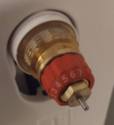

Ik probeer om mijn verwarming waterzijdig in te regelen. Maar door onwetendheid/onkunde denk ik dat ik al wat heb verprutst. Eerder had ik hier al gevraagd hoe ik dit ding kon afstellen:
:no_upscale():strip_icc():fill(white):strip_exif()/f/image/oUPaSkVGPy35B7Q0JgbhBkdQ.jpg?f=user_large)
Dat blijkt een Danfoss insert te zijn, ik vermoed van dit type:
https://assets.danfoss.co...54369/DOC104786454369.pdf
Nu had ik al flink lopen draaien aan die rode ring, zonder resultaat. Nu blijkt dat je hem uit moet trekken, en dan moet draaien (zoals ook hier gezegd). Maar ik denk dus dat ik de beginstand al verpest heb op deze manier
Nou heb ik twee vragen:
1. Is er een manier om deze knop te "resetten" en opnieuw te beginnen?
2. Wat is eigenlijk precies het merkpunt? (zie hieronder)
Over dat merkpunt, ik zie een soort van rondje, en een soort van driehoekje waar ik het merkpunt denk te moeten vinden:

Kapot maken gaat niet zomaar. Je kunt gewoon door blijven draaien.

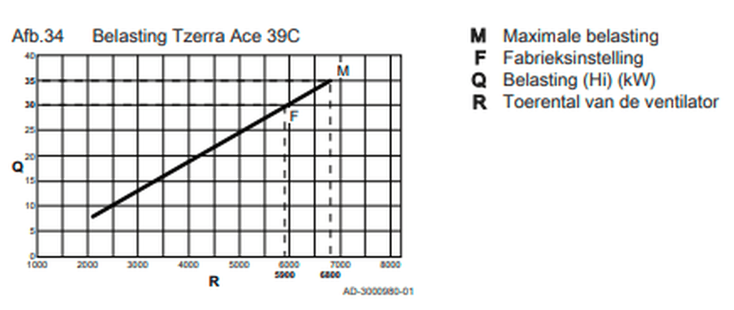

De minimum capaciteit van mijn ketel is ~10.5 kW, ik heb normaal een wat hogere flow zodat de afgifte capaciteit boven van mijn radiatoren wat hoger is, ik heb vandaag om een illustratief plaatje te kunnen maken de flow zo laag mogelijk gezet, wat 9.6 liter/minuut is bij mijn ketel.
In het plaatje hieronder zie je links wat er met een lage flow gebeurd, de Ta wordt hoger maar op een gegeven moment stijgt hij niet meer omdat de ~11kW wordt afgegeven.
Rechts zie je hoe ik normaal draai, de Ta een paar graden lager en dan zie je ook in de warmtebeeld foto's dat met de hogere flow, de Ta de ketel uit lager is, maar die bij de eerste radiator boven toch hoger is, en met de hogere retour en dus gemiddelde temperatuur de radiator meer warmte afgeeft.
Het gevolg is uiteraard ook dat de Tr bij de ketel ook iets hoger is.

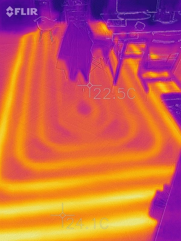

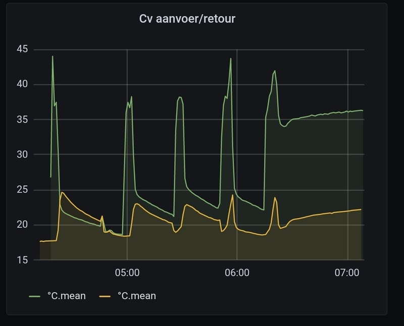

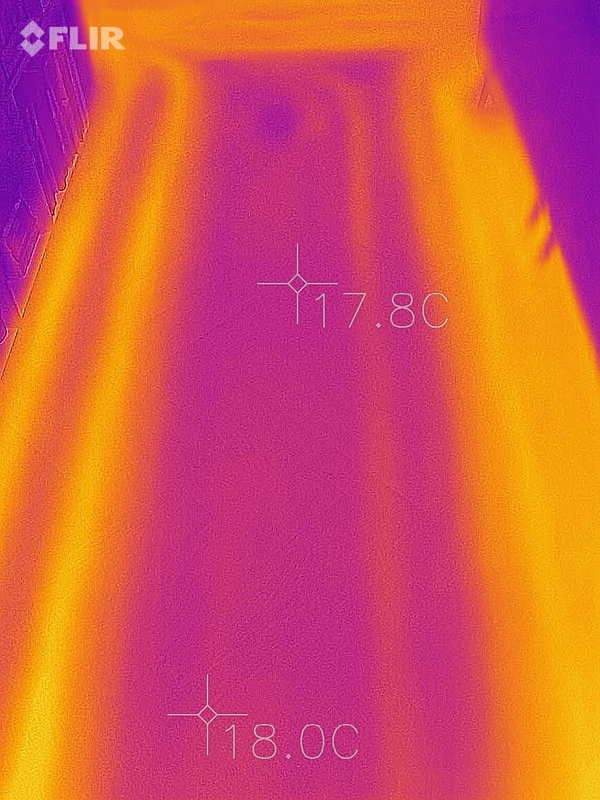

Morning all. (ps hoe maak ik de fotos kleiner

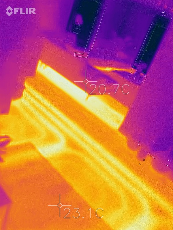

Ik heb laatst een warmtebeeldcamera gekocht. Erg leuk speelgoed. Nu heb ik dit eens op de vvw getest. Wanneer je deze opstookt krijg je alle leidingen te zien in de vloer.
Nu vallen twee stukken mij op. Een stuk van groep 11 die niet goed werkt (stuk kouder dan de rest) en groep 3 lijkt het ook niet goed te doen in zijn geheel. Ook wanneer ik enkel groep 3 of 11 aanzet blijft de situatie hetzelfde.
Ik heb meerdere foto;s gemaakt omdat dit per houding / afstand een beetje kan verschillen. Wat zien jullie hier?
Stuk (lange lijn) van groep 11 dat niet goed werkt (rest van groep 11 is het deel onder de bank ):
:strip_exif()/f/image/GlR8Slrl8boxaPYYFGdfI31A.jpg?f=fotoalbum_large)
:strip_exif()/f/image/P1BXDmKngzybBvF8UlP9X9BY.jpg?f=fotoalbum_large)
Hele groep 3 (midden van de keuken):
:strip_exif()/f/image/qKyPTTvN06kuajHITcpnGRGh.jpg?f=fotoalbum_large)
:strip_exif()/f/image/Sgf4rdZ2RB1bwNyEpoFkpRJ6.jpg?f=fotoalbum_large)
:strip_exif()/f/image/NuJdaVAKZjKfdVyn1BF9vNq2.jpg?f=fotoalbum_large)
:strip_exif()/f/image/Fcn4BpivYaO4jdPD34PtJbvh.jpg?f=fotoalbum_large)

Ik heb ook een Vaillant Ecotec en ben even gaan speuren in de handleiding, waarempel ik heb ook de optie. Op internet lees ik:Gramser schreef op dinsdag 1 december 2020 @ 09:38:
Ik zit, gewoon als hobby, eens de installatiehandleiding door te nemen van mijn Vaillant EcoTec HR Plus ketel door te nemen. Daarin kom ik het volgende tegen:
Wat zou dit voor effect hebben / wat kan ik ermee bereiken? Of heeft dit alleen zin als een vvw aan de ketel is gekoppeld zonder tussenkomst van een mengverdeler? Ik kan me zo voorstellen dat met een retourtemperatuurregeling ik de ketel atijd kan laten condenseren (minder dan 50 graden retour bijvoorbeeld) maar dat effect haal ik toch ook als ik de aanvoer gewoon laag hou (op 45 graden bijvoorbeeld)? Ik heb vvw als hoofdverwarming, en één badkamerradiator.
https://www.klusidee.nl/F...ling-bij-vaillant.110875/
Als ik de grafiek bekijk gaat hij niet meer kijken naar de aanvoer, maar de retourtemperatuur (logisch natuurlijk
Ah, het gemak van de Danfoss RA-N thermostaat. Wat een gemak om in te regelen....
....als je het juiste merkteken op het thermostaathuis aanhoud. Ik kreeg de delta T van m'n nieuwe Jaga maar niet onder controle. Als ik dacht dat ik 'm helemaal open zette begon de kraan te ruisen alsof ie enorm geknepen werd. Nogal wiedes als je niet naar het juiste merkteken kijkt.
Op deze afbeelding is het merkteken duidelijk te zien aan de zijkant.
:no_upscale():strip_icc():fill(white):strip_exif()/f/image/3To4xHfEFwi5ApWbnI6NZhLm.jpg?f=user_large)
Echter, op de eerste koperen ring direct achter de instelring zit bij mij ook een kleine zaagsnede. Deze heb ik dus al die tijd aangehouden... En dan klopt het niet hè....
Morgenochtend als het weer afgekoeld is in huis nog maar eens mee aan de slag, met het goede merkteken.

Heb je er ook een van de rookgas pijp als de ketel aan staat? Om eens te kijken wat het verschil is tussen cv water retour temperatuur en rookgas temperatuur.
Heb je flowmeters op je groepen? Wat geven deze aan?water_escape schreef op dinsdag 1 december 2020 @ 08:51:
nee er zitten geen flowmeters op. Vandaar dat ik alle groepen even uit heb gezet op die 2 na. Maar dan blijft de situatie hetzelfde.MarcoC schreef op dinsdag 1 december 2020 @ 12:30:
Flowmeter is toch vooral als een bepaalde groep langer of korter is dan de anderen?

Wat ik wel wat gek vind, in mijn efforts van de laatste periode, is dat de retourtemperatuur op de VVW verdeler best flink lager blijft dan de aanvoer (via thermostaat op ongeveer 38 graden): retour is altijd 26-28. Debiet veranderen maakt niet uit, pompsnelheid van de vvw ook niet... Welke "truuk" zou je nog meer kunnen uithalen om die retour omhoog te krijgen zonder de aanvoer omhoog te doen? Iets met het retourventiel? Ik snap nog niet zo goed wat dat ding doet.
Bij een open verdeler:Gramser schreef op dinsdag 1 december 2020 @ 12:52:
Ik ga het maar gewoon eens testen. Ik heb zelf geen WAR. Omdat ik met een vrij lage temperatuur stook (45 graden) ga ik sowieso niet veel merken denk ik, want die badkamer doet vooral voor de lol mee.
Sneller doorstromen -> Hogere retour maar ook meer energie die mogelijks kan worden afgegeven
Trager doorstromen -> Lagere retour, maar ook minder energie die kan worden afgegeven
Bij een gesloten verdeler zit je natuurlijk met het feit dat de thermostaat in de verdeler gaat bepalen wanneer er warm water van de cv de vloer in gaat / wanneer deze mengt. In theorie zou een hogere pompsnelheid moeten zorgen voor een hogere retour, maar aangezien de thermostaat geen warm water van de cv gaat bijmengen gaat dat in realiteit niet zorgen voor een hogere retour.
Waarom zou je je retour trouwens omhoog willen halen?
@theredone51 Geen specifieke reden - gewoon nieuwsgierigheid. Wat doet wat op welk moment. Zoals ddat retourventiel, waar dient dat ding voor? Om ervoor te zorgen dat het retourwater heel snel weer terug naar de CV gaat wanneer deze volledig open staat? En dan bij dichtdraaien weer meer mengen met de aanvoer?
Ik heb de CV overigens op retourtempregeling gezet. Nu geen warmtevraag maar wel benieuwd wat de retourtemperatuur gaat doen, evenals aanvoertemp die ik ongewijzigd heb gelaten.

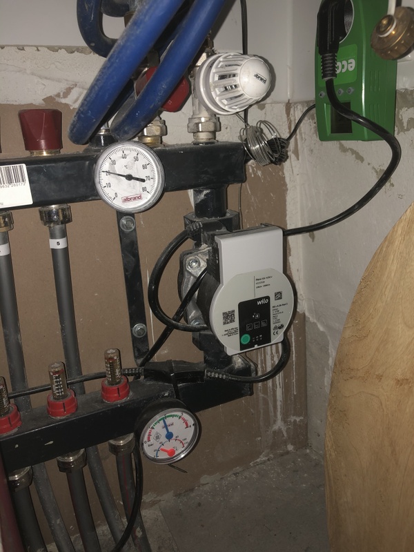

Je doelt op het bypassventiel op de collector neem ik aan, met een instelling van 0,xx bar? Die zorgt er voor dat als alle kringen dicht mochten staan dat dan het water van de CV rechtstreeks terug naar de retour gaat waardoor de ketel zal afschakelen omdat hij zijn warmte niet kwijt kan.Gramser schreef op dinsdag 1 december 2020 @ 13:07:
Zelfde reden waarom je bij een installatie met thermostaatkranen altijd 1 of meerdere kranen (meestal van de radiatoren in de kamer waar de cv thermostaat hangt) zonder thermostaatknop moet uitvoeren en deze volledig open laten staan. In het geval dat alle thermostaatkranen dan zichzelf dicht zetten omdat de temperatuur bereikt is, dan blijft er altijd een afgifte mogelijk.
Ik snap het, dus dan kan ik wel gewoon de DV's plaatsen in de woonkamer, maar niet met een thermostatische knop, omdat dit toch beheerd wordt door de kamerthermostaat? Hoe ver moet ik in dat geval die "gewone" knoppen opendraaien? Gewoon helemaal?leonbong schreef op dinsdag 1 december 2020 @ 12:41:
@Alphyraz
In de ruimte die je wil regelen met de kamerthermostaat moet je geen thermostatische knoppen toepassen.
Maar als je nu bijvoorbeeld een open keuken hebt kan je best op de radiator daar een thermostatische knop zetten.
Als je dan in het woonkamer deel dat niet toepast/hebt.
Maar op zo’n danfosskraan kan je ook een handknop zetten.
En ik neem aan dat de knoppen in de overige ruimtes, waar nodig, dan wél voorzien kunnen worden van een thermostatische knop?
Dit klinkt als een prima situatie waarin ik in de meeste gevallen de temperatuur per kamer kan regelen, mits de ketel stookt omdat het in de woonkamer (nog) niet de gewenste temperatuur is.
Is het nog verstandig om overal ook direct voetventielen te plaatsen of dat niet nodig? Die zitten er momenteel niet op namelijk.
Nee, die bedoel ik niet, die zit bij mij ergens anders. Wacht even, ik heb vast een fotootje ergens.theredone51 schreef op dinsdag 1 december 2020 @ 13:11:
:strip_exif()/f/image/D0011Fjj6SlF3oFBszsf6Dd9.jpg?f=fotoalbum_large)
Op dit fotootje hangt net de vulslang ervoor, maar ik bedoel de rode knop achter de slang links naast de themostaatknop.

ah je verdeler hangt onder je vloer.
Dan is lucht in één van de circuits nog een mogelijkheid waarom het zo verschillend is.
Kan heel lastig zijn om eruit te krijgen.
Vloer-pomp op max
Alle groepen dicht behalve één tijdje laten draaien.
Daarna de volgende open en vorige dicht enz enz.
Lucht kan zo'n groot probleem zijn dat ik bij dergelijk een microbellen ontluchter in de aanvoerleiding zou plaatsen zodat er nooit meer nieuw lucht bij kan komen.
Vloer-pomp op max

ik ga dit weekend even alles dichtdraaien, en een voor een (van 1 naar 15) open draaien.
Hoe lang moet dit? 30m per groep?
Microbellen ontluchter? die heb ik nooit eerder gehoord. En bedoel je enkel de aanvoer leiding vlak voor de vvw pomp? dat kan daar nog wel tussen indien nodig.

Mijn CV is steeds kort aan het stoken (58 graden) en zakt dan steeds weer naar rond de 35 graden.
Hoe kan ik voorkomen dat hij gewoon blijft stoken? Ramen en deuren staan al open hier......
houd dit in dat hij sowieso al te warm retourwater terug krijgt en daardoor terug zakt?
Anders wordt het een beetje lastig afstellen!

Vertel eens wat meer.Wachten... schreef op dinsdag 1 december 2020 @ 17:09:
Wat voor huis formaat isolatie radiatoren/vloerverwarming
Ketel type en instellingen.
1) Max vermogen ingesteld
2) Max aanvoertemperatuur
3) pomp flow
Soort thermostaat
Anders moeten wij in onze glazen bol kijken!
Glazen bol zegt: Max ingesteld vermogen te hoog icm te lage aanvoertemperatuur ingesteld.

Het betreft een hoekwoning uit 1992 en is best aardig geisoleerd (vloer, zolder, nagenoeg overal dubbele beglazing) We hebben beneden vloerverwarming en hebben op de eerste verdieping een radiator in de badkamer en een radiator op de kinderkamer, "thats it", verder zit geen verwarming in huis. Alles blijft redelijk constant op temperatuur vanwege de redelijke isolatie.
De ketel die we hebben is een Vaillant VHR 18-22c van circa 14 jaar oud
- De ketel staat op Eco stand zoals je op bladzijde 10 kunt zien.
- De aanvoertemp is 55 graden D01
- De uitstroom warmwatertemp is 58 graden (heeft welliswaar niks met de CV te maken)
Nou heb ik de volgende 'problemen'
Als ik de boel af wil stellen, dan zie ik dat de ketel even aanslaat (met deuren en ramen open) maar na een paar minuten stopt met stoken, dit duurt dan weer een minuut of 5 a 10 en gaat dan weer opnieuw stoken.
Het is dus heel lastig om op die manier de aanvoer en retour te meten.
Ook heb ik het gevoel dat de voetventiel van de radiator in de kinderkamer, bijna helemaal dicht moet draaien om een beetje in de buurt te komen van de DeltaT zoals in het excel tabel.
De aanvoer temp van de kinderkamer is ongeveer 51 graden en de retour is ongeveer 37 graden nu. Volgens de tabel zou deze nog verder moeten zakken naar 32 graden, maar als ik hem verder dichtschroef, begint hij (stromings)geluid te maken.
De radiator in de badkamer heeft helaas (nog) geen voetventiel, en heb de kraam zelf dus maar een klein beetje open gezet. De radiator wordt wel lekker warm, maar meer dan dat kan ik niet doen.
De vloerverwarming heeft een aanvoertemp van circa 36 a 40 graden, dus koelt best wat af naar beneden heb ik gemerkt, dit zal enigzins komen omdat de leidingen door de kruipruimte lopen. (de buizen zijn overigens wel geisoleerd) De thermostaatknop zelf staat op 40 graden van de vloerverwarming.

Begin met vermogen te begrenzen dat is standaard 18kW veel te veel zet deze op minimum of +/-10kWWachten... schreef op dinsdag 1 december 2020 @ 18:36:

Zet de aanvoertemperatuur weer hoger naar 70 graden.
Zet de cv-pomp op minimum
Die blauwe knop afblijven op laten en waar is je bypass ventiel
Dank voor je super snelle reactie. Hoe kan ik echter het vermogen aanpassen op deze ketel? Ik kon dit nergens vinden.leonbong schreef op dinsdag 1 december 2020 @ 18:53:
En is 70 graden niet wat hoog voor maar 2 radiatoren en vloerverwarming? Ik ben geen kenner hoor, vraag het uit interesse om er wat van te leren
Hoe kan ik de retour temp. dan regelen?Die blauwe knop afblijven op laten en waar is je bypass ventiel

Ik lees je post:
Daarin lees ik lage aanvoertemperatuur maar nergens lees ik dat vermogen ook daadwerkelijk is verlaagd.
Als de ketel de volle 18kW levert bij de opstart met lage max-aanvoertemperatuur als instelling en ook iemand die waterflow's heeft lopen knijpen en ik zie nergens een bypass. Dat zijn alarm bellen voor mij.
Daarnaast zeg je dat de ketel heel snel uitschakelt en na een beperkt minuten het weer probeert.

Ik heb last van een suizende thermostaat knop op de vloerverwarming verdeler (die de water temperatuur bepaald). Naar aanleiding van de dit topic en de tip van @acidfever de pomp op mijn huidige CV ketel van stand 3 aangepast naar stand 2. Ik ben heel benieuwd of het vanaf nu minder is en beter gaat. Ook heel nieuwsgierig wat dit met mijn gas verbruik doet. En of dit gaat schelen.

Vloerverwarming heb ik overigens op stand 2 staan (van de oplopende helling aan de rechterkant nummer (2). Hiermee moet ik dus zeker een beetje gaan spelen en kijken of hij op een lagere stand ook nog genoeg warmte afgeeft?
:fill(white):strip_exif()/f/image/6AycbQQtUpnZk9SnQCB1tr4y.png?f=user_large)
Bedankt voor je hulp tot nu toe. Stel het zeer op prijs! Vrouw blij, ik blij
Als je dit kunt lezen, dan werkt mijn handtekening
Ik bedoelde de pomp die in de CV-ketel zit, gezien de printplaat geen contacten heeft om verschillende toerentallen toe te passen. Zal die waarschijnlijk een fysieke standen schakelaar hebben die je dan op 2 kan zetten moet je even de kap eraf halen.
Die pomp op de Vloerverdeler is prachtig niks aan doen, die moet je op "constante druk laag CP1" zetten als toch geen zone-verdeling toepast met vloer van dat formaat.

Iemand ervaring met het verlagen van het vermogen bij een remeha cv ketel? Om precies te zijn de calenta ace 40c cw5. Ik twijfel namelijk welke parameter ik moet aanpassen.
Gp007 - Maximum ventilator toerental
tijdens CV bedrijf (staat op 4400)
Gp017 - Maximum vermogenspercentage
in kW
En valt er nog wat te winnen met :
GP009 - Ventilator toerental bij het starten
van het toestel
Zie onderstaande grafiek van de aanvoer/afvoertemperatuur van de ketel. Hij gaat nu pendelen. Uiteindelijk start hij wel en blijft dan gewoon aan totdat de woonkamer weer op temperatuur is. Is dit te verhelpen door het vermogen te verlagen?
in kW
van het toestel

@Robje1244
Weer zo'n ketel met enorm vermogen veel te veel.
De ketel staat nu ingesteld op max-vermogen van 25kW succes, veel te veel. (GP007)
Daarnaast staat ingesteld start vermogen ook nog eens op 4000rpm -> 20kW starten ook veel te veel. (GP009)
Maar GP007 is echt belangrijk schroef die terug naar een +/- 10kW (Glazen bol hier)
GP17 hoef je niet echt iets mee, niemand snapt wat dat doet, het lijkt voor interne gasverbruiks teller te zijn of. Ik weet het niet zeker, maar uit de handleiding maak ik op GP007 beïnvloed het vermogen echt.
https://tools.remeha.nl/w...-Ace-25ds-28c-35d-40c.pdf
@Dapdodo @Wachten...
Het heel lang gaan in aanvoertemperatuur brengt niet zo veel, het retourwater zal nu koud genoeg zijn. Het brengt waarschijnlijk alleen maar problemen. Daarnaast het leidingwerk naar de vloer is ook niet ruim uitgelegd doe maar niet, lager dan 60 graden aanvoer.
Daarnaast de regelelektronica is niet zo modern in de ketel van @Wachten..., het afschakelen tijdens het opstarten dat moet je echt niet willen, gasverbruik wordt er meestal enorm van.

:strip_exif()/f/image/fDYiYSRKkAF75cH8C1HGQkxM.jpg?f=fotoalbum_large)
De ketel ging net weer aan, aangezien de vloer net onder de ingestelde temperatuur zat. Hij warmt nu wat minder hard op merk ik, ik denk dat dit door het vermogen komt wat we hebben aangepast, en gaat naar de 70 graden, daar blijft hij dan een tijdje op, en zakt dan langzaam weer terug naar ongeveer 36 graden. Dan duurt het weer even en gaat hij weer verwarmen. Dit lijkt dan toch weer op dat pendelen waar je het over had toch? Dus toch gaat er dan nog iets niet goed. Op het moment van schrijven beneden nog niet warm genoeg, en blijft hij dus 'pendelen'
Overigens was mijn vloerverwarming ingesteld op PP2 i.p.v. CP1. dit had ik elders weer als tip/handleiding online gevonden. Verbruikt de CP1 niet veel meer stroom?
Edit: Even ter extra info;
Tijdens het stoken is mijn aanvoer bij de ketel rond de 69 graden (gemeten met IR temperatuurmeter) en de retour 38.9 graden. Geen idee of je iets aan die informatie hebt hoor!
[ Voor 3% gewijzigd door Wachten... op 01-12-2020 21:40 ]
CP1 is echt de juiste stand volgens grundfos.
Daarnaast hoe lang blijft hij nu branden ketel?
En hoe warm is de retourleiding in de buurt van de ketel?
Staan je groeps afsluiters wel echt open?
Ik vind je retour veel te warm tov wat ik verwacht kan je boven radiatoren tijdelijk een stuk dichter draaien niet helemaal dicht.
Ik vermoed dat je veel te veel water boven door radiatoren pompt.

Ik zet hem gelijk even op CP1, kijk wat dat doet. (Hij is nu weer aan het stoken op CP1 en laat zo even weten wat hij doet qua tijd en pendelen enz)leonbong schreef op dinsdag 1 december 2020 @ 21:45:
Ik had mijn post al even geupdate met onderstaand:

Volgens de excel tabel zou die kraan verder open moeten, maar ben dan bang dat de retour naar de ketel nog hoger wordt.
Zoals gezegdt is de aanvoer bij de ketel zelf 69 graden en de retour circa 39 graden.
Oke, hij begint op 35 graden als ik ga stoken, en doet er 8.5 minuten over, voordat hij bij de 70 graden is.
Ik heb toen in de badkamer gekeken, de aanvoer daar is daar dan 61 graden dan en de retour is 34 graden

Ja zeker, ik heb het niet precies bekeken waar het op stond, op het moment dat de ketel maximaal was (70 graden), maar het daarvoor een foto gemaakt.leonbong schreef op dinsdag 1 december 2020 @ 22:09:
Zie je de Temp aanwijzers op vloerverdeler ook warmer worden.
Moet ik hier nog een foto van maken met de standen als hij maximaal aan het stoken is?
Volgens mij gaat het best goed.
Aangezien 10kW nog best veel is voor je huis met huidig weer veel beter zal het niet worden.
De radiator boven zit je beetje in de weg, draai hem eens dicht.
Het is dan ongeveer 6 per uur aan een uit dat is prima als je kamer eenmaal op temperatuur is.

Heeft geen zin worden je stookruns korter.
Het probleem is je vloerverwarming heeft minder afgiftevermogen dan de ketel levert aan vermogen.
Gevolg is dat tijdens het opwarmen van je woonkamer de ketel toch regelmatig zal afschakelen op aanvoertemperatuur.
Je kan het afgiftevermogen van je vloer helaas niet opvoeren, of je moet vloerwater op bloedheet zetten, maar dat is niet zo best voor je vloer.
Soms heeft het zin om de nadraaitijd van de cv-pomp op min of 5 -10 te zetten.
Of de brandwachttijd verlengen maar dan zal de radiator temperatuur meer variëren.

6 keer per uur starten is echt niet verkeerd je condenseert ook gewoon.
Bij echt pendelen is dat niet het geval, je “maakt” nou eenmaal 10kW terwijl je dat niet kwijt kan.
Je zal dus af en toe moeten stoppen.
Je hebt ook last van de pomp die erg hard pompt.
