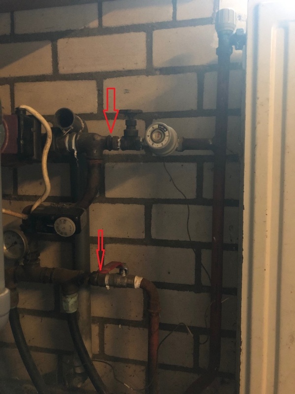

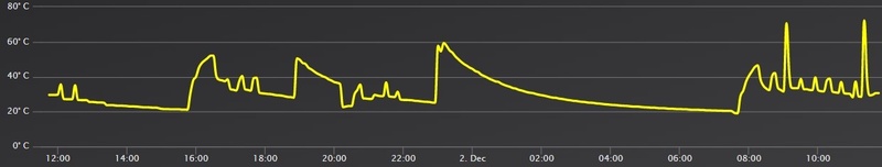

Afgelopen week was het 1 nacht koud en duurde het wel heel erg lang dat mijn woning warm werd.
De vloerverwarmings temperatuur bleef hangen rond de 30gr. De monteur dacht dat de rotor van de pomp versleten was en heeft nieuwe grundfos alpha pomp geplaatst.
Vanochtend zag ik echter nog steeds dat er ongeveer 30gr de vloer in ging. Nu heb ik mij beetje ingelezen en begrijp ik dat dit het gedrag is van een standaard mengverdeler als die aanvoer water onder de <60 gr krijgt aan gevoerd. Aangezien de nieuwe ketel de aanvoer terug moduleert richting de 45gr duurt het dus bij koud weer behoorlijk lang voor dat het warm is.
Kan ik hier zelf nog wat aan sturen behalve aanvoer temp boven de 60gr zetten of een andere verdeler..(zijn die er te krijgen zodat ik de Grundfos kan hergebruiken?)

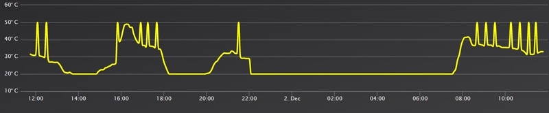

  • water_escape
  • Laatst online: 18-10 15:53
bovenstaande vraag ik mij ook af.
Heb het idee dat ik ook veel pendel.
Ketel staat op 50 graden. In de vloer stroomt 30-35 graden.
Vannacht nachtverlaging toegpast naar 18.5 en vanmorgen aangezet naar 19.5. Is inmiddels al en uur bezig en nog niet klaar. (130m2 vloerverwarming)
[ Voor 6% gewijzigd door water_escape op 02-12-2020 09:34 ]

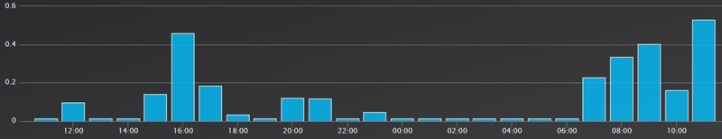

Hoe weet ik bijvoorbeeld op hoeveel kw mijn ketel staat of moet staan. Heb bovenstaande zitten mee lezen maar niet helemaal uit.
dus sowiso beter om max half graadje te verlagen in de nacht?
[ Voor 3% gewijzigd door water_escape op 02-12-2020 09:42 ]

nee dat is het zeker niet. heerlijk warm.
Ik vraag mij alleen af wat de beste balans is om zo min mogelijk gas te verbruiken. November was 200kuub.
dus moet ik de ketel verlagen mbt Kw of niet. Moet de temp van 50 naar 40 of misschien naar 60. Deze ketel stookte eerst een stuk of 15 radiatoren en 3 slangen vvw. Die zijn nu weg en ligt er 15 groepen vvw.

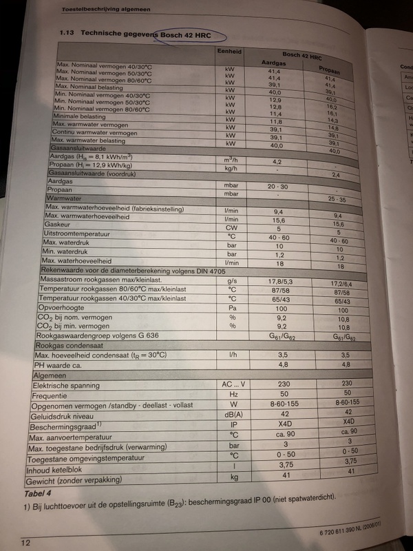

  • water_escape
Tommie12 schreef op woensdag 2 december 2020 @ 09:51:
Ik zou het gewoon eens proberen op 40 graden, en dan 24/7 stoken.
Als je ketel wat kan moduleren, dan gaat die ook op laag vermogen draaien. Heb je een weersafhankelijke regeling?
volgens mij niet. Oude ketel uit 2003 geloof ik. De Bosch HRC 42 en een Honeywell chronotherm TH8110M1003 thermostaat beneden.

Hoe weet ik of ik weersafhankelijk heb of niet?
De vraag is nu dan ook, of ik de huidige ketel lager moet (of uberhaupt kan) zetten.
Afbeeldingslocatie: https://tweakers.net/i/N50gPdZY6Q5Qi5gsUjNR8omM36s=/x800/filters:strip_icc():strip_exif()/f/image/lKhkAZSeKdYEajXsjXCKQG4B.jpg?f=fotoalbum_large

@water_escape
Heb je een buitensensor? Alleen als je die hebt kan je weersafhankelijk regelen.
Wel een knoert van een ketel met een vermogen van 42 kW. Beetje typisch gedrag van installateurs.
Laat ons maar een enorme ketel zetten, dan krijg je het zeker warm.
Je kan niet minder moduleren dan 10kW, en dat blijft een hoge waarde.

  • water_escape
Tommie12 schreef op woensdag 2 december 2020 @ 10:29:
@water_escape
ja dat dacht ik dus ook :).
Volgens mij heb ik buiten niks. Zou niet weten waar die moet hangen dan.
Kan ik hem dan op 10kw instellen? Of maakt dat qua verbruik verder niet uit nu?

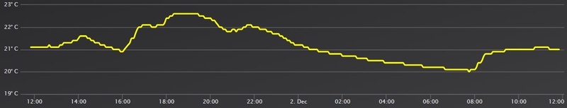

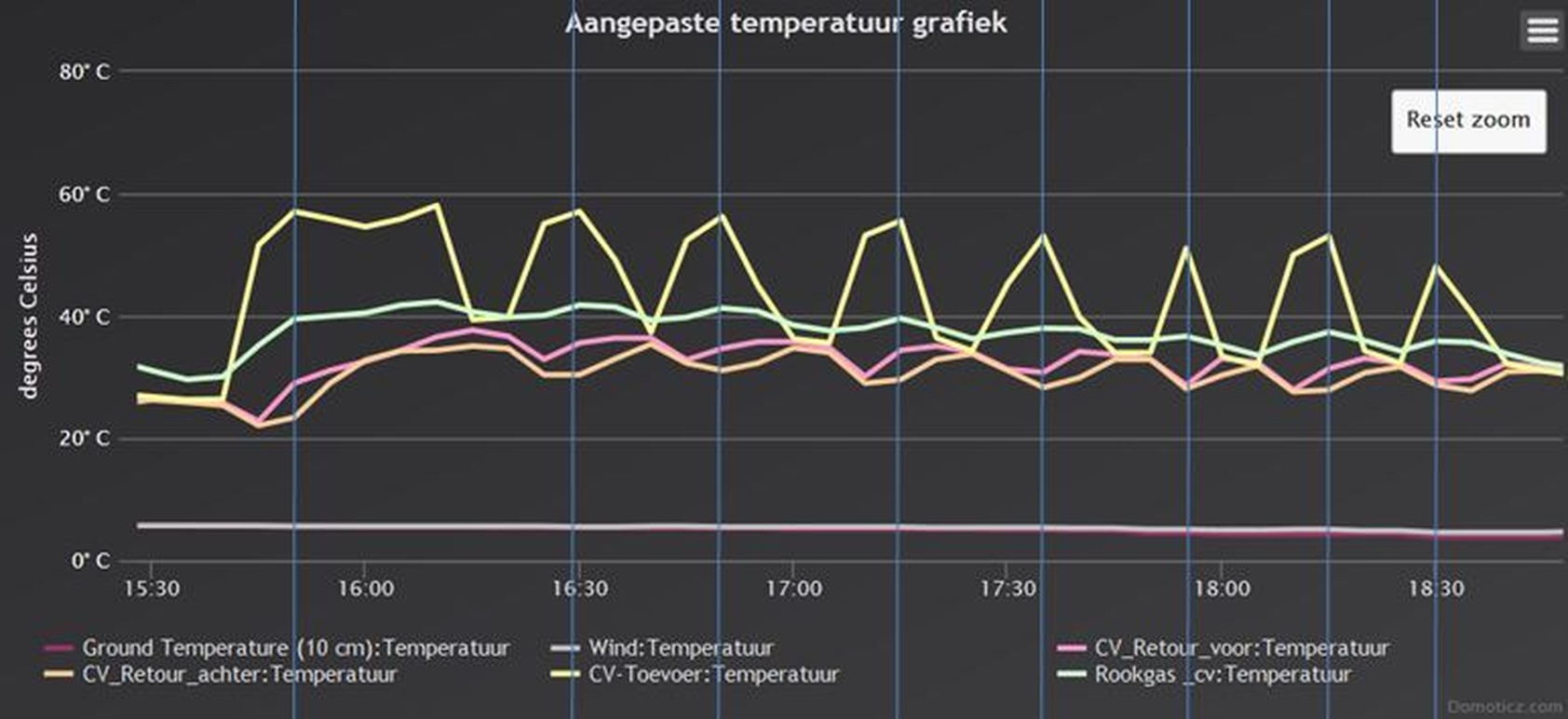

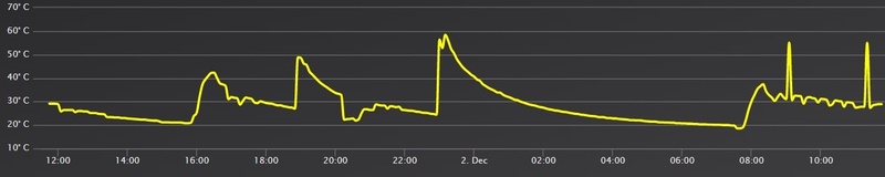

Ik lees al een tijdje mee en heb (zo uit m'n hoofd) een aantal jaar geleden mijn CV installatie waterzijdig ingeregeld en CV instellingen 'getweakt' (pompsnelheid en vermogen omlaag geschroeft). Momenteel heb ik de maximale CV watertemperatuur ingesteld op 50 graden, dit leidt tot onderstaande grafieken van de afgelopen 24 uur:
Woonkamer temperatuur:
Afbeeldingslocatie: https://tweakers.net/i/8pdYNCLNay9dRgI24yBO3krexZc=/800x/filters:strip_icc():strip_exif()/f/image/YXs2wI4DZlpcWVNxC42RZ06p.jpg?f=fotoalbum_large
CV temperatuur (incl. 2 douchebeurten in de ochtend)
Afbeeldingslocatie: https://tweakers.net/i/t8PubBz8coeCG511y-9-FV99zek=/800x/filters:strip_icc():strip_exif()/f/image/hlOioTdaoe8236GQleZHFeTJ.jpg?f=fotoalbum_large
Gewenste CV temperatuur
Afbeeldingslocatie: https://tweakers.net/i/SSqlVT81RoFpgS0Z2h-or1gO16I=/800x/filters:strip_icc():strip_exif()/f/image/8B2Jkz909r9NQl1xN8zkLg7T.jpg?f=fotoalbum_large
Retour temperatuur
Afbeeldingslocatie: https://tweakers.net/i/f9AkhXIFMnj66BpN17JO83NGNWM=/800x/filters:strip_icc():strip_exif()/f/image/aXldq268Pe8tTdklufiZn8sS.jpg?f=fotoalbum_large
Gasverbruik
Afbeeldingslocatie: https://tweakers.net/i/vwu2DwsVv7ydCgl-GzCcmUBzEhk=/800x/filters:strip_icc():strip_exif()/f/image/VM7QuseGpA0eivr729EYwP0H.jpg?f=fotoalbum_large
Tussenwoning uit 1998
Remeha Avanta 28c
iSense v30
2 radiatoren woonkamer (4x Speedfan comfort)
1 radiator werkkamer
1 radiator slaapkamer

Radiatoren zijn goed aangesloten.. Zijn uit 1979.. lijken geen voetventielen te hebben. Bovenkant voelt iets heter dan de onderkant van de radiator. Het in code 1 schieten verstoort het opwarmen enorm.. duurt uren zo.. Ook lijkt het nu alsof het modulerende vermogen van de Intergas niet benut wordt.
Hier een foto van de radiator.. lijkt niet alsof ik hier iets kan instellen..
Afbeeldingslocatie: https://tweakers.net/i/Avl7uO3WOICg6PtVzpj8ZgVJuLo=/x800/filters:strip_icc():strip_exif()/f/image/5hnbndbDtmoGuwPsZumdQTfe.jpg?f=fotoalbum_large

  • ThinkPad
  • Laatst online: 10:13
@dbzfan Als er een kraan op zit kun je hem daar ook prima mee inregelen hoor. Alleen zorgen dat er daarna niemand meer aan zit.

Ja die staan gewoon vol open (die draaiknop bovenaan). Maar code 1 betekend toch dat de retourtemp van de ketel te hoog is? En die retourtemp voelt bij de ketel juist niet hoog.

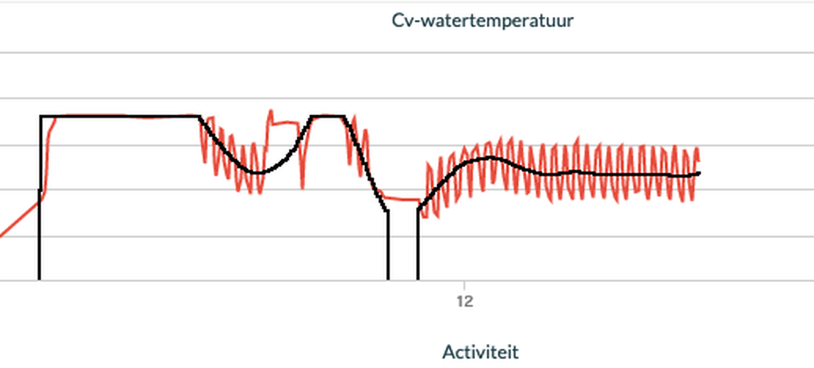

Voor het stookseizoen heb ik de radiator in onze serre (aluminium, HR++, binnen verwarmingsschil) vervangen door een flink grotere Jaga convector. Opnieuw waterzijdig ingeregeld en dat werkt nu prima. Het verschil in aanwarmtijd en comfort is aanzienlijk. Het is op dit moment met het grootste gemak comfortabel te krijgen. Qua gasverbruik heb ik ook al aardig gewonnen, waarschijnlijk door de toename in verwarmend vermogen in de huiskamer. In het huidige stookseizoen heb ik 7% minder verbruikt dan vorig jaar terwijl ik nu:
  • i.v.m. COVID-19 alle dagen thuis werk en dus ook alle dagen stook
  • 0,5-1 graad hoger stook dan vorig jaar omdat ik zit te werken
De directe vergelijking loopt dus een beetje scheef.
Nu zat ik te kijken naar hoe de thermostaat en ketel het een en ander aan het verwarmen zijn en dan valt me op dat de ketel wel wat veel korte stookmomenten heeft:
Afbeeldingslocatie: https://tweakers.net/i/5fhoOAM4-NCtdvdlpiP16BmT6nA=/full-fit-in/4000x4000/filters:no_upscale():fill(white):strip_exif()/f/image/Rg6IQhRS2FqrvqSpnMr7j8kN.png?f=user_large
In deze afbeelding, zie je de initiele opwarming starten rond 8:30. Gewoon verwarming aangezet op 20, vandaar de sprong van 0 naar 70 graden i.p.v. geleidelijk verhogen als ik het via het schema doe. Kamertemperatuur was op dat moment 16,5 graden. Aanwarmen gaat goed. Eenmaal bijna op temperatuur (0,5 onder gewenst temperatuur) gaat ie terug moduleren. Daarna is de vrouw gaan douchen en dat duurt wel even, dus daalde de temperatuur weer wat. Vandaar de stijging van de gewenste aanvoertemperatuur.
Het gedrag waar ik over twijfel is tijdens het op temperatuur houden van 't huis, zeg maar de periode vanaf 11:30 in de grafiek. De thermostaat vraagt een vrij constante aanvoertemperatuur maar de ketel heeft zo'n 10 schakelmomenten per uur.
In eerste instantie dacht ik aan low load modus, maar overal waar ik over low load modus lees hebben ze 't over 6 schakelmomenten per uur. In mijn geval lijkt de ketel zijn warmte gewoon niet kwijt te kunnen en lijkt dus te pendelen.
De ketel in kwestie is een Bosch 30 HRC en die is 'wat' aan de ruime kant. Het grootste nadeel, vermoed ik, is het hoge minimum vermogen van 8,2kW bij 80/60. Bij 50/30 is dat al 9,4kW. Ik vermoed dus dat de ketel zijn vermogen gewoon niet kwijt kan, de aanvoertemperatuur te ver op loopt en daarom dus weer af slaat.
Ik heb het idee dat het hoge minimum vermogen me hier parten speelt. Als ik in deze periode het huidige vermogen van de ketel bekijk in Heatronic (menu van de Bosch) dan zie ik dat ie op dit moment op 60% start en al snel terug moduleert naar 27%. Lager kan hij niet, dus loopt de aanvoertemperatuur op en schakelt de ketel weer uit.
Meer flow genereren is niet zomaar mogelijk. De pomp staat in stand 2 (van 3) en zou dus nog een stand hoger kunnen, maar dan beginnen de leidingen nadrukkelijk te ruisen.
Thermostaat is overigens een Plugwise Anna. Verwarming beneden gebeurt vooral door middel van convectors (kickspaces in keuken en onder trap, Jaga in serre). Aanvoer is temperatuurafhankelijk en wordt geregeld door Anna. Deze staat in comfortmodus, maar ook de andere modi geven hetzelfde gedrag.
Vraag is: moet ik hier iets aan doen? Zo ja, wat kan ik hier aan doen?

  • LinuxMan
  • Laatst online: 18-10 22:59
RvL schreef op woensdag 2 december 2020 @ 16:02:
ik denk dat je gelijk hebt dat je ketel inderdaad te groot is vergeleken met ja radiatorcapaciteit. Extra radiatoren zullen helpen. Ook het verhogen van de Ta verhoogt de capaciteit van je radiatoren - maar ja, dan gaat ook je retour omhoog en daarmee je efficiency omlaag..
  • RvL
  • Laatst online: 08:47
RvL
LinuxMan schreef op woensdag 2 december 2020 @ 16:10:

Extra radiatoren gaan amper helpen, sowieso produceert die ketel minimaal 8kW, en je hebt er maar 2kW nodig tijdens de dag bij matige koude.
Vooral kijken naar een ketel die heel laag kan moduleren.
Een hele nette posting. _/-\o_
Je hebt waarschijnlijk 2 retour temperatuur verziekers in huis: kick space.
Hier moet een mega flow doorheen voor een beetje warmte. Kun je deze eens flink knijpen en kijken wat er dan gebeurt?
Had je de retour temperatuur wel eens gemeten?

  • RvL
RvL
Seafarer schreef op woensdag 2 december 2020 @ 18:43:
De delta T van die kickspaces is inderdaad gigantisch als je dat bedoelt. Door de geforceerd luchtstroom koelen die het cv water als een razende. Dat wordt op die streng gecompenseerd door de volledig open radiator in de badkamer. Voordeel is dat ik bij de ketel altijd een vrij lage retour heb, zodat ik vrijwel altijd in het condensatiebereik zit.
Deze kickspaces knijpen lijkt me niet ideaal. Er komt toch de nodige warmte vanaf. Knijpen betekent dat ze waarschijnlijk niet of in ieder geval een stuk later aan springen. Ik ben bang dat ik het toevoegen van meer vermogen inde serre daarmee weer grotendeels teniet doe.

  • Seafarer
  • Laatst online: 07:34
RvL schreef op woensdag 2 december 2020 @ 22:26:
Ik bedoelde het andersom. Meestal een "slechte" delta T. Zodat het retour water veel te heet retour naar de ketel gaat. Er moet al snel 350 ltr. door de warmte wisselaar.
Maar jij hebt daar blijkbaar geen enkel probleem mee. (je had er toch 2 ?) Heb je een inregel afsluiter ?

Ja, maar dat is prima zolang je het warm hebt, je aanvoer zal pas hoger worden als de retourtemperatuur stijgt.
Je maakt eigenlijk precies mijn punt er zijn best situaties waarin je het hoge vermogen wil benutten, maar dat gaat nu niet met alle ketels die ik ken omdat vermogen niet dynamisch kan regelen obv de retourtemperatuur.
Momenteel als je ketel niet begrenst kom je al snel in pendel situaties ook met opentherm.
Voor jouw beeldvorming:
Vermogen = Volumestroom x soortelijke warmtewater x (AanvoerT - RetourT)
Aanvoer - Retour = Vermogen / (Volumestroom x Soortelijke warmte water)
AanvoerT = RetourT + Vermogen / (Volumestroom x Soortelijke warmte water)
AanvoerT = 30 gradC + 10000 W / (0,5 kg/s x 4200 J/kgK ) = 35 graden.
0,5 kg/s = 1800 kg/uur = 1800 l/uur

Dit lijkt er wel op?
De vertikale lijntjes laten zien waar de retour iets oploopt, en ketel stopt bijna direct.
Water temp max. staat op 70. maar net boven de 60 komen gebeurt alleen s'ochtends.Afbeeldingslocatie: https://tweakers.net/i/FZJ5b9_WFpDEJGyhSekWc7F0eIg=/full-fit-in/4920x3264/filters:max_bytes(3145728):no_upscale():strip_icc():fill(white):strip_exif()/f/image/kuwI3nEIldoUxOtCAKVwzaUd.jpg?f=user_large
Overigens ik heb wel eens gezegd dat mijn ketel ongeveer 6 maal per uur start in low load modus. En dat blijkt dus niet te kloppen. Domoticz maakt dit heel inzichtelijk.
Sinds ik grafiekjes kan bekijken is 4 starts per uur wel de max.
[ Voor 7% gewijzigd door Seafarer op 03-12-2020 10:03 ]

Ik ben een upgrade aan het doorvoeren van de CV-installatie. Nu wil ik een oude vloerverwarming vervangen voor een nieuwe variant op termijn. Deze zit helemaal aan het einde van de CV-installatie in de garage. Mijn idee is om de installatie af te koppelen op de 2 plekken waar de pijlen staan. Omdat hier bij beide een afsluitkraan zit verwacht ik dit te kunnen doen zonder het legen van de CV-installatie (ervan uitgaande dat de afsluiters 100% werken natuurlijk).Links van de afsluitkranen wordt alles verwijderd. Is dat een terechte verwachting?
Afbeeldingslocatie: https://tweakers.net/i/JdCnEXqFjJe4BaESEBXDllHjqmY=/x800/filters:strip_icc():strip_exif()/f/image/IpcaSHvz8E2Ic4fJ643x6vMb.jpg?f=fotoalbum_large

In mijn andere posts, staat dit beschreven. (Bosch HRC 42 met Homeywell Chronotherm vision modulation)
Hoe werkt opentherm / slimme thermo eigenlijk?
Als ik om 09:00 het 19,5 graden wil hebben. Moet ik dan 09:00 op 19,5 zetten en dan start de ketel zelf wanneer hij vind dat het nodig is om rond 09:00 op die temp te zitten. Of begint hij dan pas om 09:00 met stoken? (en is het dus geen 19,5 om 9:00)
bert pit schreef op donderdag 3 december 2020 @ 10:28:
Een beetje weinig specifieke informatie (merk en type thermostaat/CV ketel, regelstrategie). Maar een goed regelende thermostaat is zo gemaakt, dat temperatuurschommelingen zoveel als mogelijk worden voorkomen.
Om jouw "probleem" te voorkomen, zou je een oude aan/uit thermostaat moeten monteren op een oude CV ketel. Die kunnen je goed volgen. Temperatuur zakt onder setpoint, ketel springt aan, temperatuur stijgt boven setpoint en de ketel gaat weer aan. Nadeel: onder setpoint heb je koude voeten en boven setpoint trek je je trui uit. De wat ouderen onder ons kennen dat nog, dit is in de loop der jaren verbeterd.
Om dat klapperen van de temperatuur te voorkomen zijn er allerlei voorzieningen ingebouwd, onder andere TPI (Time Proportional Integration) die de temperatuur constanter houden, en honeywell heeft nog een hele trits aan zaken toegevoegd, andere fabrikanten ook. Je begrijpt dat dit een wat grilliger patroon heeft dan alleen aan/uit.
Dan hebben we nog Opentherm: een no-brainer voor iedereen die van besparen houdt, alle Nederlanders dus. OT voegt datacommunicatie tussen de kamerthermostaat en ketel toe, waardoor berekeningen gemaakt kunnen worden waarmee een ruimte snel warm kan worden gestookt en efficiënt op temperatuur gehouden kan worden. De besparing is overigens kleiner dan door sommigen gedacht wordt, zeker als op een lage temperatuur gestookt kan worden. Maar het werkt prima en allerlei fabrikanten hebben eigen regelstrategieën bovenop het protocol geplakt, waardoor het niet altijd duidelijk is wat wanneer gebeurt.
Water-Escape
  • leonbong
  • Laatst online: 08:38
@water_escape
Jij wil dat de temperatuur op het tijdstip al op temperatuur is.
Dat heeft niks met aan/uit of opentherm te maken.
Daarvoor moet je een klokthermostaat met adaptieve start hebben een honeywell Chronotherm kan dat bijvoorbeeld of Remeha Etwist en nog een heleboel.
Het is wel een functie die je moet activeren, ik heb het jaren gebruikt op een chronotherm, maar nu op evohome gebruik ik niet, terwijl die kan het ook kan.
Nu zie je wel vaak dat het start moment niet klopt bij een snelle weersomslag van warm naar koud.
Kortweg opeens vorst, dan klopt het niet dan is hij te laat begonnen.
@Verwijderd
Die installatie gaat al even mee nog fitwerk mid/eind jaren 70?
In principe wel, maar niet verbaasd zijn als die draaiafsluiter niet meer lekker afsluit.

  • Seafarer
Verwijderd schreef op donderdag 3 december 2020 @ 10:31:
Terecht.
En als je zekerheid wilt, sluit de afsluiters, spuit een beetje WD40 op een pomp koppeling zodat de roest loskomt. Eventueel een paar klappen met twee hamers tegelijk op de koppeling moer. En dan voorzichtig losdraaien. Maar laat de moer wel vastzitten op de draad. Trek dan iets ruimte in de koppeling helften. Als alles goed is komt er een beetje water uit.
En als het veel is dan kun je hem weer gauw dichtdraaien. Want je moer zit nog op de draad.
@leonbong uit 1979 met thyleen slangen. Is een matige bijverwarming die volgens mij ook lekt dus daar wil ik van af. Ik ga de methode van @Seafarer gebruiken om te testen of de afsluiters daadwerkelijk nog werken.
