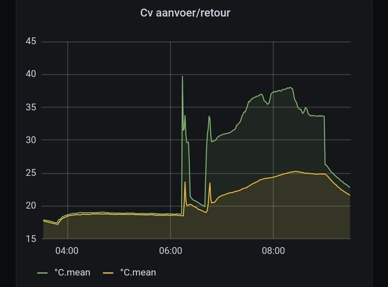

Gramser schreef op donderdag 3 december 2020 @ 10:05:
@leonbong Moet nu even aan het werk helaas, maar ik ga dat wel proberen. Staat nu op 12kW ingesteld, zal 'm straks eens op 20 zetten. Waarschijnlijk kan ik morgenochtend pas verder testen, want de woning is al warm nu. Echter, naast de vvw heb ik maar 1 radiator die al open staat. Zal ik die dicht doen om het effect te kunnen zien?
En wat wel opvalt. Ik kan nu niet via het snelmenu de Ta instellen. Het heet nog "aanvoertemp." maar is in feite de max Tr geworden. Dus de instellingen hebben in elk geval een effect :).
@leonbong Heb de ketel maar even op 22kW gezet. Wat is handig, morgenochtend die ene badkamerradiator dichtdoen? Ik heb een bypass in het systeem, neem aan dat het geen kwaad kan irt de vloerverwarming. Is tenslotte de hoofdverwarming.

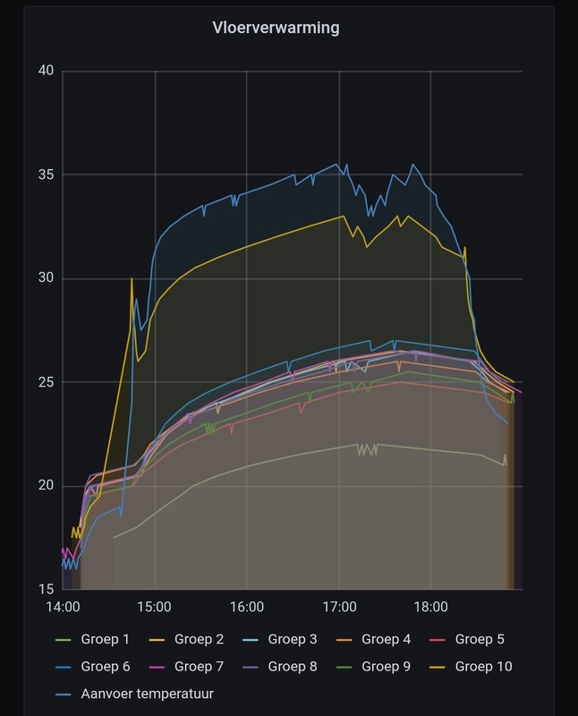

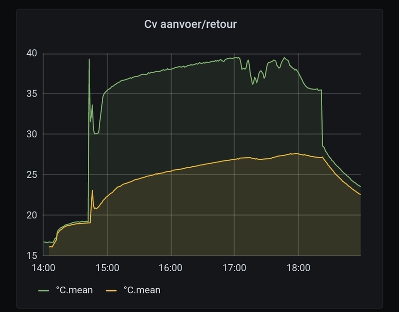

@leonbong Ik blijf het toch maar bijzondere materie vinden. Ik heb de deellast van ketel nog eens fiks verhoogd naar 30kW, de verwarming in de badkamer dichtgezet en ik heb, om een warmtevraag te forceren, de kamerthermostaat naar 22 gezet. Het was op dat moment 20 graden.
Je zou dan toch verwachten dat de ketel flink wil gaan stoken om aan mijn warmtevraag te voldoen. Maar nee hoor, de Ta gaat niet verder dan 45 graden en de retour komt tot 38. Ik had dus eigenlijk een veel groter effect verwacht. Het lijkt nu alsof er eigenlijk niks anders gebeurt dan anders.
Wat ik nu nog kan bedenken, is dat de thermostaat misschien toch niet via eBUS is aangesloten, maar ik meen me te herinneren dat dat toch echt het geval is.
Zijn mijn verwachtingen verkeerd of heb ik gewoon een stronteigenwijze ketel 8)7

Gramser schreef op donderdag 3 december 2020 @ 15:34:
Je hebt tegen de ketel gezegd: Je mag 30kW gebruiken. Dat wil niet zeggen dat het ook daadwerkelijk gaat gebeuren.

Seafarer schreef op donderdag 3 december 2020 @ 15:41:
Dat snap ik, maar ik had een groter effect verwacht. Ik wil het plots twee graden warmer hebben, dan zou je verwachten dat de ketel daarop reageert en de boel omhoog gooit. Die ketel weet niet dat hij op een vloerverwarming is aangesloten.
Of wel? Nu ik de ketel laat werken op basis van de retourtemperatuur...
Effect van dichtdraaien van de badkamerradiator is slechts een kortstondige stijging van de retourtemperatuur. Slechts een graadje of twee.
Blijf het bijzonder vinden.

Afgelopen dagen een test gedaan met het terugschroeven van het vermogen (Remeha calenta ace 40c cw5). Temperatuur etc. ongewijzigd gelaten. Dit is ook niet mogelijk met een modulerende thermosstaat blijkbaar.
Dit was voor het verlangen van het vermogen:
Afbeeldingslocatie: https://tweakers.net/i/uC9JDqkfy65zOWc2gtyZuE9w05E=/800x/filters:strip_icc():strip_exif()/f/image/0NGJ6bm0dREPRzwrVeKaMw94.jpg?f=fotoalbum_large
Vermogen toen verlaagd naar ongeveer 12kW.
Gister avond de thermosstaat op 19 graden gezet, vanmorgen rolde deze grafiek er uit:
Afbeeldingslocatie: https://tweakers.net/i/EYM1e_qQ7N60vQozvyMW8Ec8El8=/800x/filters:strip_icc():strip_exif()/f/image/W1Sn0buhdyNySri3aXyCHkxW.jpg?f=fotoalbum_large
Vanmiddag thermosstaat verhoogd naar 20 graden:
Afbeeldingslocatie: https://tweakers.net/i/X1w7w_8e8PIJblMdROm12bJ6wtk=/800x/filters:strip_icc():strip_exif()/f/image/0RZFYJe9bZVzsypmVHtrHrFA.jpg?f=fotoalbum_large
Inclusief de retourtemperatuur van de vloerverwarming (Groep 10 is ingaande temperatuur vloer, moet ik nog een keer aanpassen):
Afbeeldingslocatie: https://tweakers.net/i/fbjaPAtxisbOgYrKWvIIflnEYQs=/x800/filters:strip_icc():strip_exif()/f/image/sg2a4UT0MQfJggDuCTLXjeoY.jpg?f=fotoalbum_large
Volgens mij best netjes toch? Zo'n lange stookrun heb ik niet eerder gezien. De verhoging van 1 graad heeft ongeveer 4m3 gas gekost. Totaal vandaag 6,2m3.
Ben benieuwd of ik dit ga merken op mindergas.nl
Het valt me trouwens op dat de badkamer vloer ook warmer lijkt te zijn. Hier heb ik echter geen meetgegevens van dus het kan ook tussen mijn oren zitten :+
Komende dagen nog even aankijken hoe het verloopt. Eventueel kan ik het vermogen nog iets verlagen en nog even kijken naar de pompsnelheid van de ketel.
Tips zijn altijd welkom. ;)

Robje1244 schreef op donderdag 3 december 2020 @ 19:29:
Offtopic: wat voor sensoren gebruik je om alle temperaturen te meten?

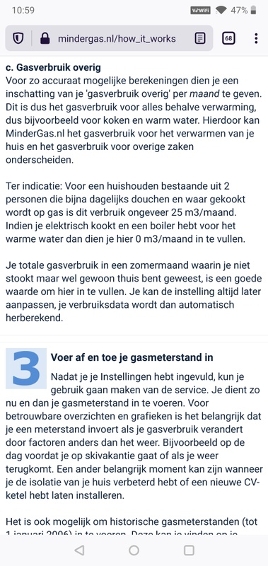

Wachten... schreef op vrijdag 4 december 2020 @ 11:05:
Ik ben dus even wat data aan het invoeren bij mindergas.nl om mijn verbruik een beetje te vergelijken.
Er is alleen iets wat ik niet helemaal snap, ze zeggen onderscheid te maken tussen koken, en warm water verbruik, maar hoe meet ik dit? Ik heb namelijk maar 1 gasstand, dus met de data die ik nu invoer kom ik veel hoger uit dan gemiddeld verbruik.
En heeft het trouwens nog zin om iedere dag om een bepaald tijdstip de gegevens in te voeren, of kun je het ook 1x per week of 1x per maand doen?
We hebben allemaal maar een gasmeter. Ze vragen ook om een geschatte waarde in te vullen.
MinderGas maakt juist geen onderscheid tussen koken en warm water. Ze maken onderscheid tussen verwarming via CV enerzijds en al het andere dat je op gas kunt doen, zoals koken en sanitair warm water, anderzijds. Er staat best een goede manier om dat in te schatten beschreven toch?

  • Wachten...
  • Laatst online: 19-10 21:06
@sailor_dg
Mag ik vragen hoe je dit doet? Ik had al even zitten zoeken, maar kon geen duidelijk voorbeeld vinden hoe dit op te zetten. Enkel een github link (maar heb nog nooit iets met github gedaan)
@Gramser @Seafarer
Misschien een stomme vraag hoor, maar ik kan niet echt een voorbeeld vinden hoe je dan je gasverbruik van CV en de rest kan schatten.
Ze zeggen alleen dat als je een boiler hebt en electrisch kookt dat je dan geen gasverbruik hebt van die apparaten (logisch) maar nog wel van douchen, bijvoorbeeld.
Misschien lees ik er volledig overheen, maar ik weet dus echt niet hoe ik het onderscheid maak en bereken tussen douchen, warm water pakken en CV gasverbruik.

Kire88 schreef op vrijdag 4 december 2020 @ 12:03:
Ik pak een gemiddelde van het gasverbruik tijdens de zomermaanden wanneer de cv uitstaat.
Aha kijk, dat is slim. Ik kan wellicht in de geschiedenis van mijn nest thermostaat zien wanneer ik niet gestookt hebt en dat dus nemen als gemiddelde.
Dit haal je dan dus van de meterstand per dag af denk ik en je hebt het CV verbruik (ongeveer)?

Niet te moeilijk denken. Je hoeft niks van elkaar af te trekken, dat doet MinderGas. Jij geeft je totale meterstand in, en eenmalig je SWW en koken-verbruik. Pak een mooie zomerdag zonder verwarming en je weet dat verbruik!

Wachten... schreef op vrijdag 4 december 2020 @ 12:08:
Aha kijk, dat is slim. Ik kan wellicht in mijn geschiedenis van mijn nest thermostaat zien wanneer ik niet gestookt hebt en dat dus nemen als gemiddelde.
Afbeeldingslocatie: https://tweakers.net/i/iigztGqk-J0J9z1fbjt_XvPpVHU=/full-fit-in/4920x3264/filters:max_bytes(3145728):no_upscale():strip_icc():fill(white):strip_exif()/f/image/U5tku7ACy1EAkOpLgF0BwKB6.jpg?f=user_large
Dus ben je met 2 personen 25 kuub per maand en ben je met z'n vieren dan 50 kuub per maand. Voor het gasverbruik overig.
Overig is alles buiten je CV verbruik. Mindergas haalt zelf je overige verbruik van je meterstand af en gaat met de uitkomst verder rekenen.

Hier zie je low-load vanaf 18 uur, niet wenselijk maar beter dan pendelen toch?
Iemand tips of trucs om dit pendelen tegen te gaan?
Ik moet eerlijk bekennen dat ik je post drie keer heb moeten lezen. Want naar mijn idee staat de oplossing er ook in.
Je verandert van thermostaat en je hebt een probleem. Dus is de thermostaat het probleem toch?
De vol open radiator boven, ga ik vanuit dat deze wel waterzijdig is ingeregeld. In ieder geval geen extreme overflow.
Die low load zul je wel niet onderuit komen, bedenk wel Nederland zit om 18.00 aan tafel, meerdere mensen in de woon kamer, lampen aan, eten koken. Het wordt dus warmer in de woonkamer wat de thermostaat registreert en daarop anticipeert.
Ik zie bij ons thuis altijd een grote verwarmings dip rond deze tijd.Er wordt zeker een half uur niet gestookt.
Die bovenste foto is inderdaad serieus pendelen. Mocht je dat filmpje nog eens kunnen plaatsen dan zou dat een goed aanvulling voor dit topic zijn.
