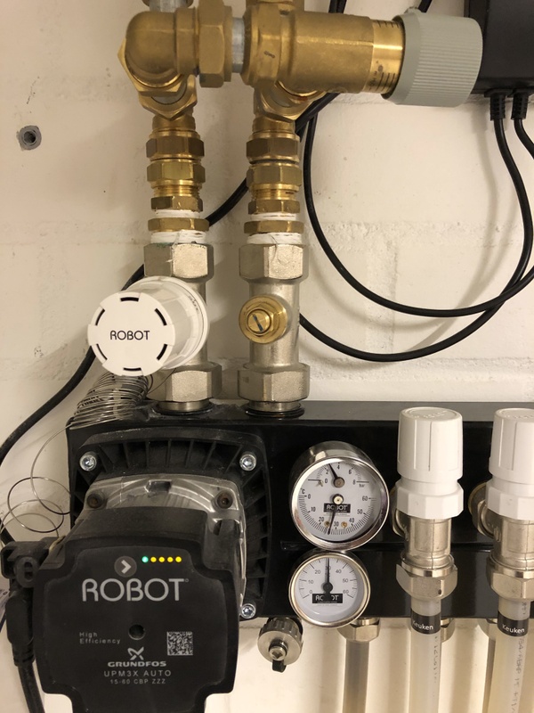

water_escape schreef op maandag 7 december 2020 @ 10:56:
Ik heb geen radiatoren. Ja ok, eentje op de badkamer. (die staat klein beetje open)
Wat bedoel je met vermogen vvw? Daar komt nu ongeveer 30 graden in en 26 uit. (aanvoer ketel 40)
Ik heb zelf het opname 'vermogen' van de vloerverwarming wat vergroot door de verdeler thermostaatknop op 38'C in te stellen.
Zodat de temperatuur op de aanvoerbalk daadwerkelijk 35'C is. (afhankelijk van de vloer mag dit zelfs nog wat hoger).
Waardoor het afgegeven vermogen (tot 5kW) van de warmtebron (CV) meer in balans is met het opgenomen vermogen (4kW vloerverwarming + 1 kW radiator). Dit voorkomt onnodig pendelen. :)
  • water_escape
  • Laatst online: 08-09 21:21
leonbong schreef op maandag 7 december 2020 @ 11:50:
Je denkt verkeerd brandervermogen is gelijk bij beide aanvoertemperatuur in het geval van @water_escape
80/60 = 11,4
60/40 = 12,4
De brander brandt voor beide even hard, het verschil komt door de retourtemperatuur, dus condenseren of niet.
Ik had grofweg 10kW moeten typen.
Doordat er hier vloerverwarming zal de retour zelden hoger zijn dan 40 dus beide condenseren. Dus voor beide zal het vermogen die 12,4kW zijn.
Ik begrijp nog steeds even niks van denk ik. iig niet waarom de ketel zo vaak heel kort 45 graden aanmaakt om de vvw op temp te houden.
- Heb pomp van 3 naar 2 gezet ( volgens handleiding mag ik niet naar 1 ivm warm water vraag)
- Temp op stand E (75) gezet. (maar komt nu bij het aan/uit (pendelen) wat hij doet iedere 10 minuten niet hoger dan 45
- KW van 75 naar 50 gezet, kan maximaal naar stand 31 terug (wat ik niet zie op de afbeelding grafiek)
- radiator badkamer is dicht
- ik zie/herken geen bypass bij de ketel
- hoe weet ik waar de bypass van de vvw op moet staan?
Afbeeldingslocatie: https://tweakers.net/i/hjw4ieje7JLw9UVLUpXPjsYlIGA=/800x/filters:strip_icc():strip_exif()/f/image/CQ4twfQY9eUPeL1xW9vc9KvW.jpg?f=fotoalbum_large

Mr.Viper schreef op maandag 7 december 2020 @ 10:46:
iSense instellingen:
Regelstrategie: RTC (T-ruimte)
Comfort corr.: Uit
Pompsturing: Aan
Opwarmsnelheid: Langzaamst
Afkoelsnelheid: Langzaamst
Max aanwarmtijd: 60 minuten
Minimale CV temp: 47 graden
Maximale CV temp: 70 graden
Groepen: Geen groepen
Mijn instellingen zijn wel anders maar er valt me niet meteen iets op dat ik als fout kan bestempelen. Hier mijn instellingen:
Regelstrategie: RTC+LIMIET
Comfort corr.: Uit
Pompsturing: UIT
Opwarmsnelheid: EXTRA LANGZAAM
Max aanwarmtijd: 0 minuten
Minimale CV temp: 35 graden
Maximale CV temp: 40 graden
Groepen: ?
Ik heb zelf 10 groepen en alleen een badkamerradiator. Meer info kun je wel in oudere posts van mij vinden. Het toevoegen van een virtuele buitensensor was een belangrijke verbetering (RTC+LIMIET). Het pendelen heb ik pas echt onder controle gekregen d.m.v. eigen software die enkele seconden voordat de ketel zou gaan pendelen, hem voor 20 min uitzet. Sindsdien wordt er bijna nooit meer gependeld.

water_escape schreef op maandag 7 december 2020 @ 12:05:
bypass zie je op de foto, waar de aanvoer en retour leiding met elkaar verbonden zijn.
Ik heb zelf de bypass op 0,3 bar, 0,2 bar was fabrieksinstelling.
bypass wordt alleen gebruikt als alle radiatorkranen gelijktijdig dicht gaan en daardoor de druk te hoog oploopt.
CV ketel brandt (moduleert tot max vermogen) op basis van de warmtevraag -> gevraagde temp is 'maar' 45'C -> retourtemp bij de CV loopt gauw op / aanvoertemperatuur bereikt zijn max -> anti-pendel stand (wachten) -> proces begint opnieuw.
Vandaar dat je de CV-ketel op zo'n laag vermogen wil laten draaien, zodat je langere stooksessies tot de gevraagde afgifte creeert. Langere stooksessies voorkomt pendel gedrag (aan-uit, aan-uit), wat energie kost.

  • water_escape
el polini schreef op maandag 7 december 2020 @ 12:15:
Dus de stap nu zou even zijn
- temp op E (75) laten staan.
- KW naar stand 31 (niet in de papieren zichtbaar, maar lager kan ik niet instellen)
- pomp op stand 2
en dit even gedurende de dag aankijken wat hij doet? (want de theremostaat in de woonkamer staat op 19 en het is 19, hij gaat soms even aan vreemd genoeg)
EDIT: ik zie zojuist dat hij even een korte run naar 75 graden heeft gedaan. inmiddels weer uit een temp is aan het aftellen.

  • water_escape
el polini schreef op maandag 7 december 2020 @ 12:08:
ok, die op de foto is van de VVW. bij de CV ziek het 123 niet zitten.
Maar die knoppen gaan nooit dicht idd.

  • water_escape
leonbong schreef op maandag 7 december 2020 @ 12:46:
@water_escape
Ik ken deze ketel matig, ondanks dat bij mijn schoonmoeder een vrijwel dezelfde hangt.
Kan je die pompstand in het menu aanpassen?
Zo ja dan wel op laagste stand zetten.
Zo nee, als het met fysieke schakelaar op de pomp zelf is.
Als pomp snelheid vanuit de elektronica wordt aangepast, dan kan je hem laag zetten omdat deze zelfde electronica de pomp hoog zal zetten als je warmwater uit de kraan haalt.
Ik heb hem fysiek van stand 3 naar 2 gezet.
Stand 1 mag niet volgens het boekje ivm warm water.
Water-Escape
  • leonbong
  • Laatst online: 22:06
Dan zou ik toch maar een inregelventiel overwegen.
Je kan zo’n watts kopen is relatief goedkoop.
Of bijvoorbeeld een Oventrop Cocon die compenseert ook voor drukvariaties en is eventueel ook in te zetten als zoneafsluiter, met thermische motor.
Ik persoonlijk zou een Watts doen lekker simpel de variant tot 16l/min.
@water_escape
Je kan natuurlijk wel stookgedrag testen door de pomp op 1 te zetten.
Als de ketel dan wel langere stookruns maakt dan weet je zeker dat je pomp steeds de bypass op drukt.
wel gedurende die periode geen warmwater tappen

  • water_escape
leonbong schreef op maandag 7 december 2020 @ 13:00:
@water_escape
Ik zal straks ook een periode op stand 1 testen.
Hij stookt nu op tot 70 graden en gaat dan uit. maar volgens mij komt er niks aan, of lang genoeg aan, bij de VVW.
Een inregelventiel watts, waar moet die komen te zitten? En waarvoor exact?

  • Gramser
  • Registratie: Juli 2020
  • Laatst online: 21:22
Die zou in de CV-aanvoerleiding moeten komen. En regelt de hoeveelheid water dan zo terug naar een lage hoeveelheid, dat de vvw het aan kan. Dan wordt het hete aanvoerwater niet meteen over de bypass van de vvw terug naar de ketel wordt gestuurd, en voorkomt zo een te hoge Tr. En door dat te voorkomen, wordt meteen het pendelen teruggeschroefd.
Je forceert op die manier eigenlijk een veel lagere pompsnelheid, waardoor je wel weer een hogere Ta kunt hebben.
Althans, zo vertaal ik het voor mezelf maar even. Please correct me if I'm wrong @leonbong

  • SjorsC
  • Laatst online: 06-09 06:46
Gramser schreef op maandag 7 december 2020 @ 13:19:
Maar krijg je op deze manier niet een hogere druk voor het inregelventiel.
Waardoor er voor de ketel alsnog een "groot" drukverschil ontstaat op de aanvoer t.o.v. de retour (naar mijn idee juist hetgeen dat de bypass moet voorkomen). Of is dit verwaarloosbaar omdat er toch een constante flow is?
  • water_escape
op de cv-aanvoer, direct bij de ketel?
regelt de vvw pomp niet wat de vvw aan moet kunnen?
bij de vvw is de bypass niet heet/warm namelijk.
CV heeft nu paar keer tot 60+ gestookt.
Nu is hij weer max 50 aan het stoken. (ongeveer paar minuten stoken en dan weer paar minuten uit)
Water-Escape

  • water_escape
leonbong schreef op maandag 7 december 2020 @ 13:33:
Dat is inderdaad bijna letterlijk de situatie van @water_escape
volgens mij is dit niet wat er bij mij aan de hand is.
Mijn retour is niet heet namelijk.
14:32 ketel uit (50+ geworden)
zodra hij uit ging koelt hij snel af ( 27 graden na 1 minuut) , aanvoer leiding is dus ook niet meer warm.
14:37 ketel weer aangesprongen en 52 graden geworden
14:40 uitgesprongen (temp loopt weer snel terug tot 27. (dat is dus de retourtemp van de vvw?))
14:47 ketel weer aangesprongen en 55 geworden
14:51 ketel uit
Pomp naar stand 1 gezet + KW op 31 = ongeveer 10kw gezet)
14:57 ketel aan (54 graden geworden)
15:01 ketel uit (zakt weer snel terug naar 27 graden)
15:07 ketel aan
(ik heb het over de leidingen direct bij de CV, niet bij de VVW)
- Hoe weet je of de hoeveelheid wat de rondgepompt wordt te veel of te weinig is? vvw ligt over 130m2 HoH 10cm.
- ik laat de vvw pomp uitschakelen en inschakelen vanaf 21graden aanvoer.
- heel gek, is er iets mis met de thermostaat in de woonkamer misschien?
even kijken of die man van de video in de buurt woont om in te huren :).
EDIT:
Van de 55 CV temp komt er 43 bij de VVW aan (aanvoer) en dit geeft 30 graden IN de vvw. Maar wanner die 30 graden dus is bereikt stopt de cv al en zakt die ook in temp. Er komt dus maar heel even een heel klein beetje warm water in de vvw pomp. Dat zal geen zoden aan de dijk zetten lijkt mij....
[ Voor 21% gewijzigd door water_escape op 07-12-2020 15:54 ]

Die pomploze verdeler is het verschil.
Bij een mengverdeler zijn er 2 pompen in de gehele installatie. Dat betekent dat je 2 actieve watercircuits hebt die in principe op zichzelf behoren te werken: een ketelcircuit en een vvw-circuit.
De retourbuis van de mengverdeler is het gezamenlijke deel van beide circuits. Dat is maar een heel kort stukje buis.
De werking van een mengverdeler is dat een circuit met hogere temperatuur warmte overdraagt aan een circuit met lagere temperatuur oftewel warmtevermogen overdraagt. (Een beetje vergelijkbaar met een transformator.)
De menging gebeurt volgens het principe van injectie-mengen.
Het warmtevermogen = soortelijke warmte x debiet x deltaT waarbij deltaT = Ta - Tr
Dat betekent in eenvoudige termen: een hogere temperatuur met een lager debiet aan de primaire zijde en een lagere temperatuur met een hoger debiet aan de secundaire zijde.
Dat is wat er in het filmpje wordt ingesteld. Let wel: dit geldt alleen voor een mengverdeler.
Edit: In het filmpje wordt de pompcapaciteit van de ketel naar het minimum teruggebracht. Als dat onvoldoende zou zijn, is een inregelventiel nodig in het primaire circuit (zoals hier al een aantal keren is geadviseerd).
Bij een pomploze verdeler (dat is in feite een verdeler met een aparte verzamelaar) is er sprake van 1 watercircuit waarbij de temperatuur en het debiet van de vvw vanuit de ketel worden geregeld. Eigenlijk dezelfde situatie als een radiatorenverwarming.

fabstar81 schreef op maandag 7 december 2020 @ 15:16:
is het jullie opgevallen dat hij geen 1 keer "uuuh" zegt :)
wat ik niet snap, is dat hij de aanvoertemperatuur verhoogt. dit is in dit topic het eerste wat je verlaagt. zo ben ik van 80 graden naar 40 gegaan in een paar stookseizoenen met mijn Remeha Calenta 40C.
wel pomploze verdeler opgehangen.
@Reptile209, thanks! ik ga hem nog eens keer inregelen. eerst even mijn DS18B20 sensoren op de ketel en zonneboiler weer aan de gang krijgen, zodat ik een volledig beeld heb van mijn hele circuit.
Het eerste wat je moet doen om te besparen is vermogen afpassen op je huis.
Zeker niet als eerste je temperatuur verlagen want dat leidt veel te vaak tot pendel problemen.
Als je ketel hebt die heel laag kan moduleren dus ruim onder de 10kW dan kan je wel meteen temperatuur verlagen.
Maar dan kwam je waarschijnlijk niet in dit topic, want dan stook je waarschijnlijk al heel zuinig “vanzelf”

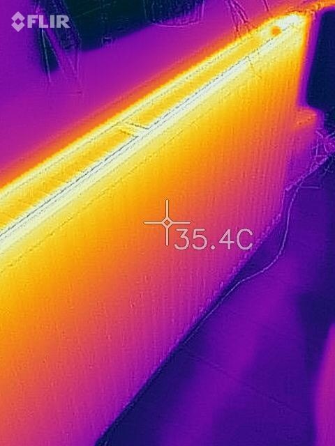

alleen vvw idd 130m2. En 1 radiator in de badkamer. Vandaag dicht gezet om te testen, maar maakt ook niet uit. dit dus:
Afbeeldingslocatie: https://tweakers.net/i/cVJEaqtjZM1FG3a9q6E03yPtC1E=/800x/filters:strip_icc():strip_exif()/f/image/TerJgYKB4yPk6aLO2f1uReOC.jpg?f=fotoalbum_large
Nee kan niks lezen. Maar in beeld staat de huidige temp. (oude ketel zonder digitale features.)
- aan het stoken 55 graden = dus aanvoer
- niet aan het stoken 27 graden = dus retour
op vvw meter staat retour ook op 27 graden.
Hij moet het wel naar de kelder pompen (naar de vvw) en de VVW weer omhoog pompen door de vloeren :). Maar die vvw pomp is automatisch en blijft altijd laag staan (constante curve)
[ Voor 7% gewijzigd door water_escape op 07-12-2020 16:25 ]

Mocht je de temp waardes niet kunnen aflezen. Probeer het dan met de warmtebeeld camera. En kijk hoe tot hoog dit oploopt voordat je ketel in de anti-pendel schiet.
Goede samenvatting.
Maar als je de pompsnelheid van je primair circuit te laag zet, dan moet je CV alsnog met hoge temperaturen stoken.
Dan kan je echt beter zorgen voor een hoger debiet (met lagere deltaT), dan zit je wellicht langer in het condensatiegebied.

Kan ik de huidige OT als aan/uit aansluiten? Is dat kwestie van anders aansluiten of echt een andere thermostaat?
HoneyWell Chronotherm Vision Modulation TH8110M1003 kan alleen OT
Je schrijft: delta T van de vloerverwarming is 3 graden.
Stel min vermogen van ketel is 10kW.
Om 10kW in je vloer te krijgen bij 3dT heb je een flow nodig van 47,6 L/min.
Als je (schatting, kan ze niet tellen) 10 groepen hebt, moet er dus meer dan 4L/min flow per groep zijn.
Wel erg hoog. 2L/min is meer realistisch.
Dus je delta T moet omhoog.
Maar ... controleer eerst de VVW pomp: zet die op max (op de foto lijkt die op min te staan ?)
Dan verder kijken naar delta T over de VVW.
  • leonbong
Het betreft hier een mengverdeler met pomp.
Het debiet door de vloer heeft dan (bijna) niks te maken met debiet door de ketel.
Vvw-pomp op minimaal wel een beetje weinig voor 10 groeps verdeler?

  • water_escape
Deze staat op auto. Wat blijkbaar altijd laag is. Ik kan hem handmatig op een andere setting zetten.
Er zijn 15 groepen. En ketel staat nu op 10-12kw
Domosapiens schreef op maandag 7 december 2020 @ 18:04:
[ Voor 3% gewijzigd door water_escape op 07-12-2020 18:35 ]
Water-Escape
  • water_escape
Klopt.
Ketel stook nu 55graden.
Dan is er beneden ongeveer 42 over.
In de verdeler Max 30 (daarna slaat de ketel alweer uit)
Retour helemaal open.
Bypass bijna dicht, bij verder open wordt die ook warm, wat ik niet snap want de thermostaat kraan van de vvw staat op 50.
Afbeeldingslocatie: https://tweakers.net/i/2FP_WHtB_aI-azuj1POByo4ye3w=/x800/filters:strip_icc():strip_exif()/f/image/R1zwQ0joAJd6h6lHLgRpW0MW.jpg?f=fotoalbum_large
leonbong schreef op maandag 7 december 2020 @ 18:20:
@water_escape
Begrijp ik je nu goed.
Je ketel maakt 55 maar in de leiding bij vloerverdeler is dit nog maar 40?
Is de retour van vloerverdeler enorm geknepen dan ofzo?
Water-Escape
