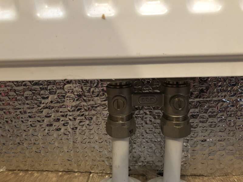

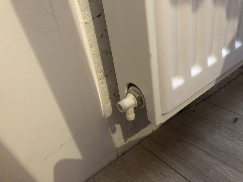

Ik lees al een tijdje mee in dit topic, veel dingen die hier besproken worden gaan een beetje boven m'n pet, maar het waterzijdig inregelen van radiatoren is wel iets dat zou moeten lukken.
Even in het kort de situatie: beneden vloerverwarming, rest van het huis radiatoren. Hiervan worden eigenlijk maar drie actief gebruikt (mijn werkkamer, werkkamer van mijn vrouw en de badkamer een uurtje 's ochtends). Dit wordt nu aangestuurd via Tado thermostaat en slimme radiatorknoppen zodat de werkkamers verwarmd kunnen worden zonder de thermostaat in de woonkamer onnodig hoog te moeten zetten. CV temperatuur is ingesteld op max. 60 graden.
Qua inregelen wil ik dus eigenlijk alleen de twee werkkamers doen, radiator in de badkamer heeft voor zover ik kan zien geen mogelijkheid tot instellen. Maar bij de radiator in mijn kamer twijfel ik ook of dat kan, wat ik kan vinden over voetventielen ziet er niet helemaal uit zoals bij mij op de radiator, dus ik hoop dat het wel kan. Twee foto's van de mogelijke kandidaten:
Afbeeldingslocatie: https://tweakers.net/i/1g1aHro_DRRsKg0zAMU7FY0rfd0=/800x/filters:strip_icc():strip_exif()/f/image/koeYtLJGpx2rM0YmQ2NY2dse.jpg?f=fotoalbum_large
Afbeeldingslocatie: https://tweakers.net/i/fSR-jB4X2x8FwldnSQjdkw7faa0=/800x/filters:strip_icc():strip_exif()/f/image/YCrzUBUW67NzUx26fNy8017M.jpg?f=fotoalbum_large
Ik denk zelf dat witte ding op de tweede foto? Temperatuur heb ik al gemeten, er komt ~57 graden binnen en onderin is het nog 55 graden, dus dat zou betekenen dat het water er veel te snel doorheen stroomt?

@Haan
Die aansluiting onderaan de radiatoren zijn kogelkraan kan je eigenlijk niks mee mbt inregelen.
Die witte dop is aftapper daarmee kan je het water uit je radiator laten lopen.
Dit is een radiator met blijkbaar een insert, die zijn bijna altijd voor instelbaar, en als dat niet zo is dat zijn meestal direct op de juiste doorlaat (l/uur) gekocht.
[ Voor 63% gewijzigd door leonbong op 08-12-2020 09:20 ]

Ik heb een vrij traditionele situatie. Handbediende kranen beneden en oude thermostaat kranen boven.
Nefit Easy thermostaat hangt in kamer en Nefit EcomLine HR22/23 doet al 23 jaar bijna feilloos zijn werk.
Deze EcomLine heeft een eigen warmwater boiler van 23? liter. Er is 1 Grundfos pomt die middels 3 weg klep schakelt tussen CV en Heetwater-Boiler.
Beneden heb ik nu alle handkranen vervangen door thermostaatkranen met automatische debiet regeling.
Bedoeling was/is om de kranen beneden automatisch (domotica) te laten knijpen als er boven warmtevraag is. Warmtevraag boven stuurt via domotica de Nefit Easy thermostaat in kamer.
de nieuwe Thermostaat kranen maken nogal wat geruis als de CV in bedrijf is. Volgens leverancier kranen (Heimeier) is de druk/snelheid te hoog omdat deze kranen bedoeld zijn voor een proportionele CV pomp (Alpha 1 of 2 van Grunfos).
De Nefit kachel kent maar 2 standen aansturing. 24/7 aan of paar minuten nalopen nadat CV is gestopt.
Is het mogelijk/adviseerbaar om de bestaande pomp te vervangen voor een Grundfos Alpha 2 25-50 130 en deze op proportionele druk / lagere druk te zetten om het water geruis in thermostaat kranen kwijt te raken? Of gaat dit mis m.b.t. ouderdom CV (niet juist mee om kunnen gaan) en/of verwarmen Heetwater boiler?

Ik dacht, ik draai de knop er even af, maar die draait de ring van de kraan zelf mee en dan begint het te lekken :/ Er zit nu een plastic houder op voor de Tado knop, waardooor ik ook niet makkelijk met twee waterpomp tangen aan de slag kan zonder dat ding te slopen, irritant dit :/
Ik heb dus de radiator leeg moeten laten lopen om de hele kraan te kunnen verwijderen zodat ik de knop los kon krijgen :(
Maar dan nu de laatste poging, dit heb ik uit de radiator geschroefd:
Afbeeldingslocatie: https://tweakers.net/i/RG4xWFVGJ_g6FS20an5YeGNbNmA=/x800/filters:strip_icc():strip_exif()/f/image/4fhgItU6ehebGp7hY4XChToQ.jpg?f=fotoalbum_large
Ik las op deze site iets over inkepingen, dat zit hier ook, maar er valt verder niks te draaien volgens mij. Dus is de enige optie om e.e.a. in te kunnen regelen dan om maar nieuwe kranen te installeren (bijv. Danfoss Dynamic Valve) ?
Kater? Eerst water, de rest komt later

  • Laatst online: 21:57
Onscherp
Ja ik denk ook nog steeds dat het een oventrop is als ik naar het serienummer kijk en verdeling met max 6 bijna alle merken hebben 9 of N als max.
Misschien een ouder type ofzo.
Maar maakt niet zoveel uit hij is instelbaar.
Een standaard insert is ongeveer tot kv = 0,9-1 maximaal als doorlaat.
Die F op de foto hebt 0,37 max zo'n type is het niet
[ Voor 110% gewijzigd door leonbong op 08-12-2020 15:48 ]
