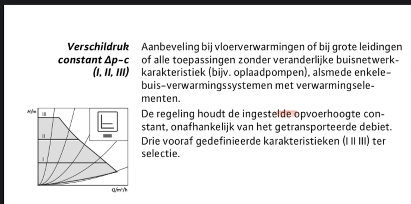

Staat die pomp wel op de juiste stand? Ik kan het niet goed zien, maar volgens mij moet die op "verschildruk constant" staan, zie hoofdstuk 3.1 van deze manual: https://www.albrand.nl/up...p_Para_User_manual_NL.pdf
Dan heb je nog drie karakteristieken van de pomp daaronder, waarbij de laagste karakteristiek volgens mij er eentje is voor 1-5 groepen in de vloerverwarming.

Hij staat nu inderdaad op Verschildruk constant. En in de hoogste pomp stand. (Eigenijk voor meer groepen) Als deze lager staat, zal hij niet snel opwarmen, en is het huis al weer op voldoende warmte voordat hij de vloer in zijn geheel voorzien heeft. Heb dit al eens getest. tevens andere druk standen programma's.

En ik zou toch nog eens nadenken over die pompsnelheid. Je moet het water wel de tijd geven om zijn warmte af te geven. Met twee groepen kan het natuurlijk zijn, afhankelijk van de grootte van de lus, dat de radiatoren de boel sneller warm hebben dan de tijd die de vvw nodig heeft zijn warmte af te geven. En volgens mij wordt de vvw hier als bijverwarming beschouwd, of was het de bedoeling dat het de hoofdverwarming zou worden?

Pompsnelheid is door hun op max gezet. en heb zelf getest met minder harde stand. maar werkte veel minder qua warmte.

Je verhoogd trouwens de pompsnelheid (eigenlijk de "opvoerhoogte"= pompdruk) om ook bij grotere vloerverwarmingsinstallaties, meer en met langere lussen, voldoende flow over de lussen te kunnen waarborgen.
Daarbij werkt een moderne circulatiepomp in een vloerverwarmingsverdeler in de zgn. "constante drukmodus".

Dat zeg ik dus ook: bij een kleinere installatie verlaag je de pompsnelheid. In dit geval zijn het twee kleine lussen, als ik het goed begrijp, dus die pompsnelheid kan omlaag.

cv pomp kan je voor de zekerheid wat hoger zetten. en de boel inregelen, maar die 2,5 kw die is er wel.
zet vloerverwamings pomp is op een andere instelling ? 2 groepjes en een wilo pomp op stand 3 en het werkt niet. contunue regeling en stand 2 zou voldoende moeten zijn. en anders continu op stand drie.
je hebt nu een drukverschil constant. die wordt niet geadviseert bij vloerverwarming.

miciel schreef op vrijdag 27 november 2020 @ 12:58:
Albrand adviseert bij vloerverwarming de volgende instelling:Afbeeldingslocatie: https://tweakers.net/i/59APjy_pgjmadcyIftSt5tpC9YQ=/full-fit-in/4920x3264/filters:max_bytes(3145728):no_upscale():strip_icc():fill(white):strip_exif()/f/image/cRMZ4qUEuFByEpZcSNwRLesR.jpg?f=user_large
Bedoelen we hetzelfde?
  • Passie-m
  • Laatst online: 07-09 21:00
Gramser schreef op vrijdag 27 november 2020 @ 18:18:
Albrand adviseert bij vloerverwarming de volgende instelling:[Afbeelding]
Hier staat hij op inderdaad. Staat ook in de gebruiksaanwijzing wat wij gehad hebben. Heb pomp nu even van stand 3 (maximaal) naar 2 gezet. Kijken wat dat gaat doen.
nee. ik heb niet goed gekeken dit mag blijkbaar ook. ik dacht dat alleen maar vaste toeren regeling mocht gebruiken bij vloerverwaming. (vroeger hadden we namelijk niet anders.) dus ts kan dat nog proberen als optie. soms werkt de ene instelling wat beter dan de andere. maar dat neemt niet weg dat standje drie
in allebei de gevallen voor 2 groepen wat overdreven is. edit laat hem eerst maar een nachtje op stand 2 staan zoals je hem nu hebt staan. soms kan een tandje terug al genoeg zijn voor het effect.
[ Voor 12% gewijzigd door miciel op 27-11-2020 19:05 ]
  • Gramser
  • Registratie: Juli 2020
  • Laatst online: 19:14
Klopt, stand 1 zou voor 1-5 groepen zijn. Gekke is dat dat niet in de handleiding van Albrand terugbrengen vinden is, maar elders op het interweb had ik dat gevonden. Ik had ‘m een tijdje op stand 1, maar uiteindelijk toch weer terug naar 2. Heb zelf 5 groepen.
