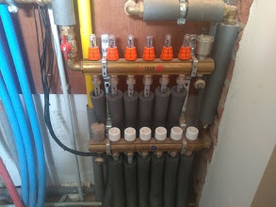

Sarge_ schreef op woensdag 18 november 2020 @ 22:39:
Hoi allemaal,
Ik heb mijn systeem, bestaande uit vloer(bij)verwarming en radiatoren onlangs weer waterzijdig ingeregeld en zit even te kijken wat ik nu nog kan doen om het beter in te regelen.
Misschien dat jullie nog tips hebben:
Alle radiatoren zijn voor zover het ging waterzijdig ingeregeld.
Vloerverwarming kreeg 1 groep meer warmte en kwam er ook vrij warm weer uit en die heb ik geknepen. Alle 4 groepen krijgen nu gelijke warmte. Ik meet 39 erin en 31 eruit. Ik heb de pomp van de vloer in het begin toen ik hier kwam wonen al eens terug gezet van stand 3 naar 2. Pomp draait continue. Stand 1 heb ik nog niet geprobeerd, omdat ik mij afvraag of die dat wel gaat trekken. Het zijn volgens mij aardige afstanden op de 4 groepen.
De CV is verlaagt naar 65 graden. De aanwarmtijd van 180 naar 240.
De ΔT is gemiddeld 15 en af en toe 20, maar dit lukt mij niet bij de radiatoren. De gemiddelde ΔT van de radiatoren is 9. Slaapkamers het dichts bij de CV is ΔT een stuk minder. Als ik die nog meer knijp gaan ze suizen, maar worden toch amper gebruikt.
De pomp van de Remeha Avanta 28C heeft geloof ik maar 2 standen en staat in de CV al op laag.
Als ik in huis alles vol openzet, krijgt niet iedere radiator warmte, alsof het vermogen van de ketel daar niet voldoende voor is. We wonen relatief groot, dat wel, maar de afstanden zijn misschien te groot om alles ineens te voorzien. Het systeem is vrij van lucht. We gebruiken sommige radiatoren bepaalde ruimten toch niet dus dat maakt voor nu minder uit.
De afgelopen jaren ben ik aan het stunten geweest met nachtverlaging, meer, minder, wel, niet. Ik krijg er niet een heel goed beeld van op mindergas.nl , omdat we ook steeds anders stookgedrag en omstandigheden thuis hebben gehad. Verschil per jaar daardoor heel variabel. Hoe ik het nu heb ingeregeld heb ik wel het idee dat het een enorme verbetering is (9.1% minder), maar de tijd is nog te kort om echt te beoordelen.
Ik wil de pomp van de vloer vervangen door een Grundfoss Alpha 4. Die kunnen we voordelig aanschaffen. Zo trek ik de warmte niet meer uit de vloer en kan ik het goed inregelen. Hebben we gelijk even de kans om de vloerverwarming die er al 20 jaar ligt even door te spoelen.
We willen ook wat bij gaan verwarmen met de lucht/lucht warmtepomp, maar ik wil eerst de CV helemaal op orde en ingeregeld hebben.
Iemand nog tips in mijn situatie?
Is dat op de foto overigens de bypass wat ik steeds lees?
Zoals ik lees het is je inregeling eigenlijk niet goed.
1 je krijgt niet alle radiatoren warm
2 suizen
Ps dat ding is bypass staat op een hoog drukverschil.
  • Sarge_
  • Registratie: Februari 2015
  • Laatst online: 18-09 10:55
leonbong schreef op donderdag 19 november 2020 @ 08:42:
2 suizen
Dan zou het alleen de regeling van de CV zelf kunnen zijn. Met waterzijdig inregelen van de radiatoren is het niet te regelen. Ik zie bijvoorbeeld wel, dat als alles open staat en de grootste warmte trekkers redelijk op temperatuur zijn dat dan de 3 buitenste radiatoren (meeste afstand, zoals bijkeuken, garage en een extra badkamer beneden) uiteindelijk wel warm worden. Suizen is alleen bij het knijpen van de radiatoren met een hele korte afstand naar de ketel.
Ik dacht ook al dat het een hoog drukverschil was. Kan ik er gewoon aan draaien? Lijkt wat vast te zitten.
[ Voor 6% gewijzigd door Sarge_ op 19-11-2020 09:50 ]

Sarge_ schreef op donderdag 19 november 2020 @ 09:49:
@leonbong Vermelde al dat je inregeling niet goed is.
Ik stel voor om het nogmaals te proberen echt goed te doen en accepteer het suizen even een week lang.
Zet dan de pomp nog lager in toeren. En anders moet er een regelklep achter je pomp.
Je zegt net zelf ook dat radiatoren ver weg pas later warm worden. 100% bewijs dat de in regeling niet helemaal in orde is. Als dit goed is kun je pas andere zaken aan pakken en betere conclusies trekken.

Seafarer schreef op donderdag 19 november 2020 @ 10:01:
De enige pomp die lager in de toeren kan is die van de vloer, maar die suist niet. De pomp van de CV kan hoge stand of lage stand en staat op laag.
Ik heb eerder wel eens gelezen, dat als je een groot systeem hebt, dat het bijna onmogelijk is om de radiatoren die maar een paar meter leiding hebben ten opzichte van de rest, een een betere delta T te verkrijgen zonder suizen.
[ Voor 13% gewijzigd door Sarge_ op 19-11-2020 10:17 ]

Sarge_ schreef op donderdag 19 november 2020 @ 10:15:
Laag kan nog steeds teveel zijn. "laag" is relatief.

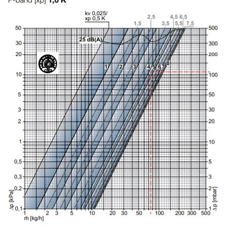

@Sarge_
Ik moet eerste normale huis een gezins of vrijstaande woning tot 150/200m2 nog tegen komen waarbij een gemiddelde NL-ketel van 20kW niet alle radiatoren bloedheet kan krijgen.
Je inlegering is gewoon niet goed en het kan best zijn dat zonder extra regelappendages niet te voorelkaar te krijgen is.
Tip als je suisende radiatoren hebt terwijl je de voorinstelling fors geknepen hebt, draai dan ook het voetventiel een heel stuk dichter. Dat creëert een hoger weerstand over die radiator waardoor je het suisen "verdeelt" over gehele radiator waardoor je het niet meer kan horen.
  • Seafarer
  • Laatst online: 27-09 22:19
leonbong schreef op donderdag 19 november 2020 @ 10:26:
@Sarge_
Weer wat geleerd. :)
  • leonbong
  • Laatst online: 12:37
Suisen wordt veroorzaakt door een hoog drukverschil over een radiatorkraan.
Als je het voetventiel dichter draait maak je de weerstand over de radiator groter. Waardoor het drukverschil op de locatie van de radiatorkraan kleiner is en dus niet suist.
Stel je hebt weerstand (drukverschil) van 40kpa over aan en afvoerleiding van een radiator als het voetventiel volledig open is heeft deze noemenswaardige weerstand.
Dus volledige verschil 40kPa is ter hoogte van de radiatorkraan, nou dat suist kan ik je vertellen.
De meeste fabrikanten houden het op 25 a 30 kPa als drukverschil voor de suisgrens >25dBa.
Als je nu het voetventiel een heel stuk dicht draait dan wordt die 40kPa verdeelt over het voetventiel en radiatorkraan omdat het water niet zo makkelijk meer "weg" kan bij de radiator.
Beide zullen dan niet suisen want beetje geluk hebben je beide rond de 20kPa verschil gekregen.
Onderstaand diagram van heimeir eclipse V-exact met 25 dBa grens ingetekend links zie je dan het drukverschil.
Afbeeldingslocatie: https://tweakers.net/i/C_qpkx5xwuIBuO0L96Fv6Lc8ldw=/full-fit-in/4920x3264/filters:max_bytes(3145728):no_upscale():strip_icc():fill(white):strip_exif()/f/image/QKG5Cfn2RUjOSXIEZc3WHbyB.jpg?f=user_large
[ Voor 15% gewijzigd door leonbong op 10-12-2020 12:39 ]
@Sarge_
Ik heb ze met name bij het voetventiel geknepen voor het inregelen. Voorinstellen zou wellicht beter werken bij de radiators die zich niet laten inregelen Ik weet niet of deze knoppen ook bij de knop geregeld kunnen worden? Probeerde al even te draaien aan het middelste met sleuteltje 9, maar kreeg er geen beweging in en voordat ik weer iets stuk maak en een waterballet heb... :P

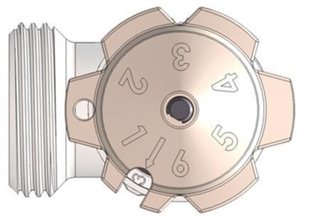

Dit is voorinstelbare m28 kraan van dezelfde serie.
Afbeeldingslocatie: https://tweakers.net/i/irlmxKbIQisii6ZSZ5EWIjxAvls=/800x/filters:strip_icc():strip_exif()/f/image/rqdQbQSrMlpqIgv9swKUPUkJ.jpg?f=fotoalbum_large
Je kan eventueel het binnenwerk vervangen, comap artikel nummer 581400 let je hebt ook de R581400 en daarvan weet ik niet of die past.
PS Het zijn toch comap/sar kranen?
[ Voor 131% gewijzigd door leonbong op 19-11-2020 12:57 ]

Sarge_ schreef op donderdag 19 november 2020 @ 12:27:
Ik heb ook de Variosar, deze moet je op een andere wijze inregelen.
Je moet het asje draaien wat uitsteek, als het goed is zit er een nokje aan, deze moet draaien naar het gewenste getal op de zijkant staat van het messinghuis (zag op je foto bijv die 5 staan).
Om het goed te doen heb je eigenlijk speciaal gereedschap voor nodig:
Afbeeldingslocatie: https://tweakers.net/i/jXdD-bjTxq_S9QVjhnUoHchfsTA=/full-fit-in/4920x3264/filters:max_bytes(3145728):no_upscale():strip_icc():fill(white):strip_exif()/f/image/eRIo4HJyyXZm8Yz2po6Kly0v.jpg?f=user_large
Comap artikelnummer: R583730
Je kunt het ook proberen met een fijne punttang, zo is mij het ook gelukt.
Wel opletten dat je het asje niet te veel beschadigd.. dus voorzichtig!
zie ook de manual van de variosar voor de verschillende instelposities:
https://www.comap.nl/site...elbare-kv_comap-bxsub.pdf

Deze kranen zijn nog van daarvoor <2013 en hebben de 2mm spindel.
Die van jouw zijn 4mm spindel en ook daarvan bestaan ook types met vaste kv.
Die sleutel past niet, als ze al instelbaar zouden zijn dan is het deze sleutel.
YouTube: Inregelen Comap thermostaatkraan / CV Tuning
(Met dank aan cv-tuning)

leonbong schreef op donderdag 19 november 2020 @ 13:42:
Helaas niet instelbaar dan.. :-(
Ik dacht dat ze hetzelfde waren als mijn varioSar's, het binnenwerk ziet nagenoeg hetzelfde uit...

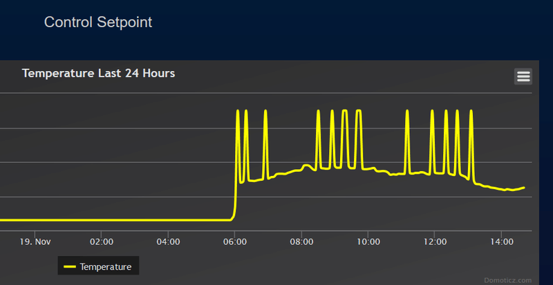

Even een vraag over het regelgedrag van mijn Remeha Quinta 35C icm een iSense thermostaat.
Er hangt een OTGW aan de CV om gegevens naar Domoticz te sturen.
Het valt me op dat het zodra de CV aanslaat (flame on) het Control Setpoint (CS) omhoog schiet naar de door mij maximaal ingestelde 70C aanvoertemperatuur. Als dat is om de CV aan te laten slaan dan kan ik me het gedrag voorstellen, maar dit lijkt te gebeuren na de 'flame on'. Daarna gaat het CS weer rap omlaag en nu het niet zo koud is slaat de CV weer na een paar minuten weer af. De CV is wat overgedimensioneerd voor het huis, dus ook bij laagste modulatiestand zal hij het minimale vermogen niet kwijt kunnen en daardoor dus in intervallen bijwarmen.
De grafiek van het Control Setpoint ziet er zo uit:
Afbeeldingslocatie: https://tweakers.net/i/TZHjPWPVWyVbPAP2R0tHK4smzv4=/800x/filters:strip_exif()/f/image/e2fvYWrQi1HH0vpbJxr5o34u.png?f=fotoalbum_large
Enfin, mijn vraag is dus waarom het CS zo hoog piekt, en afgaande op de timestamps in Domoticz dus ook nadat de CV is aangeslagen.

JPS schreef op donderdag 19 november 2020 @ 15:10:
4 keer aan/uit in een uur. Wat is het probleem dan?

Seafarer schreef op donderdag 19 november 2020 @ 17:20:
Geen 'probleem', maar waarom is de warmtevraag gelijk het maximale van 70C?
Als leek zeg ik dat in de grafiek niet CS maar 'aanvoertemperatuur' staat.
Vanuit de json file
"controlsp": {"value": "40.00", "description": "Control setpoint"}
vs.
"returntemp": {"value": "43.50", "description": "Return water temperature"}
En als ie 70C niet kwijt kan mag die instelling best omlaag naar bijv. 55C toch ?
Daikin Altherma 3 H HT - zonnecollectoren - Evohome - Jaga Low-H2O - Speedcomfort - Home Assistant - 10900 Wp
  • JPS
JPS
Return water temperature heb ik ook dus de grafiek lijkt me wel te kloppen. Het is gewoon wat vreemd dat de CS waarde zo loopt te spiken.
Inderdaad ga ik de max aanvoer nog verlagen. Deze stond nog op 70C omdat ik het op hele koude dagen voor de woonkamer nog nodig had. Omdat ik nu een booster in mijn convectorput heb gemaakt, waarschijnlijk niet meer nodig en wil ik 55C eens proberen.

JPS schreef op donderdag 19 november 2020 @ 17:59:
Was dat niet express gedaan, om zeker te weten dat de ketel zou starten omdat sommige ketels een lage water temperatuur vraag eenvoudig weg negeren. En dan niet starten.
Volgens mij ziet het er bij mij precies hetzelfde uit. (iSense en Remeha ketel)
  • JPS
JPS
@Seafarer @Dj-sannieboy ja het zal misschien standaardgedrag zijn, maar ik snap niet dat de timestamp van 'flame on' eerder is dan het hoge Control setpoint om die vlam aan te zetten.

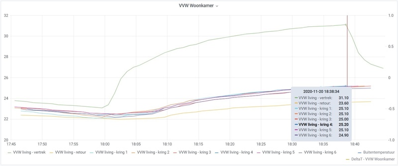

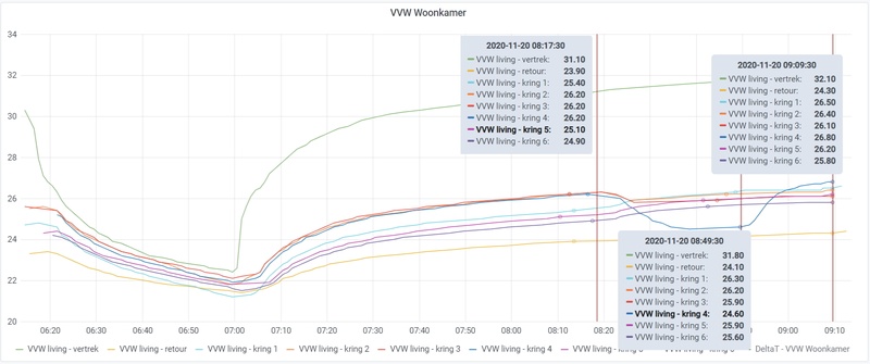

In de hele Viessmann manual (codering niveau 2) zie ik niets om een meer constante watertemperatuur te hebben, wel pompsnelheden, boost-functie 's ochtends,... Dus als iemand het wel weet...
  • mrmartinuz
  • Laatst online: 17-08 21:15
Heinemancp schreef op vrijdag 20 november 2020 @ 08:17:
Wie o Wie heeft hier de goede tip voor?
thnx
Het lijkt erop dat voordat de pomp schakelaar inschakelt alleen de aanvoer- en retourleiding opgewarmd wordt. Dit kost niet veel vermogen.
Zodra de pomp schakelaar aan gaat komt de kou van de vloer erbij. Dan zou dan meer vermogen nodig hebben van de ketel.
Zit er een restrictie op het vermogen toevallig? Door iemand op de ondergrens ingesteld?

Toch wel extreem makkelijk, een setje sensoren i.c.m. Grafana / Home Assistant. In mijn vorige appartement ook eens bezig geweest met inregelen, stukjes tape plakken / IR thermometer / Excel files maken, etc. Dan is dus toch praktischer :D
Kring 5 en 6 zijn langer dan kring 1 t/m 4 in onze woonkamer, dat is ook te zien aan de lagere retourtemperaturen (alle kranen volledig open).
Om het te verbeteren:
+/- 8u17: delta min/max retour uit de vloer: 1,3 graden, kring 2/3/4 een halve slag geknepen
+/- 8u49: een halve slag lijkt voor kring 4 teveel te zijn aangezien de retour inzakt, kwart slag verder open gezet
+/- 9u09: delta min/max retour uit de vloer: 0,7 graden
Afbeeldingslocatie: https://tweakers.net/i/OQovsPtztRFDDA_OOFsw-7Rge4M=/800x/filters:strip_icc():strip_exif()/f/image/EE2Ql0ff5OxPFXuVEyrKTPsF.jpg?f=fotoalbum_large
Perfect gelijk zal het wel nooit worden, maar een mens kan maar proberen :9

De aanvoertemp van de ATAG stond op 50'C, de Tzerra ook.
Situatie:
De ketel slaan aan dmv de aan/uit thermostaat in de woonkamer, de ketel schakelt in en voert netjes de aanvoertemperatuur op naar 50'C. De vloerverwarmingspomp wordt geschakeld met een pompschakelaar, als de aanvoertemp boven de 30'C komt schakelt deze in en na enkele seconden bereikt het koudere retourwater de ketel. De aanvoertemp zakt direct tot ongeveer 40'C en de ketel heeft grote moeite deze temperatuur op te krikken naar 50'C. De aanvoertemperatuur van de vloerverwarming haalt hierdoor een max temp van 35'C ipv 40/45'C met de ATAG.
Nu heb ik al gekeken in de instellingen en hier wat mee getweaket - maar de aanvoertemp blijft hard zakken en komt tot het uitschakelen van de ketel niet meer tot 50'C. Een optie zou kunnen zijn om de aanvoertemp hoger in te stellen, maar dat lijkt mij juist niet de bedoeling. Hier is vast (een van de vele! jippie - in vergelijking tot mijn ATAG is dat een hele vooruitgang) een instelling voor.
thnx
Heb je toevallig een buitentempertuursensor?
Want die 40 graden lijkt verdacht veel op temperatuur van standaard zoals hij er als fabrieksinstelling in zit stooklijn 10 graden buiten = 40 graden water.

Zit de ketel ook niet op WIFI? Want dan haalt de ketel de buitentemperatuur van internet.
En anders hier na kijken.
Afbeeldingslocatie: https://tweakers.net/i/qDtkdQUc0ZODKyk7NXMMBgK-FDA=/800x/filters:strip_icc():strip_exif()/f/image/D8g8XMDQyPhN5fWAHGTZntq5.jpg?f=fotoalbum_large

Seafarer schreef op vrijdag 20 november 2020 @ 09:51:
Inderdaad lijkt me ook overdone. :)
Maar als ik naar de foto kijk zie ik ook flow regelaars per groep. Kon/kun je daar afdoende mee regelen of kreeg je andere inzichten toen je temperaturen ging meten?
Die oranje dingen bovenaan kun je draaien, daarmee kan je de 'voorinstelling' regelen zegmaar. Met de ventielen onderaan kun je een kring dan open/dicht zetten indien gewenst. De aanpassingen die ik hierboven heb aangegeven zijn door het verdraaien van de oranje ventielen gedaan. Veel bijregelen was er niet nodig, eerst grof (halve slag dicht), daarna wat fijne (kwart slag verder open/dicht) en dan nog fijner (1/8e slag).
ThinkPadd schreef op vrijdag 20 november 2020 @ 09:52:
@theredone51 Handig he, Grafana. Heb bij m'n ouders een soortgelijke setup lopen: ThinkPadd in "Algemeen (vloer)verwarming setup topic"
Ik moet er ook nog even weer wat aan tweaken bij hen, de retouren liggen nog wat te ver uit elkaar.
Waarom regel je niet in met de flowmeters eigenlijk? Dat is toch veel makkelijker zou je zeggen? Bij m'n ouders zitten er geen flowmeters op, dus daar moeten we wel inregelen obv retourtemperatuur.
Heel erg praktisch inderdaad _/-\o_ Zoals hierboven te lezen gebruik ik dus de flowventielen/meters om te smoren, niet de retourventielen. Ik heb geen benodigde flow of dergelijke van de frezer ontvangen voor de verschillende kringen + die flowmeters zijn nu niet bepaald accuraat te noemen + de kringen hebben niet allemaal dezelfde lengte. Daarom retour meten en op basis van die info de flowventielen op de ingang knijpen zodat ze allemaal dezelfde retour hebben.

  • theredone51
  • Laatst online: 27-09 12:29
Afbeeldingslocatie: https://tweakers.net/i/kUPgJVDvVfRHV0ycOgtKSFQspHk=/800x/filters:strip_icc():strip_exif()/f/image/TForpTl0ynbG7NBdV4vMaAaD.jpg?f=fotoalbum_large
Eindresultaat van een paar keer inregelen vandaag: 0,3 graden verschil tussen de 6 kringen. De laagste is kring 6 en dat is zowel de langste kring alsook de laatste op de collector. Om het helemaal perfect te krijgen zou ik alle kringen (behalve 3) nog een ietsiepietsie verder open kunnen zetten om ze even laag te krijgen als kring 6, maar dat is voor de volgende keer :p
Het verschil in spreiding tussen deze morgen en nu is ook goed zichtbaar:
Afbeeldingslocatie: https://tweakers.net/i/OwVV6GBCGh5ICOPxnrbj8Q3QVBk=/800x/filters:strip_icc():strip_exif()/f/image/557GErt5Z8Lh0ciq3mO1aGQj.jpg?f=fotoalbum_large

Ik stook momenteel "andersom". Vermogen minimaal (kan niet lager) en water mag 70 graden worden.
De ketel gaat aan en blijft stoken op die laagste stand. Het lijkt er nu op dat hij uitgaat bij een delta T van 20 en houd dat de hele dag vol. Stookt ongeveer 4 keer per uur.
Plaatje is vandaag.Afbeeldingslocatie: https://tweakers.net/i/j-288W1h0XBuHiKHrkmwZtTlRtA=/800x/filters:strip_icc():strip_exif()/f/image/gsv4Jd678MU1HvYbbaKDalQh.jpg?f=fotoalbum_large
CV RV is cv retour voorzijde huis en CV RA retour achterzijde.
Zou je eens kunnen proberen.
